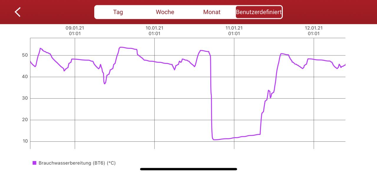

Ich habe bei mir mal die folgenden Zeitprogramme getestet:
17:00 - 11:00 niedrig
11:00 - 13:00 mittel
13:00 - 15:00 hoch
15:00 - 17:00 mittel
Bei "niedrig" hat der BT6 nur mehr 10°C angezeigt:
2021/20210112792150.png
Danke Euch
  •  winshort
12.1.2021  (#5)
ja das sind die Start und Stop Temperaturen die du im Brauchwassermenü einstellst. Im Zeitprogramm kannst du keine Temperaturen einstellen für WW WW [Warmwasser].
SG Ready Überkapazität (beide Kontakte geschlossen) überschreibt auf jeden Fall die Zeitprogramme, sonst würde es nicht funktionieren.
