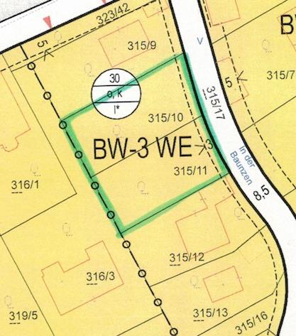

Kurz umrissen: Baugrundstück in NÖ, öffentl. Gut (Straße im Nordosten, kurz "vorne"), im SO ("links") gibt es einen Nachbarn, der ein EFH auf seinem Grundstück hat mit einer Garage, die an unser Grundstück grenzt. Im NW (rechts) ist ein leeres Grundstück und im SW ("hinten") ein bebautes Grundstück, wo das Haus aber ein bisschen einen größeren Abstand hat. Übersichtsplan ist anbei.
2021/2021010843391.jpg
Unser Grundstück ist das "untere" der beiden grün umrandeten (315/11). Im Übersichtsplan ist das Haus und die Garage des Nachbarn im SO (315/12) mit einer durchgehenden Linie (statische Einheit?) gezeichnet, daher sagt der Bauamtsleiter, dass das als gekoppelt gilt und wir da dran koppeln müssen.
Architekten, Planer, Baumeister sehen es eher anders, da es in Realität eine Garage im seitl. Bauwich ist und das ja an sich nicht als Koppelung gilt. Das Haus des Nachbarn steht nicht im seitlichen Bauwich, es hängt nur über die Garage dran.
Jetzt stellt sich für uns die Frage, ob wir eine offene Bebauung bzw sogar eine Koppelung nach Nordosten "durchsetzen" könnten?
Hat hier jemand Erfahrungen oder Einblick in die Thematik?

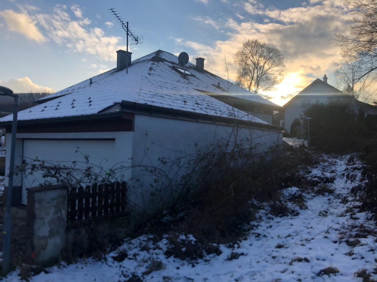

Ich hänge noch ein Bild an, es ist auf jeden Fall eine Garage (vorne, im Bild links etwa 2,5m Höhe, hinten etwa 1,5m), aber wenn ich deine Antwort richtig verstanden habe könnte es von der Nutzung her zwar eindeutig ein Nebengebäude sein, aber wenn es lt. Bewilligung als Teil des Hauptgebäudes definiert ist, wäre es dennoch als gekuppelt einzuordnen.
2021/20210108771492.jpg
Das mit dem Koppeln/Kuppeln ist wohl ein Freudscher Verhörer ;)
  •  Karl10
8.1.2021  (#3)
Yazatas schrieb: könnte es von der Nutzung her zwar eindeutig ein Nebengebäude sein, aber wenn es lt. Bewilligung als Teil des Hauptgebäudes definiert ist, wäre es dennoch als gekuppelt einzuordnen.
Ja, so is es. Aber es kommt nicht nur auf die Nutzung an. Maßgeblich ist, ob es eine bauliche Verbindung gibt und man daher nur von 1 Gebäude spricht, oder aber von 2 getrennten, wenn auch unmittelbar aneinander gebauten Gebäuden. Das kann man auch aus dem Foto nicht erkennen.

Wenn ich mir das Foto so anschaue komm ich ins Grübeln ob die fragliche Garage überhaupt ein Nebengebäude im seitl. Bauwich sein kann - dafür dürfte es doch an keinem Punkt die 3m Höhe überschreiten wenn ich das richtig im Kopf hab?
  •  Karl10
19.1.2021  (#7)
nOerkH schrieb: dafür dürfte es doch an keinem Punkt die 3m Höhe überschreiten wenn ich das richtig im Kopf hab?
Woraus schließt du, dass da bei einer Front irgendwo mehr als 3m Höhe sind? Für mich schaut das so aus, als ob es sich mit den 3m ausgeht.
Und im Übrigen handelt es sich hier ja offensichtlich um eine Hanglage. da gelten die 3m ja nur bedingt.

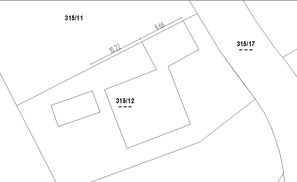

  •  Hobbyplaner
19.1.2021  (#8)
Gilt das überhaupt als gekuppelte Bauweise wenn der überwiegende Gebäudeteil nicht an der Grundgrenze steht?
(10,22m zu 8,66m lt. meiner Vorlage)
2021/2021011932018.png
  •  Karl10
19.1.2021  (#9)
Hobbyplaner schrieb: Kann das überhaupt gekuppelte Bauweise sein, wenn der überwiegende Gebäudeteil nicht an der Grundgrenze steht?
Gutes Argument! Würde dem durchaus folgen und es als weiteren Grund für das Vorliegen einer  "offenen" Bebauungsweise heranziehen.
das geht sich auf jeden Fall aus, an der Grenze ist die Garage vorne gute 2,50 und hinten etwa 1,60 hoch würde ich sagen
