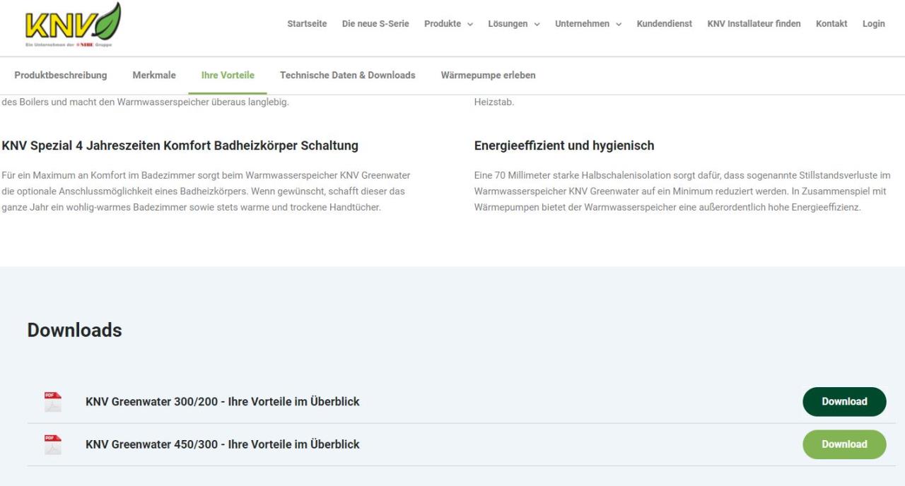

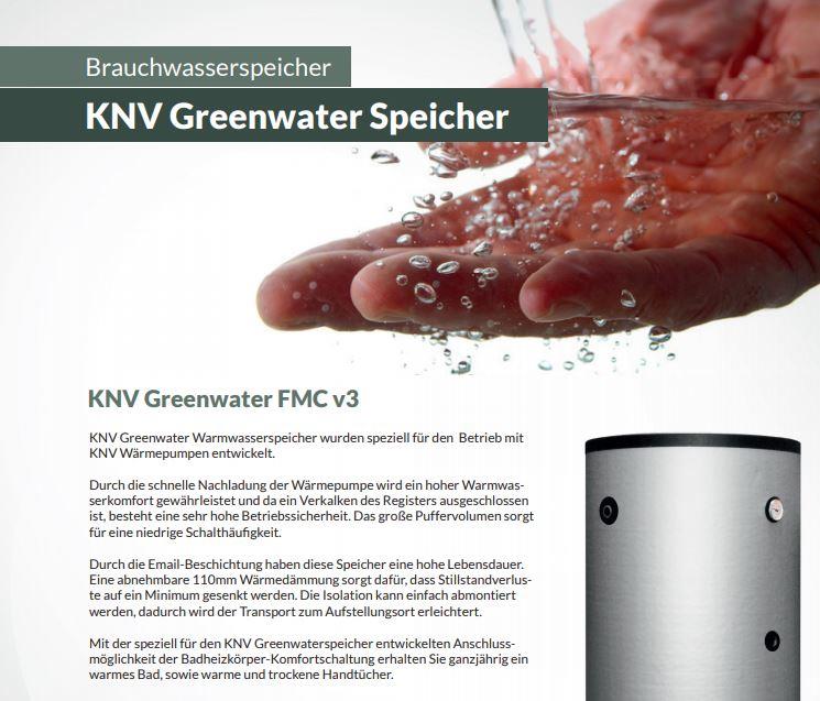

wir werden demnächst den Boden in unserem Technikraum legen und mich beschäftigt das Thema Aufstandsfläche etwas. Der KNV Speicher steht ja nur auf einem dünnen Ring, hält das der Boden aus? Habt Ihr eine Stahlplatte oder ähnliches darunter gepackt? Wie sieht es mit Dämmung unter dem Speicher, oder zumindest in den seitlichen Freiräumen aus?
Eine Frage habe ich noch - auf der KNV HP stehen 2 Angaben für die Dämmstärke. 70 und 110 mm. Was ist richtig? So viele Fragen ... :)

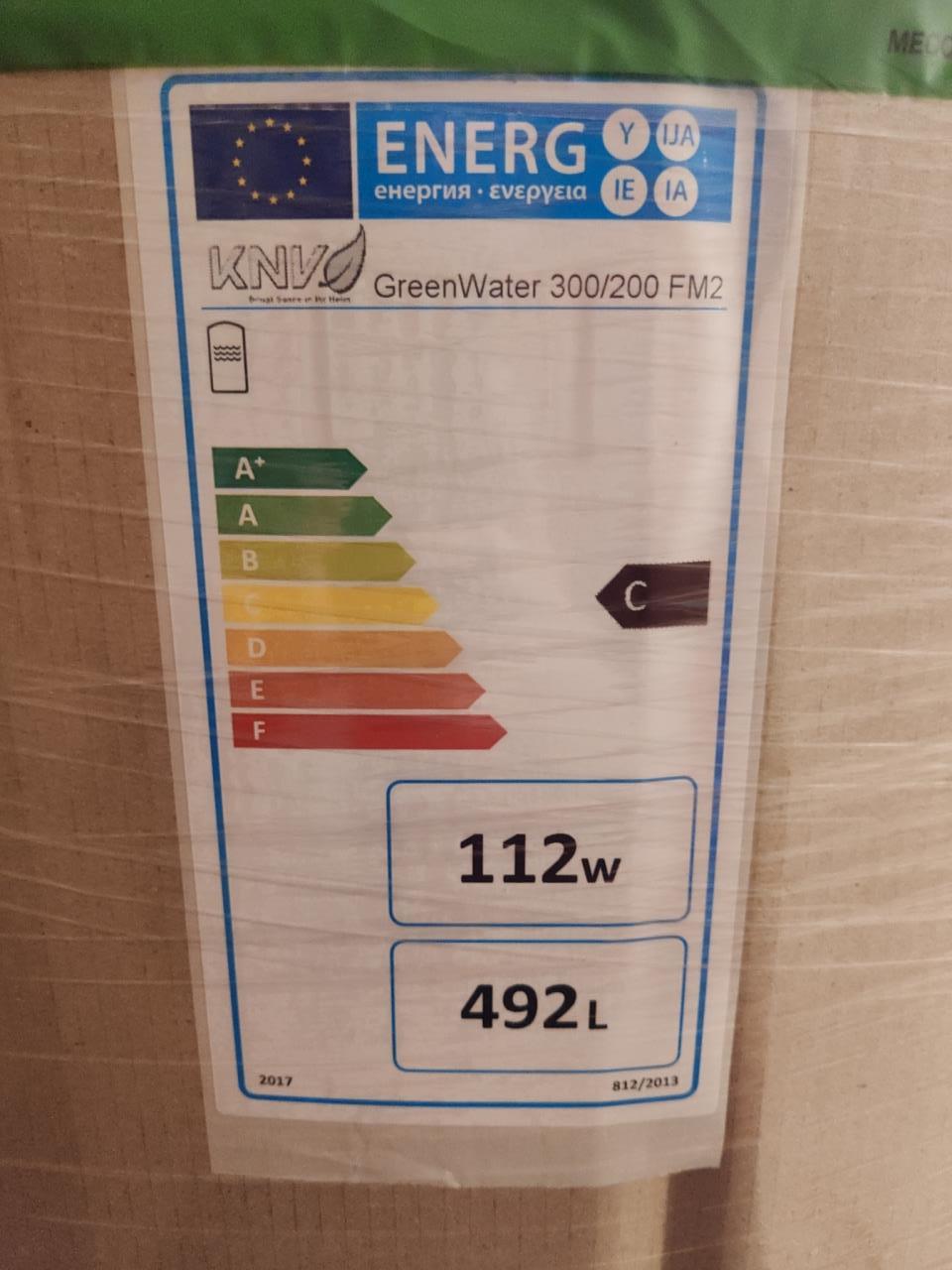

Kann jemand zum Thema Greenwater 300/200 was sagen? Dämmstoffdicke und auch der Energiekennzahl? Habe gestern nochmal nachgeschaut, er hat nur ein C und 112W Stillstandsverlust, anstatt der 81W und B im Datenblatt.

letzte Version vom Greenwater dürfte die FMC V4 sein mit 80W Stillstandsverlust und 110mm Dämmung
8.1.2021  (#15)
ManuelV schrieb: Kann jemand zum Thema Greenwater 300/200 was sagen? Dämmstoffdicke und auch der Energiekennzahl? Habe gestern nochmal nachgeschaut, er hat nur ein C und 112W Stillstandsverlust, anstatt der 81W und B im Datenblatt.
Das ist eine ältere V2 Version.
die FM V1 hatte überhaupt noch D-Label und 128W Verlust.

8.1.2021  (#17)
kann ich dir nicht sagen.
Aber vielleicht gibts immer noch unterschiedliche Varianten?
laut einer alten Liste ist "FM" mit weniger Dämmung und den "FMC" mit dickerer Dämmung.
Du hast laut Label ja FM2
Aber ich kann nur mutmaßen, frag am besten deinen Installateur...

ja das habe ich auch gesehen auf einer alten preisliste. Da steht dann noch drauf, dass je nach Verfügbarkeit entweder der eine oder der andere geliefert wird und der technisch gleichwertig ist. Naja ganz ja nicht. Was meinst du, sind die Unterschiede im Stillstandsverlust "dramatisch"?

37W/h * 24h/d * 365d/a = 324kW pro Jahr
324kWh: AZ 4 = 80kWh ca 24€/a in D * 15 Jahre = 360€
Tatsächlich etwas niedriger, da der Raum des Speichers davon geheizt wird.

ManuelV schrieb: sind die Unterschiede im Stillstandsverlust "dramatisch"?
sind halt 112-80 = 32W Unterschied.
Die tatsächlichen Temperaturen sind aber wohl niedriger und der Speicher ist auch nicht voll beladen, also gehen wir mal grob von rund der Hälfte als tatsächlichen Unterschied aus.
Sagen wir 15W Real-Unterschied. Also 131,4kWh im Jahr.
Wenn du mit einer AZ von 3,8 ladest und die Stromkosten mit 0,19c/kWh angenommen werden, sind das 6,6EUR Unterschied im Jahr. Oder auf 15Jahre mit steigenden Stromkosten vielleicht mal 120EUR.
z.B. Vorschlag:
Er soll dir das am Preis Nachlassen, und dann machst keinen großen Auftand wegen Umtausch usw?!
In Wirklichkeit machen sich aber die gewählte WW WW [Warmwasser]-Temperatur und die Qualität der Anschlüsse (Thermosiphon!!) viel mehr bemerkbar.
