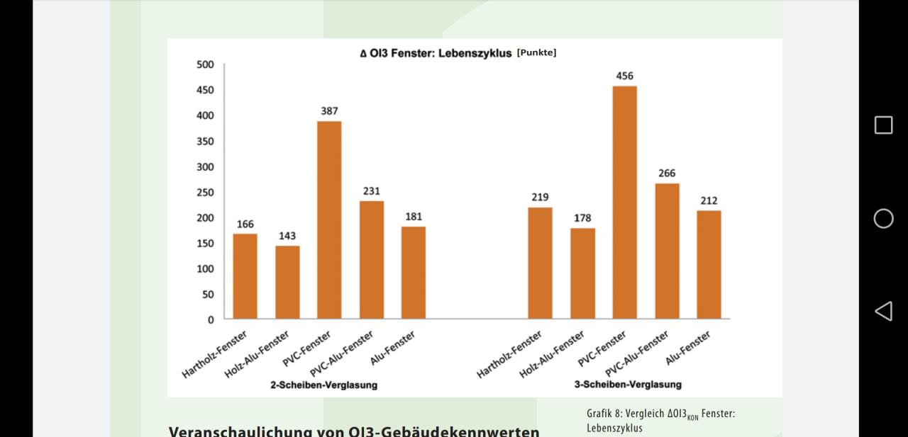

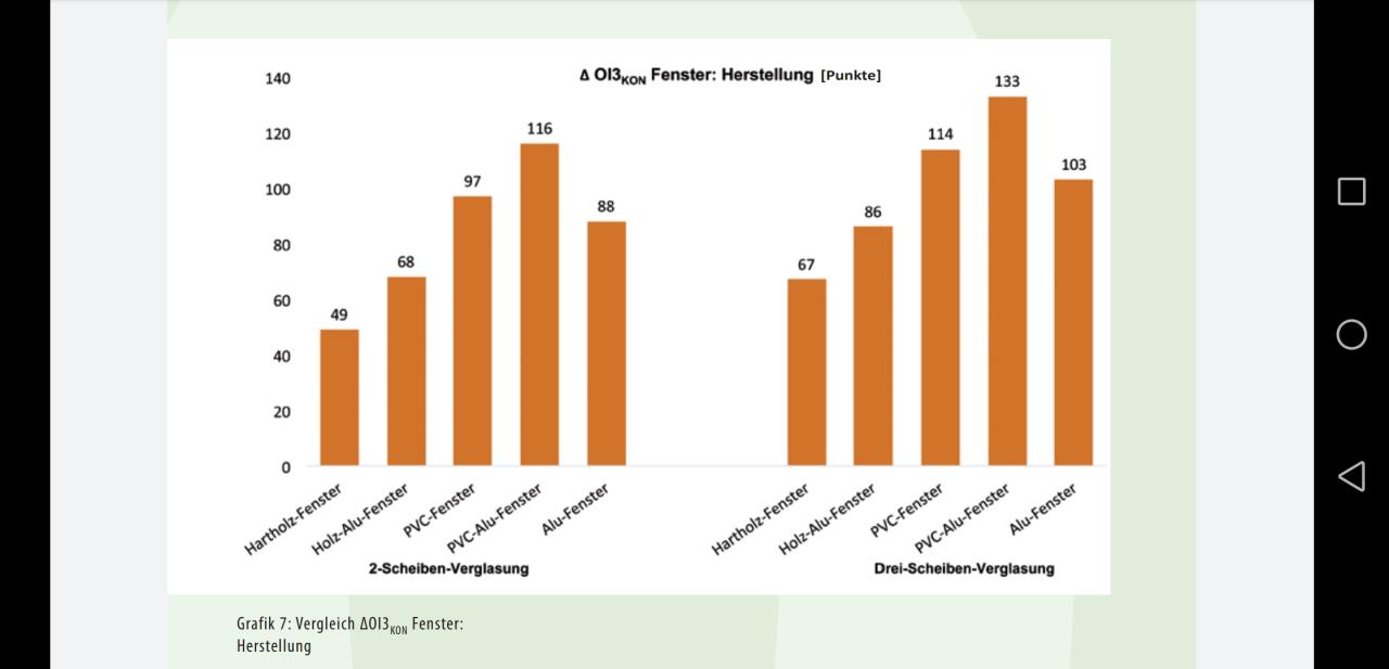

AntonInWien schrieb: @Parapara: Wenn du noch einsparen willst, dann würde ich reine Kunststofffenster nehmen (Alu hat ja den Ruf, auch nicht gerade umweltfreundlich zu sein)
2021/20210116821352.jpg
2021/20210116565841.jpg
Quelle: https://www.baubook.at/m/Daten/Bilder/Infos/k2_OI3_broschure_anwendung_2017a.pdf
