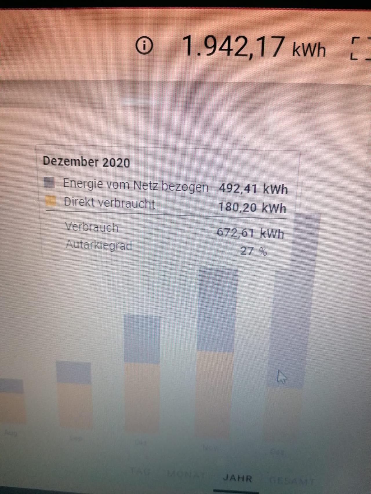

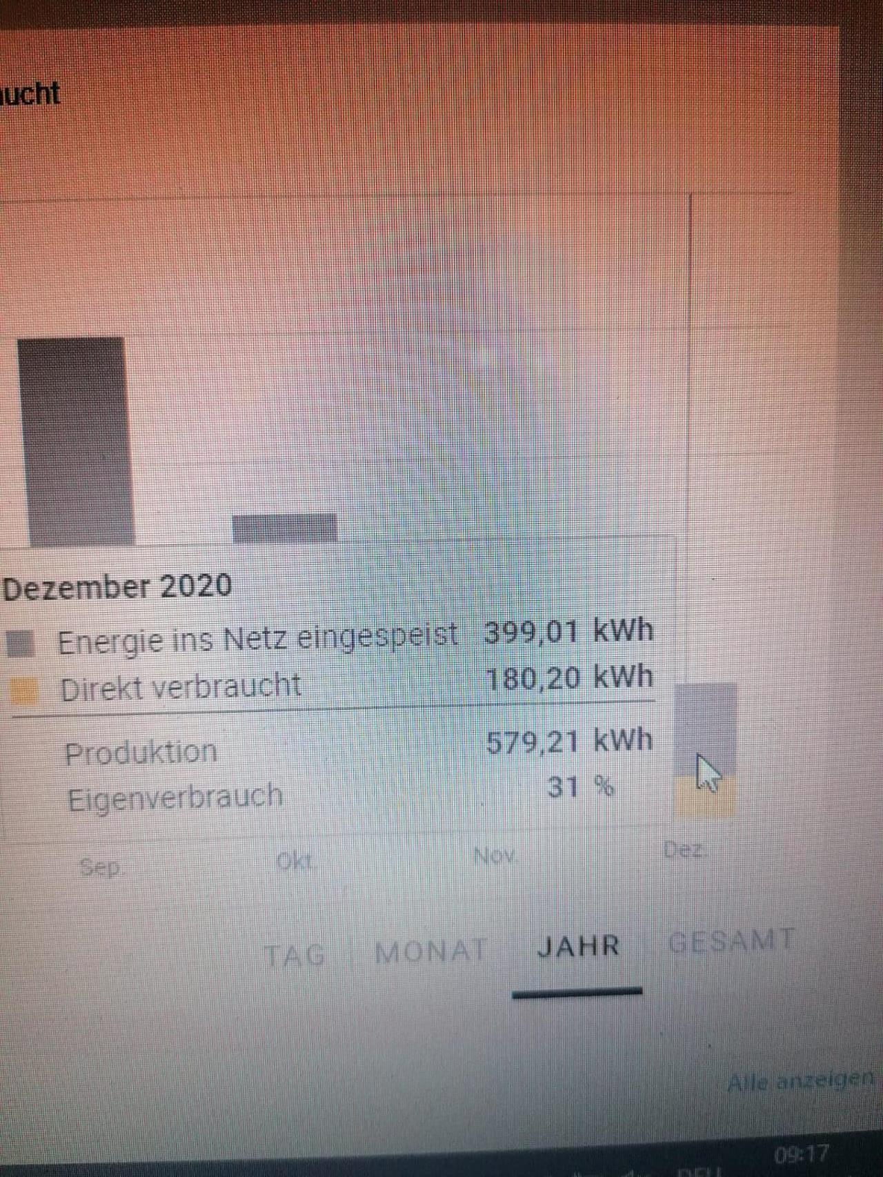

  •  trango71
2.1.2021  (#9)
Dez. 2020
Anlagengröße 16,5kWp
Eingespeist 399kWp
Bezug 492 kWp kWp [kWpeak, Spitzenleistung]
Direktverbrauch (vermiedener Bezug) 180kWp
399x0,0767=30,6€
180x0,14=25,2€
Ersparnis= 55,8€
2.1.2021  (#10)
trango71 schrieb: Eingespeist 399kWp
Du hast im Dezember 579 kWh produziert?

  •  trango71
2.1.2021  (#11)
sorry kWh nicht kWp kWp [kWpeak, Spitzenleistung] 😊
ja @rabaum siehe,
2021/20210102355912.jpg
2021/20210102997512.jpg

2.1.2021  (#13)
Bin beeindruckt @trango71
Das ist fast das 3-fache von mir, und deine Anlage ist nur 1/3 größer.
Was sagt die PVGIS Simulation für deinen Standort im Dezember?
