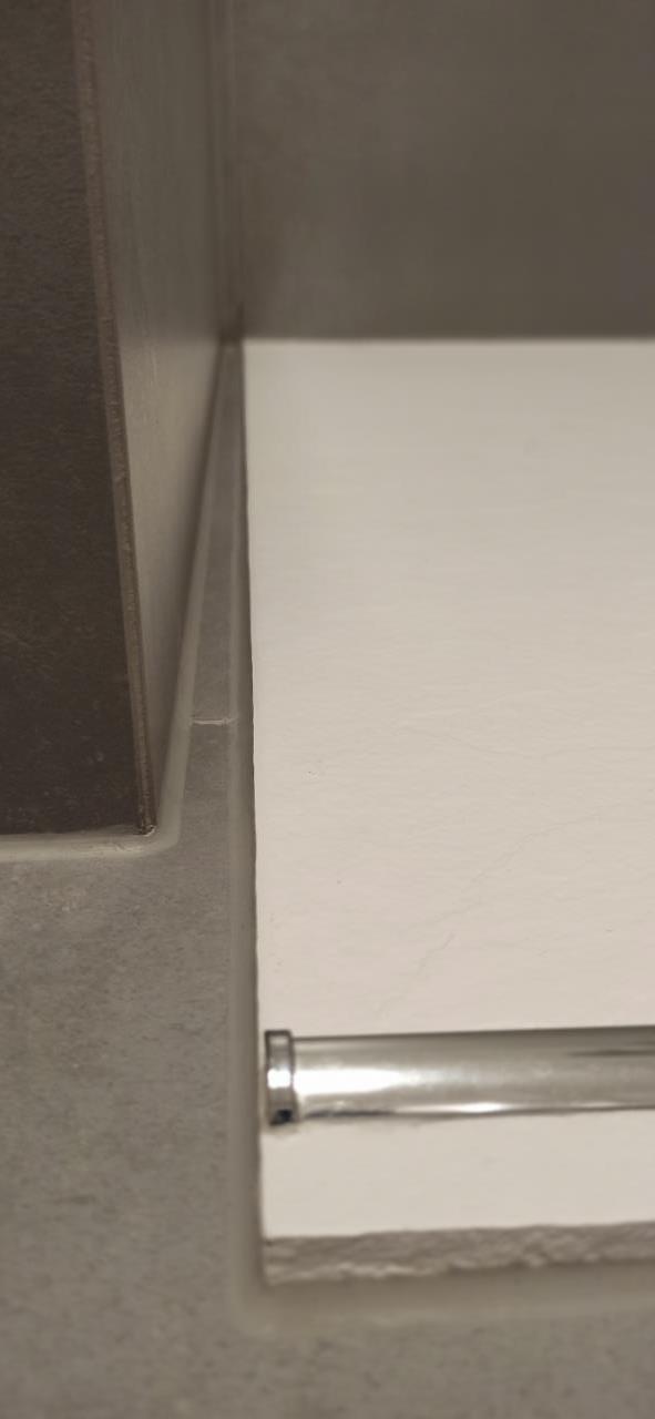

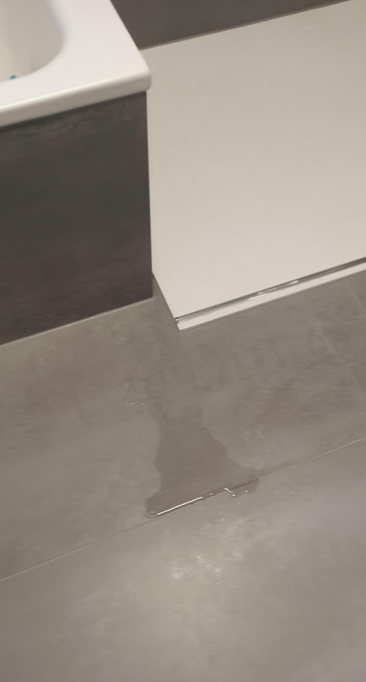

Leider wurde bei uns die Brausetasse vom Installateur um 2cm falsch eingebaut und von mir erst bemerkt, als die Estrich schon drin war.
Daher haben wir das Problem, dass nach jedem Duschen das Wasser von den Badewannenfliesen statt auf die Brausetasse in den Spalt zwischen Badewannenfliesen und Duschtasse rinnt und dann Richtung Raummitte fließt.
Das nervt extrem, da wir nun nach jedem Duschen auch die Fliesen abtrocknen müssen und wenn es die Kinder (oder wir ;)) mal vergessen dann im Nassen stehen.
2020/20201229766243.jpg
2020/20201229345508.jpg
Der Spalt ist gleichmäßig 2cm breit, die Perspektive täuscht hier.
Habt ihr eine Idee wie wir das lösen können?
Glaswand möchten wir eigentlich nicht, denn wenn von der Badewannenseite irgendwie Schmutz reinkommt (undichte Fuge), kann man die nie mehr reinigen.
Ein Chromprofil mit Gefälle zur Duschtasse wäre vielleicht eine Möglichkeit.
Wer macht so etwas?
Danke für eure Hilfe und  liebe Grüße,
Monika

Warum pickst du nicht so ein schwallschutzprofil / Wassernase hin wie du vorne auch auf der Duschtasse hast ? Das passt dann wenigstens zusammen und mit 2 cm sollte es sich wohl ausgehen ...

Bei der halbrunden Form würde es sich vermutlich erst wieder außerhalb der Duschtasse sammeln und abfließen. Der Großteil des Wassers kommt von den senkrecht verlegten Badewannenfliesen. Insgesamt ist es nicht viel. Erst nach und nach sammelt sich das Wasser am Boden in dem Spalt. Es kommt nicht aus der Duschtasse!

Ich würde da nochmal Fliesen drauf picken. Ist am unauffälligsten und da kannst auch ein kleines Gefälle zur duschtasse hin machen.

Das hab ich mir auch schon überlegt. Bin mir nur nicht sicher, wie dann die Schnittkante aussieht.

Ist das durchgefärbtes feinsteinzeug?
Sonst soll sich der Fliesenleger da a Randl spielen bis das gscheit ausschaut.

Niro oder Chrom Dreieckleiste?

Hab mir das jetzt nochmal angesehen. Die Duschtasse steht nur ein paar mm über die Fliesen. Vermutlich sind die Fliesen zu dick...

Das mit der  Chrom (da in der Dusche alles Chrom ist) Dreieckleiste ist eine gute Idee.
Wo bekomme ich sowas her? Schlosser?

Flachleiste mit Dichtlippe?

Aus Chrom wird das eher schwierig zu finden sein befürchte ich. Du brauchst ja das Profil und an der Stirnseite geschlossen. Aus Niro könnte dir das wer auf Maß schweißen. Frag mal bei einem Metallbauer an.

So, nachdem sämtliche Lösungsmöglichkeiten gescheitert sind, wird jetzt die Badewanne versetzt. Kosten werden von Installateur, der Badewanne bzw. Duschtasse versetzt hat, übernommen.
Wir wollen uns nicht 15 Jahre darüber ärgern. Fliesen gibt es Gott sei Dank noch, zwar eine andere Charge, aber da sie eh senkrecht stehen wird der Unterschied nicht so auffallen. Wenn man sich das jetzt ansieht, könnte man auch meinen Boden und Badewannenschürze hätten unterschiedliche Fliesen.
Falls der Unterschied wider Erwarten zu groß ist, wird die Schürze mit den weißen Wandfliesen, die über der Badewanne sind gemacht.
Ich muss sagen, dass ich aufgrund des Umgangs mit Reklamationen meinen Installateur weiterhin sehr empfehlen kann.
Wir wollten uns zwar den Dreck sparen, aber es ist wohl die einzige vernünftige Lösung.
