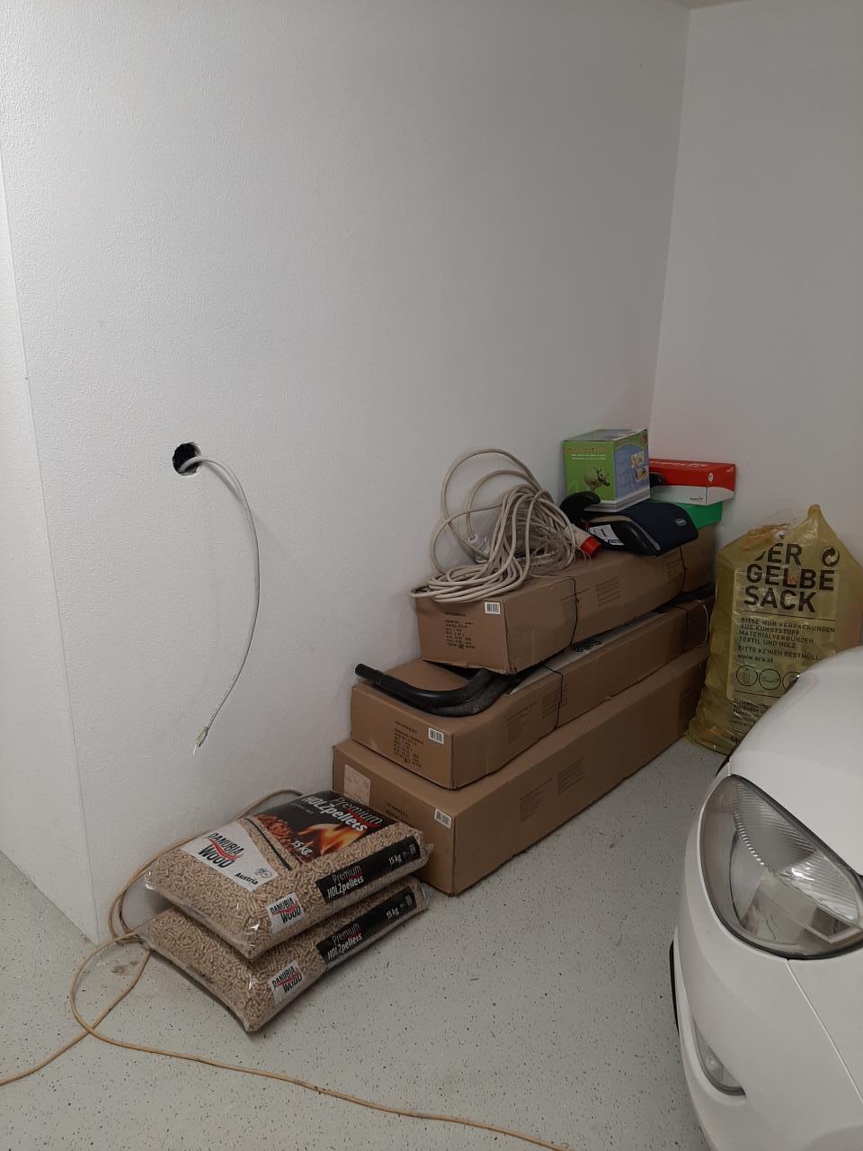

Hallo, ich habe vor, in meinem garageneck ein Regal selbst zu basteln.
Ausgangslage: Ziegelwand hinten und seitlich, Bodenbeschichtung, 3x3cm Randkeil
2020/20201229456221.jpg
Maße: Länge ca. 2.3m, Tiefe würde ich gerne 60cm haben.
Als Platten würde ich zwei 2.5m x 1.25m Siebdruckplatten kaufen, 18mm Stärke. Die kann ich schon mittig teilen.

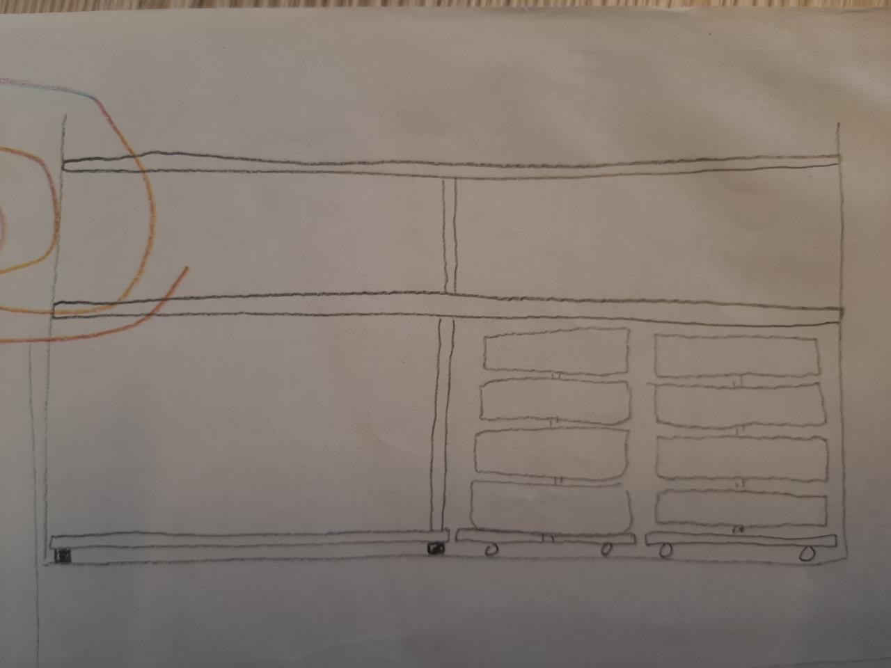

Geplant ist folgendes :
2020/20201229446766.jpg
Rechts im eck für die Reifen kaufe ich 2 Felgenbäume, die ich auf 2 rollenden Platten montiere.
Links davon eine fixe Platte, oben darüber zwei lange Fächer.
Wie ists am besten, v. A. die oberen zwie Platten zu montieren?
Bäuche ich hinten und seitlich an der Ziegelwand holzfüße, oder reichen montierte Bretter an der Ziegelwand.
Wo ich fix eine Säule brauche, ist vorne links.
Was wären eure Gedanken dazu und wie sehen eure regale aus?

Hinten reichen natürlich auch Winkel, wenn du an die Wand verschraubst, oder eben ein Holzbälkchen emoji, vorne die Steher z.B. 30x50.
Bei den freien Längen von 1.25m würde ich es mit 'Schwerlast' nicht übertreiben! Bei 50-70kg pro Fach wird die Grenze erreicht sein.

ich würde mir da ein stabiles schwerlastregal aus stahl (zb. schäfer, ...) besorgen. für die reifen gibt es da auch entsprechende regaleinsätze.

Warum willst Du was für die Reifen basteln? Viel billiger als ein ´Felgenbaum auf Rollen wird´s nicht werden?!
Das (fast) bodentiefe Regal auf der linken Seite hast Du aus Stabilitätsgründen eingeplant?
29.12.2020  (#4)
Wieviel Gewicht soll ein Fachboden ca. tragen können? Sind Steher an der Vorderseite für die okay, oder willst Du das möglichst vermeiden? Bei 60cm Tiefe wird das ohne Steher schon ziemlich schwierig. Ich habe mir für ein Bauholzregal im Außenbereich diese Schwerlast-Regalkonsolen beim H*rnbach gekauft:
https://www.hornbach.at/shop/Alfer-Profi-Konsole-500-x-450-mm-Aluminium-kugelpoliert/2443347/artikel.html
500x450mm, pro Stück mit 160kg belastbar - das ist aber bereits die größte Größe. Die Hebelwirkung von 60cm Tiefe würde ich nicht unterschätzen.

Ich denke auch dass ein felgenbaum billigst ist und die Reifen zusätzlich am platzsparendsten versorgt sind.
Das fast bodentiefe Regal deswegen, dass es in einer Flucht mit dem Regal der Reifen ist. Reine Optik
Ist auch sinnvoll dass es höhergestellt ist, damit man die Garage sauber aufwaschen kann
