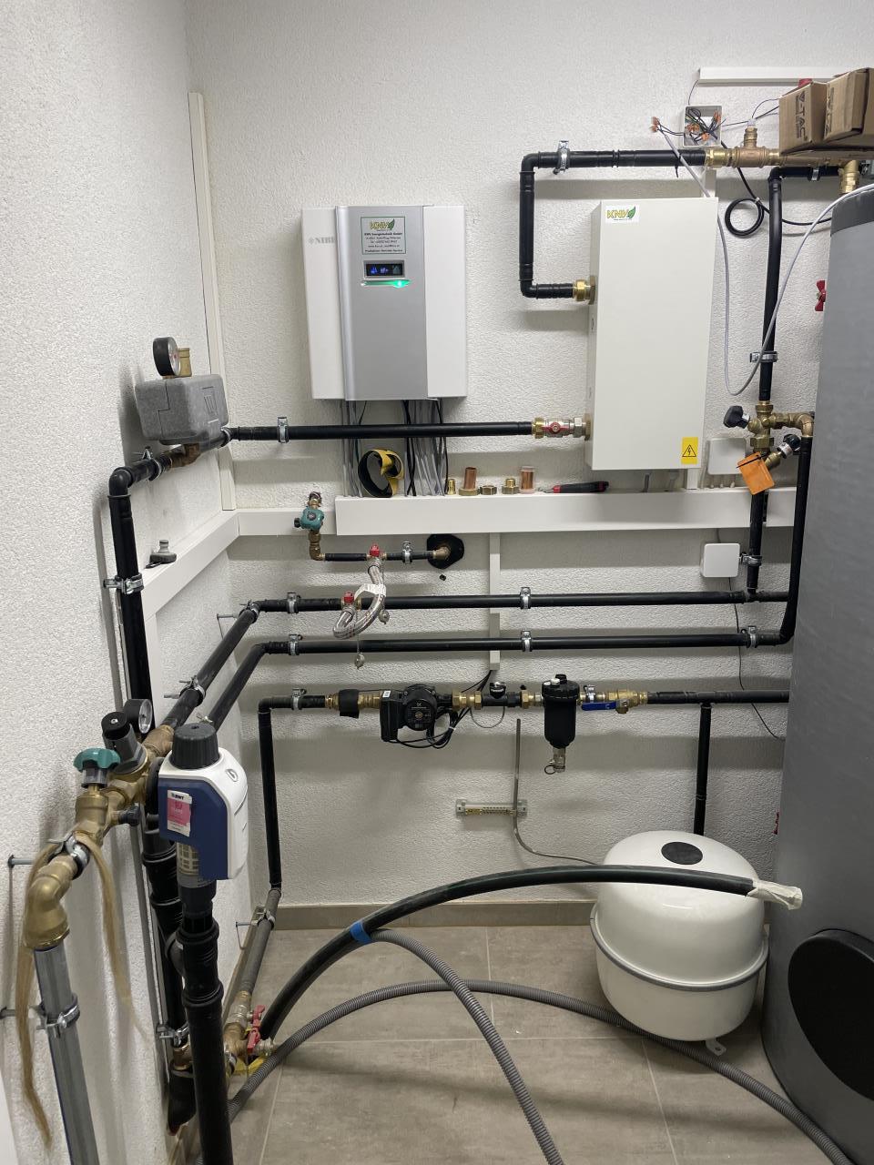

Vielleicht kannst ja ein Foto der WP WP [Wärmepumpe]-Installation machen und wir finden den Übeltäter.

Foto reiche ich heute mal nach!
Genau die FB Verteiler wurden mit 32x3 mm Rohre angebunden. Und die FB-Rohre sind überall VA10 16x2mm verlegt.

29.12.2020  (#6)

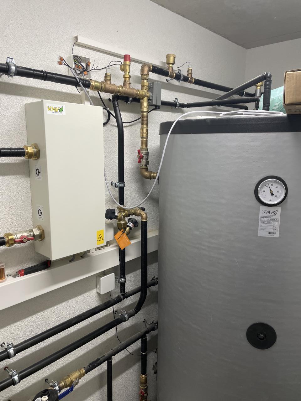

  •  bauxl
29.12.2020  (#7)
2020/20201229441431.jpg

Sind das 40er Mepla oder 32er für den Heizkreis? Wenn es ein 32er ist, dann sind die 90° Mepla-Winkel zum Heizstab nicht so toll, die Rotguß-Variante wie beim WW WW [Warmwasser]-Speicher wäre besser gewesen. Mach mal ein Foto vom 3-Wege-Ventil. So wie ich das sehe hast du eine zusätzlich Umwälzpumpe verbaut, ist die in Betrieb?
Ein paar Auffälligkeiten die aber nix mit dem Volumenstrom zu tun haben.
Isolierung fehlt noch
Thermosiphon fehlt (WW und Heizkreis)
Bei der Sicherheitsgruppe bin ich mir nicht sicher ob der Ablauf vom Querschnitt in Ordnung ist
Und der Fundamenterder hängt in der Luft, wenn natürlich noch zusätzliche vorhanden sind und mit PE verbunden sind dann passts eh.

29.12.2020  (#9)
Also es wurden überall 32 Mepla verbaut und Umwälzpume ist original so und die einzige.

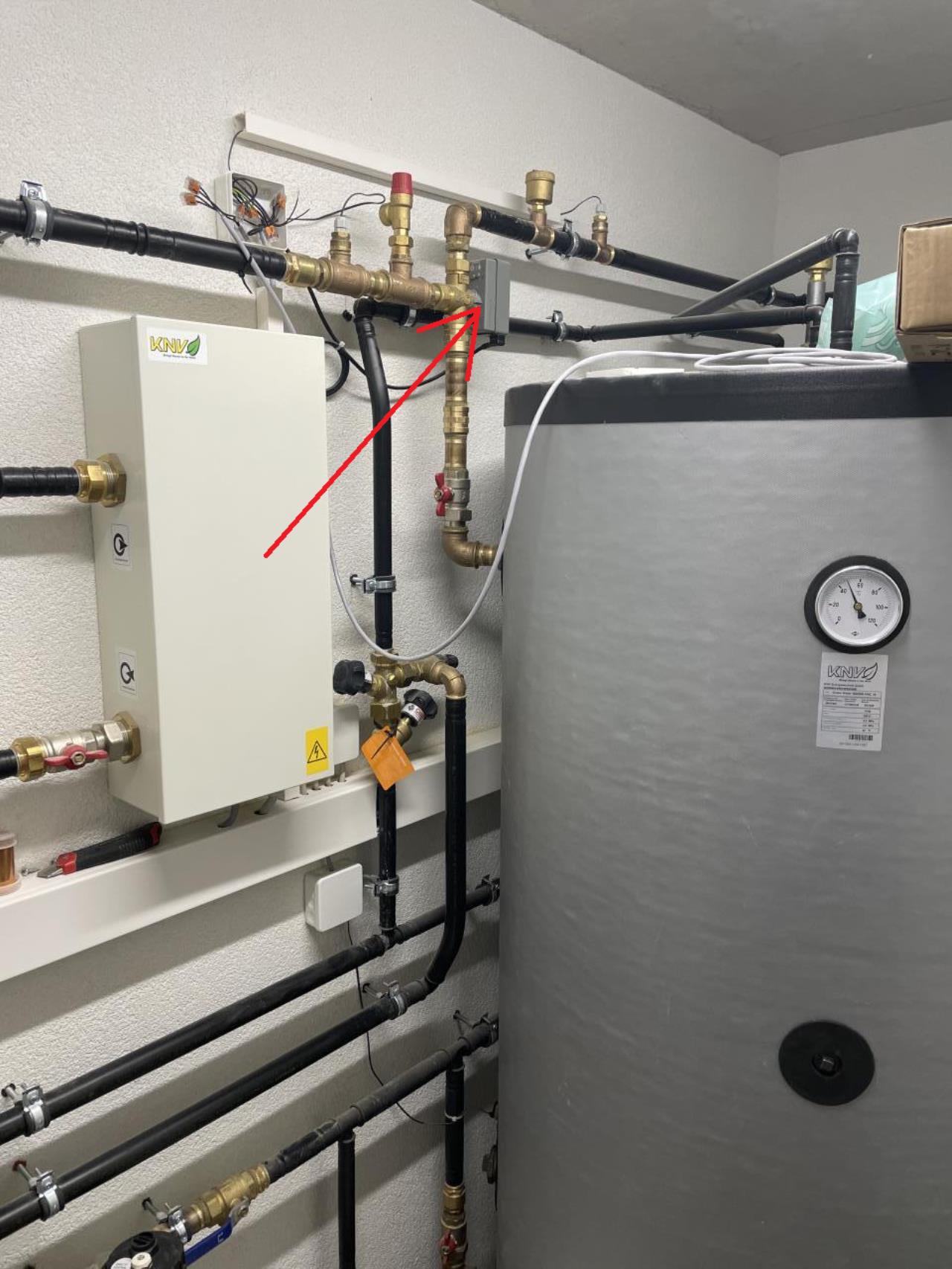

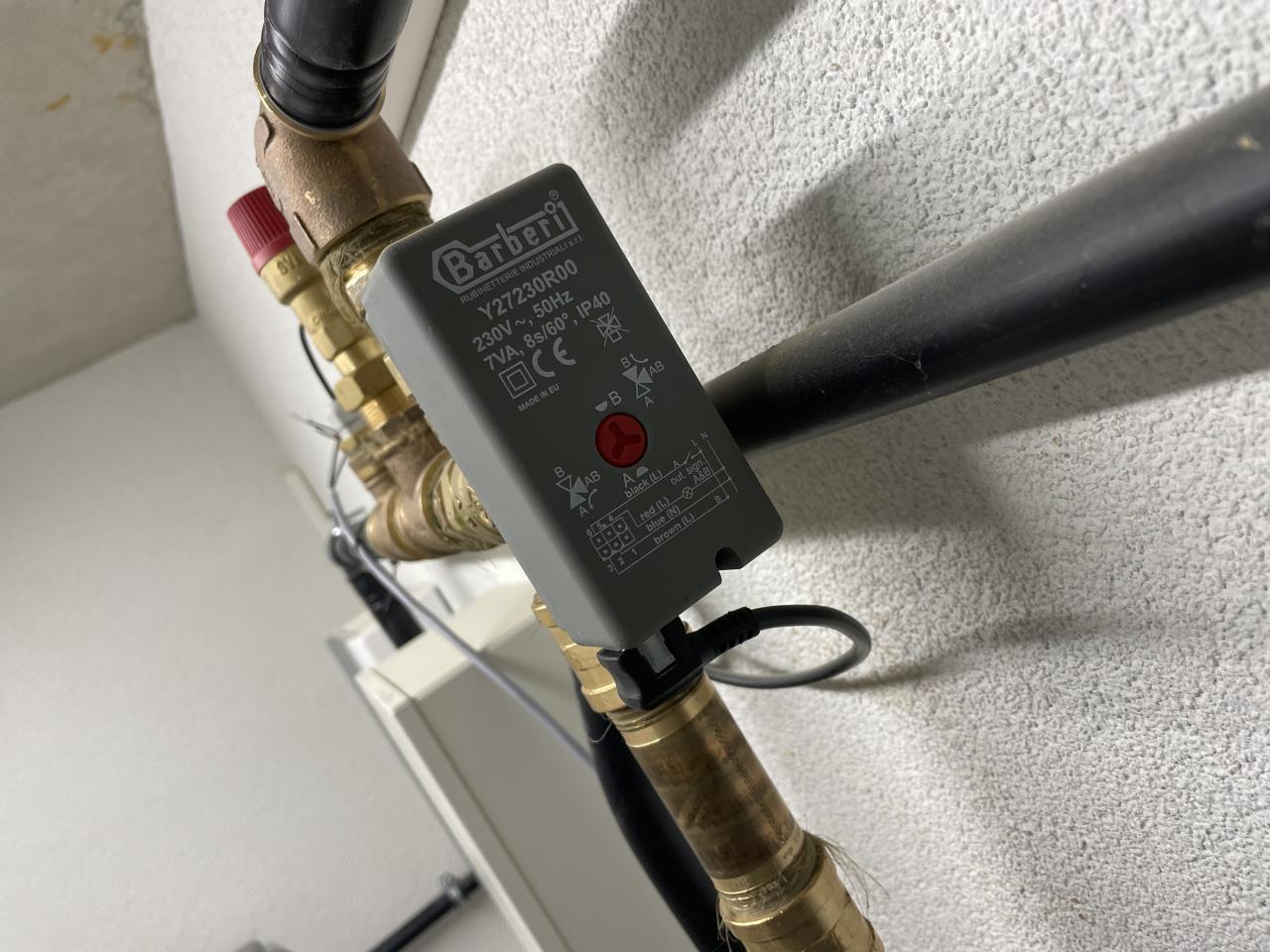

bauxl schrieb: was für ein 3-Wege-Ventile meinst du?
2020/20201229547736.png
Das graue Teil da.

30.12.2020  (#19)
Das 3-Wege-Ventil ist grottig, KV-Wert von 8, das sind bei 20 l/min schon 22500 Pa an Druckverlust. Je nach Pumpenförderhöhe ist da schon 1/3 der Pumpenleistung verbraten. Mach noch ein Foto von der Umwälpumpe und vom Schlammabscheider.

  •  bauxl
30.12.2020  (#21)
Okay, ja Fotos mache ich morgen, was tätest du für ein 3-Wege-Ventil empfehlen?
