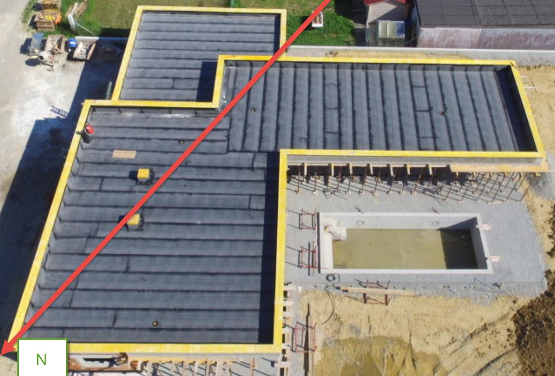

Hallo Leute !
ich möchte mich nun auch mit der PV beschäftigen. Flachdach ist ja Fertig und im Jänner startet ja wieder eine neue Förderperiode - ich hab mich zwar schon eingelesen aber technisch bin ich da leider zu viel Laie.  Was würdet ich mir auf dem Dach empfehlen ? Dachfläche ist groß - mit Garage ca. 300m² , Garage ist aber etwas tiefer - somit evtl. nicht geeignet bzgl. Schattenwurf
Süd Anlage oder O-W ?

Waren bei mir auch 15 kW (Leistung des Wechselrichters), bei deiner Fläche würde natürlich auch mehr gehen. Wennst nicht voll belegst, mach eine Süd-Anlage (bei dir aber eher eine Südost-Anlage). Garage sollte bis auf die Ecke eigentlich auch gehen.

Schöne Grundvoraussetzungen hast du da emoji
