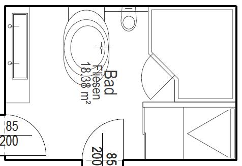

Nun kommts bei mir zum nächsten Thema: Ausführung der Finnischen-Sauna im Badezimmer.
Unten der Grundriss des Bades.
Außenwand ist eine 20cm dicke einschalige Vollholz-Blockwand, diese bleibt so wie sie ist.
Unschlüssig bin ich jetzt bei den beiden zur Rauminnenseite zugewandten Wänden.
Mein Plan bisher: 10cm dicke Holzständerwände, innen beplankt mit 2cm Nut+Feder Holz-Sichtschalung direkt auf die Holzständer.
Holzständer satt ausgedämmt (10cm dick und gut geklemmt) mit schwerer Holzweichfaser (Schneider Multitherm 140 = 140kg/m³) damit die Wand eine hohe Wärmespeicherkapazität für die max. 3-4 Aufgüsse / max. 60 Minuten Sauna-Benutzungszeit hat.
Beplankung der Ständerwände außen -
bei jener welche zur Badewanne blickt:
24mm Holzraushalung, Schilfstukkatur und Lehmputz.
bei jener Wand welche zur Dusche grenzt:
18mm OSB, 10 oder 15mm Gipsfaserplatte, Wandheizungsrohre 3cm mit Kalkputz eingeputzt und darauf dann die 2cm Granitplatte (Duschwand) verklebt.
Ich habe nun im Netz ein paar Sauna-Ständerwand-Aufbauten gefunden welche alle mit Hinterlüftungen und innen penibelst abgeklebter Alu-Dampfsperre versehen sind.
Daher eine grundsätzliche Frage: Wäre es so wie bei mir mit angrenzender Duschwand nicht sinnvoller auf eine Dampfsperre zu verzichten und die Wandkonstruktion zur Sauna-Innenseite hin diffusionsoffen zu lassen sodass diese auch wieder "austrocknen" kann?
Das Feuchte-Aufkommen ist durch denn zeitlich begrenzten Sauna-Betrieb ja normal überschaubar oder?
In der Norm fällt eine Finnische-Sauna im Hausgebrauch nämlich nicht mal in den Nassbereich.

Falls das mit der Riegelwand "zu heikel" wird überlege ich sonst zwei Massivholzwände (CLT oder ähnliches) fertigen zu lassen.
In z.B. 8cm Stärke würden diese normal ja jeder Hitze und Feuchte welche hier kurzzeitig auftreten strotzen...
