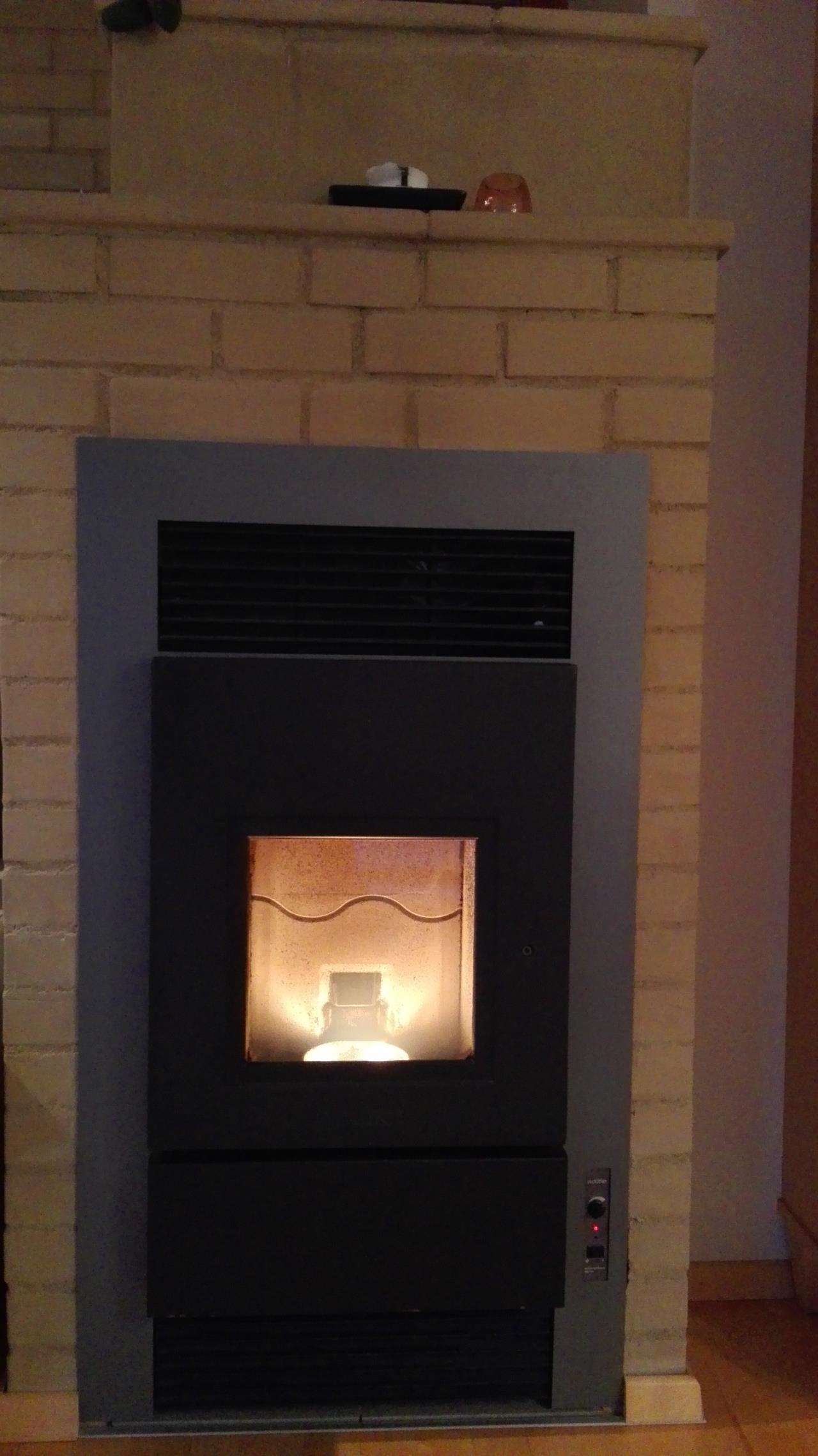

Hallo, habe auch meine Anlage 2001 von Lüftung Schmid bekommen. Mit dem Wodtke verheize ich pro Jahr ca 1200kg und hatte noch nie grössere Probleme (neuer Lüfter und Übertemperaturschalter) wird einmal die Woche ausgesaugt und Glas geputzt ( 5min Zeitaufwand), werde mir sicher den gleichen Ofen wieder wieder nehmen da ich ihn mit Lehmziegel ummauert habe und kein anderer hineinpasst. (100Kg Pelletstank)
Das Kombigerät KWL KWL [Kontrollierte Wohnraumlüftung] von Aerex  laüft auch ohne Probleme (nur Hochdruckschalter war 3x def.) . Mache mir halt schon mal Gedanken wenn einmal grössere Rep. anfällt (zB. Wärmepumpe def) ob ich rep. lasse oder eine Neuanschaffung besser wäre.
2013 wurde eine 4,4 KW PV Anlage aufs Dach montiert.
Stromverbrauch Lüftung und WW WW [Warmwasser] Bereitung 1700KW/h im Jahr.
Hat wer ähnliche Systeme schon länger im Einsatz ?
