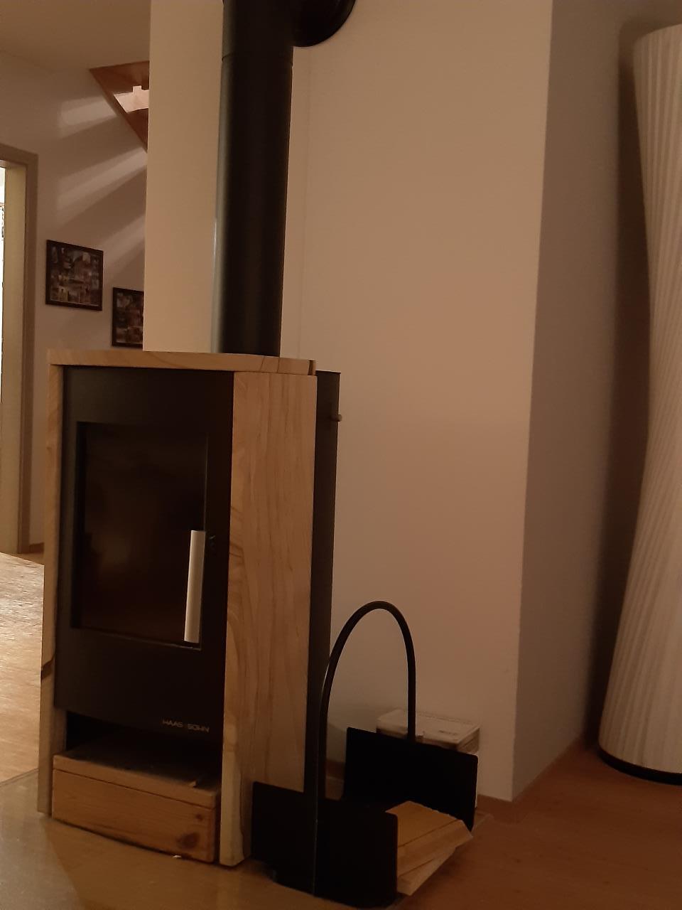

  •  Hermine
26.12.2020  (#4)
Wir haben ein Niedrigenergiehaus mit WP WP [Wärmepumpe], Fußbofenheizung und KWL KWL [Kontrollierte Wohnraumlüftung]
Und einen kleinen Kaminofen mitten im Wohnbereich im EG.
Bei uns lauft die Heizung auf 22 Grad, wenn wir es wärmer wollen (zum Beispiel weil draußen seit Wochen Nebelwetter ist) dann wird das Oferl angeheizt. Es gibt schnell behagliche Wärme und wir würden es nie wieder missen wollen. Die Hitze kann man auch gut regulieren und, in unserem Fall, der Sandstein speichert die Wärme.
