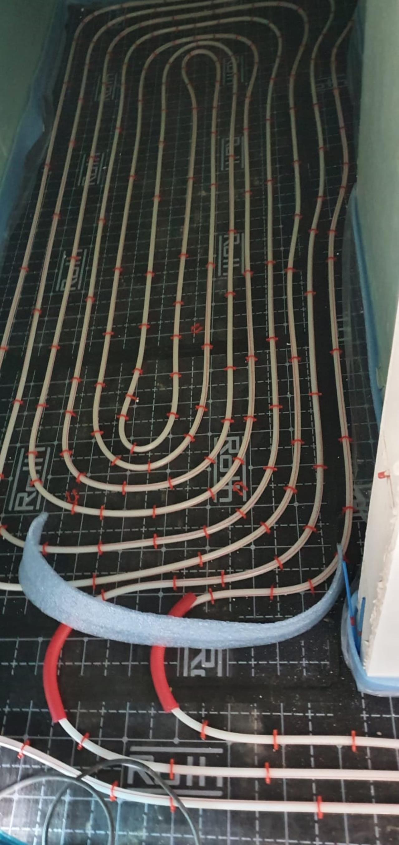

Hallo. Wir haben neu gebaut, KFW40 mit Luft Wasserwärmepumpe. Alle Thermostatventile sind demontiert ausser im Schlafzimmer, da wir es dort gerne kühler hätten. In allen Räumen erreichen wir um die 22 Grad. Nur im Gästewc erreichen wir nur 20 - 20,5 Grad.
Vorlauf ist aktuell bei 5 Grad Aussentemperatur ca 27 Grad, Rücklaug 26 Grad aktuell (kann ich gerade nicht zuverlässig sagen, da die WP WP [Wärmepumpe] gerade Gradminuten abbaut).
Jetzt die Frage, warum wird das Gästewc nicht so recht warm? Der Durchfluss ist bei dem durch den Hydraulischen Abgleich leicht eingedrosselt, bringt es was den Raum mehr Durchfluss zu gönnen? Oder bringt mehr Fluss überhaupt nichts? Ich glaube das Maximum wären 0.5l/min mehr was ginge.
Oder liegt es einfach bauphysikalisch, da der Raum 2 Aussenwände, sehr klein ist (knapp 4 Quadratmeter) und bei jedem Haustüröffnen direk dort die kalte Luft hinkommt?
Wir haben noch eine Lüftungsanlage und die Heizlastberechnung liegt zumindest vor.
Ich würde jetzt ungern die anderen Räume eindrosseln und die Vorlauftemperatur erhöhen. Würde es denn schon was bringen den Durchfluss höher zu stellen?
Anbei noch ein Foto der Heizschlange. Der Heizkreisverteiler ist gleich im Vorraum daneben in der Diele. Die Diele hat einen extra Heizschlangenkreis.
Vielen Dank :)

dreh den durchfluss hoch und beobachte.
nach dem hydraulischen abgleich kommt halt der thermische, wenn die heizlast nicht perfekt mit den heizflächen übereinstimmt.
dann wird zwar der rücklauf wärmer zurückkommen und einen gewissen thermischen kurzschluss verursachen, doch wenn dadurch das wc wärmer wird, musst du halt den besten kompromiss finden.

Wie lang ist denn der wc-Kreis und hast Du andere sehr kurze Kreise die weit aufgedreht sind?
Gibt es extrem lange Kreise?
Ist die spreizung immer so gering? (27/26)
Wenn eh so geringe spreizung gefahren wird, sollte erhöhter Rücklauf vom wc überhaupt nicht ins Gewicht fallen.
Und natürlich hat dieser kleine Raum mit ner Ausenwandecke eine relativ sehr hohe heizlast und hätte vermutlich mit mehr Heizfläche versehen werden müssen.
Dreh auf und schau was passiert. Zurück drehen geht ja immer.

Abgesehen vom hydraulischen und thermischen Abgleich möchte ich Dich noch auf ein paar andere mögliche Faktoren aufmerksam machen, die sich bei uns - ebenfalls ein Gästebad mit ca. 4m2 und zwei Außenwänden - bemerkbar gemacht haben:
1. Gibt es einen Badezimmer-Teppich? Wenn ja, dann mal raus damit und den Effekt auf die Raumtemperatur beobachten. Unser Teppich ist mit schätzungsweise 50x70cm eher groß und hat keine besonders optimierte Durchlässigkeit für FBH FBH [Fußbodenheizung]. Dementsprechend hat er sich auch bemerkbar gemacht.
2. Prüfe mal mit einem IR-Thermometer oder einer Wärmebild-Kamera, ob es auffällig kalte Flächen gibt, z. B. wegen unentdeckter Wärmebrücken. Ich bin bei uns dadurch draufgekommen, dass der Schacht des Entlüftunsstrang am Dachboden nicht luftdicht verschlossen und dessen Flächen deshalb eiskalt waren.
3. Achte darauf, dass Deine Temperaturmessungen nicht verfälscht werden, weil das Thermometer zu nahe an den Außenmauern oder gar auf der Fensterbank platziert ist.
Ganz grundsätzlich finde ich die von Dir genannte Spreizung von nur 1K wesentlich zu niedrig und würde das nicht so belassen. Mögliche Ursachen:
 • Ein thermischer Kurzschluss wegen einzelner FBH FBH [Fußbodenheizung]-Kreise, die sehr viel kürzer sind als alle anderen. Sind Dir die Kreislängen bekannt?
 • Der hydraulische Abgleich wurde - nach der Demontage der ERR ERR [Einzelraumregelung]! - nicht oder nicht korrekt durchgeführt. Liegen Dir Berrechnung vor oder wie wurde vorgegangen?
 • Die Umwälzpumpe läuft auf einer zu hohen Stufe.
Für eine erste Diagnose solltest Du im FBH FBH [Fußbodenheizung]-Verteiler die RL RL [Rücklauf]-Temperaturen der einzelnen Kreise mit einem IR-Thermometer messen und auf auffällige Abweichungen kontrollieren. Ev. musst Du zuerst ein Stück schwarzes Klebeband aufs Rohr kleben, damit Du besser messen kannst - und natürlich ganz nahe ran gehen.

Was dein Gästebad angeht: Wenn du nicht für die nächsten Jahrzehnte mit höheren Heizkosten gestraft sein willst, solltest du das umbauen und mit mehr Heizfläche versorgen. Vielleicht bekommt man ja noch mit vertretbaren Aufwand eine Deckenheizung eingebaut? Wandheizung ist vermutlich nur Zerstörung der Fliesen umsetzbar.
In unserem Gästeduschbad (3,5 qm) zeichnete sich in der Bauphase ab, dass man die geplante Rohrlänge da nicht unterbringen kann, sondern dass 1/3 (!) fehlen wird. Geputzt war schon, aber ich habe dann in Abstimmung mit dem TGA-Planer das fehlende Stück als Wandheizung ergänzen lassen (hydraulisch in Reihe zum Fußboden). Damit musste die Wand nochmal übergeputzt werden und hat jetzt etwa 6 cm Putz, aber dafür wird es auch warm in dem Raum (hat auch eine große Außenwand).
