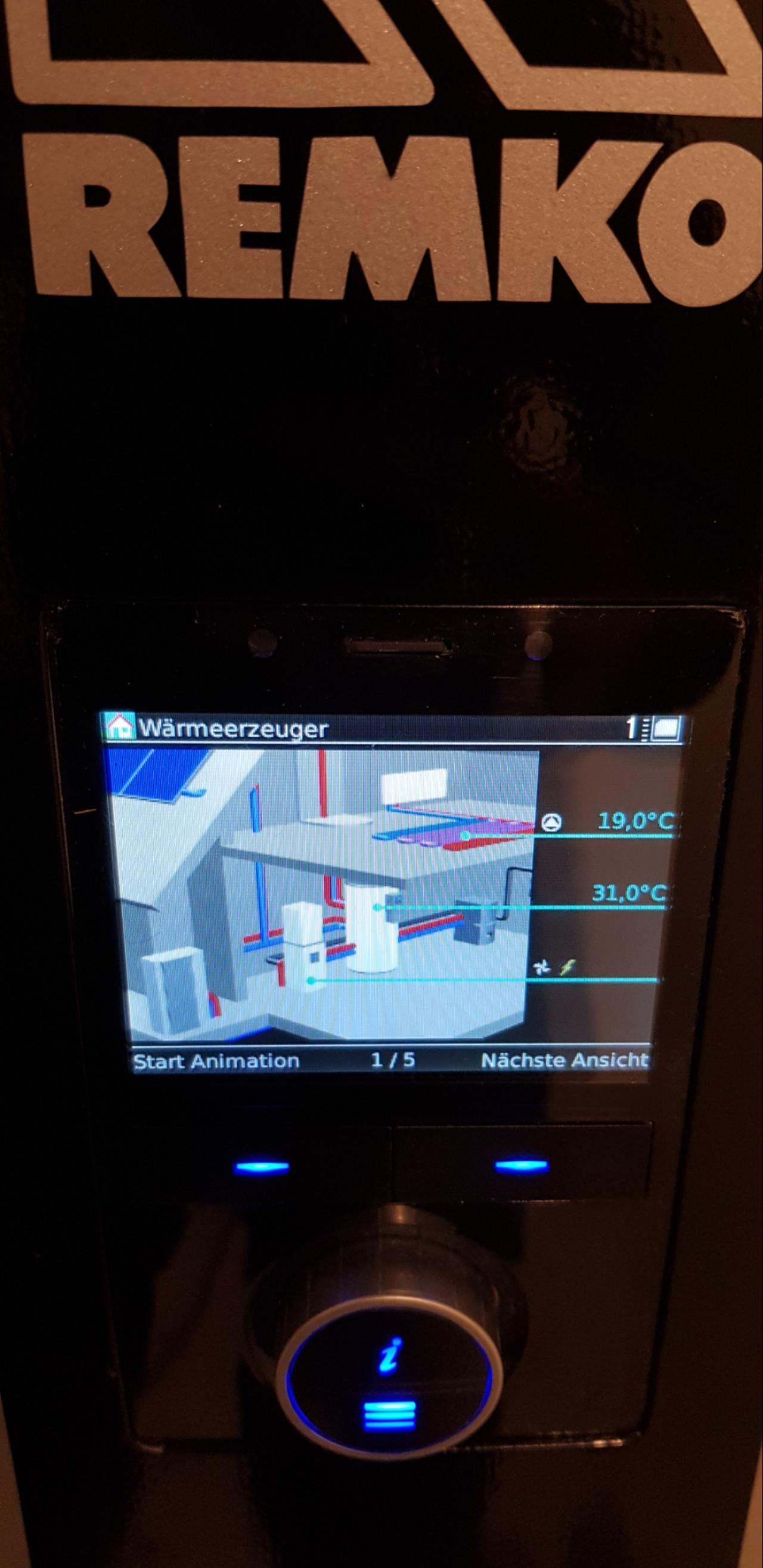

Die Foto habe ich vorher gemacht ![]() |
Also was ist denn "extrem Kalt" in Grad beim Rücklauf? 30° ist eh schon ein sehr hoher Vorlauf für eine FBH FBH [Fußbodenheizung] bei einem modernen Haus .... hast du mal nachgesehen ob der Ini vieleicht die FBH FBH [Fußbodenheizung] Pumpe auf einen Fixwert gestellt hat? kann sein das viel zu wenig durchfluss herrscht? wird manchmal bei Ausheitzprogrammen so gemacht und wenns dann vergessen wird kann die WP WP [Wärmepumpe] den durchfluss und damit die Heizleistung nicht richtig regeln. Ansonsten ist es schon sehr eigenartig, selbst bei den Temperaturen dürfte der Estrich nach einer woche nicht noch so kalt sein das der RL RL [Rücklauf] "kalt" bleibt bei 30° VL. sind die 19! die Raumtemperatur die deine WP WP [Wärmepumpe] misst? |

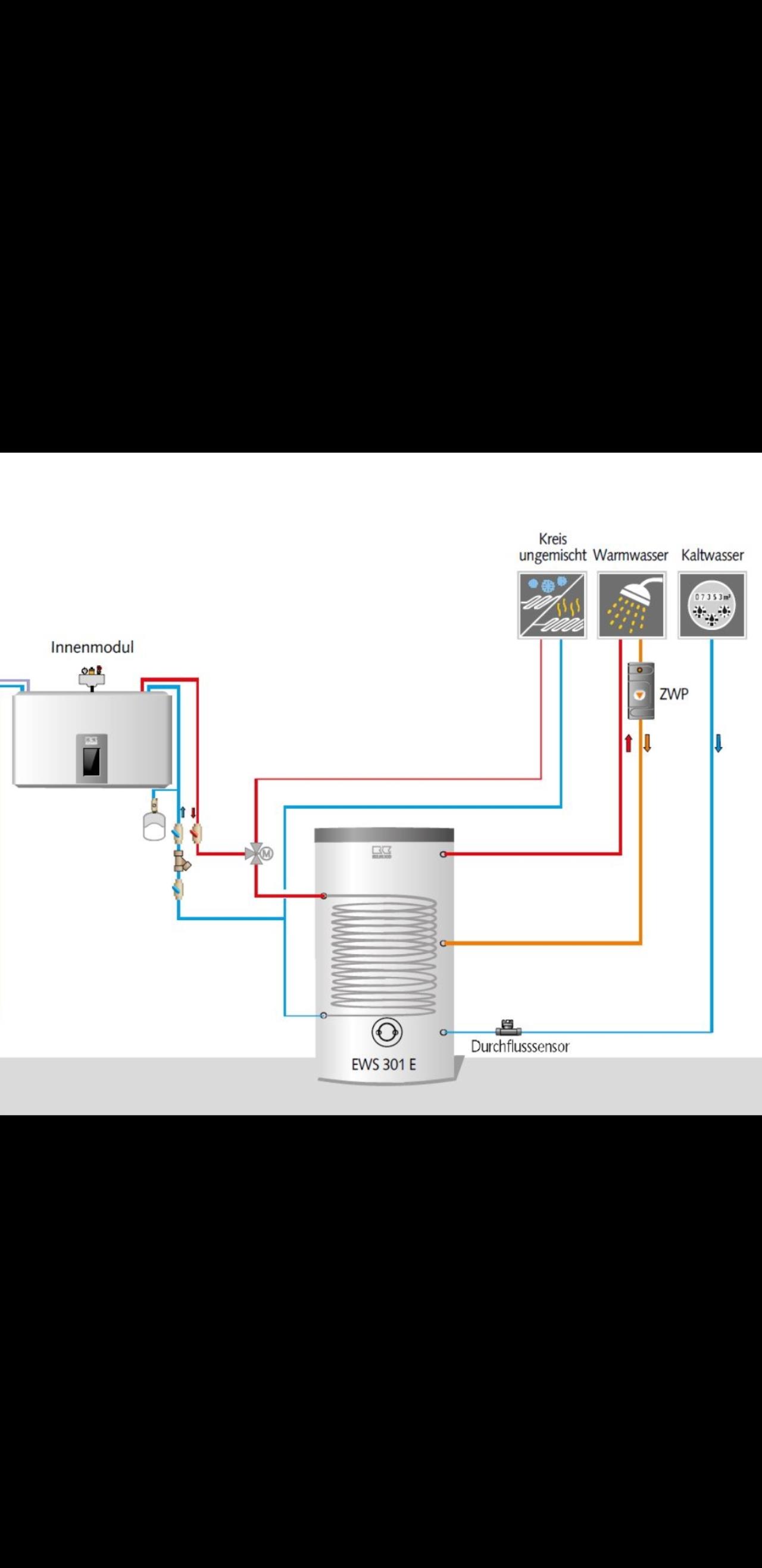

![]() anbei das hydrauik-shema, Fassade ist noch nicht fertig, wir haben einen Flachdach, ich habe gesehen das bei die kurze kreise wie zb. 40lfm wird der RL RL [Rücklauf] auch warm, aber bei die längere wie 90lfm extrem kalt, also VL VL [Vorlauf] gehn warm 30° und kommt retour 13° laut LWP LWP [Luftwärmepumpe], wir wollten eigentlich an die Feiertage dort schlafen aber leider geht nicht da drinnen zu kalt ist 14,5°. |

@rabaum es ist einfach nicht normal das eine 10kw WP WP [Wärmepumpe] ein haus über eine woche nicht schafft über 13°C zu heben und aus, selbst ohne fassade sollte das bei dein momentanen ausstemps locker machbar sein ..... und wlkikiv er hat ja die antwort selbst schon gegeben wenn die schwimmer an den verteilern oben bleiben bedeutet das viel zu wenig durchfluss, wenn kaum wasser bewegt wird kann natürlich auch keine energie transportiert werden. es gilt also heraus zu finden wieso es so wenig durchfluss gibt, obwohl die pumpe auch schon auf 85% per hand gestellt wurde. Mich wundert es nur das deine WP WP [Wärmepumpe] nicht auf störung geht, meine würde sofort einen fehler werden wenn die spreizung so hoch ist und sie das nicht geregelt bekommt .... und meine ist müll :D hat er schon geschrieben .... und er hat auch geschrieben das die schwimmer kaum durchfluss anzeigen .... was auch die enorme spreizung erklärt .... und ohne das sich das wasser bewegt kann sich auch keine energie ins haus bewegen ergo wird es nicht warm ;) ich sehe also hier nicht fragen über fragen, sondern nur noch eine einzige Frage .... wieso hat er kaum durchfluss in der FBH FBH [Fußbodenheizung] |

sorg für ordentlichen durchlauf in deiner FBH FBH [Fußbodenheizung] und du wirst auch ein warmes haus haben ..... d.h. hydraulischer abgleich und check alle leitungen noch mal komplett nach ob auch nirgends ein kugelventiel oder so halb geschlossen ist. achja und ruf deinen ini an und frag ihn was das für eine WP WP [Wärmepumpe] sein soll die bei 30°C vorlauf, 13°C rücklauf und fast keinem durchfluss nicht mal eine Warnung ausspuckt. |
