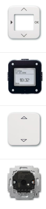

Wir haben die Raff und Rollläden verkabelt an einer Zentralsteuerung hängen. Je Geschoß 1 Zentralschalter mit Automatik-Funktion. In jedem Raum je ein Taster pro Fenster.
Materialkosten nur die Steuerung --> 1620,-.
