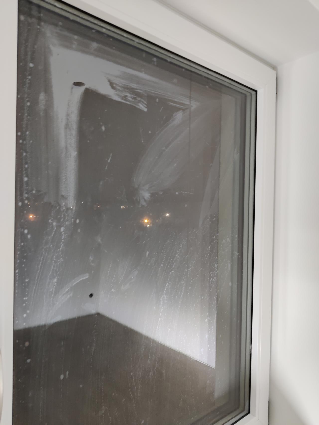

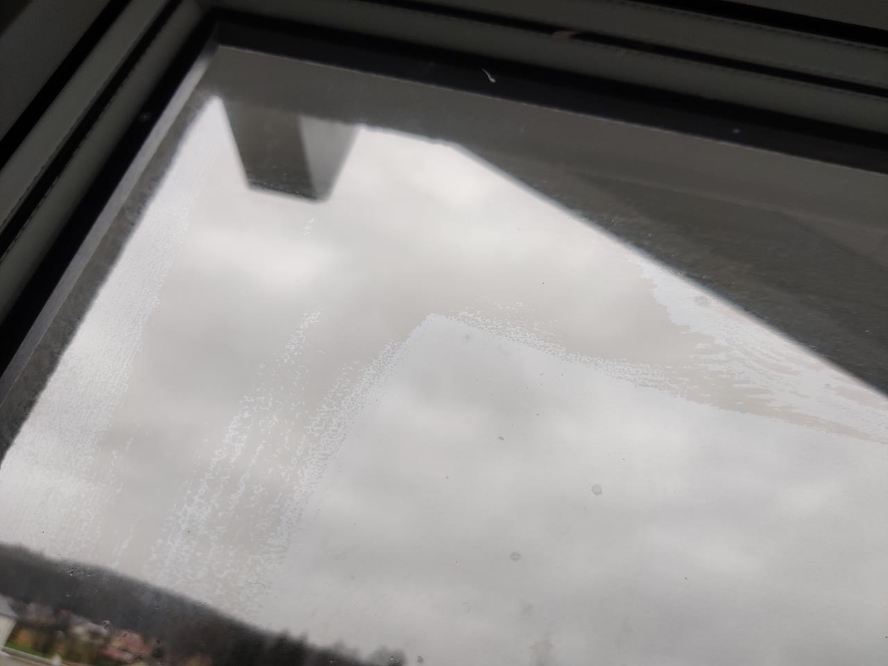

Habe seitdem ich gestrichen und die Folie entfernt habe eine komische Ablagerung am Fenster (denke vielleicht von der Grundierung)
Das seltsame ist das es nur bei einen Fenster so ist, vielleicht weiß jemand von euch wie man dagegn angeht

Hoffentlich nur weiße Farbe und keine Grundierung. Schon mit viel Wasser eingeweicht und versucht zu entfernen?

Schon alle möglichen Mitteln versucht, schaut eher so aus als wäre eine Beschichtung vom Fenster heruntergegangen, man spürt an der Oberfläche eigentlich nichts
Farbe ist es nicht, Grundierung kann aber eigentlich auch nicht in dieser Menge ans Fenster gekommen sein (ich habe eigentlich echt sauber abgeklebt)

grundierug ist durchsichtig, wenns trocken ist und würdest du spüren.
ist das an einer scheibe oder zwischen den scheiben?

Auf der Scheibe, vom Muster her würde ich sagen das es zum Fensterputzen passt, echt kein Plan was das ist

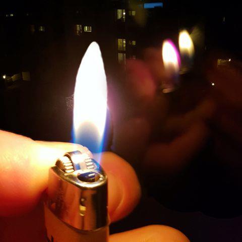

Kannst du mal von der Innenseite den Flammentest machen? (Siehe Foto).
2020/20201224363410.jpg
Ich hab hier irgendwie die Vermutung dass die äußere Scheibe verkehrt eingebaut wurde, die Wärmeschutzbeschichtung außen liegt und dadurch die Schlieren verursacht.

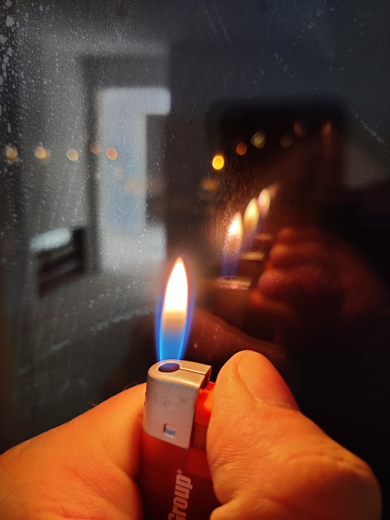

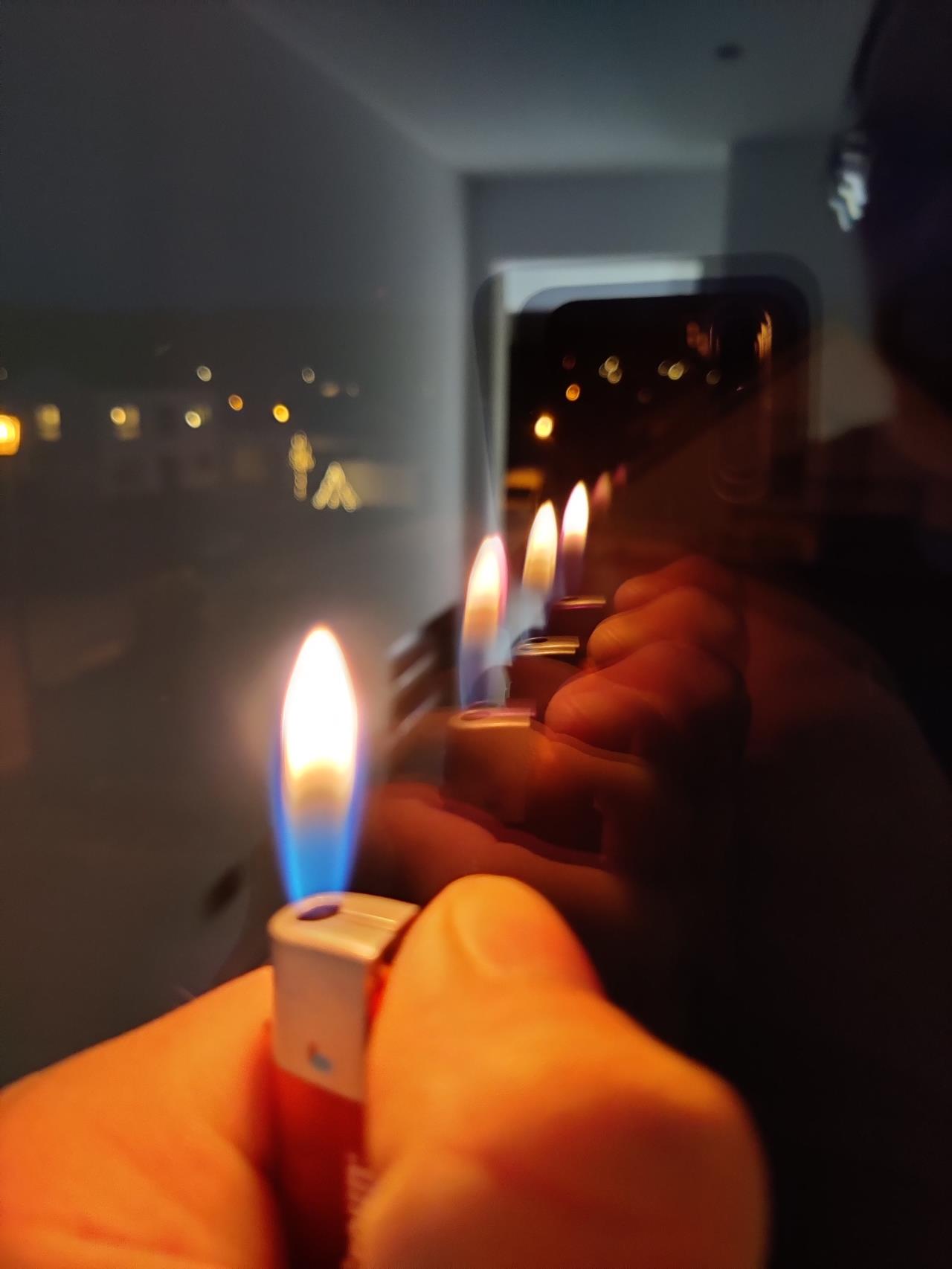

Ich werde den Fensterbauer darum bitten sich das anzusehen, beim Flamnentest konnte ich jetzt keinen Unterschied zu den anderen Fenstern sehen
Danke für die Hilfe

Irgendwie fehlen da die "bläulichen / violett umrandeteten " Flammen - die zeigen im "Spiegelbild" an, dass da eine Wärme reflektirende Schicht drauf ist . Offensichtlich ist es aber eine dreifach Verglasung....
Die violette Farbe sieht man bei Romeo Toscani (doppel Glas eben nur) sehr schön in der Mitte - das fehlt hier total. Alle drei "gespiegelte Flamen sind nur gelb. Da stimmt was nicht, wenn da eine Wärme- reflektierende Schicht drauf sein sollte.
Genau - dem Fensterbauer das mit dem Feuerzeug vor Ort zeigen - und fragen, wo die wärme-reflektierende Schicht jetzt wirklich ist.
28.12.2020  (#11)
Beim oberen Foto sehe ich einen violetten Rand, beim unteren Foto nicht...

Danke das wäre mir jetzt nicht aufgefallen, das obere ist ein anderes Fenster zum Vergleich
