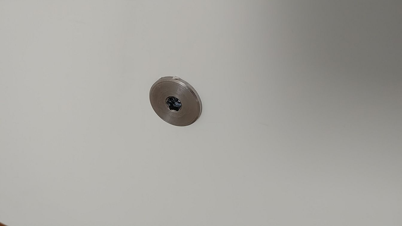

die Tischlerplatte mit HDF gibts bei Frischeis:
https://www.frischeis.at/shop/Platte-konstruktiv/Sperrholz/TischlerplatteStaebchenplatte/tischlerplatte-hdf-deck-3-5~p1015433?plywoodSpecies=plywoodSpecies18&category=3039975&page=4
Befestigt wird die Platte an der Betonstiege mit einer Hülsenmutter mit Innensechskant und Flach oder Senkkopf.

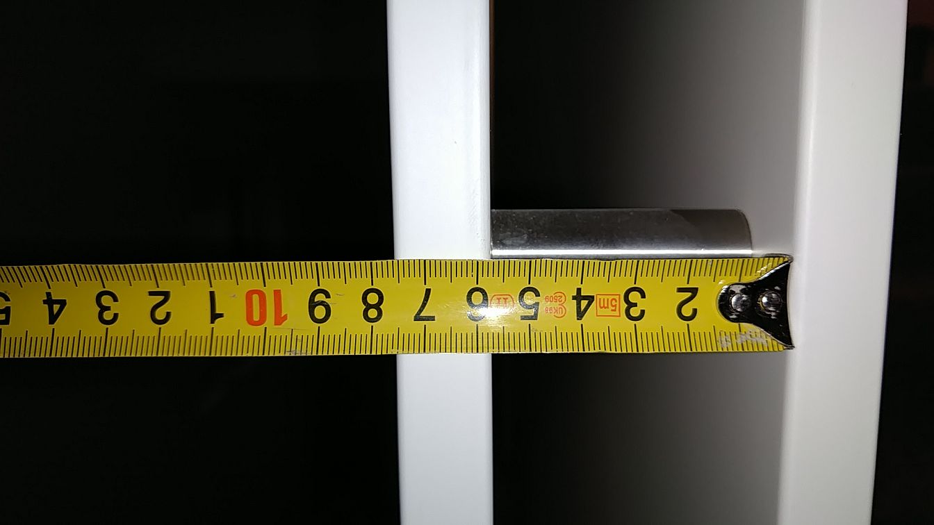

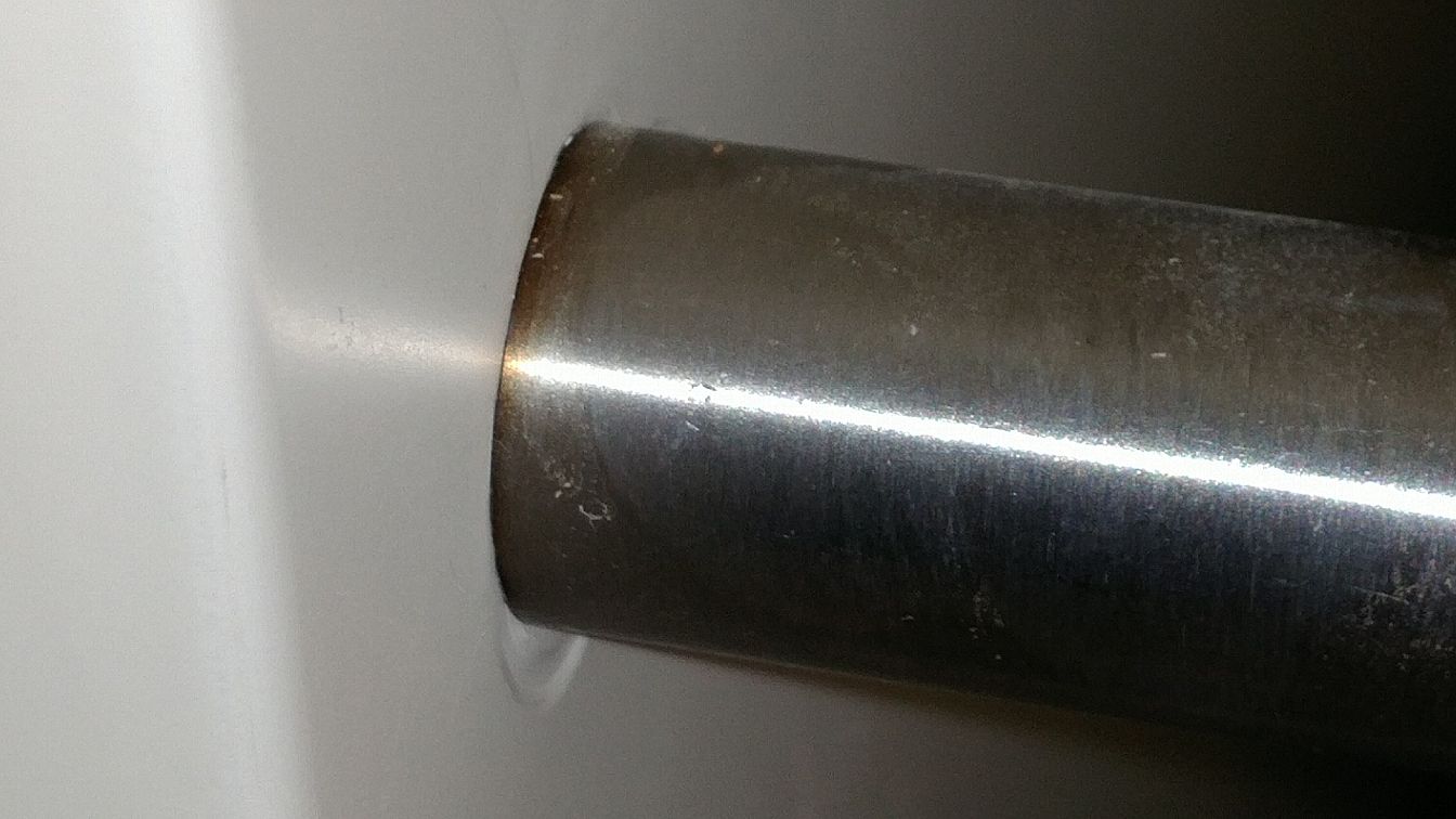

31.3.2021  (#8)

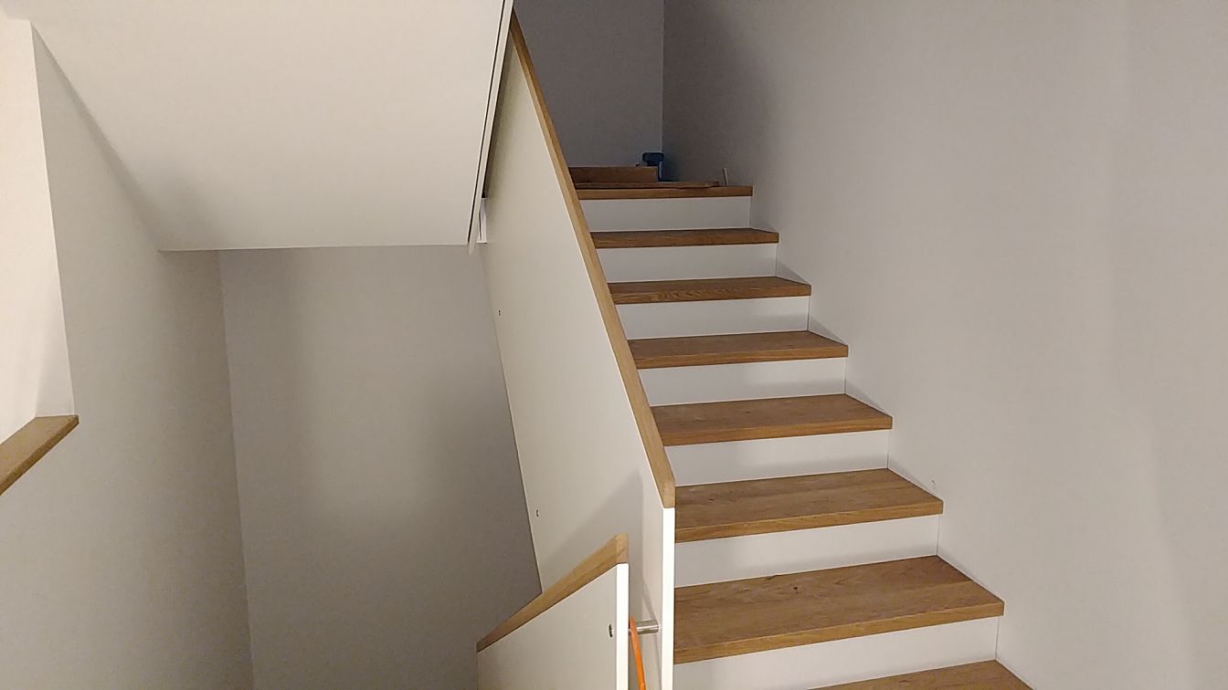

Geländer wurde montiert:
2021/20210331754413.jpg
2021/20210331574118.jpg
auf was man achten sollte:
Druckstellen beim Montieren / Anlauffarben vom Zuschneiden auf der Baustelle
2021/20210331996112.jpg
Befestigung auf guten Sitz kontrollieren (ob die Kopf plan aufliegt):
2021/20210331251232.jpg

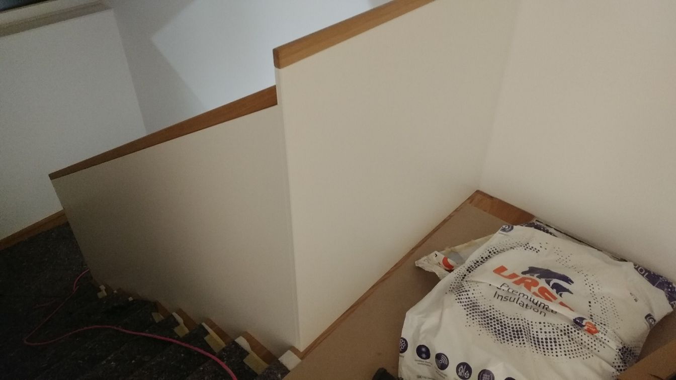

Höhensprung vermeiden bei Stiegenanfang:
2021/20210331666753.jpg

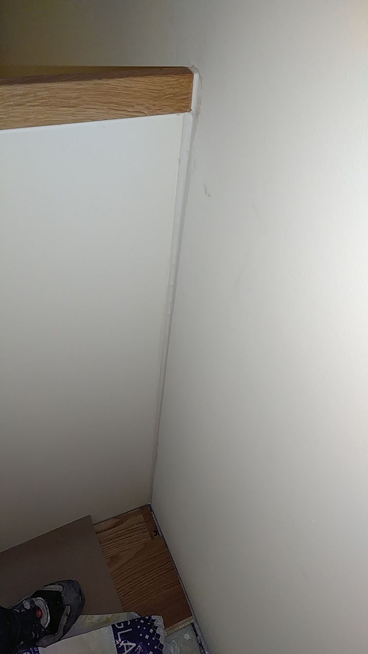

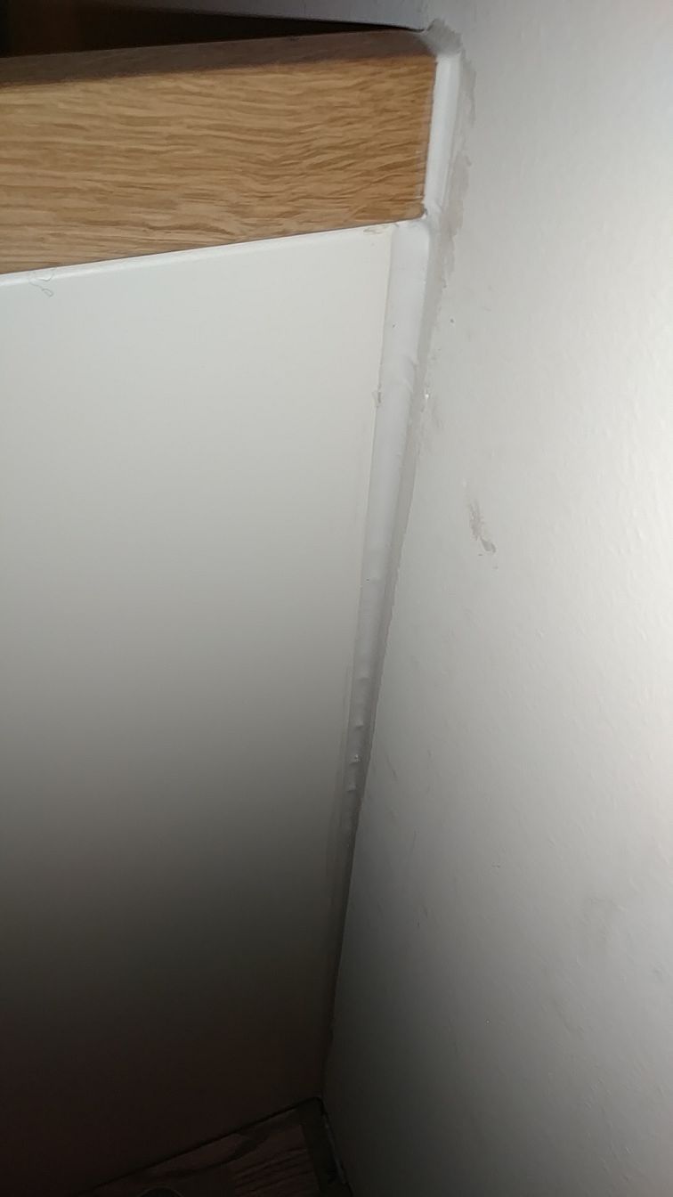

Wandanschluss:
2021/20210331456767.jpg
2021/20210331677788.jpg

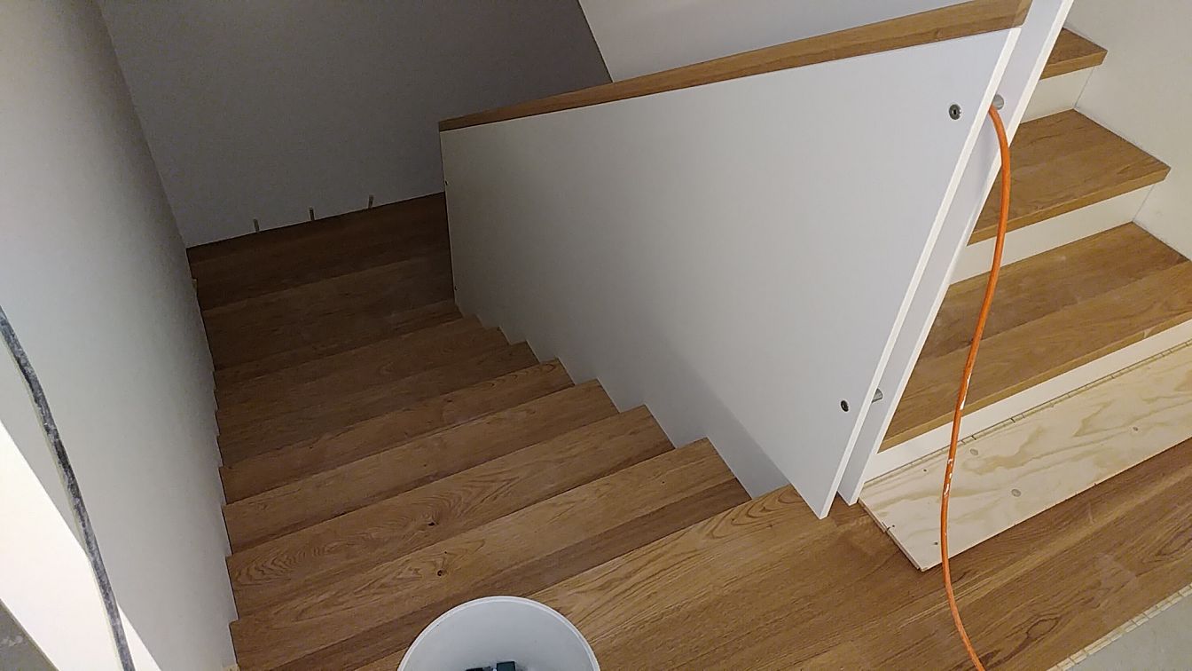

Die dünnen Platten sind nicht sehr stabil und daher wird noch eine zusätzliche Befestigung ca. in der Mitte gesetzt werden. Optisch passen bei uns leider nur die dünnen Platten gut in den Zwischenraum.
2021/20210331231770.jpg
Nächstes Thema: Unterzug EFh
