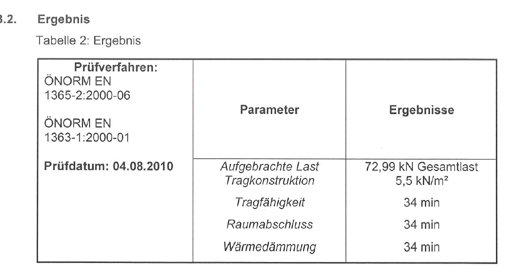

  •  albertan
19.12.2020  (#4)
@BAULEItEr : ich habs nur als pdf, läßt sich nicht hochladen...hab jetzt mal einen screenshot gemacht.

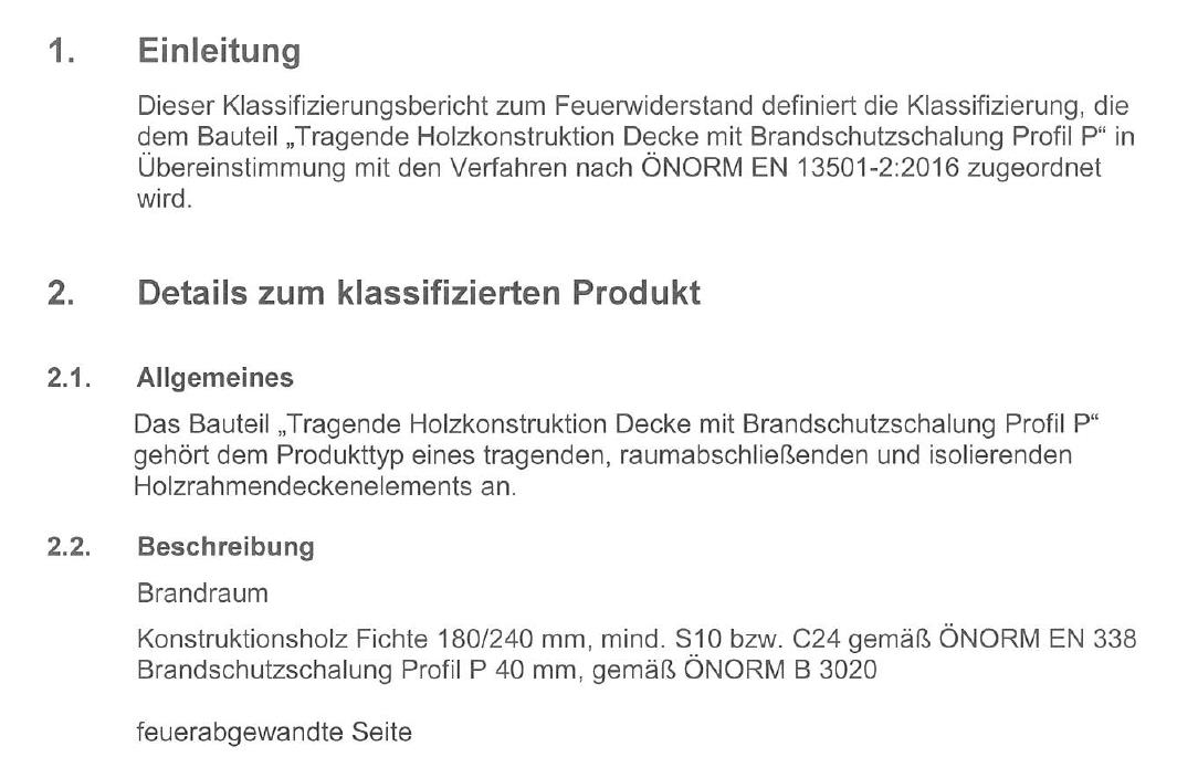

  •  BAULEItEr
19.12.2020  (#5)
Also diese Klassifizierung hat aber garnichts mit einer Wand zu tun sondern mit einer Decke.
Wer hat dir das geschickt, hast du ihm gesagt dass du eine Wand in REI30 benötigst.
Nur zu Erklärung ein Baustoff mit EI30 hilft dir nichts , du braucht REI30, dass bedeutet das deine Wand eine 30minütigen Brand standhalten muss ohne die Tragfähigkeit zu verlieren.
Wenn du jetzt, egal ob Fermacell oder diese Brandschutzverkleidung an dein Carport schraubst müsste auch dein gesamtes Carport in EI30 ausgeführt sein.
Wenn das nicht so wäre würde deine Verkleidung ja mit dem Carport mit zusammenbrechen.

  •  albertan
20.12.2020  (#6)
Die Firma hat mir dieses Zertifikat geschickt, nachdem ich wegen der Wand (nicht Decke) gefragt hab - ich schick das Zetrifikat jetzt einfach mal an die Gemeinde.
Laut Gemeine ist "entlang der gesamten Aussenwand bis unter das Dach" eine Brandschutzverschalung anzubringen, von der ganzen Konstruktion ist nicht die Rede...
