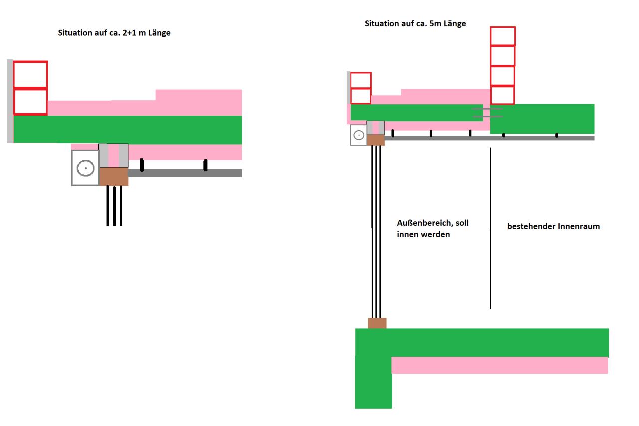

es wird etwas konkreter und ich wollte nochmal fragen wie wir das am besten angehen können. Wir haben mehrere Themen:
- Dämmung oberhalb des Rollokastens aus Aerogel ca. 15 cm breit, 1-2 cm stark
- Dämmung im neuen Innenraum mit PUR 10 cm
- Decke um 4 cm abgehängt --> wie hängen wir richtig ab? Möchte auf die kalte Decke gehen, da wir auch eine Vorhangschiene befestigen wollen.
- in der 4 cm abgehängten Decke idealerweise noch eine Dämmung?
Etwas Sorge bereitet mir das mögliche Kondensat was anfällt. Wo muss die Dampfsperre hin und soll das eine Sperre oder Bremse sein?
Wie gezeichnet mit der stirnseitigen Dämmung können wir das nur an einer langen Stelle ausführen, zwei kürzere Seiten können wir unterhalb nicht dämmen. Da bleibt nur die Dämmung oberhalb des Rollokastens übrig. Siehe Detail links oben. Isokorb war in der ursprünglichen Planung vorhanden, hilft aber da nur mehr bedingt. :)

Es wäre gut wenn du den aktuellen Bauzustand zeigen würdest, dann wüssten wir welchen Freiheitsgrad wir haben. Oben drauf kommt ja noch die Abdichtung, oder? Dort wo der Isokorb ist, müsste man die Platte theoretisch oben nicht dämmen, es kann aber günstig sein, das trotzdem zu tun. Die grün gezeichneten Teile sind wirklich Beton?
Diese ganze Diskussion um kapillare Baustoffe ist erst die zweite Runde, vorher muss klar sein wie die einzelnen Teil aufgebaut sind.

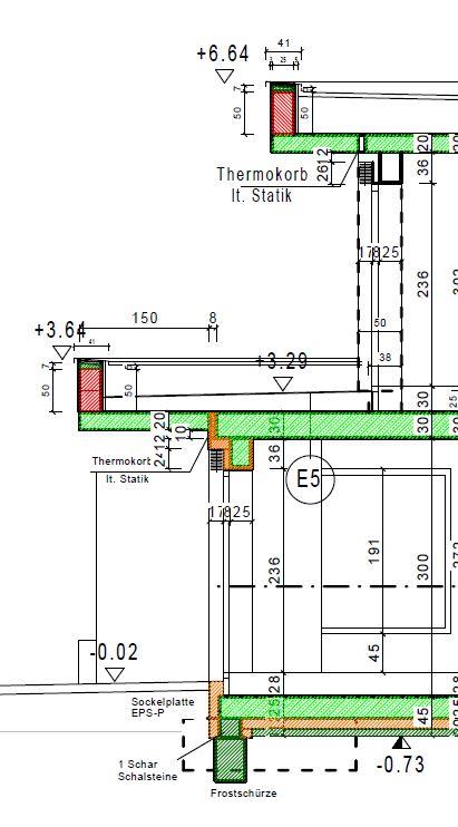

Also oben ist eine Terasse, die ist natürlich gedämmt und auch mit FPO Folie abgedichtet. Das Gewerk werden wir auch nicht mehr angreifen.

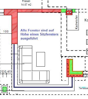

Anbei noch der alte (bereits im Rohbau vorhanden) und neue Stand und ein Schnitt, der aber nicht genau dort geschnitten wurde. Die Statik wird gerade nochmal gerechnet. Wir werden Stützen und ein paar Träger brauchen, aber das ist eine andere Geschichte.
2021/20210423376246.jpg
Info mit den Sitzfenstern stimmt nicht mehr, die Fenster sollen bis Bodenniveau gehen.
2021/20210423398284.jpg

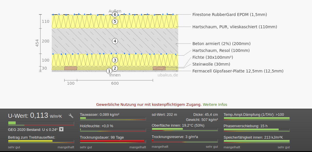

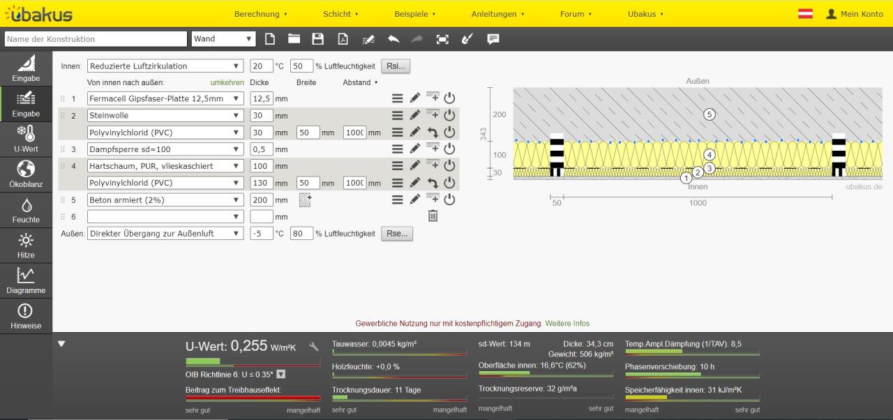

Ich hab mich nochmal mit dem U-Wert Rechner gespielt. Irgendwie müssen wir halt die Schienen für die abgehängte Decke an der Betondecke befestigen. Die Decke ist oben gedämmt und eigentlich "nur" seitlich offen. Ich weiß nicht wie man das darstellen kann.
2021/20210423297344.jpg
23.4.2021  (#25)
Deine ubakus-Rechnung enthält den Teil oberhalb der Decke nicht und deine PVC-Teile finde ich eigenartig. Bastel doch die Teile oben auch noch in die Rechnung.
Ev. ist die Dampfsperre wirklich nicht nötig, wenn oben drauf auch noch z.B. 10cm Dämmung liegen, kannst aber selber ausprobieren.

Ja verstehe ich, die Decke ist zwar oben gedämmt, aber unten/ vorne offen. Das kann man im Ubakus ja nicht berücksichtigen oder?
Ja die PVC Teile hatte ich als "Abstandshalter" zur befestigung der abgehängten Decke gedacht. Gibt es hier eine adequate Lösung dafür?
26.4.2021  (#27)
Das mit der Vorderkante kannst du nicht simulieren, aber für die Feuchtediskussion wäre die Fläche trotzdem interessant.
Bei den PVC-Dingern ist irritierend, dass sie in den Beton reinreichen und du solltest ein Material wählen, das in etwa deiner tatsächlichen Implementierung entspricht, also entweder Holz oder (sehr dünnen) Stahl.
Feuchtetechnisch wird die Vorderkante der Auskragung wenig relevant sein, da Beton rel. dampfdicht ist.

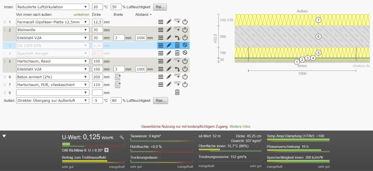

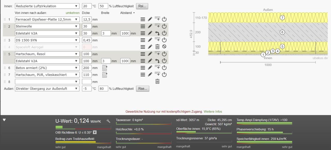

Ich habe mal Edelstahlbleche anstelle der PVC Blöcke eingefügt. Wie man das dann macht muss man schauen ... Eventuell kann man Edelstahlwinkel machen lassen und die dann mit einem Kunststoffabstandshalter zum Beton verschrauben?
Hier einmal noch mit und einmal ohne Dampfsperre:
2021/20210426743035.jpg
2021/20210426168204.jpg
Rein Thermisch und Feuchtetechnisch sieht das ganz gut aus. Was meinst du zum Thema wo die Deckenuntersicht nicht gedämmt wird? Hier haben wir die 15 cm breite 1-2cm dicke Aerogeldämmung und den Fensterstock bis wir in den Innenraum kommen. Also in Summe ca. 25 cm von blankem Beton bis Innenraum.
Das wichtigste für mich ist, dass wir kein Feuchteproblem haben, der U-Wert ist nicht so extrem wichtig, bei den 10 m² ... Weiters muss das abhängen der Decke gut funktionieren.
PUR Platten vermutlich mit Klebespachtel kleben und zusätzlich mit Thermodübel fixieren oder? Sollen wir eher Stufenfalzplatten nehmen wenn es sowas gibt? Und ist PUR im Innenraum ohne weiteres einsetzbar?

26.4.2021  (#30)
2021/20210426793880.png
Aber auch mit Abdichtung und ohne Dampfbremse innen funktioniert das.
Die feuchten Zonen (minimale Mengen) betreffen nur feuchteunempfindliche Schichten, das kann man sich trauen.

Aber so wie ich das sehe muss eine Dampfsperre rein oder? Weil bei deiner Berechnung fällt Kondensat an ...

ManuelV schrieb: Weil bei deiner Berechnung fällt Kondensat an
Die Menge ist minimal, das 'verfleucht' sich am Beton emoji
Bei Mineralwolle innen, würde ich die Dampfbremse machen, bei PUR ist sie ziemlich überflüssig. Dein Problem wird eh eher das Fenster oben.
