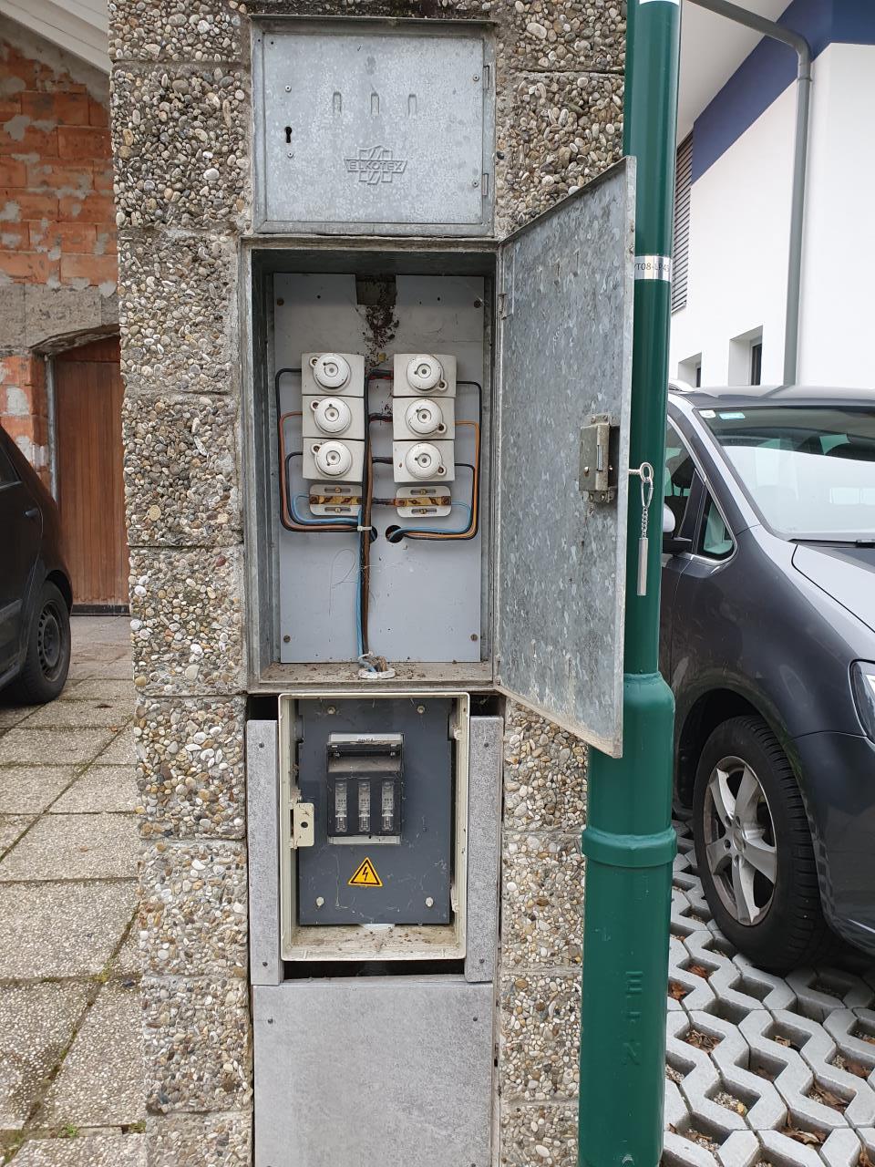

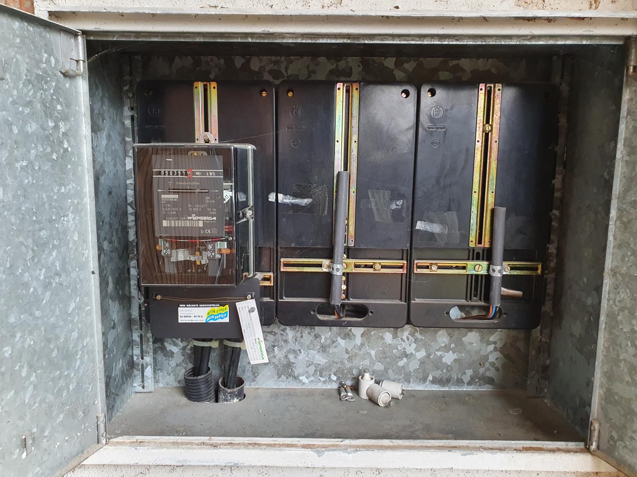

Hallo! Die Hauszuleitung (Wiener Netze) läuft bei uns aktuell durch 4 Kästen:
2020/202012131786.jpg
2020/20201213418298.jpg
1. Im Gartenzaun der untere Kasten
2. Im Gartenzaun der mittlere Kasten
3. der Zählerkasten - im Freien neben dem Garagentor
4. der Hausverteiler im EG
Wie heißen die Fachbegriffe für die Kästen im Gartenzaun? Ich vermute die Sicherungen im mittleren Kasten sind die "Vorzählersicherungen", aber wie nennt man den Kasten bzw. die Sicherungen im unteren Kasten?
Weiß jemand ob im Bezirk Mödling die Nullung schon erlaubt ist? Die Nullung Abfrage der Wiener Netze funktioniert für mich nicht.
Muss eine Hauszuleitung für ein Einfamilienhaus nun mind 10mm² oder 16mm² sein. Die TAEV sagt mind 16mm² für eine Hauszuleitung, aber in den Technischen Ausführungsbestimmungen Wiener Netze wird auf auch 10mm² erwähnt. Aktuell habe ich 4x10mm².
Bei Nullung, wo wird der PEN Leiter in PE und N aufgetrennt? Vor dem Zähler, nach dem Zähler oder im Hausverteiler?
14.12.2020  (#1)
Deine Verteilung ist sowieso von Jahre Schnee...
Unten hast du normalerweise den Schleifenkasten!
Du brauchst laut TAEV für ein Haus ein 5x16!
Auch die Zählerschleife ist mit 16mm2 auszuführen!
Nullungsauftrennung ist normalerweise in diesen Bock draussen(Hauptverteilung)!
Dass heisst aber auch dass die Hauserdung dort hinbringen musst!
Generell ist das eine uralte Zählertafel! Da kannst du nicht mal nen neueren Zähler mit Zählersteckleiste montieren lassen!
Aber so wie der Zähler auch an einen anderen ORT ist, kann du die Nullung mit einen 4poligen Kabel dann auch nicht umsetzen!

23.12.2020  (#11)
Ich habe mir die Fotos angesehen von dir da geht das schwer außer du reisst alles nieder und setzt einen Freistehenden Zählerkasten hin mit NZT. Wenn es so bleibt dann musst wohl vom Verteiler wieder raus für die Ladestation.
Da wo der NH Trenner sitzt muss ein ET08 Schloss rein da der NH Trenner nicht Laienbedienbar ist. Der nächste Kasten mit den Diazedsicherungen muss auch erneuert werden auf Lasttrennschalter. Schloss kann noch bleiben wird sich wohl nächstes Jahr ändern dann sind die 61er Schlösser nicht mehr erlaubt. Und ja wo der Zähler sitzt muss das PVC Gehäuse rein wie vom Elektriker vorgeschlagen.
Bis zum Lasttrennschalter ein 16mm2, ab diesen zum Zähler (Zählerschleife) min. ein 10mm2 laut Wiener Netze! Ich nehme aber immer ein 16mm2 allein wegen der Spannungsabfallregel.

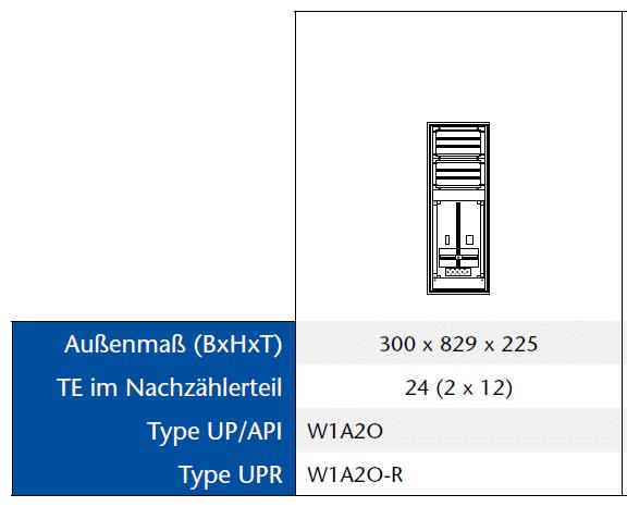

23.12.2020  (#12)
Es würde auch den W1A2O geben, mit 2x12TE oberhalb des Zählers:
2020/20201223412743.gif
Den würde ich reinbekommen, da er ja genau so breit ist wie der W1A0. Ich würde mit den 2 Erdkabeln (1x vom Netz, 1x ins Haus) von unten in den Zählerverteiler kommen. Hat man hinter der Zählertafel genügend Platz um das Haus-Erdkabel rauf zu ziehen um oben im TE-Feld die Klemmen zu setzen?
  •  seltsammithut
25.12.2020  (#13)
Der geht sich in der Höhe aus und soll in das Blechkastl reinpassen? Kann ich mir ja fast nicht vorstellen. Aber abgesehen davon wird es sich die Finger brechen wenn der Kasten passen sollte da unten die Einführung zum Zählerbrett ziemlich schmal ist. Ausgehen wird es sich wahrscheinlich irgendwie die zum Zählerfeld und auch hinten vorbei aber viel Spaß sag ich nur... du musst aber die Leitung zum Verteiler gegen ein 5x16mm2 austauschen falls das noch nicht erwähnt wurde.
  •  klaus3000
28.12.2020  (#14)
Nein, das soll natürlich nicht in das Blechkastl reinpassen. Das Blechkastel kommt weg. Den rechten Teil schneide ich weg und montiere dort den neuen schmalen Kasten. Für die neue Hauszuleitung kommen neue Schläuche und 5x16mm². Diese zwei Schläuche (von der Vorzählersicherung und zum Hausverteiler) kommen von unten in den neuen Zählerkasten. Das ansich ist kein Problem.
Meine Frage war, wenn ich oberhalb ein Nachzählerfeld habe und die  Leitung zum Haus von unten kommt, ich da seitlich oder hinterhalb des Zählers mit der Leitung zum Nachzählerfeld komme.
