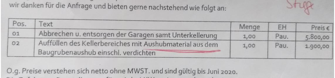

13.12.2020  (#10)
@BAULEItEr
Hier das Angebot - es ist recht kurz u knackig - weil es an den Bauräger ging, der am Nachbargrundstück auch einen Abriß machen lies
Ich ärger mich grad extrem, ich hab ja keine Zeugen dafür, dass die Herren gesagt haben, man muss bis oben hin zuschütten u dann den Frostkoffer (80cm tief) neu ausheben.
Ob lagenweise verdichtet wurde, kann man wohl im Nachhinein nicht mehr feststellen, fragt die unerfahrene Bauherrin

  •  BAULEItEr
13.12.2020  (#11)
@albertan
erstens mir kommen diese Phantasiepreise  sehr verdächtig vor.
die 4000T euro für die Fundamente waren ja schon der Hammer.
Aber auch hier beim Aushub passt der Preis nicht.
Und mit passt nicht meine ich nicht überteuert sondern Wucher.
bei 80m2 und 60cm Aushub (mehr brauchst du nicht) sind das 50m3
50/9= ca. sechs 4-ACHS-LKW Fuhren
Bei 1,5h Transportzeit wären das dann 9h*65euro = 585€
Bagger 6h*80€ = 480€
entsorgen 100Tonnen *5€uro =500€
Gesamt 1565€. und nicht 3000
Ich würde mit diesen Leuten nicht zusammen arbeiten, entweder haben die keine Ahnung von Kalkulation oder wollen dich ordentlich übern Tisch ziehen.
zweitens
Ich würd einfach mal mit den Bauträger kontakt aufnehmen und ihm sagen das er mit seiner zuviel angeschütteten Erde abfahren soll.
Du hast ihm gesagt, dass da ein Carport hinkommt, er ist der Fachman nicht du,
er hätte nur so hoch aufschütten dürfen, dass dir kein Schaden durch wiederabtrag ensteht, bzw. hätte er dich darauf hinweisen müssen.
Die Erde ist ja von der Nachbarbaustelle, ist da noch Baustellenbetrieb oder schon fertiggestellt?
drittens:
Das größere Problem ist ob nun ordentlich verdichtet wurde oder nicht.
Die Verdichtung kann man sehrwohl auch im nachhinein feststellen mittels Lastplattenversuch. Aber auf 3m tiefe eher nicht daher müsste man wieder teilweise ausheben.
(Das könntest du bei einem Geologe in deiner nähe anfragen, vielleicht hat der auch einen andere idee),
ist natürlich wieder mit relativ hohen Kosten verbunden.
Da der Bauträger ja 1900€ fürs hinterfüllen verlangt hat müsste, wenn der Preis nicht wieder extrem überteuert ist, Lagenweise verdichtet worden sein.
Wissen wir aber nicht genau.
Wenn du ihm im Falle von nachträglichen Setzungen nicht beweisen kannst dass er gewust hat, dass da ein Carport hinkommt, wird er sich eventuell rausreden können.
 (zwar auch nur schwer, denn wenns er geschrieben und es ist etwas Unklar dann geht das zu seinen Lasten, Unklarheitenregelung)
Ich würde ihm im zuge dessen du ihm aufforderst mit seiner Erde abzufahren mitteilen, dass demnächst die Carportfundamente betoniert werden und anschließend die Pflasterung gemacht wird.(Pläne auch mitschicken).
Spätestens dann müsste er ja darauf hinweisen dass, für diese Zwecke nicht ausreichend verdichtet wurde.
Im Falle eines Schadens hätte er dann nicht mehr so gute Karten.
p.s. hilft dir zwar nichts aber ob ein Bauträger so einfach ein Haus abbrechen und Grabungsarbeiten durchführen darf beweifle ich auch.
Der darf eigentlich nur auf seinem eigenem Grundstück herumpfuschen.
  •  BAULEItEr
13.12.2020  (#12)
Ich hab da jetzt was gravierendes Übersehen.
Er verlangt 1900€ fürs Auffüllen und verdichten!
Er hat sich ja 80m2*3,00m = 240m3 Veruhr und Entsorgung gespart.
Wenn man von 30€/m3 ausgeht wären das 7200€
Die Erde auf der Baustelle Aufladen und am Nachbargrundstück abladen grob geschätzt 3000€
Dann hat er noch 4200 gewinn gemacht.
4200+1900= 6100€ fürs verdichten.
Hab jetzt leider keine Zeit mehr aber da ist ordentlich was im Busch.
  •  albertan
13.12.2020  (#13)
@BAULEItEr
Oh mei oh mei!
Zum Angebot bzgl Auskoffern muß ich ja noch bedenken, dass gar nix entsorgt werden muß - Aushubmaterial brauch ich eh im Garten) - darum kam mir das alles echt extrem teuer vor.
Zur Zuschütt-Misere:  Das hat eine Erdbaufirma im Auftrag des Bauträgers gemacht, dem hatte ich einen Teil des Grundstücks verkauft u sie meinten, sie machen das zum "Superpreis"  gleich mit, wenn sie ihren Altbestand abreissen. Im Vertrag steht drin, dass ein CP an die Grundstücksgrenze kommt - die Nachbarbaustelle ist in vollem Gange u der Baggerfahrer von Sommer war sogar verwundert, dass das CP noch nicht steht.....
Hätt ich dieses Forum bloß früher gefunden!!!
  •  albertan
14.12.2020  (#14)
@BAULEItEr :
Bzgl Zuschütten des Kellers: Hab jetzt nochmal im Abrißbescheid nachgeschaut - es waren genau 162m³ zuzuschütten   1900/162 =11,7/m³
Bei Dai Bau ist als Preis 8-12/m³  angeführt, da werd ich aber nicht schlau draus, ob das mit oder ohne Material ist.
Bei mir war ja das Material 20m entfernt auf der Nachbarbaustelle.
Mir gehts ja jetzt darum, dass ich falsch beraten wurde u jetzt wieder teuer 80cm runtergraben muß. Abgesehen davon, dass ich nicht weiß, ob richtig verdichtet wurde.
Und mein Problem ist: Wenn ich als Laie jetzt sage, dass das mit dem "Man muß wegen dem Verdichten ganz aufschütten" Quatsch ist, wird das die Erdbau-Profis nicht recht aufschrecken???
Aber ich kann ja wegen so einer "Kleinigkeit"  nicht einen teuren Sachverständigen engagieren.
Bin im Umgang mit Baufirmen leider total unerfahren....
Blöde Frage: Protokollieren Baufirmen, welche Arbeitsschritte gemacht wurden (also zB wie verdichet wurde?)  Genau für so einen Fall, der ja zur Mäbgelrüge werden könnt?
LG Anna
  •  BAULEItEr
14.12.2020  (#15)
albertan schrieb: Bzgl Zuschütten des Kellers: Hab jetzt nochmal im Abrißbescheid nachgeschaut - es waren genau 162m³ zuzuschütten   1900/162 =11,7/m³
Die 1900 fürs zuschütten passen schon.
Aber 162m3 x 30= 4860€ fehlen halt trotzdem.
und selbst wenn man nur mit 20€ rechnet sind es immer noch 3240€.
albertan schrieb: Wenn ich als Laie jetzt sage, dass das mit dem "Man muß wegen dem Verdichten ganz aufschütten" Quatsch ist, wird das die Erdbau-Profis nicht recht aufschrecken???
Wenn er das behauptet, dann sagst du dass er die letzte, obere Schicht  nur gleich verdichten hätte müssen  wie die drei ersten.
