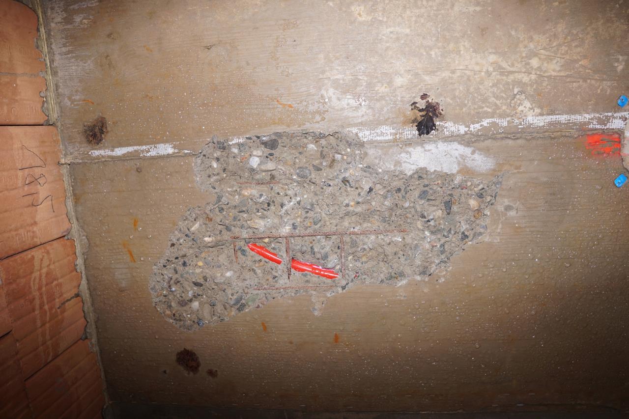

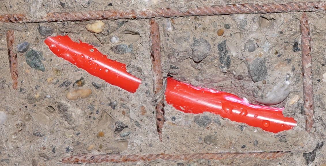

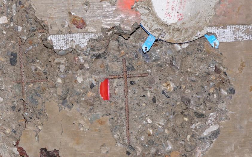

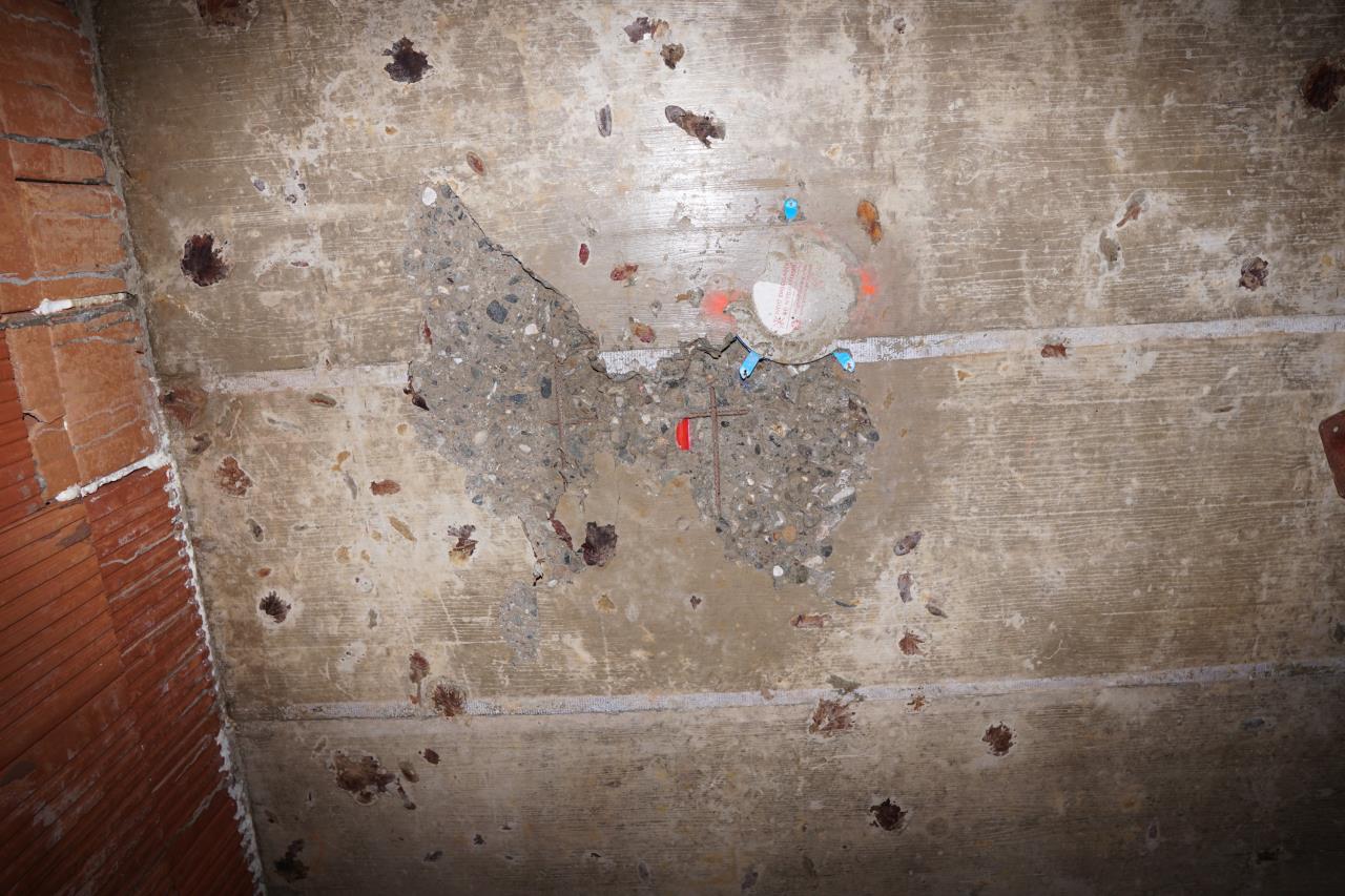

Leider war der letzte Montag für uns ein rabenschwarzer Tag. Die Fenster konnten nicht montiert werden wegen zu großer Feuchte und Problemen mit dem Kran für die Dacharbeiten waren als Highlight Teile unserer Betondecke im EG am Boden verstreut.
Unserem Installateur ist leider ein folgenschwerer Fehler unterlaufen und er hat vergessen, das Wasser der im Beton eingegossenen Kühlleitungen auszublasen.
Durch den Frost sind diese gefroren und somit haben diese den Beton regelrecht gesprengt.
An zwei Stellen sind in etwa in A3 Größe 2cm dicke Platten herausgebrochen.
Der Installateur hat dann am Montag die Leitungen mit Druckluft noch vom restlichen Wasser befreit und dabei ist an vier Stellen massiv Wasser ausgetreten.
Hier ein paar Bilder zur Veranschaulichung.
Schlafzimmer:
2020/20201209148352.jpg
Detail Schlafzimmer (der Schlauch ist der Länge nach aufgeplatzt):
2020/20201209207972.jpg
Kinderzimmer:
2020/20201209698402.jpg
Detail Kinderzimmer:
2020/20201209810355.jpg

detail am rande: 3cm betonüberdeckung bei der bewehrung wurde da offensichtlich nicht eingehalten - eventuell auch ein grund?
9.12.2020  (#3)
Auf die angehängte Decke würde ich mich an deiner Stelle nicht einlassen aus den genannten Gründen... entweder ist die Leitung noch dicht, oder zurück an den Start, alles andere wird euch nur dauerhaft ärgern.
Betonüberdeckung fand ich am Foto auch knapp, aber das kann man aus der Ferne nicht wirklich beurteilen...
  •  Poidl92
10.12.2020  (#4)
heislplaner schrieb: pah, das ist bitter! alles gute!
Weil es sich vermutlich um einen Innenraum handelt...

Das ist schon eine heikle Sache. Was ist, wenn der Schlauch nicht nur an den sichbaren Stellen kaputt ist, sondern nun eine Vorbeschädigung hat, welche sich erst in 5 oder 10 Jahren bemerkbar macht? Dann kann es passieren, dass du im Wohnbereich einen massiven Wasserschaden hast. Gibt es dann eventuell den Installateur nicht mehr? Auch wenn ihr nun alle Schadstellen findet.
Ich hätte mit so eine Vorgeschichte ein sehr mulmiges Gefühl und jedes mal beim Nachhause kommen die Angst, dass etwas nass ist. Eventuell bin ich auch einfach ein wenig zu ängstlich was das betrifft.....
Ich auch nicht vom Fach und kann nicht beurteilen, wie schwer der Schaden tatsächlich ist. Eventuell wäre ein externe Gutachter nicht verkehrt, welcher die Sache genauer unter die Lupe nimmt

Hier fehlen auch die Abstandhalter irgendwie beim Eisen, sodass alleine schon das Eisen zu knapp an der Betondecke liegt? Das Eisen müssen doch viel weiter von der Unterschalung entfernt sein meine ich. Bei mir ist das Eisen mind. 4cm weiter drinnen und die Schläuche von der Betonkernaktivierung mittig im Beton eingelegt im Bezug von der Deckenstärke, also mind. 10cm von der Deckenunterschalung entfernt.
  •  Puitl
10.12.2020  (#12)
Abstandhalter fehlen ja.
Sieht langsam danach aus als wär der Insti-Fehler Schicksal um noch früh genug Fehler vom Betonieren aufzudecken...
Bissl grobe "Körnung" hat das ganze ja auch oder?

Aber wenn das Eisen mit den Abstandhaltern ordentlich eingebracht wurde, geht da sicher nichts runter auf Schalung. Das ist stabil, hier drückt auch kein Rüttler oder Arbeiter das Eisen nach unten auf die Schalung. Im Gegenteil, der Rüttler stellt hier den Urzustand wieder her vom Eisen, alles entspannt sich - und er schafft die notwendige Verdichtung zwischen Eisen und Beton sodass alles pefekt liegt untereinander.
Und bei dem Laub stellt sich mir die Frage wer hier die Aufsicht hatte beim Einbringen vom Beton. Im Normalfall wird das gut gereinigt und mind. abgeblasen von groben Verunreinigungen auf der Schalung. Zusätzlich dokumentieren die meisten Poliere noch alles mit Bildern bevor der Beton final eingebracht wird. Und die Schläuche dürfen auf keinem Fall mit Draht angebunden werden da hier die Reibung und Druck wirken auf den Schlauch, dafür gibt es ebenfalls Schienen und Spurhalter vom Systemlieferanten (Harreither, Hoval... usw.) die alles an Ort und Stelle halten - vertikal wie horizontal. Kabelbinder und Draht sind bei Heizschlangen tabu.
Hast für dich selber zuminderst ein paar Bilder gemacht vor der Betoneinbringung?
Mein Gefühl sagt mir, dass hier mehr nicht stimmt, auch wenn der Installateur den Stein ins Rollen gebracht hat am Ende vielleicht

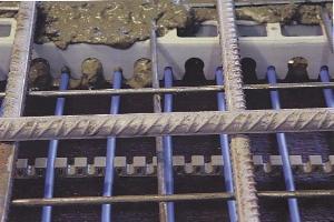

vespa1947 schrieb: Und die Schläuche dürfen auf keinem Fall mit Draht angebunden werden
Also mein Inst hat die BKA BKA [Betonkernaktivierung] mit dem System mit Draht befestigt: https://www.mch-befestigungstechnik.de/akku-bewehrungsbindegeraete-und-bindedraht
Ist laut Hersteller auch "für Fußbodenheizungen und Elektroschläuche geeignet". Das ging super, und genau durch die kompakte Befestigung kann sich das Verbundrohr keinen Milimeter mehr bewegen. Aushalten tut das Rohr das sowieso. Ich bezweifle, daß das mit Kabelbinder so gut gegangen wäre.
(Und Schienen wären auf der Elementdecke ein Albtraum gewesen!)
EDIT: Ok, die Kabelbinder hast eh ausgeschlossen.

Das mit den Führungen für die Aktivierungs-Rohre möchte ich gerne anmerken, weil wir das auch hatten, da waren damals einige Abnahmen nötig kann ich mich erinnern, bin daher etwas im Thema: Diese Führungen sichern im Betonkern vertikalen und horizontalen Abstand zu. Man sieht es auf den Bildern gut, dass es nicht optimal ist wenn der Schlauch mit Draht runter auf das Eisen gebunden wird und so der Abstand zur Schalung auf ~10mm schrumpft. Zum einem macht man sich hier eine Sollbruchstelle auf wie passiert, und zum anderen ist das ineffizient am Rand zu legen. Bei der Betonkernaktivierung gehören die Schläuche in die Deckenmitte, sonst aktiviert man maximal das Eisen oder die Oberfläche der Decke. Wärme oder Kälte im Kreislauf sind dann für den Hugo und man will ja den Betonkern aktivieren für maximale Effizienz. Bei wurde Wert darauf gelegt, dass diese Leitungen genau in der Mitte zwischen oberer und unterer Bewährung eingelegt sind.
