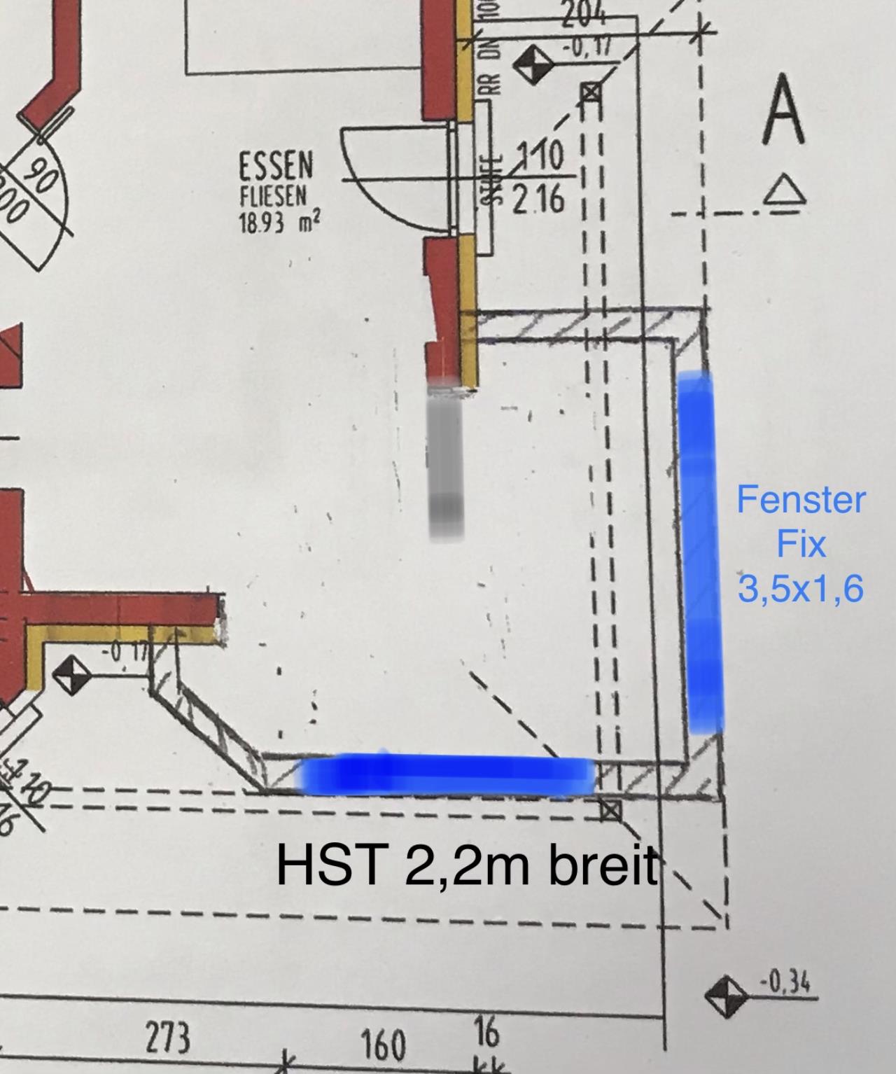

Ich bin gerade in der Planungsphase eines Anbaus.
Das Problem ist, das ich den Anbau im Eckbereich meines Hauses machen möchte, und da es den Raum vergrößern soll möchte ich hier die Wände öffnen.
Eine Säule in der Ecke möchte ich wenns geht aber vermeiden.
Hat von euch schon mal wer sowas gemacht und weiß mit wieviel Aufwand das zu bewerkstelligen ist bzw. ob es überhaupt ratsam ist, würde mich interessieren.
Danke für eure Auskünfte und Unterstützung!
Lg, Wilw
PS: anbei der aktuelle Stand und einmal quasi skizziert wie ich das haben möchte.

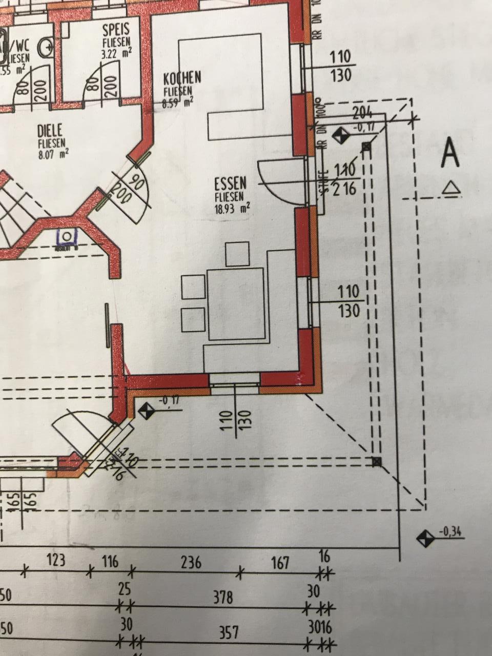

  •  wilw
9.12.2020  (#1)

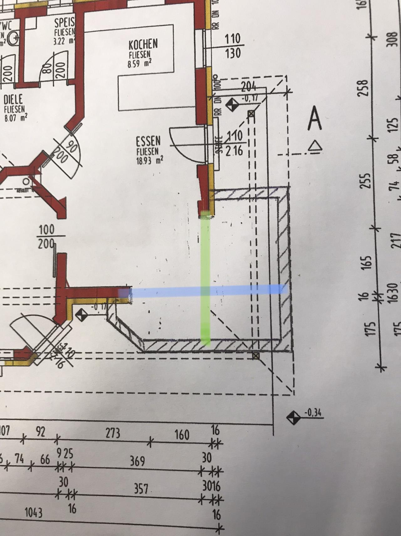

aktuell:
2020/20201209355725.jpg
Wunsch:
2020/20201209121633.jpg
Diw Wandlänge die entfernt werden soll beträgt auf beiden Seiten ~2m.

  •  BAULEItEr
9.12.2020  (#4)
Ich würde paralel zu rechten neuen AW, in der Flucht der alten einen Träger machen.
Stütze ist nicht notwendig.
Oder hast du an was anderes gedacht?
welche Raumhöhe hast du.
ManuelV schrieb: Einen Weg wird es meistens geben.
Nein es gibt mehrere Wege, und daher ist es schon sinnvoll wenn man sich vorab Gedanken macht wie man es gerne hätte, wo man keinen Träger und/oder Stüütz haben möchte, und dann natürlich alles vom Statiker dimensionieren lässt.

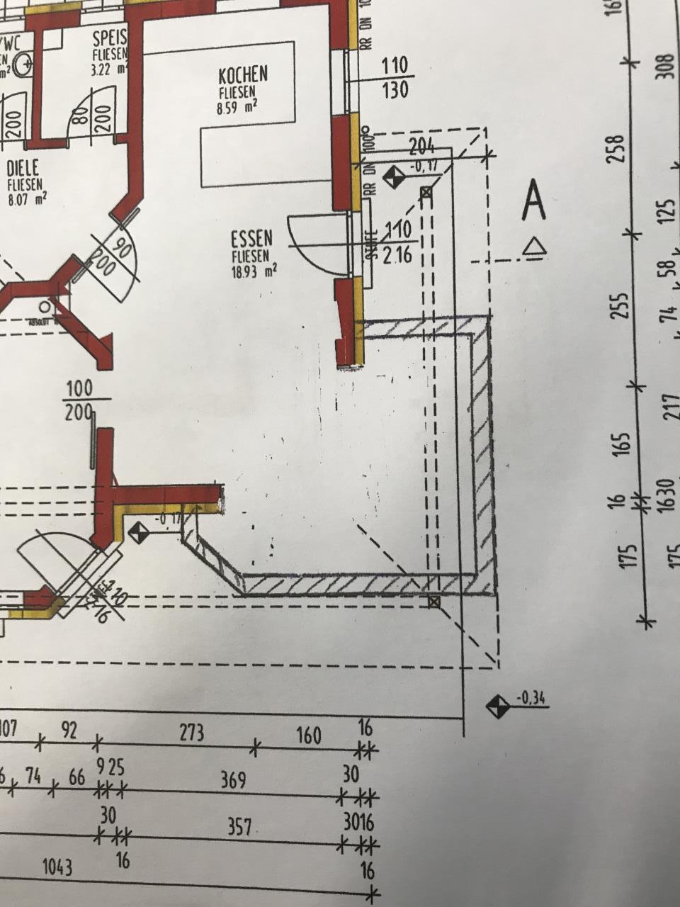

Hello again!
Hab mal ein bisschen nachgedacht.
vorab gleich mal die Info, der Anbau soll in Holz-Riegel Bauweise erfolgen!
Hab jetzt mal die HST HST [Hebeschiebetür] und die Fixverglasung eingezeichnet. Weiters sieht man am Plan einen grauen Wandbereich, hier bräuchte ich eine 1m hohe Wand, da könnte ich eventuell am Ende dieser eine Säule machen wenn das was hilft!

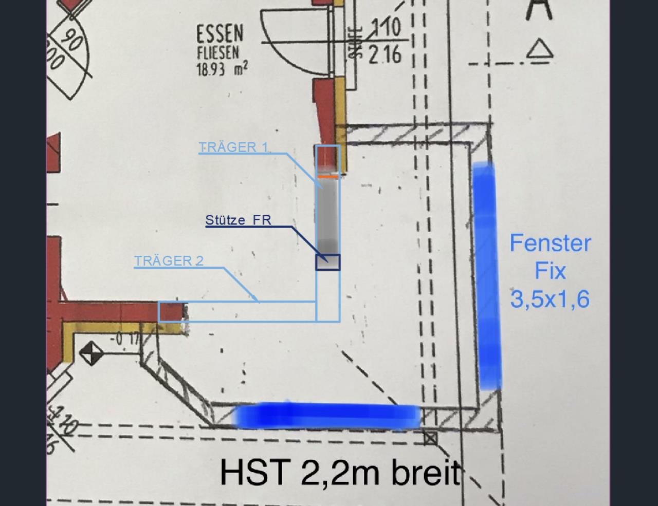

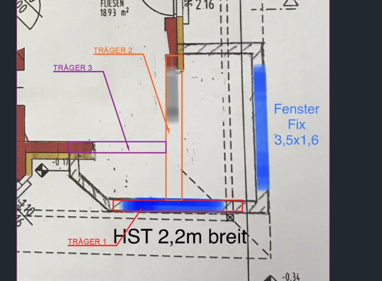

2020/2020121121956.jpg
Am nächsten Bild sieht man die möglichen Träger (müssen das eigentlich Stahlträger sein?)
2020/20201211885675.jpg
Könnte man da auch beide machen um eventuell die Last über den Fenstern zu reduzieren?
Danke für eure Unterstützung!
  •  heislplaner

  •  Hobbyplaner
11.12.2020  (#12)
wilw schrieb: der Anbau soll in Holz-Riegel Bauweise erfolgen
Die Riegelwand in der Form wird den erforderlichen Träger mitsamt der darüberliegen Auflast kaum tragen können.
Zeig den Schnitt A-A und beschreibe die bestehende Decke und den weiteren Wandaufbau im OG.
Eventuell ist die Ausführung einer trägerartigen Stahlbetondecke über den Zubau möglich, die gleichzeitig die bestehende Decke mitsamt der darüber liegenden Wänden trägt. Vielleicht sogar ohne einen sichtbaren Deckensprung.

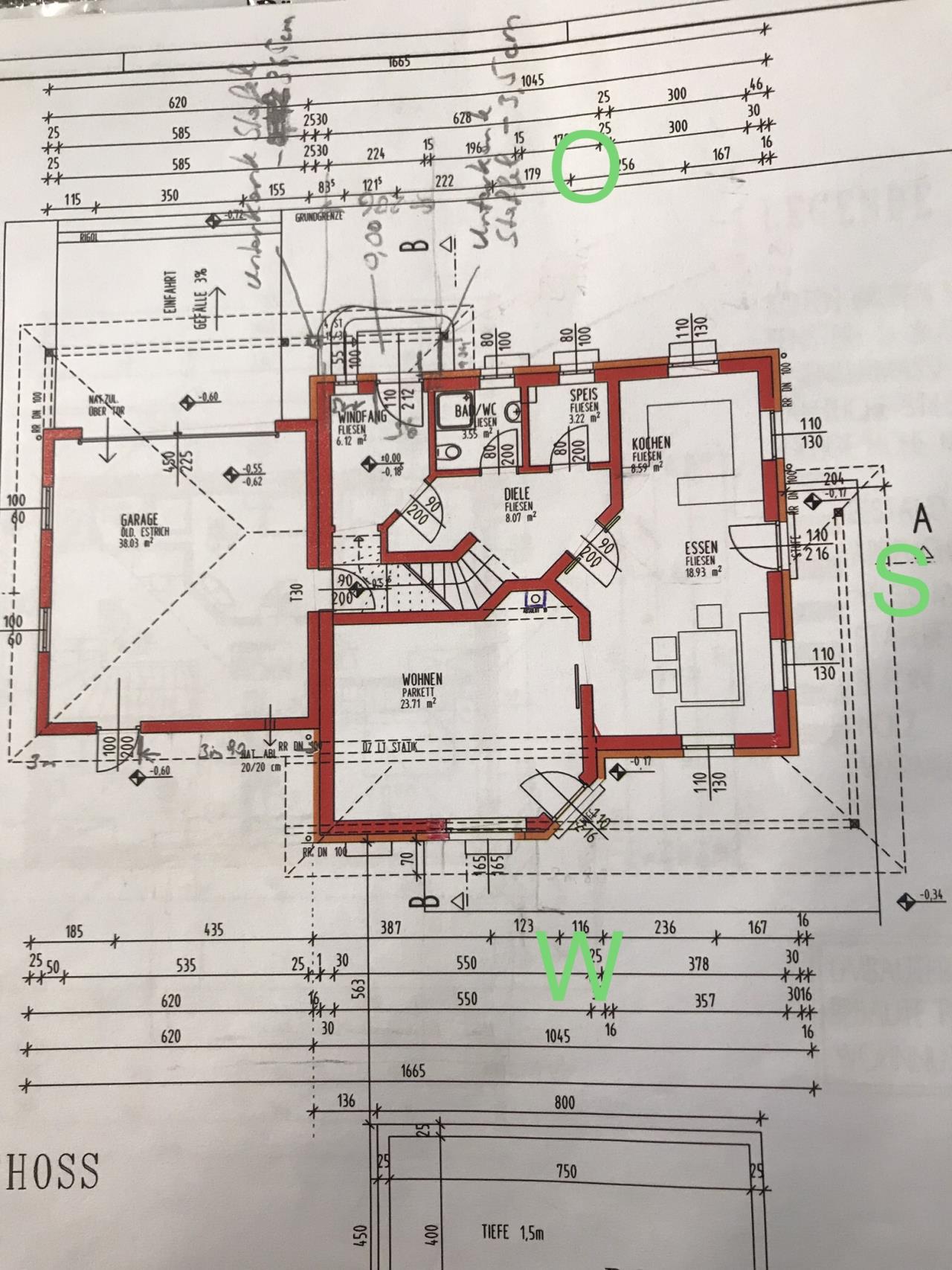

11.12.2020  (#15)
Anbei nochmal der ganze Erdgeschoss-Plan.
Rechts ist Süden und der Hauptgsrzen, aber bautechnisch mit ungefähr 3m begrenzt.
uUnten ist Westen und die Hauptterrasse mit Pool!
Vielleicht hat ja jemand einebessere Idee als ich, könnt ihr mir gerne mitteilen. Bin für jeden Tipp dankbar.

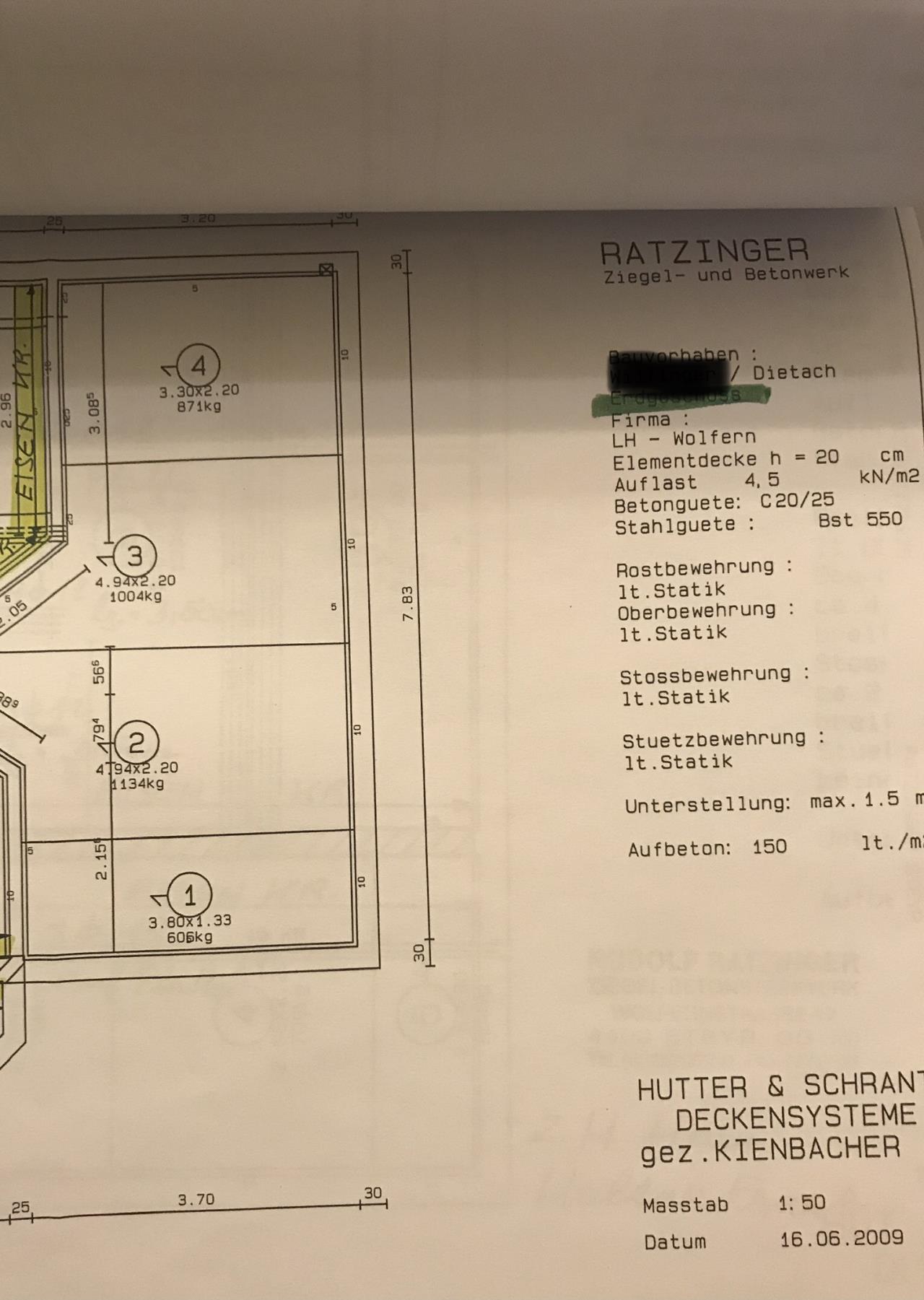

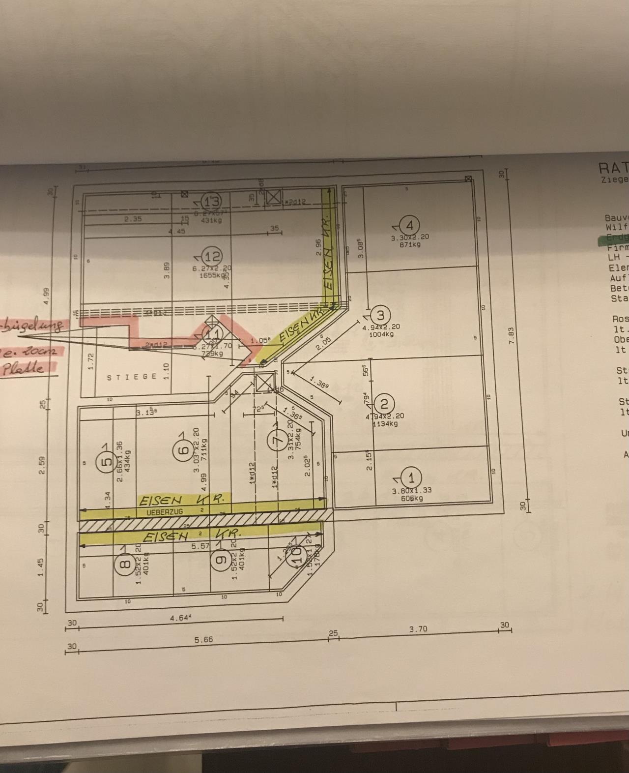

  •  wilw
11.12.2020  (#16)
@­Hobbyplaner
Schnitt A hab ich leider nicht zur Hand.
Decke ist eine elementdecke 20cm, 2fach armiert. Darüber ein ganzen Geschoss mit elementdecke und dann der Dachstuhl!
Anbei der Decken-Verlegeplan falls das was hilft!
2020/20201211955531.jpg
2020/20201211642891.jpg
  •  Hobbyplaner
11.12.2020  (#17)
Wie bereits von mir angesprochen, würde sich hier eine massive Ausführung anbieten. Bestimmt wäre das sogar ohne sichtbaren Träger oder Deckensprung möglich.
Dazu werden Querkrafdorne seitlich in die bestehende Betondecke eingebohrt, und eine vollflächige Lastabtragung kann von der großzügig dimensionierten Zubau-Decke übernommen werden.
Dazu wären aber Massivwände und wahrscheinlich auch Betonstürze erforderlich.
Genau Details weiß dein Statiker.

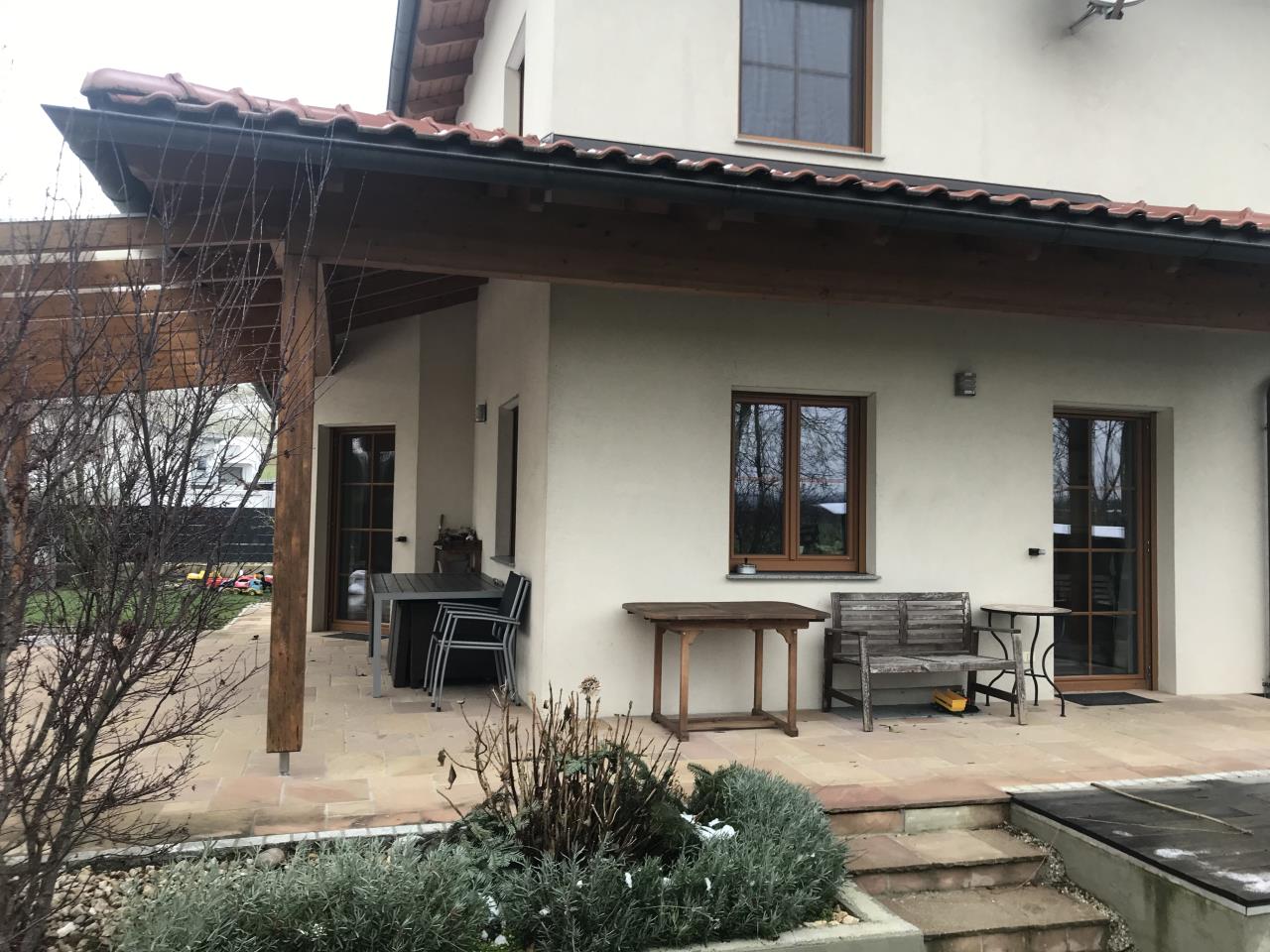

Eine Betondecke werde ich eher nicht machen (können) weil der Bereich bereits überdacht ist und das möchte ich nicht unbedingt entfernen!
2020/20201212278521.jpg
Das wäre das Eck, welches ich erweitern möchte!
