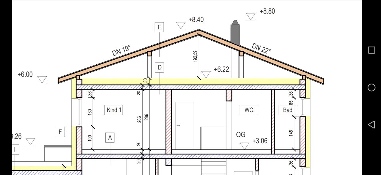

Ursprünglich geplant wurde ein Kaltdach, bei dem die Obergeschossdecke mit EPS Platten oder ähnlichem Material (möglichst begehbar) belegt werden würde.
Da ich den Dachraum als Stauraum nutzen will, habe ich mir nun gedacht, dass eine Zwischensparrendämmung mit Filz oder Wolle bessere wäre. Vorteil wäre, dass die Dämmung zw. den Sparren verschwindet und somit mehr Platz/Raumhöhe zur Verfügung steht. Weitere Vorteil wäre, dass der Dachraum komfortablere Temperaturen hätte.
Der ursprüngliche Dachaufbau ist:
- Dachziegel
- Lattung/Konterlattung (belüftet)
- regensichere Dachbahn
- Schalung
- Sparren/Pfetten
Was meint ihr? Wie ist die Meinung?
