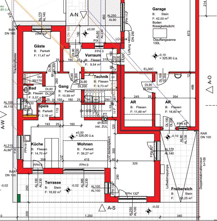

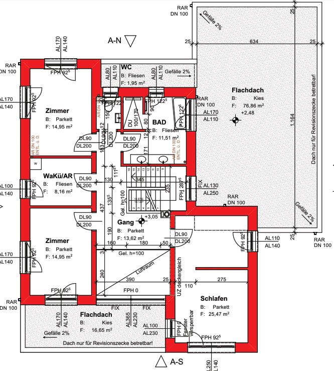

Hat jemand von euch Details zum Stufensturz?
Hintergrund: wir haben im EG 30cm Sturz und im OG nur 20cm geplant und mich interessiert hier noch das Detail Stufensturz und Auflager der Decke darüber.
  •  BAULEItEr
8.12.2020  (#1)
50er Ziegel?
Höhe Raffstorekasten?
Betonträger oder alles mit Ziegelsturz ausführbar?
Ein einzelnes Detail wird dir nichts helfen,
du musst da Öffnung für Öffnung durchgehen.
lade mal Grundriss und Schnitt hoch, und schreib dazu wo ein Betonträger gemacht wird.
  •  bauwesen
9.12.2020  (#2)
Hier die Pläne zum EG und OG. Betonträger werden wir nur bei der Hebe-Schiebetür und der Fixverglasung darüber brauchen (und natürlich beim Garagentor). Wir bauen mit 50er Ziegel. Im Wohnraum und bei der Gallerie im OG haben wir Raffstores geplant (Höhe lt. Hersteller ink. Überdämmung 25cm) , sonst Rollläden, in den Bädern, WCs, Treppenhaus kommt keine Beschattung.

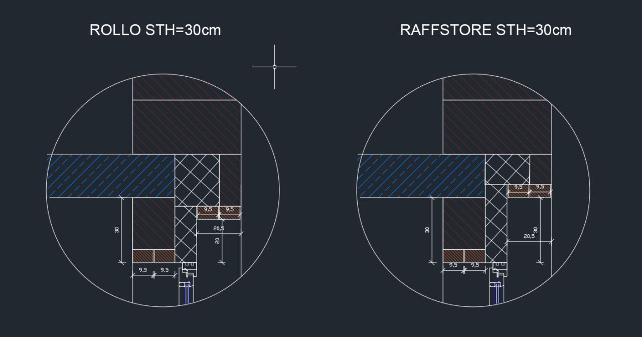

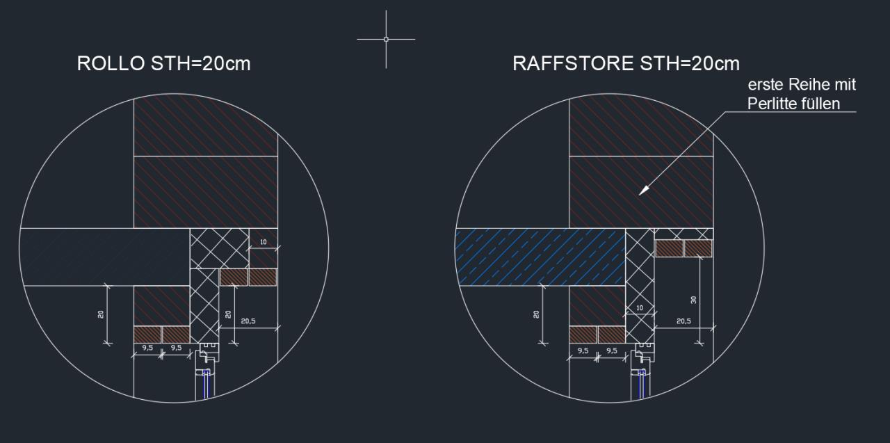

Anbei Beispiel für die Sturzausbildung STH =20 und 30.
Die 20 cm STH ist bei den Raffstore halt nicht optimal, würde hier die erste Reihe mit Perlitte füllen.
Die Tiefe von 20.5cm brauchst du natürlich bei den Rollo nicht hier einfach nachträglich Stirnseitig mit XPS aufdoppeln.
ps. du musst natürlich mit deinen Sonnenschutzlieferanten alles vorab abklären.

In jedem Fall machen die äußeren Sturzelemente eine nicht unwesentliche Wärmebrücke über die seitlichen Auflager.
Wie verputzt man die obere Dämmung mit dem Anschluss ans Fenster?
Sachen werden gebaut 🙃
  •  BAULEItEr
12.12.2020  (#5)
taliesin schrieb: In jedem Fall machen die äußeren Sturzelemente eine nicht unwesentliche Wärmebrücke über die seitlichen Auflager.
Naja die 10er XPS muss man schon gleich weit mitziehen(besser wäre noch 20-30 cm drüber)
wird aber wohl eher nie gemacht.
taliesin schrieb: Wie verputzt man die obere Dämmung mit dem Anschluss ans Fenster?
Das wird gespachtel und genetzt.
taliesin schrieb: Sachen werden gebaut
Haben Jahrelang mit Stufensturz gearbeite (teilweise sogar noch heute), hatten nie Probleme.
Was meinst du? wie würdest du es Ausführen wenn  Z-Sturz gewünscht ist?
Gedämmter Ziegelkasten war nicht gefragt.
12.12.2020  (#6)
War keine Kritik an deinen Ausführungen.
BAULEItEr schrieb: Naja die 10er XPS muss man schon gleich weit mitziehen
Das erfordert einen 'komplexen' Ausschnitt im Ziegel (vorne Auflager, dahinter Platz für XPS), das möchte ich keinem Durchschnittsmaurer erklären müssen.
BAULEItEr schrieb: Das wird gespachtel und genetzt.
Ja schon und der Anschluss an den Fensterrahmen?! Normale Putzleiste wird da nicht funktionieren.
BAULEItEr schrieb: wie würdest du es Ausführen wenn Z-Sturz gewünscht ist?
Die Ausführung passt eh, ist aber eben eine ziemliche Bastelei. Wieder mal ein Beispiel für die ach so einfache 50er-Ziegel-Ausführung. Bei 25er+Dämmung lässt sich der Raffstorekasten in der Werkstatt bauen (oder ein Fertigteil einsetzen).
