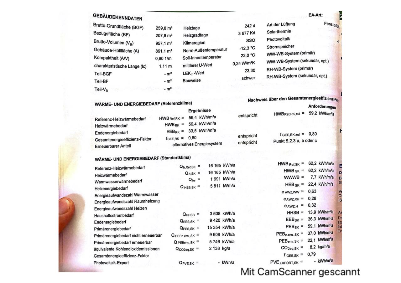

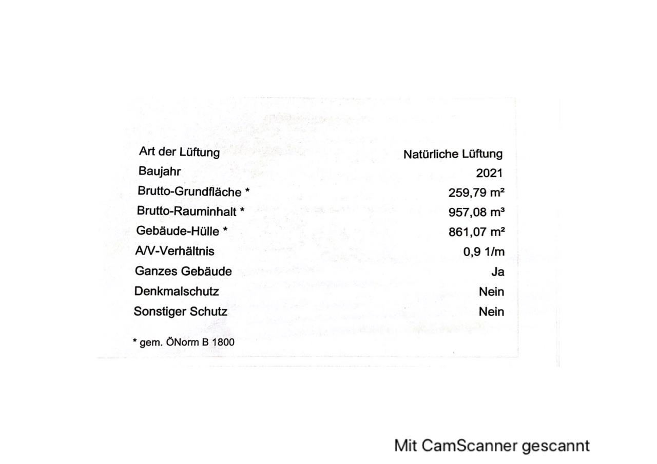

Gebaut wird 210 Quadratmeter Bungalow, Ziegelmassiv 25+20VWS Energieausweis ist im Anhang.

4.12.2020  (#1)
MMn darfst du das Haus mit diesen Werten gar nicht bauen, zumindest nicht in NÖ. Bevor du die Heizanlage planst, lass dein Haus überarbeiten der HWB ist für einen Neubau katastrophal.

  •  thez
4.12.2020  (#3)
Ab 1.1.2017 gelten für Neubauten und größere Renovierungen laut OIB-RL 6 strengere Anforderungen an die Energiekennzahlen.
Der zulässige Heizwärmebedarf (HWBref) wird von 54,4 kWh/m²a auf 47,6 kWh/m²a gesenkt. Wird jedoch der Gesamtenergieeffizienzfaktor fGEE von 0,85 unterschritten, so gilt weiterhin der Heizwärmebedarf (HWBref) von 54,4 kWh/m²a.
Da wird man wohl um eine bessere Dämmung nicht herum kommen.

4.12.2020  (#9)
Ein HWB von 16 MWh/a für gute 200 m² ist in der heutigen Zeit schon eher zeltähnlich.

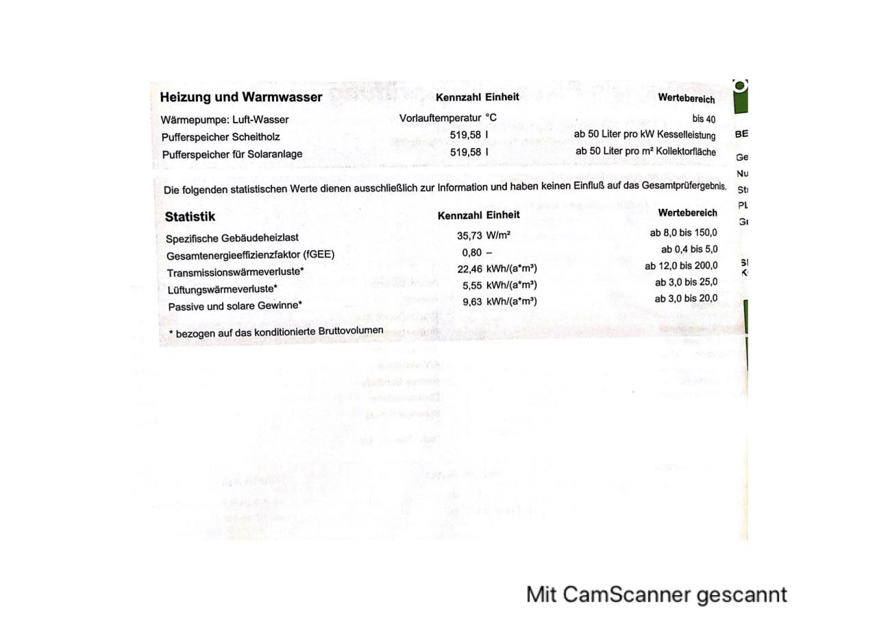

Was sagt eig. die Gebäudeheizlast ptot aus? Ich finde den Wert nirgends.

  •  Flipo81
4.12.2020  (#15)
Bedenkt mit euren Kommentaren dass es sich hier um einen 220m2 Bungalow handelt. Der HWB wird zwingend höher sein als bei einem Haus, das die Fläche auf 2 Etagen hat.
4.12.2020  (#16)
Flipo81 schrieb: Der HWB wird zwingend höher sein als bei einem Haus, das die Fläche auf 2 Etagen hat.
Ja, schon klar aber der HWB ist um den Faktor 7 höher als bei meinem Haus. Entweder ist der EA EA [Energieausweis] falsch oder es liegt ein grober Planungsfehler vor.
@WSOSerious01 stell mal deinen EA EA [Energieausweis] hier rein mit Wandaufbau, Fenster, Grundriss.

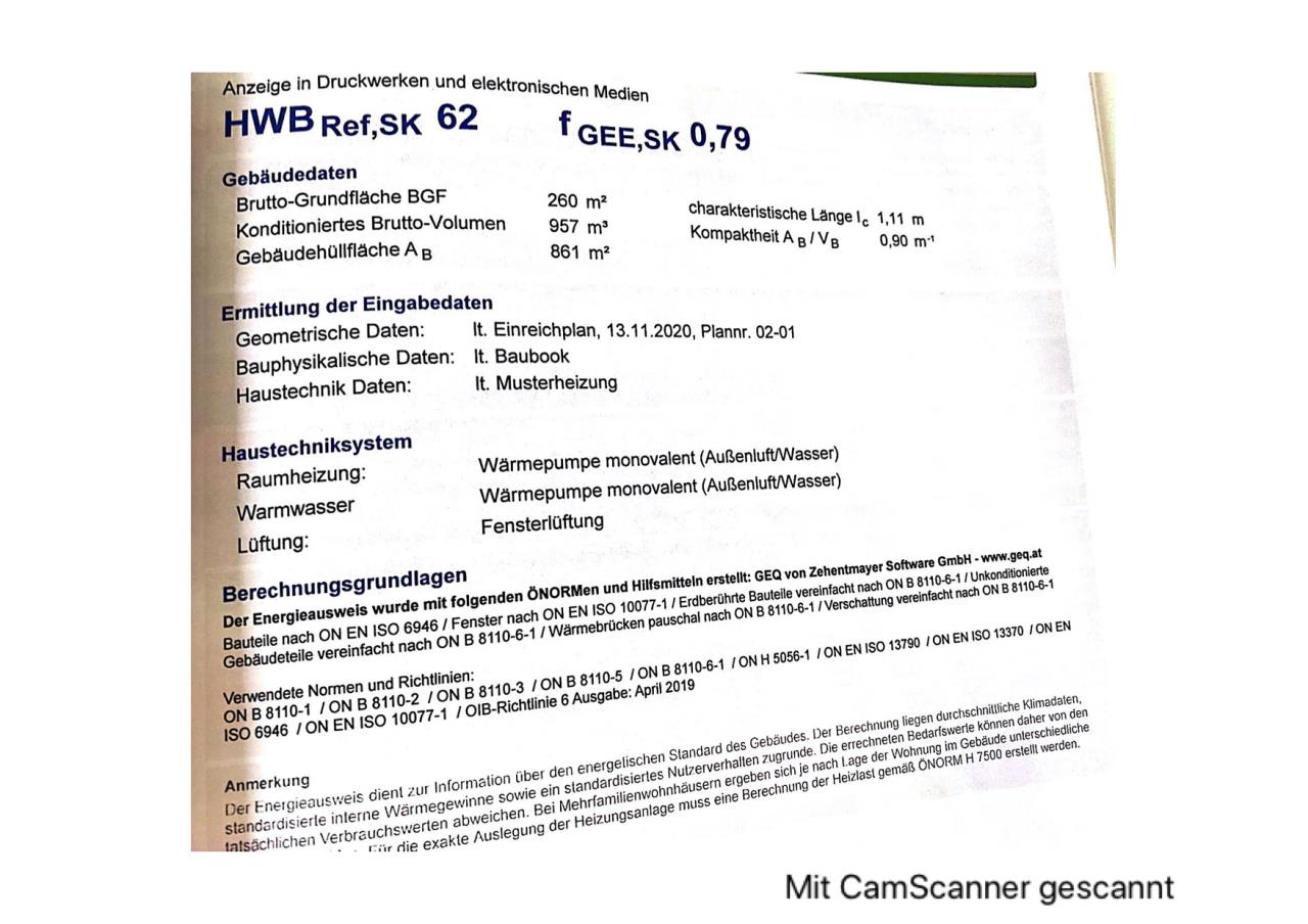

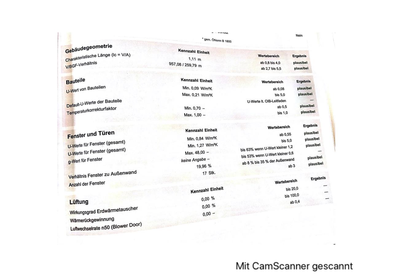

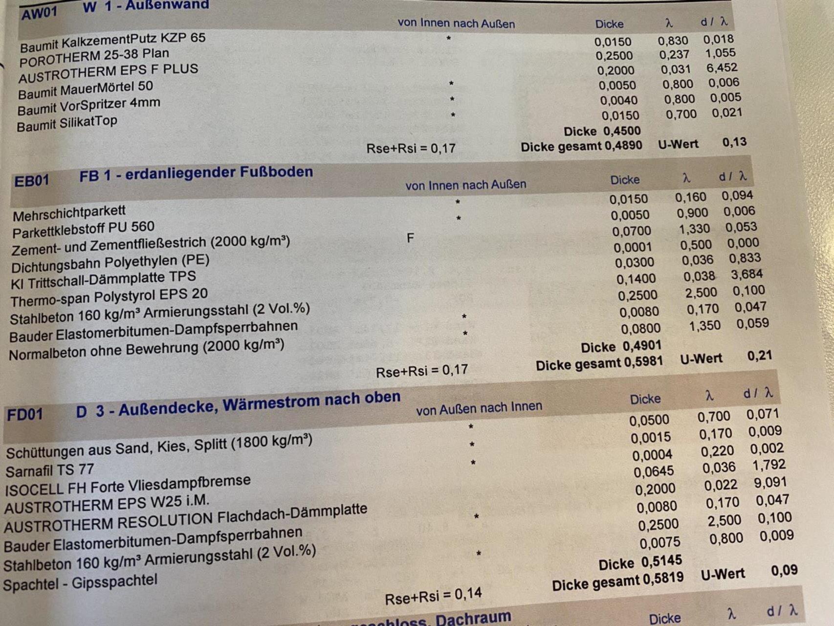

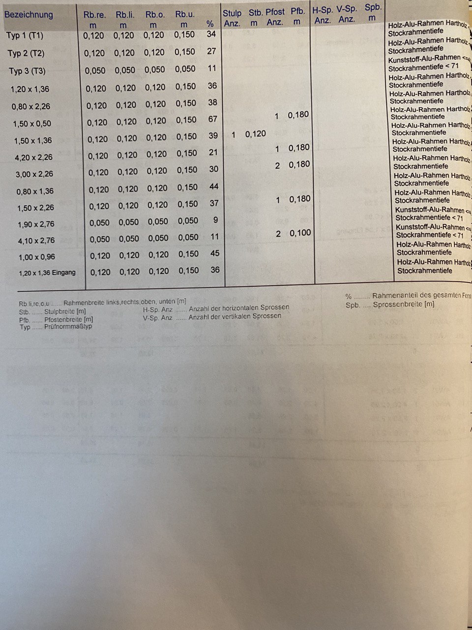

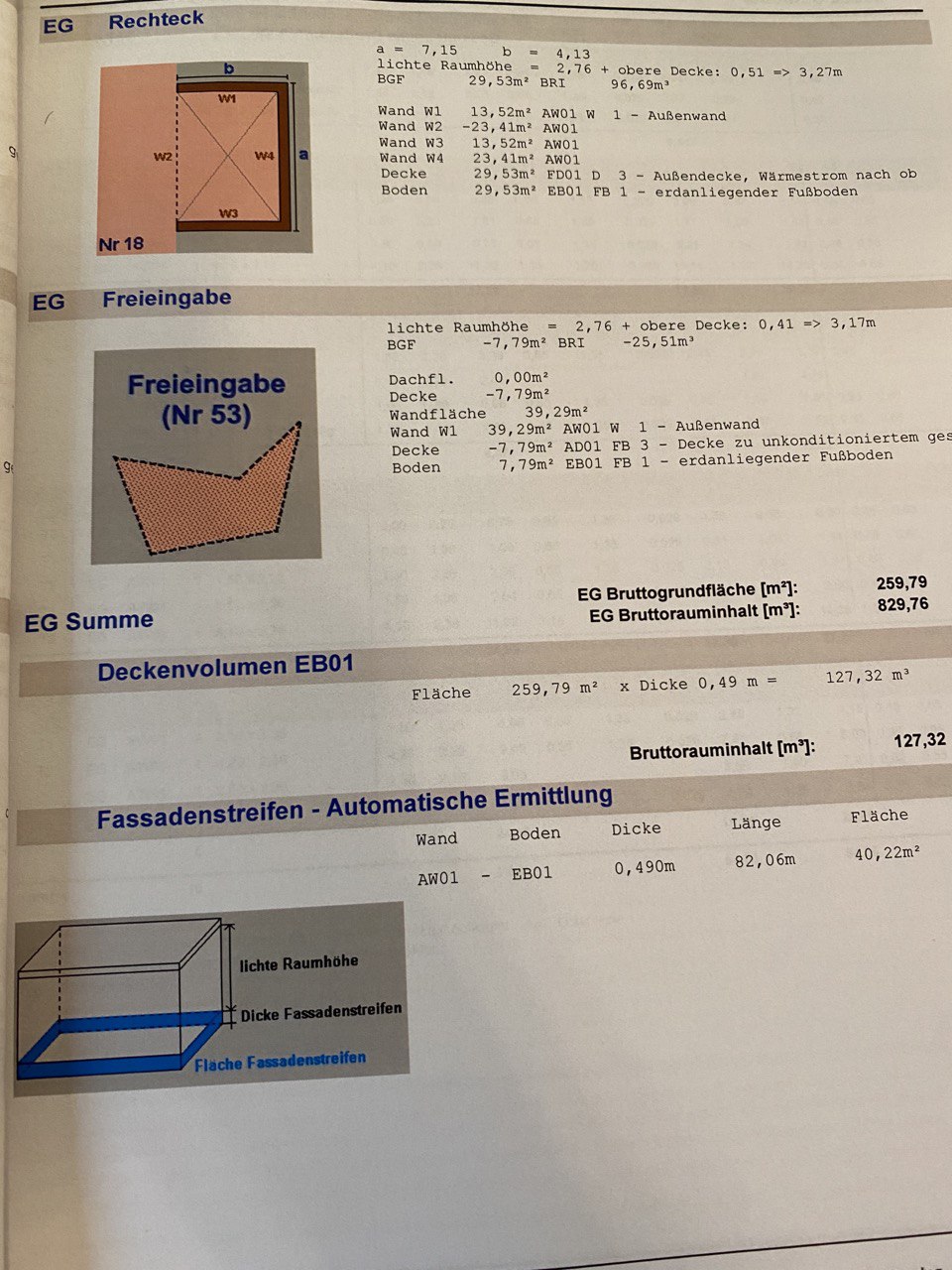

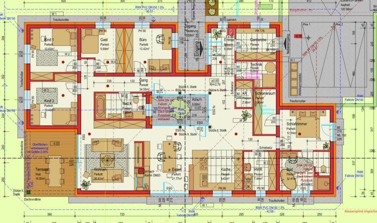

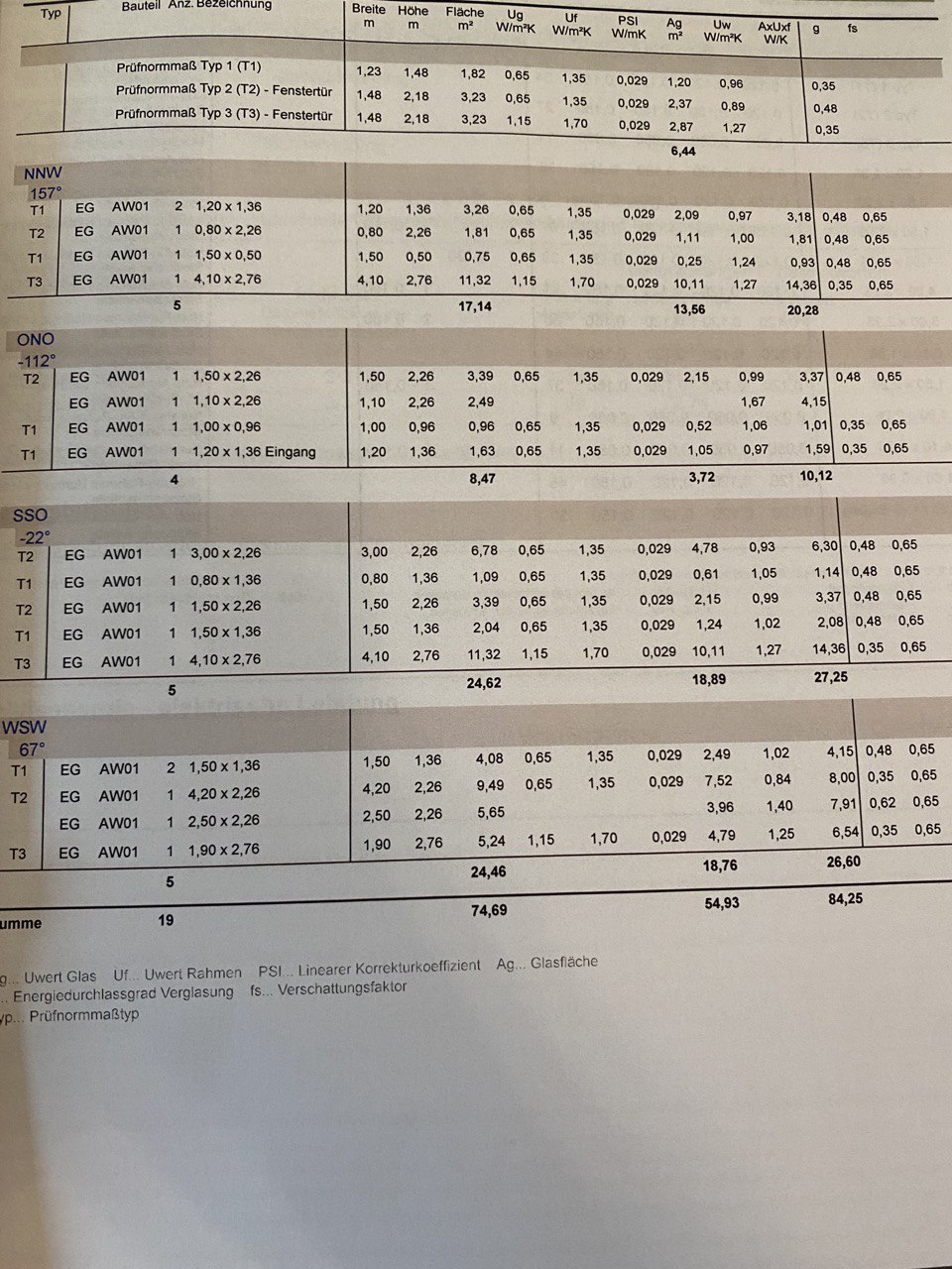

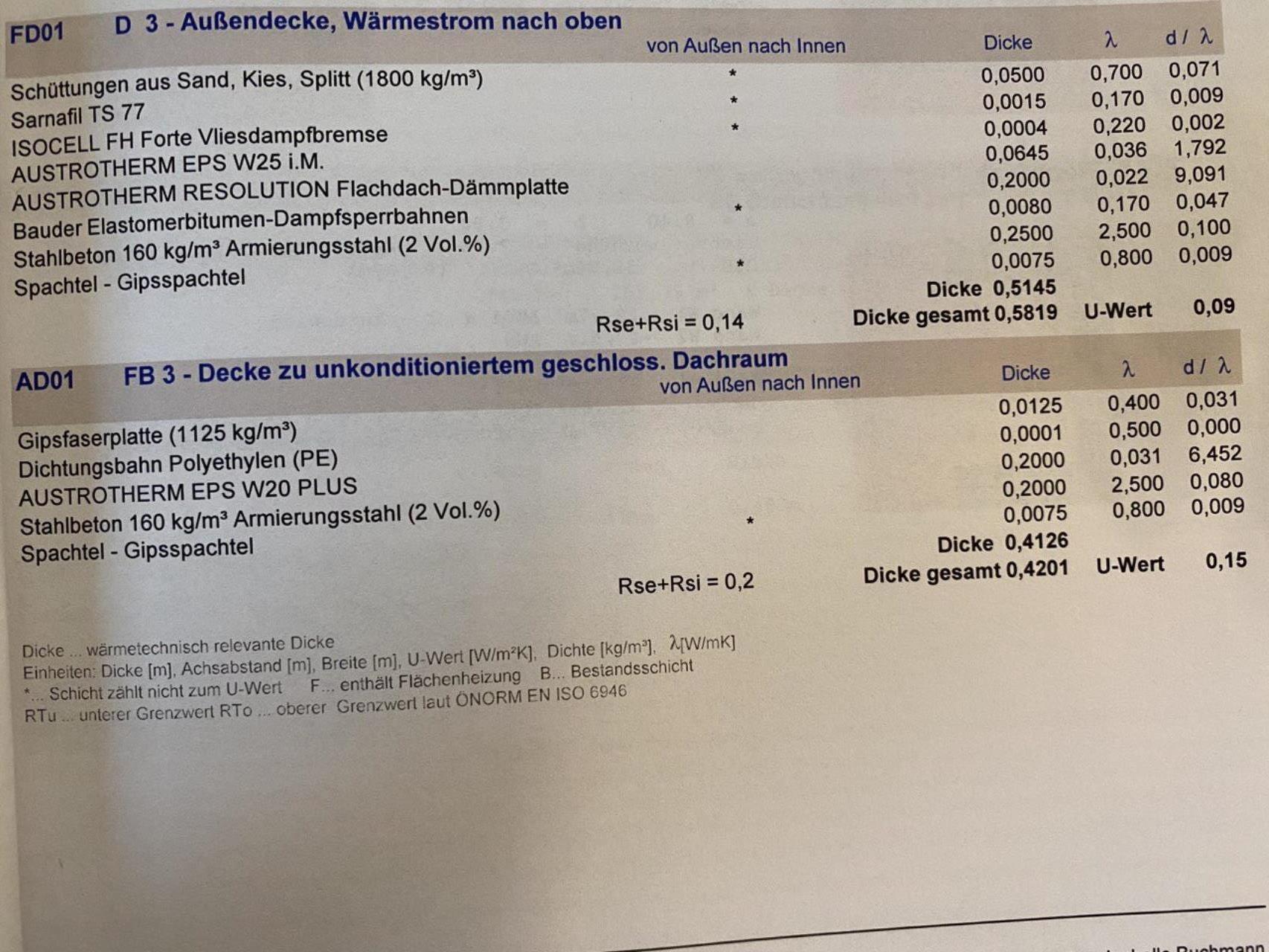

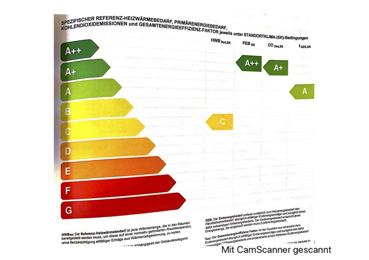

hallo! anbei sollte alles angehängt sein:
2020/20201204320512.jpg
2020/20201204221721.jpg
2020/20201204872637.png
2020/20201204528275.jpg
2020/20201204845240.jpg
2020/20201204569715.jpg
2020/20201204953466.jpg

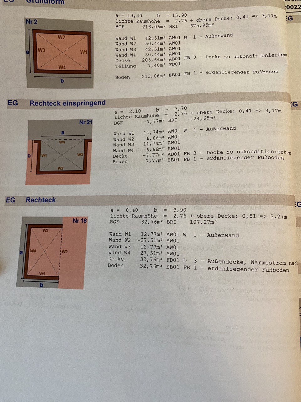

4.12.2020  (#18)
Aus meiner Sicht wirklich eine Kombination aus wenig kompaktem Baukörper, Bungalow, bisschen schwacher Bodenplatte, Atrium und natürlich der fehlenden KWL KWL [Kontrollierte Wohnraumlüftung].
Real wird der Heizwärmebedarf auch ohne KWL KWL [Kontrollierte Wohnraumlüftung] deutlich unter dem Energieausweis liegen weil ja Real niemand so viel lüftet wie angenommen.
4.12.2020  (#19)
Nach einer schnellen Beurteilung
1. Fenster sind schlecht
2. Eine Dämmung unter Bodenplatte wäre nicht schlecht.
3. Das Loch beim Eingangsbereich kostet dir viel. Preislich wie auch thermisch.
4. Die Dämmung Wand/Dach ist zwar nicht schlecht, da du aber eh EPS verwendest, pack noch 5 cm drauf, kostet dir wirklich nicht viel.
5. Nachdem einige bodentiefen Fenster vorhanden sind, wäre eine Vorderwandmontage eine Überlegung.
6. Passt zwar nicht zum Thema aber zum Bungalow, ich würde keine 80er Türen verbauen.
Hier ist noch einiges an Potential für den HWB vorhanden, bevor du die Heizung angehst. Falls Stehlbetondecke gemacht wird, ist eine BKA BKA [Betonkernaktivierung] empfehlenswert und im Bad die Wandheizungen nicht vergessen.
4.12.2020  (#20)
MalcolmX schrieb: Atrium
Das Teil habe ich komplett übersehen, energetischer Wahnsinn.
  •  WSOSerious01
4.12.2020  (#21)
Danke euch für die Einschätzungen. Fenster und fehlende Dämmung unter der Bodenplatte werde ich gleich mal ansprechen bzw. noch genauer unter die Lupe nehmen. Dämmung an der Decke ist statt 20cm schon 30cm vorgesehen (also mit Baumeister besprochen bereits), bei den Wänden werde ichs noch ansprechen. Eingang/Atrium ist schon fixiert da ändert sich nix mehr, Türen werd ich mir noch ansehen ob uns da 80er reichen. Danke für den super Input. Da ich einige PNs auch offen habe, kann erst morgen wieder antworten wegen der 5-PN-Sperre. LG.
