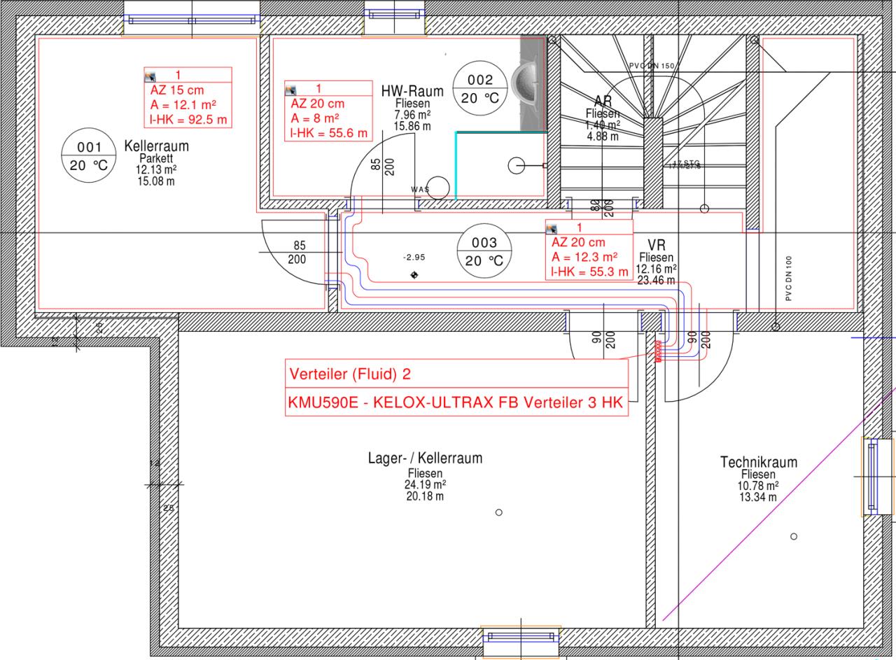

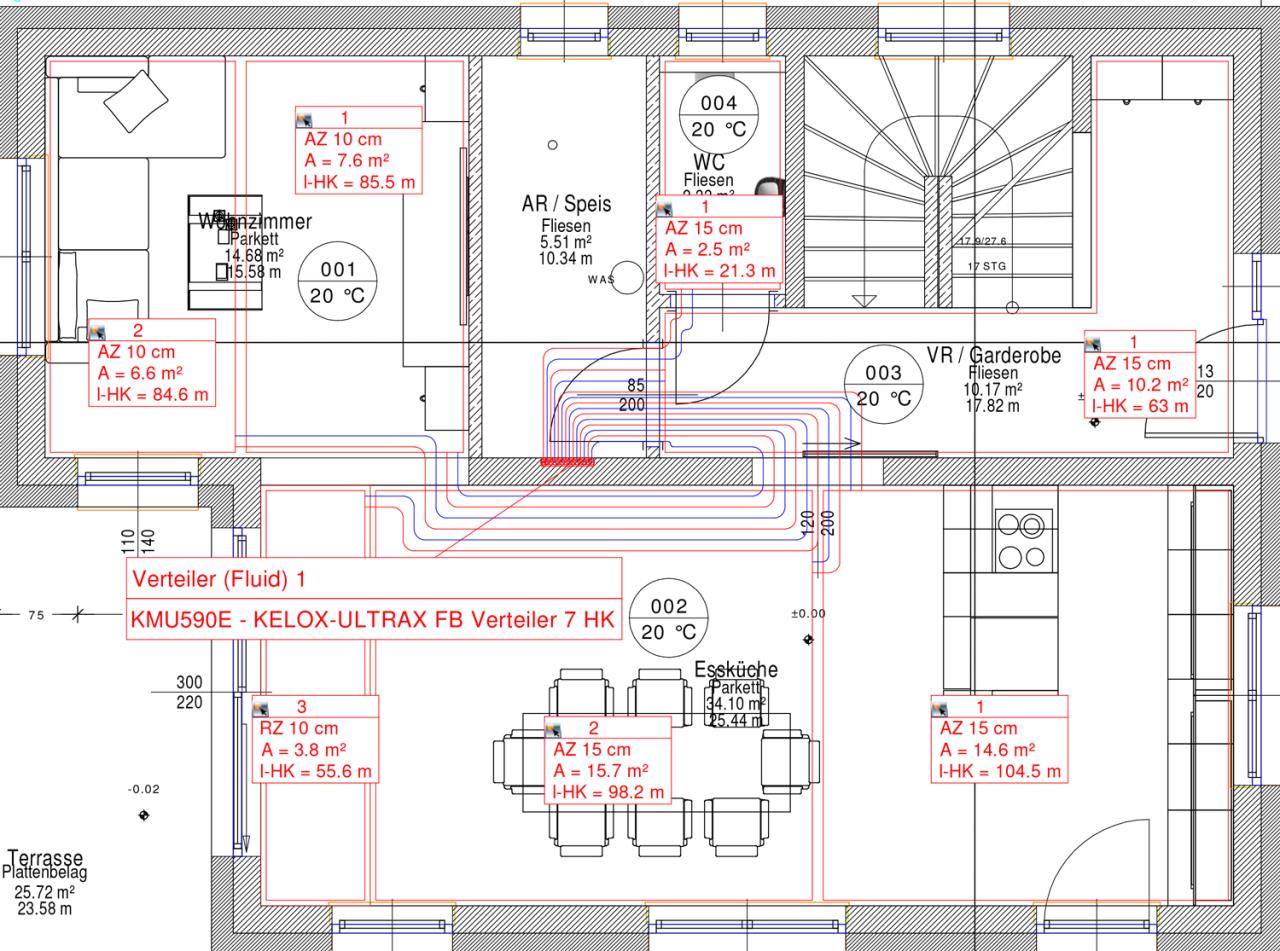

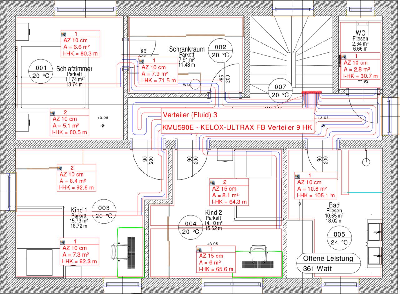

ich habe die Planung meines Instis für die Fußbodenheizung erhalten.
Leider kann ich damit relativ wenig anfangen, Kann sich jemand mal den Plan ansehen und mir sagen, ob die Auslegung so sinnvoll ist? (kann man das Anhand des Plans eigentlich sagen?)
Im Bad dürften noch ein paar Watt Heizleistung fehlen. Sollte ich hier noch eine Wandheizung machen lassen?
Geheizt wird mit einer NIBE S1155 PC mit Erdwärme (RGK Heizleistung 8023W)
PS: Der Lagerraum im Keller mit 24m² soll auch noch mitgeheizt werden.

 • Keller würde es vermutlich Sinn machen den Vorraum und den HWR zusammenzulegen
 • Erdgeschoss könnte man Vorraum und WC zusammenlegen.
 • Im Bad evtl. den Verlegeabstand reduzieren und eine Wandheizung andenken.
Im OG wird es schwierig beim WC noch etwas dazuzunehmen...

Würde den gesamten Keller eine FBH FBH [Fußbodenheizung] verlegen. Die nicht verlegten Räume entziehen den anderen die Wärme, es ist besser hier alles leicht zu temperieren.
Im EG das WC mit dem Gang/Flurkreis zusammen legen. Dadurch wird ein Heizkreis frei den man in den Ess/Wohn/Küchenbereich verwenden kann. Dadurch kann man durchgehend AZ10 hier verlegen. Die Rückleitung aus dem Bereich würde ich in der Speise als eine große Schleife hier jeweils durchziehen.
Im OG hat das Bad den längsten Kreis und es geht einiges an Heizleistung ab.  Ein wensentlicher Grund ist hier die Forderung von 24°, das anliegende Kinderzimmer hat 20°. Hier andere Werte annehmen, Kinderzimmer 21° und Bad 22-23°.
Würde den WC Kreis verlängern und einen Teil im Bad verlegen, dadurch wird der vorgesehene kürzer. Wenn man es ausmittelt wird man ca. 65-70m lange Keizkreise bekommen.  Eine Wandheizung würde ich hier auf die Außenmauer der Dusche sowie Waschbecken installieren.

 • Im EG würde ich vom Verteiler durch die Wand in die Wohn-Ess-Küche gehen, das spart einige Meter an Anbindeleitung. Bedenke, dass AR/Speis auch ohne FBH FBH [Fußbodenheizung] nur durch die Anbindeleitungen deutlich aufgeheizt werden wird.

bilbo schrieb: Im Bad evtl. den Verlegeabstand reduzieren und eine Wandheizung andenken.
Nein, nicht andenken sondern machen. Du hast nämlich ein massives Problem, durch die BKA BKA [Betonkernaktivierung] wird sich die Heizmittelübertemperatur auf ca. die Hälfte reduzieren und das kriegst du nie mit einem geringeren Verlegeabstand hin. Die offene Leistung liegt ja gemäß Plan jetzt schon bei 361 Watt und ich wette mit dir, dein b********ter Insti hat die BKA BKA [Betonkernaktivierung] dabei nicht berücksichtigt, also ist das ganze noch viel schlimmer.
Den Innenputz hast du, so wie ich einem anderen Thread entnehme, eh noch nicht oben. Nimm dir die Zeit und pflastere deine beiden Außenwände komplett mit einer Wandheizung zu, notfalls auch die Zwischenwand. Die Kosten werden zwar leicht höher sein als für die BKA BKA [Betonkernaktivierung], sich aber noch in Grenzen halten (ca. 10 -15 € p. m²). Eine Deckenheizung mit abghängter Decke wird um einiges teurer.
