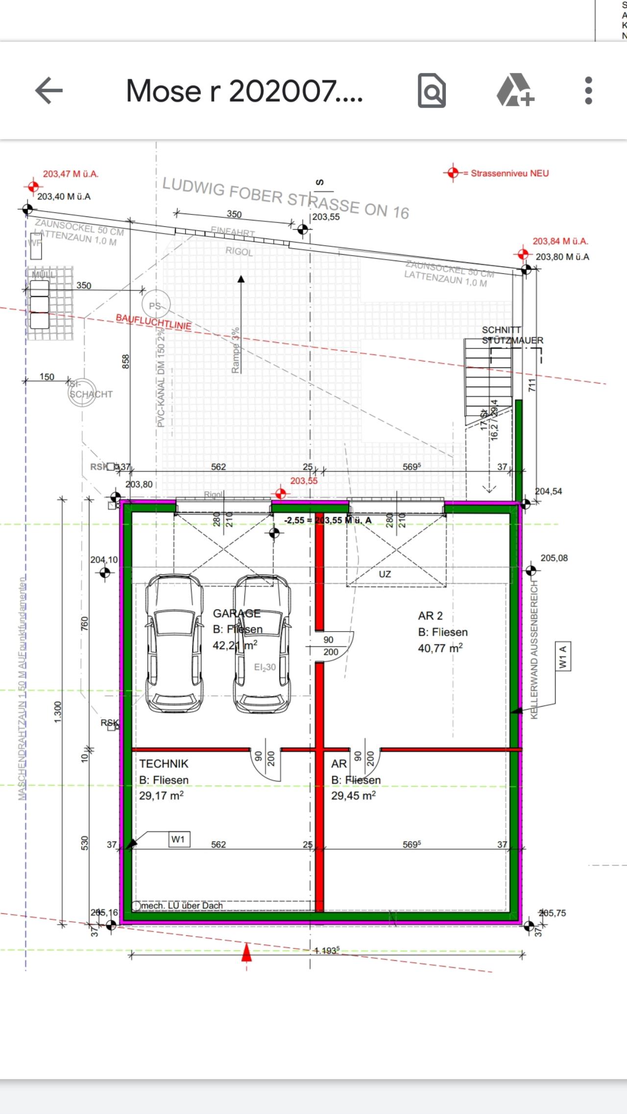

Massiv Decke oder einhängdecke, vor/nachteile erfahrungen
Die Wärmedämmung einer Einhängedecke kann man getrost vergessen, dieses 'Manko' lässt sich mit wenigen cm mehr Dämmung einfach ausgleichen.   Die Schalldämmwerte einer Massivdecke (mit entsprechender Entkopplung vom Estrich) lassen sich durch nichts sonst erreichen. Wenn also Schall kein Thema ist und die Einhängdecke deutlich günstiger, kannst du überlegen, sonst eher nicht. Außerdem stellt die Massivdecke einen erheblichen thermischen Puffer dar, der durch Betonkernaktivierung noch besser nutzbar wird.  |
   Du solltest eher fragen was möglich ist, wenn ich mir deinen Schnitt ansehe würde ich ohne genauer hinzuschauen mal sagen das Thema Ziegeldecke ist gefallen.  |
