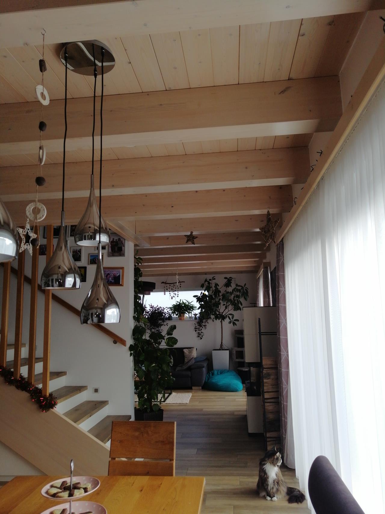

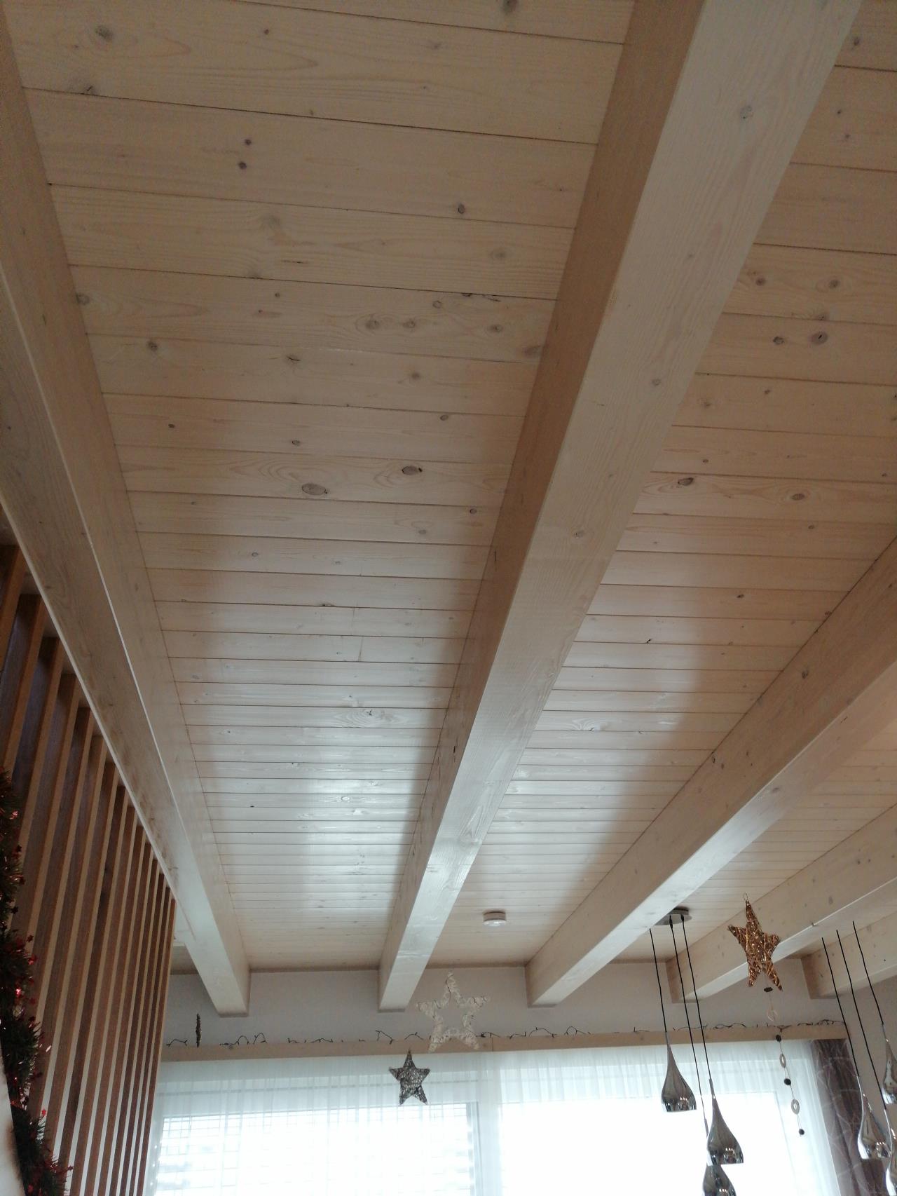

  •  Apobine
29.11.2020  (#8)
Wir haben bei Unterkante Tram 2,55m und bei Oberkante Tram 2,80m. Passt für uns perfekt. Auch offene und weitläufige Räume. Naturbelassen hätten wir es nicht gewollt, zwecks Nachdunkelung. Wir haben unsere Holzdecje weiß lasiert. Wichtig war uns, dass man die Holzstruktur und Maserung durchsieht.
2020/20201129142266.jpg
2020/20201129378453.jpg
  •  Parapara
30.11.2020  (#9)
@Apobine Vielen lieben Dank für die Fotos! Da habt ihr ein schönes und sehr gemütlich wirkendes Zuhause :) Die 2,55m Raumhöhe bis zur Unterkante merkt man wirklich nicht, also auf den Fotos würde ich auch nicht sagen, dass es drückend wirkt. Danke nochmal!

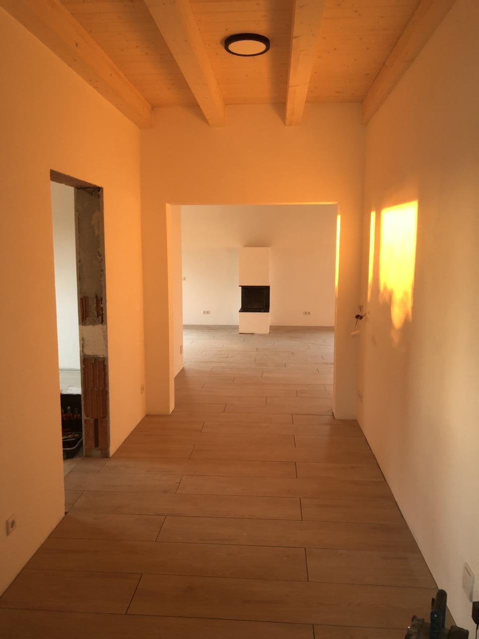

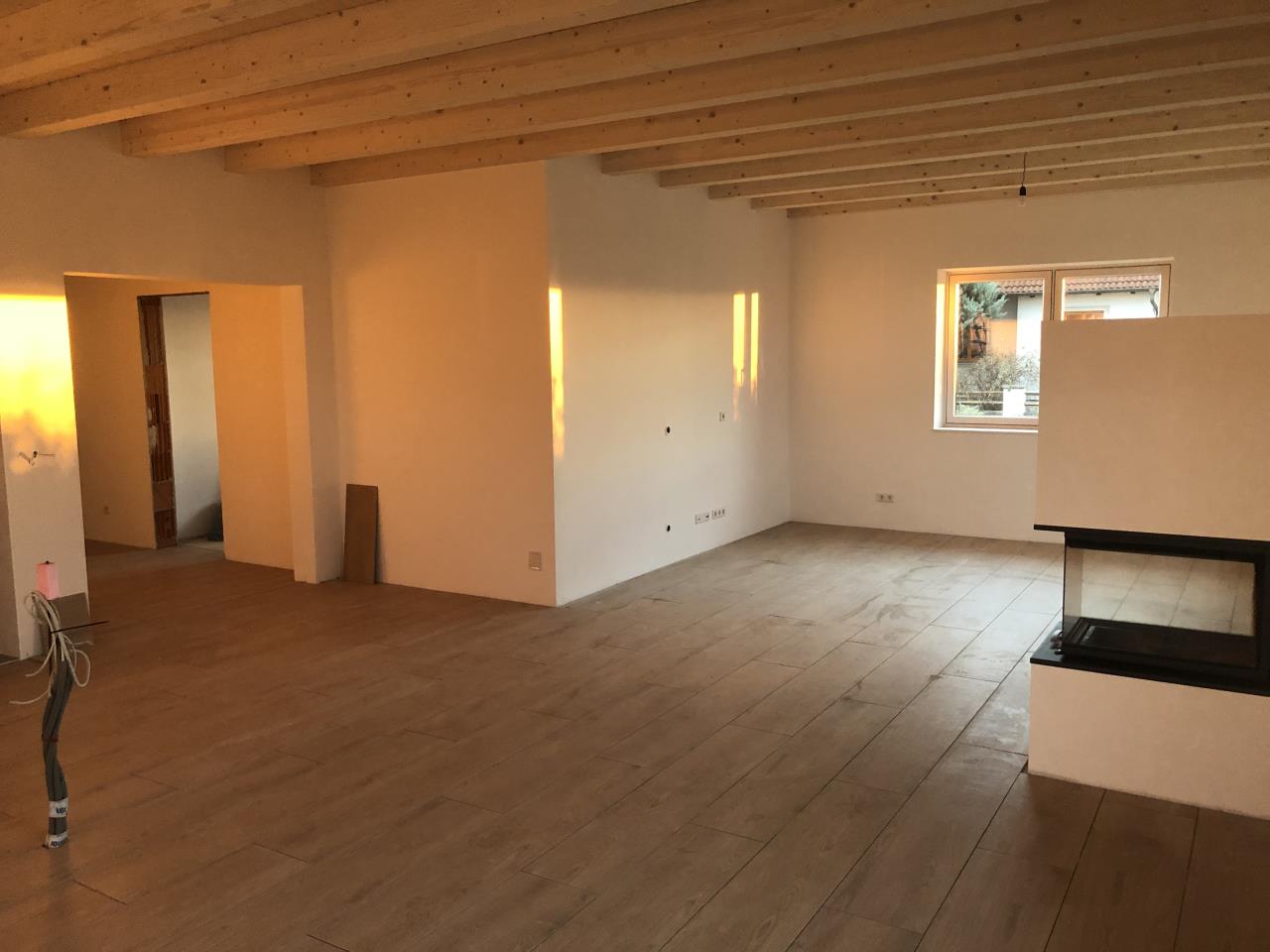

  •  matl91
1.12.2020  (#10)
Hallo... habe bei mir Tram UK 2,80 Tram OK 3,00 und es passt so perfekt für große Räume ;).
