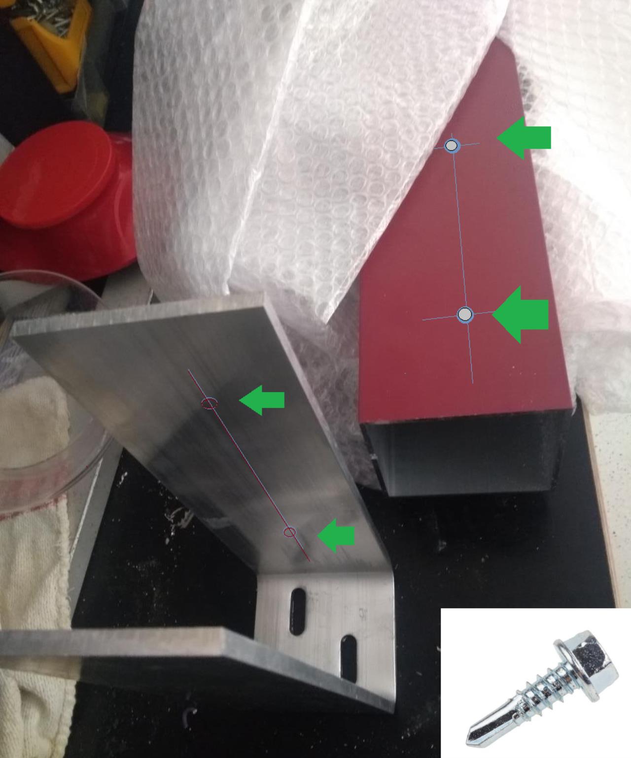

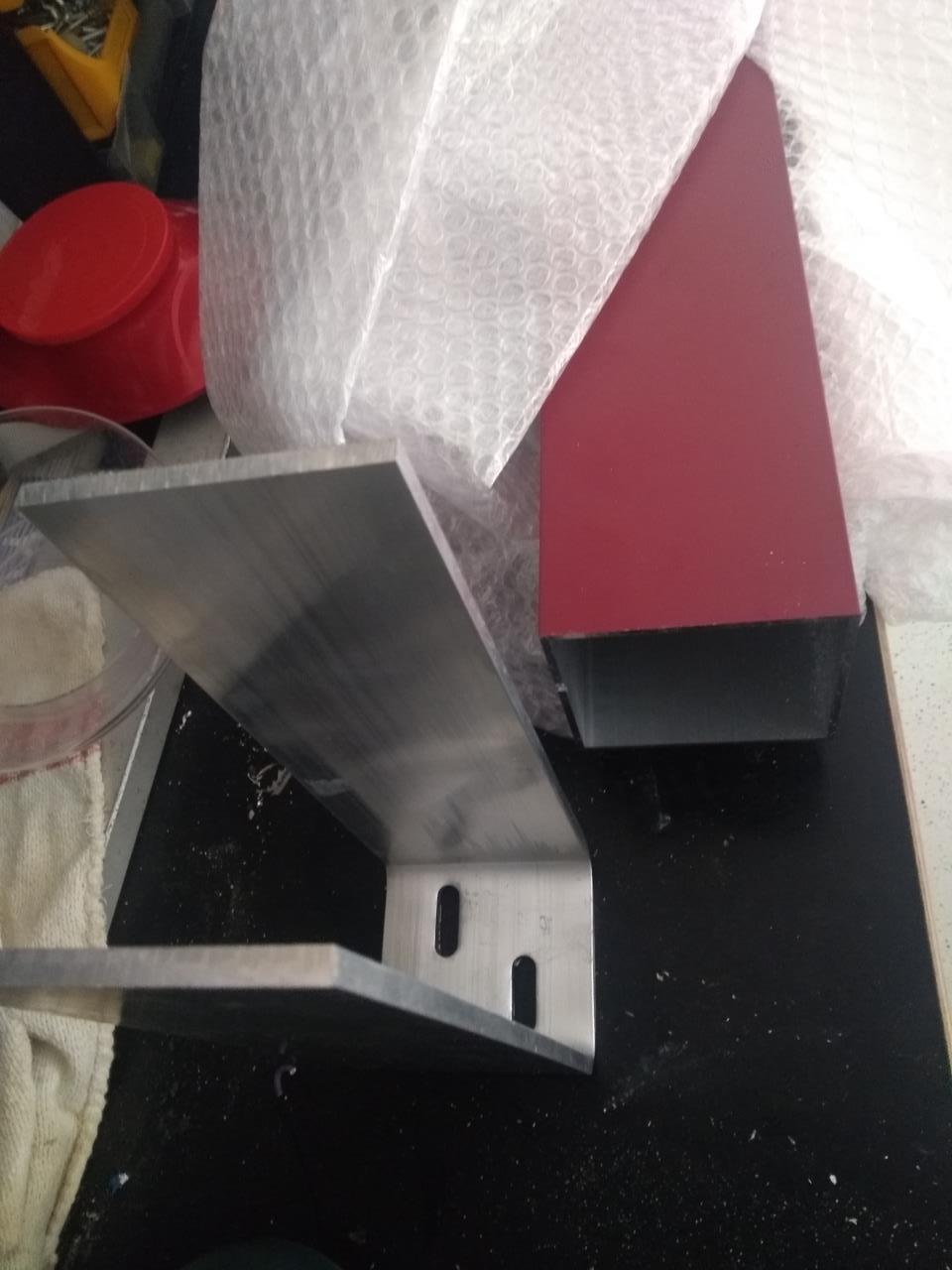

Hallo, habe obiges geliefert bekommen für meinen Zaun.
Der montageschuh für die verdeckte Montage ist ein einfaches U, das nach unten mit 2 Schrauben angedübelt wird, dann wird das Formrohr reingesteckt.
Wackelt dann aber ziemlich stark, weil es links und recht spiel hat.
Wie wird das dann fixiert?

So schaut's im Detail aus
2021/20210129451502.jpg
2021/20210129268231.jpg
Das U wird einfach reingeschoben, es muss aber noch irgendwie adäquat festgemacht werden...

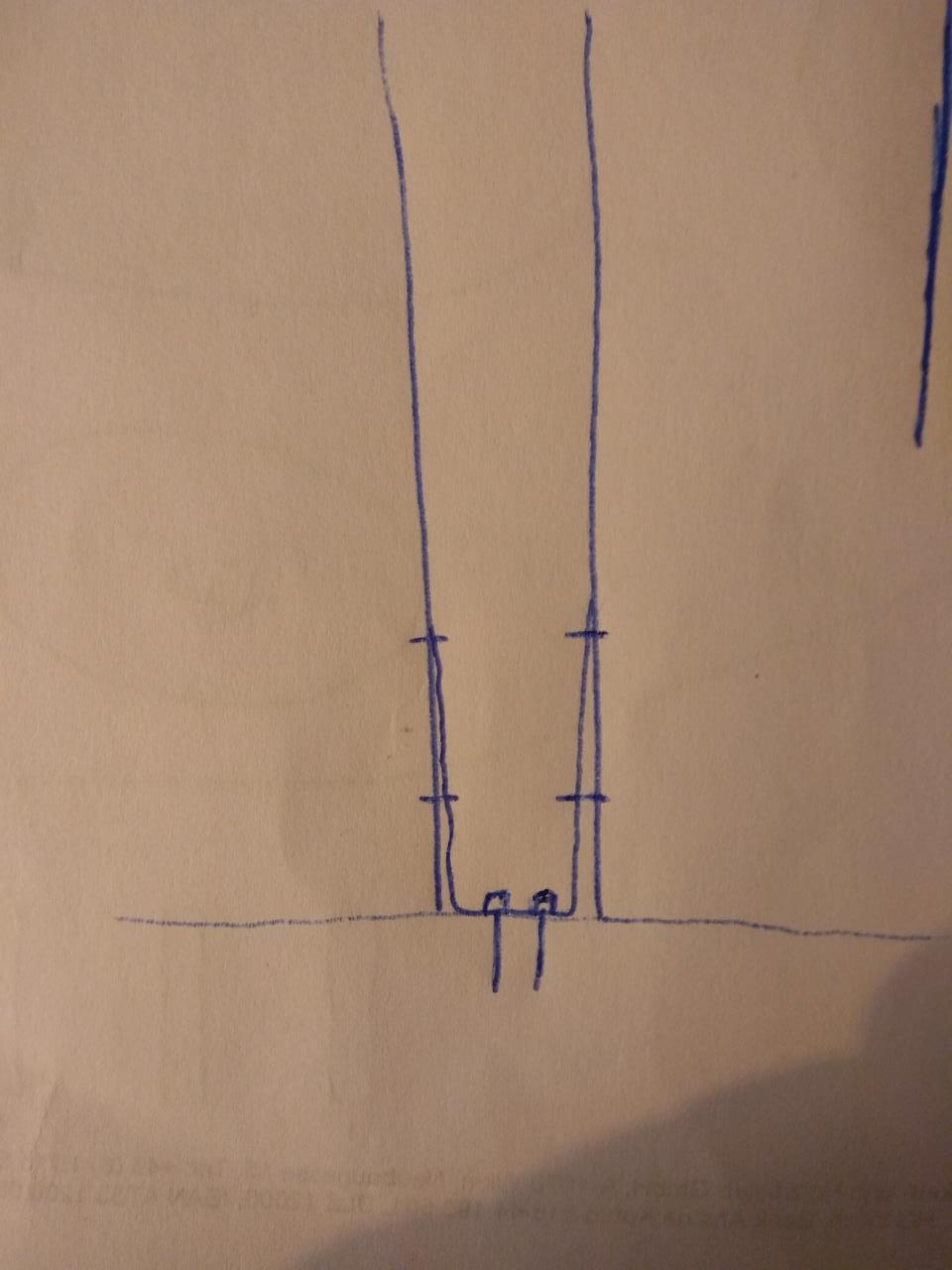

  •  Schelm
29.1.2021  (#2)
Durchschrauben vielleicht ?

  •  gif0061
29.1.2021  (#3)
Geht wohl nur so....
Welche Dimensierten Blechschrauben werde ich da wohl brauchen
  •  Schelm
29.1.2021  (#4)
die zwei Wandstärken mußt halt zusammenbringen und a bisserl spatz.
M5.5x25 selbstschneidende Blechschrauben etwa.
https://at.rs-online.com/web/p/selbstbohrende-schrauben/5465884/

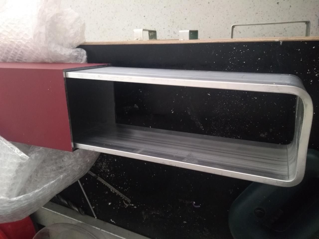

  •  gif0061
31.1.2021  (#19)
Das Montage U hat in der breite Spiel, ist ca. 4mm schmäler.
Auch in der "anderen" breite ist wie im angehängten Bild so, dass man es spreizen kann, sodass es ganz oben sicher bündig innen aufliegt, bei der unteren niete aber sicher ein paar mm Spiel wäre zwischen formrohr und U.
2021/20210131177613.jpg
Btw: formrohr 2mm, Montage U 4mm Stärke

  •  MrCrabs
31.1.2021  (#21)
Hast du schon mal beim Zaunhersteller reklamiert? Für sowas muss es doch eine Lösung geben oder?
Leider kann ich dir jetzt schon sagen, dass die sicher keine Lösung haben werden.
Hatte voriges Jahr genau das gleiche Thema bei einem Doppelstab Zaun und zwar bei den Torstehern.
Da waren 5mm(!!!!!!) Spiel zwischen Fuß und Zaunsteher und es gibt keine saubere Lösung seitens Lieferanten Jos.-Stei...
Wir haben das so gelöst:
In deinem Fall ein 4mm Alu-Flacheisen bei der Montage beilegen auf einer Seite, Steher drüber stecken, 2x pro Seite durchbohren und vernieten.
Dann wird auch nichts wackeln.
Solltest du dennoch unzufrieden sein, fordere den Lieferanten dazu auf, eine technisch saubere Lösung zu finden, sonst soll er sich den Krempel abholen.
