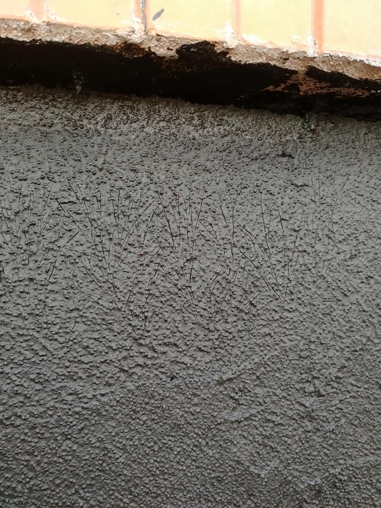

Wir haben vor kurzem unsere Sockelabdichtung zum 2x gespachtel. Also der Ablauf war folgender:
 • Streichen mit Voranstrich
 • Kratzspachtelung
 • Spachteln mit Netz
 • Spachteln ohne Netz
Es wurde 2K Isolan Styrodicht Bitumendickbeschichtung verwendet. Wir haben vor 3 Tagen das 2x gespachtelt, heute habe ich solche Risse in der Beschichtung entdeckt.
Was ist da schiefgelaufen? Hats die gefroren? Wärend der Verarbeitung wars recht warm, in der Nacht gabs aber Minusgrade. Die Risse sind nicht überall vorhanden. Was sollen wir da machen? Nochmal spachteln bei günstigen Witterungsverhältnissen?
Oder ist das Problem ganz wo anders?
Haus mit Bodenplatte, 38er Ziegel im Sockelbereich und 50ger Ziegel darüber.

Was meinst du mit Kratzspachtelung?
  •  BAULEItEr
24.11.2020  (#2)
Die KMB hätte direkt auf den Voranstrich gehört, da hat keine Kratzspachtelung oder sonstiges was verloren.

Kratzspachtelung = mit Styrodicht 2K alle Fugen und Poren schließen. Steht auch so in den Anwendungsrichtlinien vom Hersteller.

Das mit der Kratzspachtelung habe ich auch nicht gekannt,
wir machen immer einen Glattstrich.
Hast du Trocknungszeiten bei Voranstrich und Kratzspachtelung eingehalten?

BAULEItEr schrieb: Das mit der Kratzspachtelung habe ich auch nicht gekannt,
spachtelung wird auch auf glattstrich mit zahnkelle aufgezogen, danach netzen und dann mit material nochmal drüber mit der glätterseite
entweder schichtstärke zuviel da kommt es bei den billigen isolierspachtelung mal zu rissen, oder wirklich gefroren, dann müsste es sich aber glaube ich ablösen lassen.
hersteller fragen! der kann dir die sicherste auskunft geben, macht mann aus firma auch wenn es trotz "wahrscheinlich" richtiger verarbeitung probleme gibt

wie willst denn ohne zahnkspachtelauf die erforderliche dicke kommen?

Wir arbeiten auch teilweise mit KMB auch mit Isolan aber mit Kellerdicht 2k.
Solche Risse habe ich noch nie gesehen.
Könnte mir vorstellen dass dieses Styrodicht eine billigere Variante ist .
eventuell der Bindemittel und Kunststoffanteil geringerer ist, finde hierzu aber nichts in den Datenblättern.
Wenn du aus der Steiermark bist könnte ich dir einen Kontakt des Technikers von Avenaris per PN senden. (glaub der ist auch fürs Burgenland zuständig.)

Trockenzeiten sollten passen. War immer ca Woche dazwischen.
Die Masse wurde mit einer Zahnspachtel aufgezogen. Sollte also überall die selbe Schichtdicke sein. Komisch ist ja, dass die Risse nich überall sind. 2m weiter wo die Masse aus dwm selben Kübel gekommen isr, sind keine Risse vorhanden...
BAULEItEr schrieb: Wenn du aus der Steiermark bist könnte ich dir einen Kontakt des Technikers von Avenaris per PN senden. (glaub der ist auch fürs Burgenland zuständig.)
Danke , bin aber aus OÖ.
Ich werd morgen mal versuchen jemanden zu erreichen.
