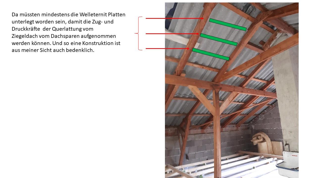

Ich bräuchte Rat zum dämmen von unserem Dach !
Das Problem ist das die Vorbesitzer ein Ziegeldach über ds alte Eternitdach gelegt bzw legen haben lassen !
Nun stellt sich die Frage wie man das am besten von innen dämmen kann !
Möchten den Raum dann als Wohnbereich nutzen !
Derzeit sieht das so von innen aus !
Die nächste Frage wäre wie man eine Dampfsperre um den Querträger vom Boden zum Dachsparren dicht bekommen soll ??

Schelm schrieb: die ganze Konstruktion ist doch nicht schlecht. Niemals würde ich den Dachstuhl abreissen lassen, überhaupt wo die Ziegeleindeckung so gut wie neu ist. Ich seh da auch keine Probleme.
Dazu kann ich nur sagen: Dein Wort in Gottes Ohr😀.
Ohne die Konstruktion im Deatil zu kennen, traue ich mir diese Aussage nicht zu.
Eine Überdeckung eines Welleternitdaches hab noch nie gesehen.  Eine Überdeckung eines
Schieferdaches (Rhombus) schon öfters.

Hobbyplaner schrieb: MalcolmX schrieb: wie soll da die Konterlattung statisch wirksam sein?
Dazu wird das Kantholz an der Unterseite abgerundet, so dass es in die Eternitwelle passt, und durch die Querstaffel mit dem Sparren verschraubt.
Technisch ist das nicht durchführbar.
Weiters ist jede Bearbeitung von Asbestplatten verboten. Alleine das Durchbohren der Platten hinterlässt Asbeststaub im Dachraum.
