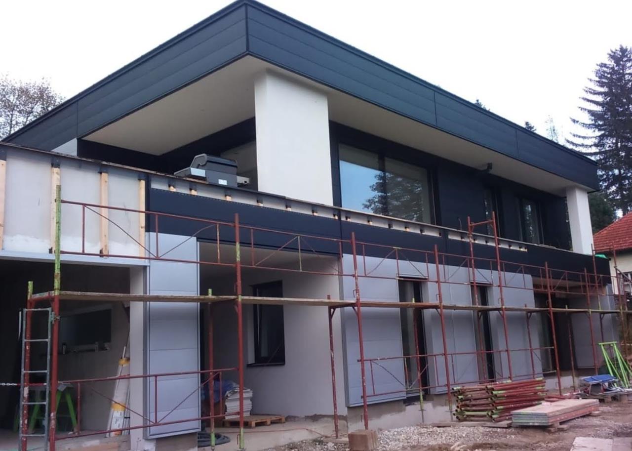

Ich habe zwar keine Holzschindeln, aber eine hinterlüftete Fassade auf EPS-F+. Aufbau: EPS-F+ geklebt Verputzt Unterkonstruktion mit 5x8 Staffel und Sihga Bezifix Therm BT Hinterlüftete Fassade von Prefa ![]() |
Super, danke für das Bild. Und die Lattung ist dann quasi durch den Verputz und die Dämmung am Ziegel verdübelt/verschraubt? Edit: aja, hab grad gesehen, dafür ist der BEZIFIX THERM da. Super, vielen Dank! |
