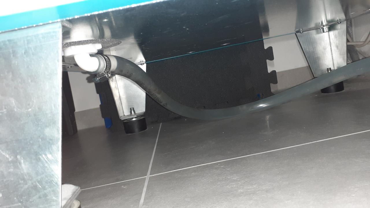

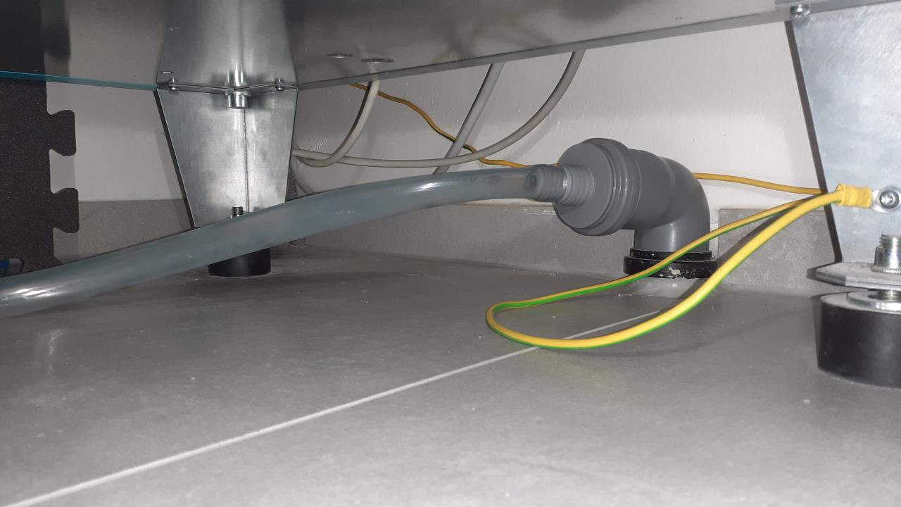

Hast du mir ein Bild wie bei dir der Kondensatablauf angeschlossen ist? (bisher habe ich immer nur Bilder gefunden von Wand hängenden Stratos wo deutlich mehr Platz vorhanden ist)
16.11.2020  (#4)
So sieht das bei mir aus.

Gern geschehn. Die Senke im Schlauch bildet gleichzeitig einen Geruchsverschluss. In den HT Bogen fahre ich mit einem sog. Schlauchnippel in DN 50. Habe ich mir online geshoppt, hat leider kaum ein Baumarkt lagernd.
