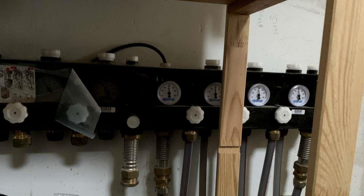

ich bin in meinem Sanierungshaus gerade an der Planung für die FB Heizung im Erdgeschoss. Küche und Flur liegen vom Vorbesitzer schon und sind mit einer Leitung aus dem Keller an einen 3er Verteiler angeschlossen. Für den 4er Verteiler direkt daneben ist alles vorbereitet, inklusive der Abzweigung im Keller:
2020/20201110842184.jpg
2020/20201110557354.jpg
Jetzt stört mich an dem vorhandenen Verteiler, dass keiner Durchflussmenge angezeigt wird, das Einstellen des Durchflusses also schonmal deutlich erschwert ist. Zudem müsste ich mit den 4 zur Verfügung stehenden Kreisen schon etwas tricksen, um das hinzubekommen (Flur/Gäste WC als ein Kreis etc.). Von der Länge bliebe ich zwar bei <100m, aber bei einem auch nur sehr knapp.
Also dachte ich an einen neuen Verteiler, mit Durchflussanzeige, dabei stellt sich mir dann aber auch gleich die Frage, warum hier die zwei Leitungen und zwei Verteiler verlegt wurden?
Eine Raumregelung war nicht geplant und das abschalten eines Verteilers mit dem Ventil im Keller, macht auch keinen Sinn.
Hat jemand eine Idee, warum das so gemacht wurde oder Gründe warum ich das auch wieder mit zwei Leitungen aus dem Keller so machen sollte?
10.11.2020  (#1)
CanisAureus schrieb: Hat jemand eine Idee, warum das so gemacht wurde oder Gründe warum ich das auch wieder mit zwei Leitungen aus dem Keller so machen sollte?
Welchen Querschnitt hat den die bestehende Anbindeleitung und wieviel Volumenstrom fließt derzeit unter Volllast?

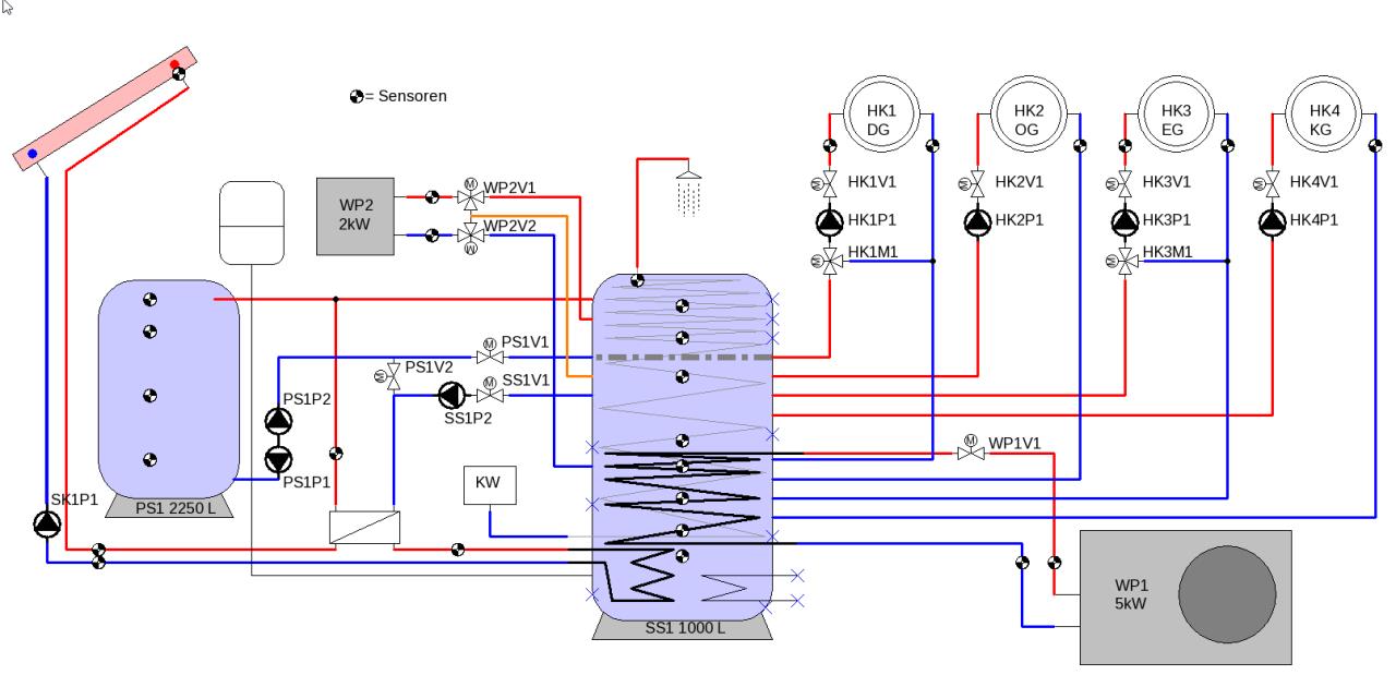

Halloween knapp verpasst, aber ich kann trotzdem was zum Gruseln liefern:
2020/20201111615171.png
Dazu noch ein paar Daten, die Solarthermieanlage hat 25m² Flachkollektoren in Süd-Ost Ausrichtung, keine Erfassung der Leistung. Die WP1 hat auch keine Erfassung der Leistung, ich wollte es mir sparen, bis ich mich umentschieden hatte, hatte ich dann schon die Leitungen verlegt und habe keinen Platz mehr für einen WMZ :(
HK1 geht in das Dachgeschoss zu einem Velta/Uponor Verteiler im (zukünftigen Zweit-)Bad und versorgt dort einen 2,5 Meter langen Flachheizkörper, vor dort ist vorgesehen, eine Leitung in das direkt darunter liegende Bad zu legen. Das ist aktuell Rohbau, was der Vorbesitzer da machen wollte weiß ich nicht, wir werden eine FB Heizung installieren.
Im Keller gibt es noch eine Abzweigung von dem HK1 mit einem weiteren Ventil (HK1V2), nicht auf dem Schema, welches für das Nachheizregister der Lüftung vorgesehen ist.
HK2 versorgt zwei Flachheizkörper, ein weiterer ist noch da, aber noch nicht angeschlossen (Zimmer nicht fertig).
HK3 versorgt die FB Heizung im EG, die im Thread Eingang erwähnte Problematik. Küche und Flur 1 sind schon fertig und versorgen mit Wärme, Verteiler aber total verstellt. Auf dem Bild im ersten Post ist auch HK3V2 zu sehen, auch nicht auf dem Schema, welches für den zweiten Verteiler ist, der sollte wohl nur das Wohn- Esszimmer mit 4 FBH FBH [Fußbodenheizung] Kreisen versorgen. Damit würde aber Flur2 (Eingangsbreich/Garderobe) sowie das Gäste WC unbeheizt bleiben. Das wollen wir so nicht, daher die Überlegungen mit dem neuen Verteiler...
HK4 versorgt den Keller, derzeit zwei Flachheizkörper, plus ein dritter der noch nicht angeschlossen ist.
Und bevor die Fragen kommen, von mir ist nur die WP1 in dem Schema, sowie die Programmierung. Ich weiß von allem was es macht/machen soll, aber nicht warum so gemacht wurde nicht anders (besser). Und die ganze Anlage ist aus 2006, vermutlich hat man "damals" noch das ein oder andere anders gemacht als heute.
  •  Brombaer
11.11.2020  (#9)
Wow, sponsort vom Pumpenhersteller ?

  •  Terrasse
11.11.2020  (#11)
Brombaer schrieb: Wow, sponsort vom Pumpenhersteller ?
Ja, natürlich - auf Empfehlung der Mischer-, Ventil- und Schichtspeicherhersteller. Nur der Wärmepumpenhersteller durfte da nicht mitspielen.🤣 Und die Freunde für die Steigleitungen und Verteiler waren einfach nicht in der richtigen Liga, um mit zu sponsern....
Ist nicht bös gemeint - aber bei dem Thema braucht es halt etwas schwarzen Humor, um nicht selbst in eine schwere Depression zu verfallen - sozusagen: Humor als Selbstschutz.

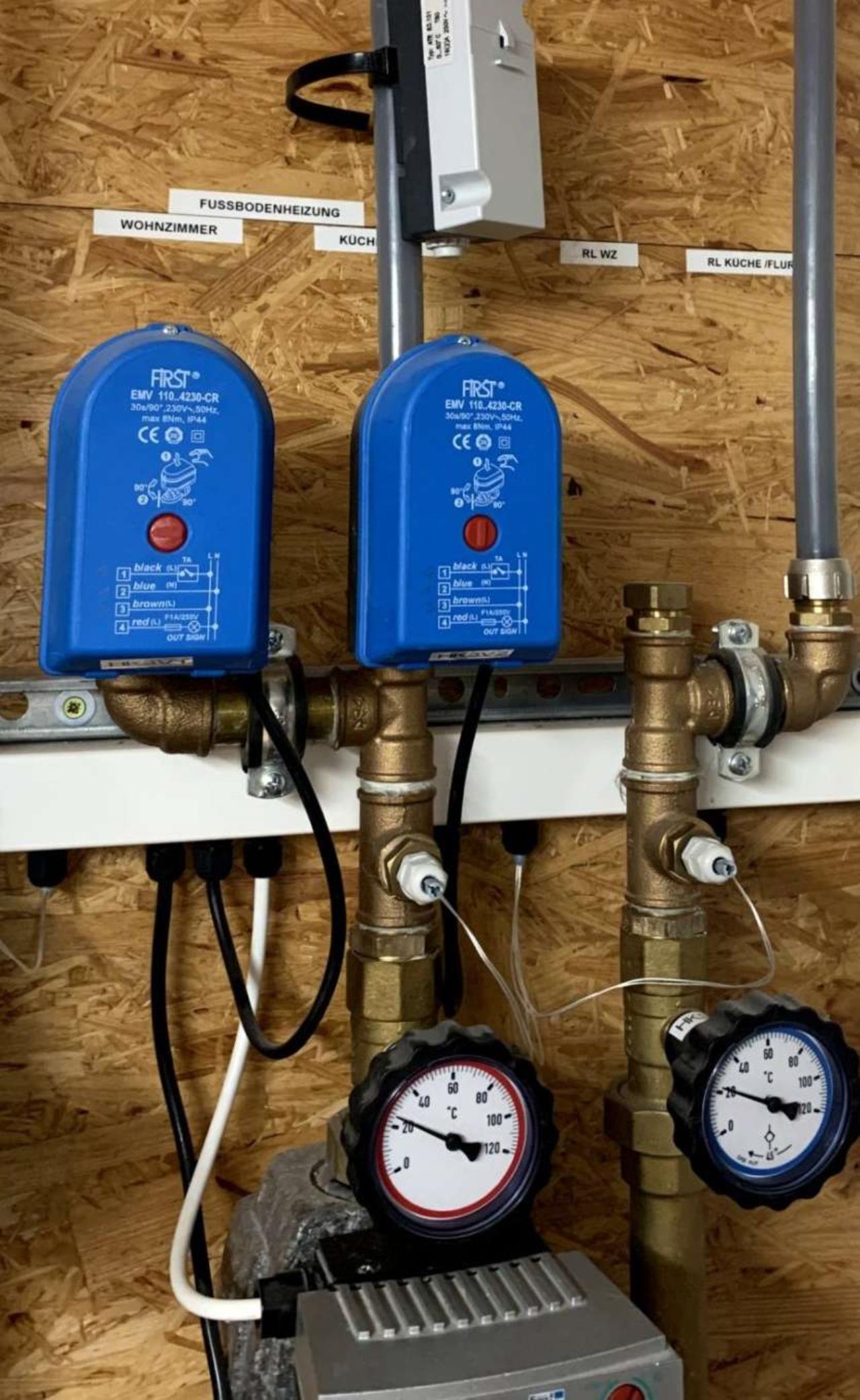

2020/20201111821586.png
2020/2020111179430.png

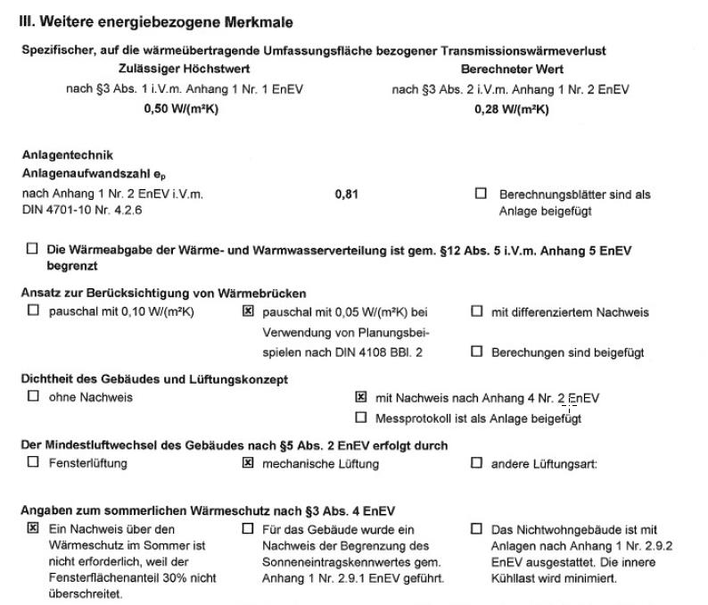

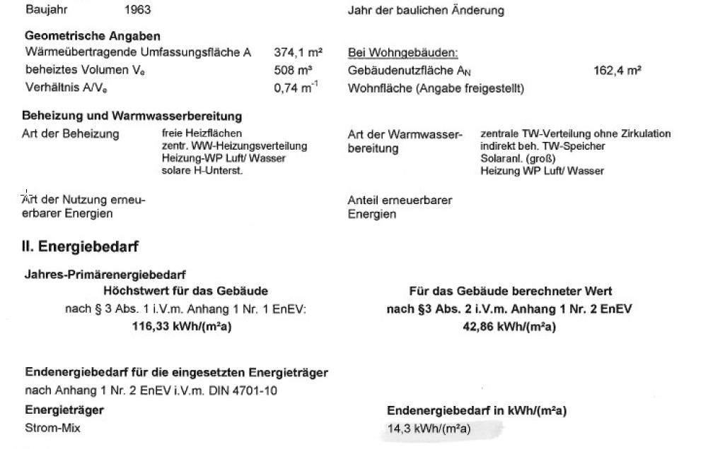

162,4 m² Wohnfläche, 42,86 kWh/m²a = ca 8 kWh
Endenergiebedarf:
162,4 m² x 14,3 kWh/m²a = ca 2,3 kWh
Irgendwie liege ich da jetzt total "daneben".
Stimmt dieser "Enegieausweis" irgendwo, irgendwie - ein Haus aus 1963 (auch mit Sanierungen) bei der Grundfläche braucht trotzdem mehr Energie, als 2,3 oder 8. Ich glaub es einfach nicht, oder habe falsch gerechnet.
Wo der Hund da jetzt irgendwo begraben liegt (bei mir oder im Energieausweis), kann ich jetzt als blutiger Laie, auch nicht sagen, finden, feststellen. Aber mein Gefühl sagt mir: Irgend etwas kann da nicht ganz passen.

11.11.2020  (#14)
Terrasse schrieb: Stimmt dieser "Enegieausweis" irgendwo, irgendwie - ein Haus aus 1963 (auch mit Sanierungen) bei der Grundfläche braucht trotzdem mehr Energie, als 2,3 oder 8. Ich glaub es einfach nicht, oder habe falsch gerechnet.
Ich kann deine Verwunderung nicht verstehen, bis auf die Bodenplatte kann ich ja auch einen Altbau mit einem Vollwärmeschutz wie einen Neubau dämmen. Und 32 cm am Dach, 30 cm an der Fassade und 20 cm unter der Erde, sind Passivhausniveau. Gibt vermutlich nicht viele Häuser hier im Forum mit dieser Dämmstärke. Fenster wurden auch gemacht und sitzen vielleicht sogar in der Dämmebene. Bei meinem Passivhaus liegt der mitttlere U-Wert bei 0,15 W/(m²K) und bei CanisAureus Haus bei 0,28 W/(m²K) und das liegt vermutlich an der Bodenplatte. Die Umfassungsfläche beträgt 374,1m². 374,1 x 0,28 W/(m²K) x 35K = 3666,18 Watt an Transmissionswärmeverluste. Kommen noch die Lüftungsverluste hinzu, mit KWL KWL [Kontrollierte Wohnraumlüftung] halten sich diese auch in Grenzen. Die Leckrate wird höher sein, als in einem Neubau außer bei der Sanierung wurde dies berücksichtigt. Eine Heizlast unter 5 kW sollte möglich sein bei 162 m² Nutzfläche.
Da das Haus eine komplett neue thermische Hülle bekommen hat, da ist das Baujahr kaum noch relevant, einzig der Kellerboden ist nach unten nicht gedämmt, was heute wohl der Standard ist.
Die Energiebedarfswerte sind alle ein bisschen irreführend, da die abhängig sind von der Art der Heizung, zu dem Zeitpunkt der Erstellung gab es aber die "große" WP noch nicht. Zudem wird die Solarthermieanlage eingerechnet. Dann wird noch irgendwas multipliziert, weil es ein Strom Mix ist und die Herstellung von Strom aber wiederrum mehr Energie kostet. Unsere PV Anlage wurde erst nach der Erstellung des Energieausweises in Betrieb genommen und würde den rechnerischen Wert noch weiter senken. Daher ignoriere ich die Energiebedarfszahlen.
Wichtig ist der Transmissionswärmeverlust für das Gebäude, die Wärmeübertragende Umfassungsfläche, das beheizte Volumen, der Wärmebrückenzuschlag plus der Wärmeverlust der KWL KWL [Kontrollierte Wohnraumlüftung] mit Wärmerückgewinnung. Ich kam händisch gerechnet, ohne Luftaustausch kam ich auf 3,8kW. Mit dem Rechner im Internet (ubakus.de) geht es besser, der kommt auf 4,28kW maximale Heizleistung und 6274 kWh/a Heizwärmebedarf bei 20° innen und -12°C außen.
Darin nicht eingerechnet sind solare Gewinne durch die Fensterfläche, einfach weil ich nur den Wert für das ganze Haus habe und Fensterflächen nicht einzeln berechnen kann/will.
Was da fehlt ist der Bedarf für das Warmwasser, allerdings auch der komplette Ertrag aus meiner nicht gerade kleinen Solarthermieanlage. Und neben der Solarthermie habe ich eben noch zwei WPs die ~2kW und ~5kW liefern können, letztere mit etwas Tuning auch mehr.

Ich weiß nicht ob das irgendjemand so verkauft hat. Soweit ich das in Erfahrung bringen konnte, hat der Vorbesitzer das selbst geplant. Ich hatte entsprechende Firmen im größeren Umkreis angefragt, aber nur die Firma gefunden, welche die Solarthermie installiert hat. Vermutlich hat er also selbst geplant, gekauft und installiert. Daher komm hier auch öfter die Frage auf ob dieses oder jenes einen tieferen Sinn hatte, nicht nur bei der Heizanlage.
eggerhau schrieb: Ich geh mal davon aus - die Technik steht und ist, wie im Schema gezeichnet, installiert. Und Du denkst das funktioniert?
Ja die Technik ist so da, bis auf die große WP WP [Wärmepumpe] steht das so schon seit fast 15 Jahren. Und ja es funktioniert, es hat am Anfang nicht funktioniert, weil ich nicht wusste wie. Ich würde sogar mit der kleinen WP WP [Wärmepumpe] sehr weit kommen und müsste die große nur bei wirklichen tiefern Temperaturen zuschalten. Die Technik zum Laden/Entladen des Puffers und Schichtspeichers sehe ich nichtmal so kritisch, die Heizkreise sind allerdings etwas nervig, auch was den Steuerungsaufwand angeht.
Terrasse schrieb: Sondern im Gegenteil - insbesondere wenn man auf der grünen Wiese plant.
Ich plane halt leider nicht auf der grünen Wiese, sondern habe das meiste schon vorgegeben.
Ich habe schon recht bewusst nur nach einzelnen kleinen Dingen gefragt, wie hier jetzt mit der FB Heizung oder im anderen Thread bezüglich Estrich und dem Verlegeabstand. Ich weiß das ich keine optimale Anlage im Keller stehen habe, aber die finanzielle Lage lässte es auch aktuell nicht zu, dass ich an dem bestehenden groß was ändere. Ich wäre sehr überrascht, wenn die Antwort eine andere ist als hier, nämlich, dass ich mehr Flächenheizungen brauche, da dann die WP WP [Wärmepumpe] direkt anschließe etc. Aber auch das ist nicht so einfach, im DG ist keine FB Heiung möglich, da müsste ich alles an den Dachschrägen machen. Im OG habe ich auch weniger Aufbauhöhe für den Boden als im EG, der Estrichleger will mir aber im EG schon keinen Estrich legen, wegen der geringen Aufbauhöhe usw.
Mir stellt sich aber gerade nur die Frage, wie ich die FB Heizung im Wohn- Esszimmer dimensioniere. Die Raumheizlast habe ich so Pi mal Daumen, eine VL VL [Vorlauf] Temperatur ist erstmal nicht definiert. Ich könnte die Leistung aber erhöhen, geringer VA Abstand, erstmal höhere VL VL [Vorlauf] Temperatur, die KWL KWL [Kontrollierte Wohnraumlüftung] quirlt das im Haus eh etwas durch. Sollte ich doch noch irgendwann weitere Flächenheizungen im Haus haben, kann mit der VL VL [Vorlauf] runter gehen.

Weiß ich doch - nur muss ich so etwas wie die grüne Wiese hier schreiben, sonst bekomme ich sofort Antworten, dass ich total daneben liege.
Ich glaube, eine Dimensionierung einer zusätzlichen zu installierenden Fussbodenheizung, sollte da überhaupt keine Probleme bringen. Du musst ja nicht auf Teufel komm raus für niedrigste VL VL [Vorlauf] Temperaturen optimieren (COP Optimierung) - Du brauchst ja eh höhere Temperaturen für die restlichen Radiatoren im Haus. Nur solltest Du Dir auch nicht die Füsse verbrennen.😂
Ganz normaler VA.
Mit der VL VL [Vorlauf] Temperatur für das gesamte Haus kannst Du niemals wirklich runter gehen - da die Radiatoren hohe Temperaturen immer brauchen werden. Natürlich kannst Du FB HK über Mischer runter setzen. Aber Du hast eben auch genügend Reserven, durch die Erfordernisse der Radiatoren, da dann die FB HK etwas wärmer zu betreiben. Irgendwann wird ein zu warmer Fussboden aber auch unangenehm.
Die VL VL [Vorlauf] Temperatur einer neuen FBH FBH [Fußbodenheizung] zu niedrigsten Werten jetzt zu optimieren - nach dem Motto, koste, was es wolle, kostet und bringt bei Dir Null in der Funktion. Auf die bestehenden Radiatoren wirst Du ja wohl nie mehr verzichten.
Irgendwo "beschleicht" mich jetzt die Idee, dass bei Dir eventuell eine ERR ERR [Einzelraumregelung] (Einzelraum Regelung) gar keine so schlechte Idee wäre - kostet aber auch noch 2 000 €. Aber wenn das gut funktioniert, dann ist es bei der komplizierten Konstruktion eventuell zu überlegen (jeder Raum erreicht dann die ~ gewünschte Temperatur (insbesondere auch nicht zu warm (!!) - das sehe ich beim Endausbau als größeres Problem).
OK, der Vorschlag / Gedankengang von mir jetzt hier in diesem und ähnlichen Foren, ist pure Blasphemie. Nur hier wird mit Radiatortemperaturen / Schichtspeichern / usw. gearbeitet, usw. Und da macht das dann durchaus Sinn.
Bei der COP / WP / niedrigst Energie Lobby ist eine ERR ERR [Einzelraumregelung] natürlich (und verständlich für mich) ein absolutes No Go.
