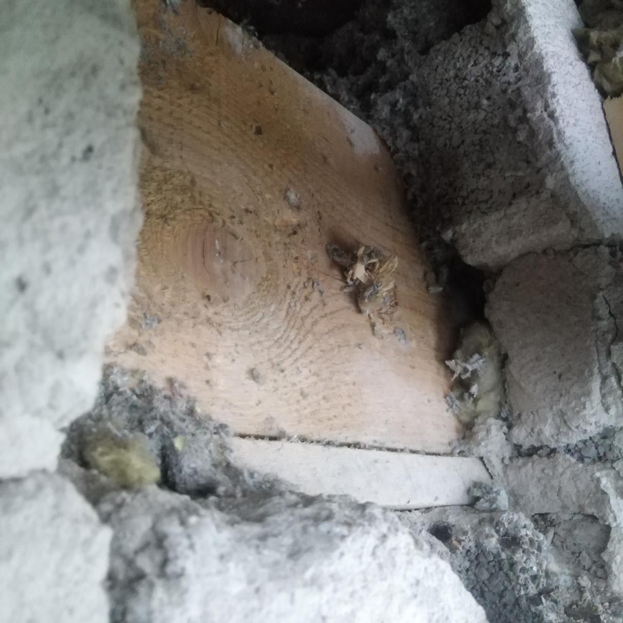

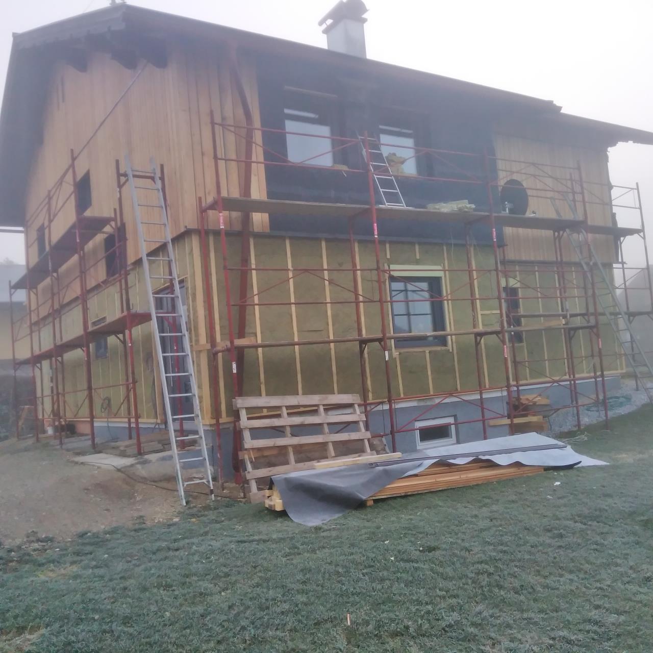

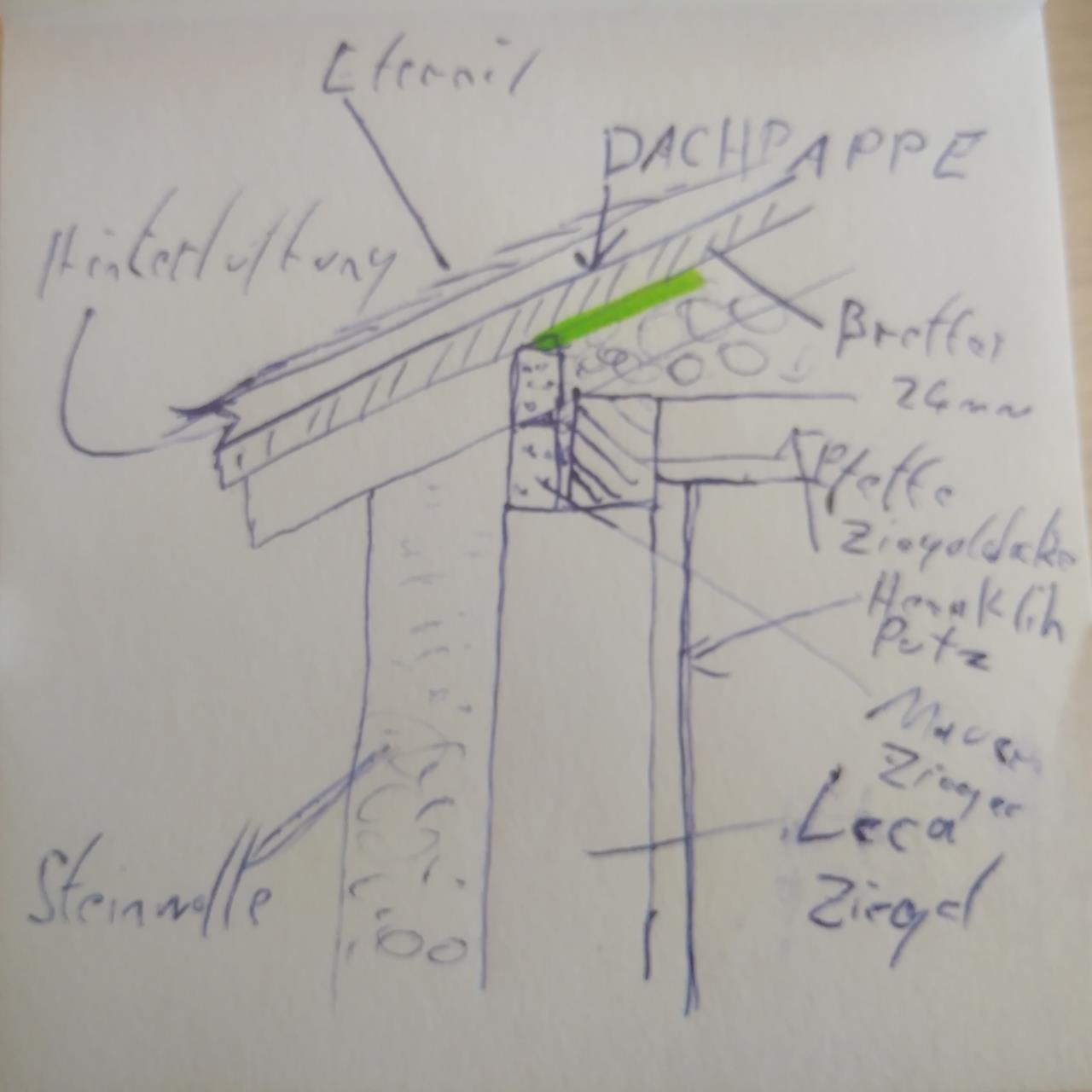

bin gerade dabei bei unseren 70er Haus die Dämmung anzubringen(Steinwolle+Holzfaser verputzt bzw Holzschalung)
Es handelt sich um ein zweistöckiges Gebäude ohne Kniestock. In der obersten Geschossdecke wurde bereits im Sommer ca.30 cm Zellulose eingeblasen. Dach ist noch Original Eternit und hält laut Dachdecker sicher noch gute 10 Jahre. Wurde als Kaltdach ausgeführt-wie damals üblich wurde eine Dachpappe als Underdeckbahn verwendet.
Leider gibt es eine kritische Stelle in der gesamten Konstruktion. Auf der Länge von ca 6 m habe ich jetzt relativ starkes Kondensat. Hier ist die Pfete tiefer als beim restlichen Haus. Anbei ein paar Bilder.
2020/20201110366624.jpg
2020/20201110544172.jpg
2020/20201110446309.jpg
2020/20201110290948.jpg

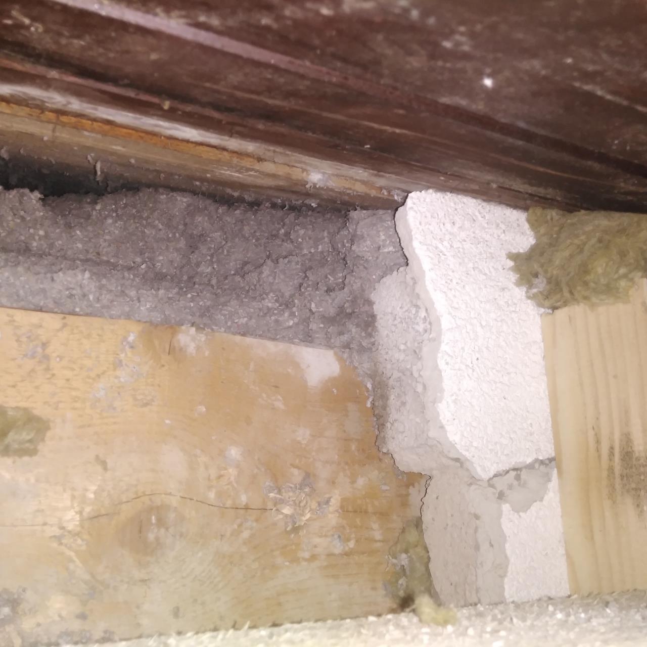

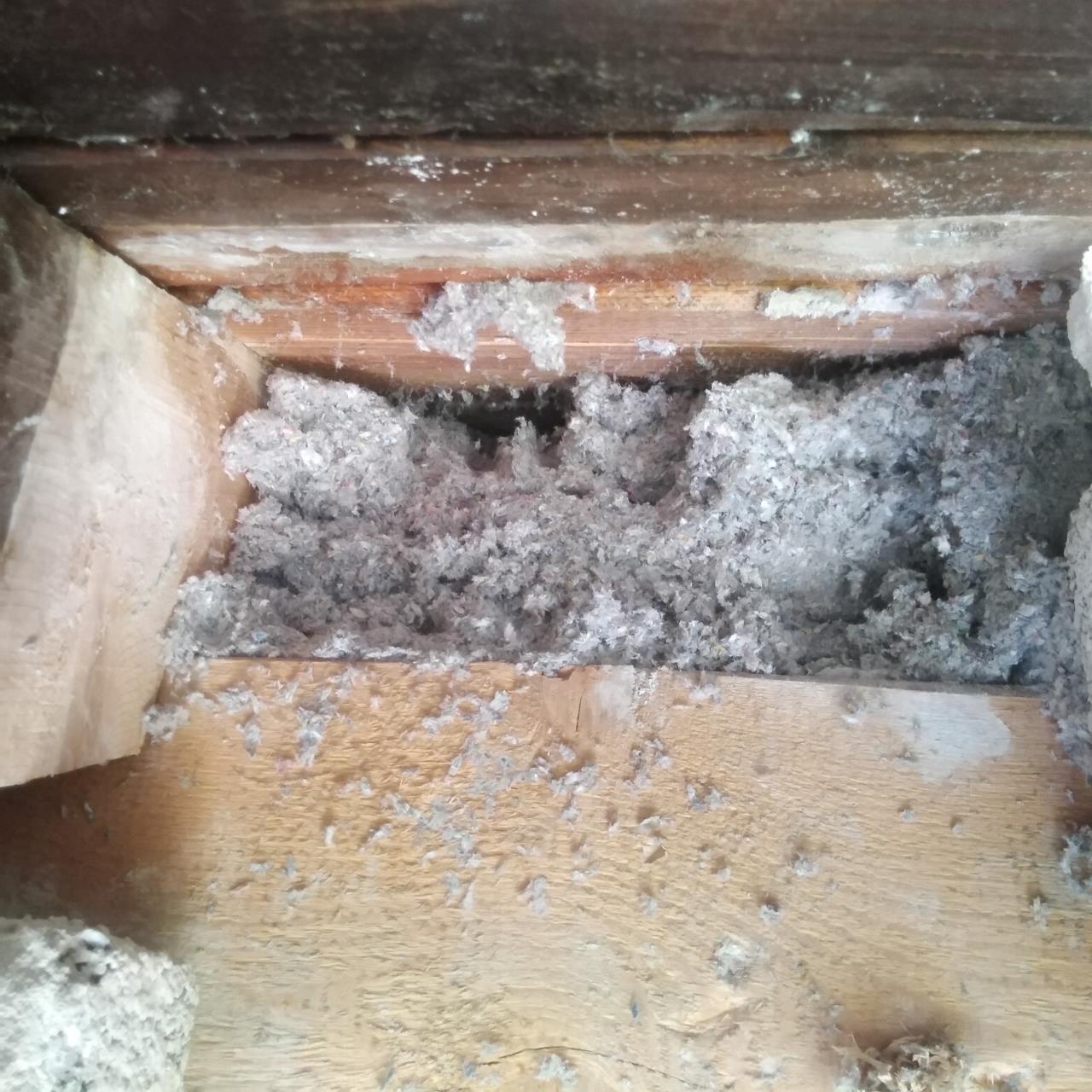

Hab einen Bereich daher aufgestemmt um zu schauen was dahinter jetzt los ist.
Hat dazu jemand Tipps was ich hier noch anders machen kann um einen nachhaltigen Schaden zu vermeiden? Danke.

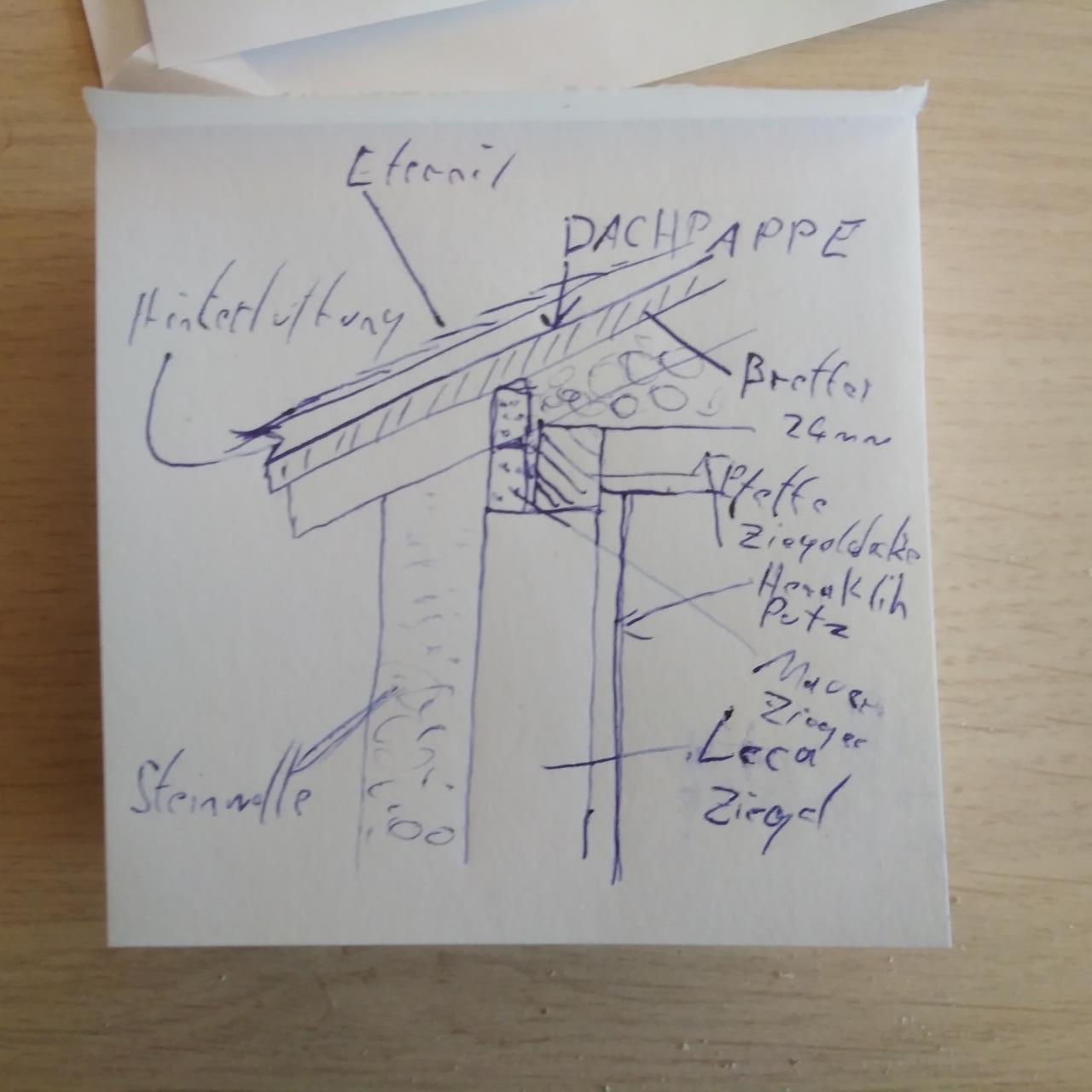

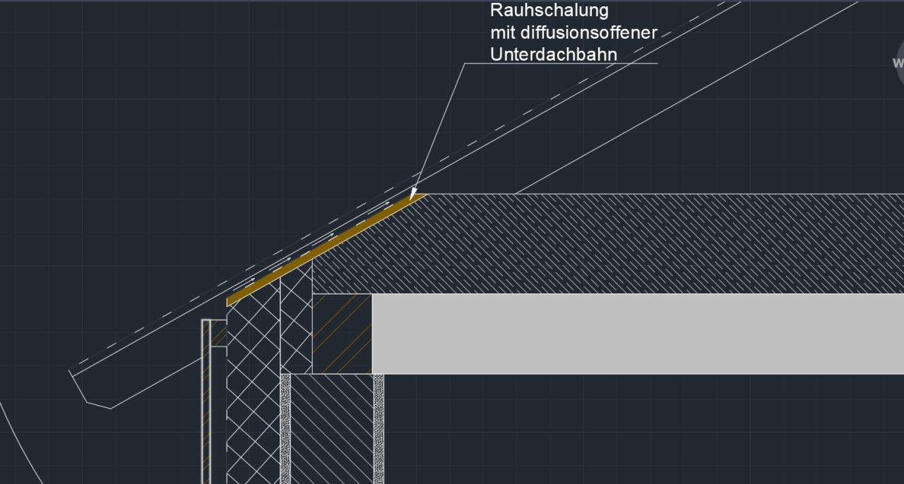

Werde aus Foto und Skizze nicht ganz schlau.
Beim Schnitt liegt die Ziegeldecke nur am Putz auf?
müsste mann am Foto nicht auch die Mauerziegel sehen.
Könntest das mal adaptieren oder besser erklären?
vielleicht noch ein paar Fotos.
erster Gedanke sind natürlich die Mauerziegel,
die könnte mann eventuell gegen Dämmung austauschen.
aber ist so schwer zu beurteilen.
  •  plansiegi83
10.11.2020  (#2)
Mauerziegel sind auf dem Foto weggestemmt. (sonst hätte ich nicht gesehen das es mauerziegel sind.
Links unten bei dem foto kann man noch einen erkennen.
Ziegel Decke liegt in Längsrichtung auf Träger auf.
  •  BAULEItEr
10.11.2020  (#3)
Wie gesagt mit den paar Fotos schwierig zu beurteilen,
aber anhand dessen was ich weiß würde ich sagen, dass jetz der Bereich wo die Ziegel sind/waren der kälteste ist und es daher zu Kondensat an dieser Stelle kommt.
Wenn das so ist sollte sich das durch anbringen der Dämmung erledigt haben.
Ich würde innen Kotrollpunkte machen z.b. indem mann ein paar  Würfel mit 50x50cm an statt der Zellulose Dämmung setzt.(die kann mann dann leichter entfernen zum kontrollieren)

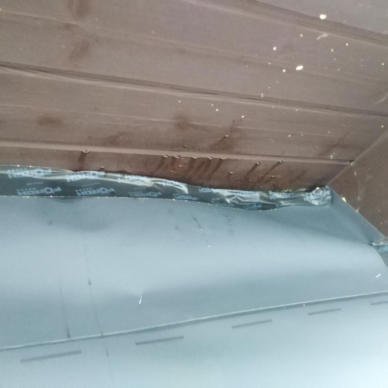

Das 2te Foto oben zeigt die Aussenseite mit dem UV beständigen Windpapier + Klebeband um die Winddichheit da oben zu gewährleisten. Dahinter dann die Steinwolle/Dämmputz/6 cm Mauerziegel im oberen Bereich,im Unteren Lecaziegel 25cm,......

11.11.2020  (#7)

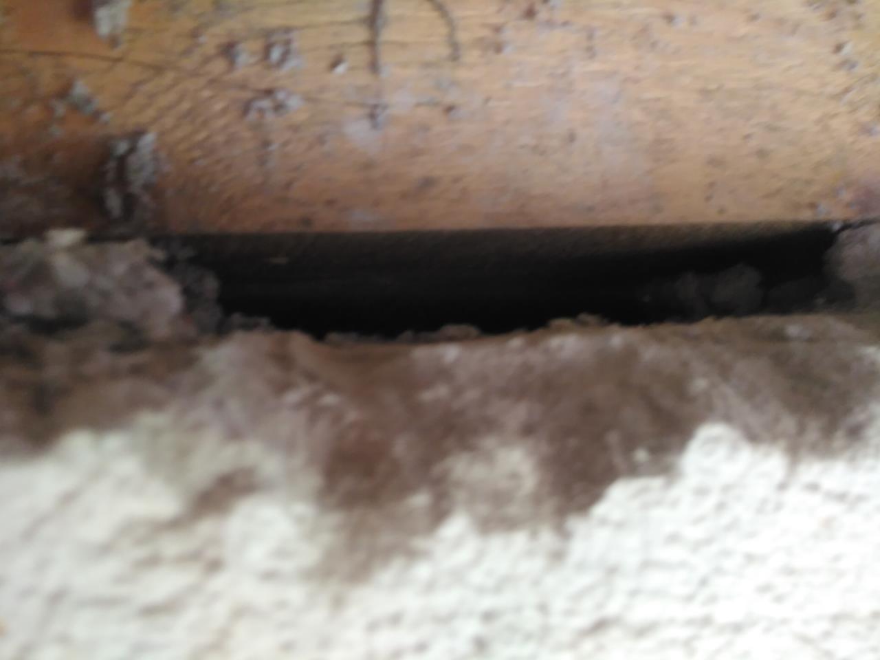

Jetzt hab ich noch weiter aufgemacht. Zwischen pfette und ziegel ist ein 3 cm Spalt. Kann das auch was auf sich haben.

erster Gedanke/Lösungsvorschlag
zwischen den Sparren eine Hinterlüftung herstellen??

11.11.2020  (#9)
Ich habe bei mir ziemlich die gleiche Situation, habe aber überall die Ausmauerungen entfernt, weil die eine wilde Wärmebrücke sind (sogar noch die Mauerkronen auf der Giebelwand). Bin jetzt nicht sicher, aber es liest sich so wie wenn du das nur an der Teststelle gemacht hättest?
Bei mir ist darüber auch Dachpappe und trotzdem kein Kondensat, eine etwas überhöhte Feuchte geht an sich dann auch zur Seite (Deckendämmung und Wanddämmung) weg.
Ich denke die Hinterlüftung ist nicht nötig, wenn du den Ziegel überall wegmachst. Das kommt dir auch bei der Wärme zugute.
Ich hab an der Stelle und bei der abgestemmten Mauerkrone an der Giebelwand Feuchtesensoren (Billigsdorfer DHT22) mit Verlängerungskabel drin, das wird im Winter ein wenig feuchter (an der zugedämmten Holzpfette auch mal 90%) und im Sommer pfurztrocken.
Solche Details bekommt man auch nicht simuliert ...
11.11.2020  (#10)
plansiegi83 schrieb: Zwischen pfette und ziegel ist ein 3 cm Spalt.
Ja da kann Luft zirkulieren und viel Feuchte transportieren von unten aus dem Hochlochziegel, darum denke ich Ziegel weg, Dämmung rein und es ist gut.

11.11.2020  (#11)
OK danke, hört sich ja schon positiv an. Hab heute die ganzen ziegel weggestemmt und den Spalt vollflächig ausgeschäumt. Mit was hast du dann an der Stelle gedämmt. Denkst du das die anliegende zellulose an der Dachuntersicht auch kein Problem machen sollte?
11.11.2020  (#12)
plansiegi83 schrieb: vollflächig ausgeschäumt.
NICHT schäumen bitte! Bei Schäumen ist der Diffusionswert von 1000 Sachen abhängig, einfach Stopfwolle (Glas- oder Steinwolle oder Holzwolle oder Zellulose) relativ locker stopfen.
Wenn er denn schon drin ist, hilft es eh nicht mehr .... Schaumhaut aufbrechen macht's ein bisserl besser.
Merke: 'Es gibt so gut wie keinen vernünftigen Grund Silikon oder Bauschaum auf einer Baustelle zu verwenden' (ketzerisch emoji )
Im Pfettenbereich einfach rel. weiche Dämmmatten reindrücken, die sich gut anlegen (Luftzirkulation von innen vermeiden). Wichtig ist, dass Feuchte Richtung Deckendämmung und Richtung Fassade weg kann, weil durch die Dachpappe diffundiert ganz wenig. D.h. die Winddichtfolie an der Fassade sollte einen geringen sd-Wert haben (0.2m oder so). Die Abdeckung der Deckendämmung sollte am Rand entweder offen oder zumindest diffusionsoffen sein.
Wenn du das gedämmt hast und vor der Fassadenfertigstellung noch ein paar Wochen Zeit hast (an Teilen), kannst du nach einiger Zeit (mit der Hand) prüfen ob es da noch feucht ist. Die Diffusion arbeitet im Winter für dich und treibt vorhandene Feucht auch noch  aus.

Das Windpapier hat einen SD Wert von 0,15-sollte somit passen. Soll ich das Klebeband das ich für die Winddichtheit zwischen Folie und Dachuntersicht geklebt habe wieder weglassen. Das ist bestimmt nicht so Diffusionsoffen?

plansiegi83 schrieb: Soll ich das Klebeband das ich für die Winddichtheit zwischen Folie und Dachuntersicht geklebt habe wieder weglassen.
Am Rand ist das unkritisch, wichtig ist die Fläche, also nicht zu viel Klebeband, aber ankleben ist schon ok.
