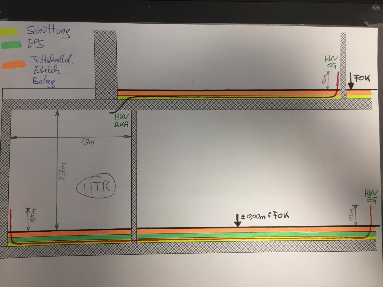

BKA (alle 4 kreise, 2 pro geschoss mit je ca. 145m, 20x2,25er rohr) im technikraum aufputz. anbindeleitung ca. 5m (eine strecke) - noch nicht gemacht
von hkv og (+0,5 von fok) bis decke technikraum sind es jetzt 6m (eine strecke)
von hkv eg bis wand technikraum sind es jetzt 9,5m (eine strecke)

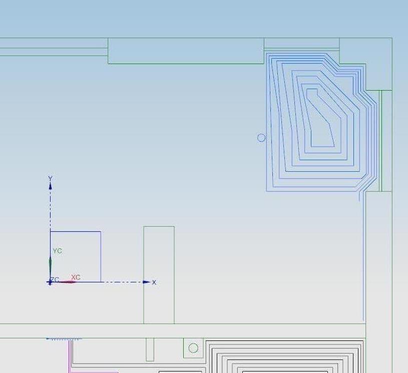

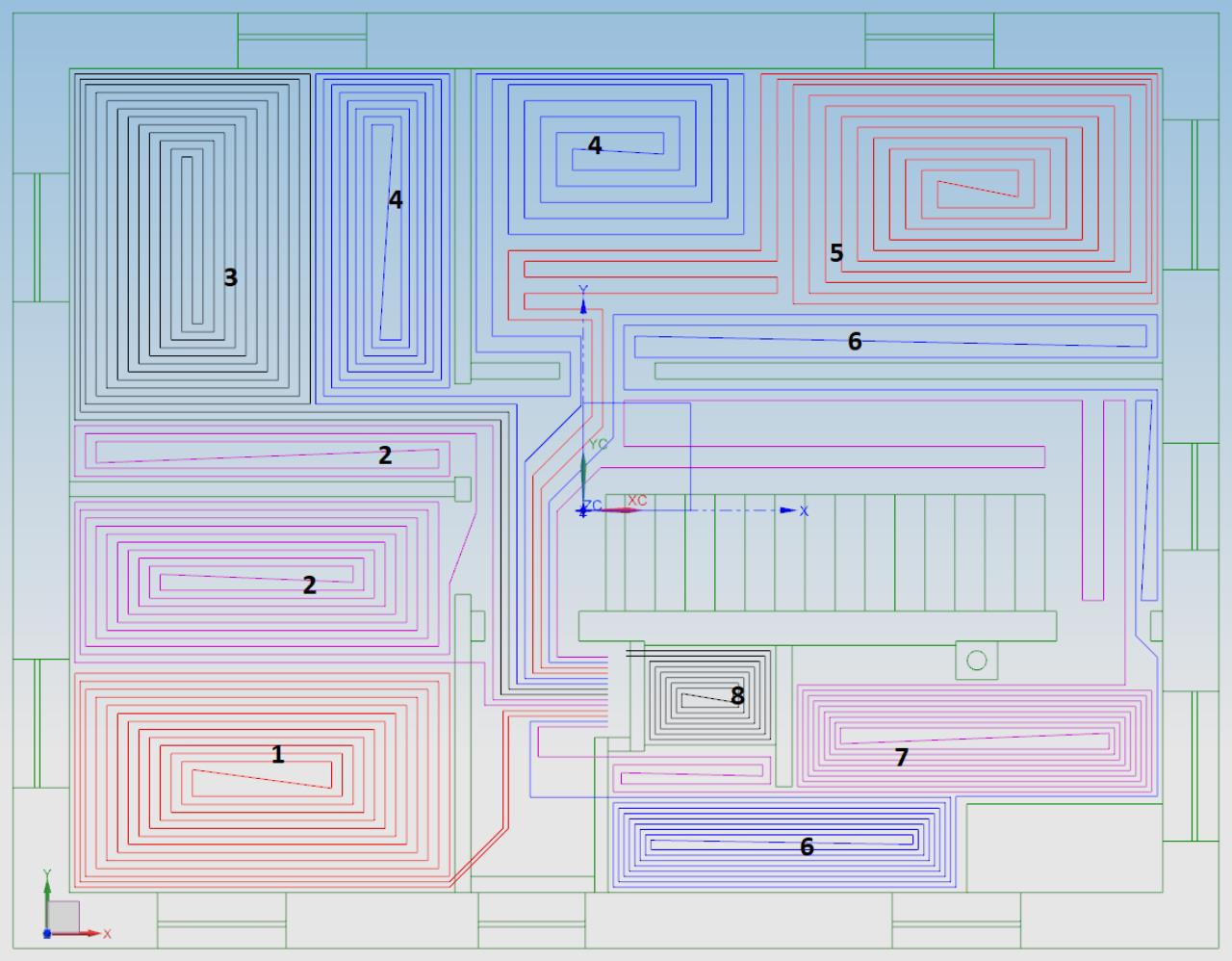

habe jetzt nochmal einwenig das og angepasst..
kreislängen zwischen 93,5 u 95,5 meter also sollte passen oder?
2020/20201117227955.png
mit welchem biegeradius lässt sich das rohr in der praxis biegen? 15, 20 cm?

Ist abhängig vom Rohr,mit einem MSVR können die Radien geringer sein wie mit einem PEX-Rohr. Uponor gibt z.B. für sein MSVR UniPipe Plus 16x2 64 mm als minimalen Biegeradius ohne Hilfsmittel an. Wenn es dir aber um die Längenberechnung geht, sind 15-20 cm für ein 16x2 ein ganz guter Wert.
Hier siehst du in etwa was mit einem MSVR möglich ist, die Kästchen sind 10x10 cm.

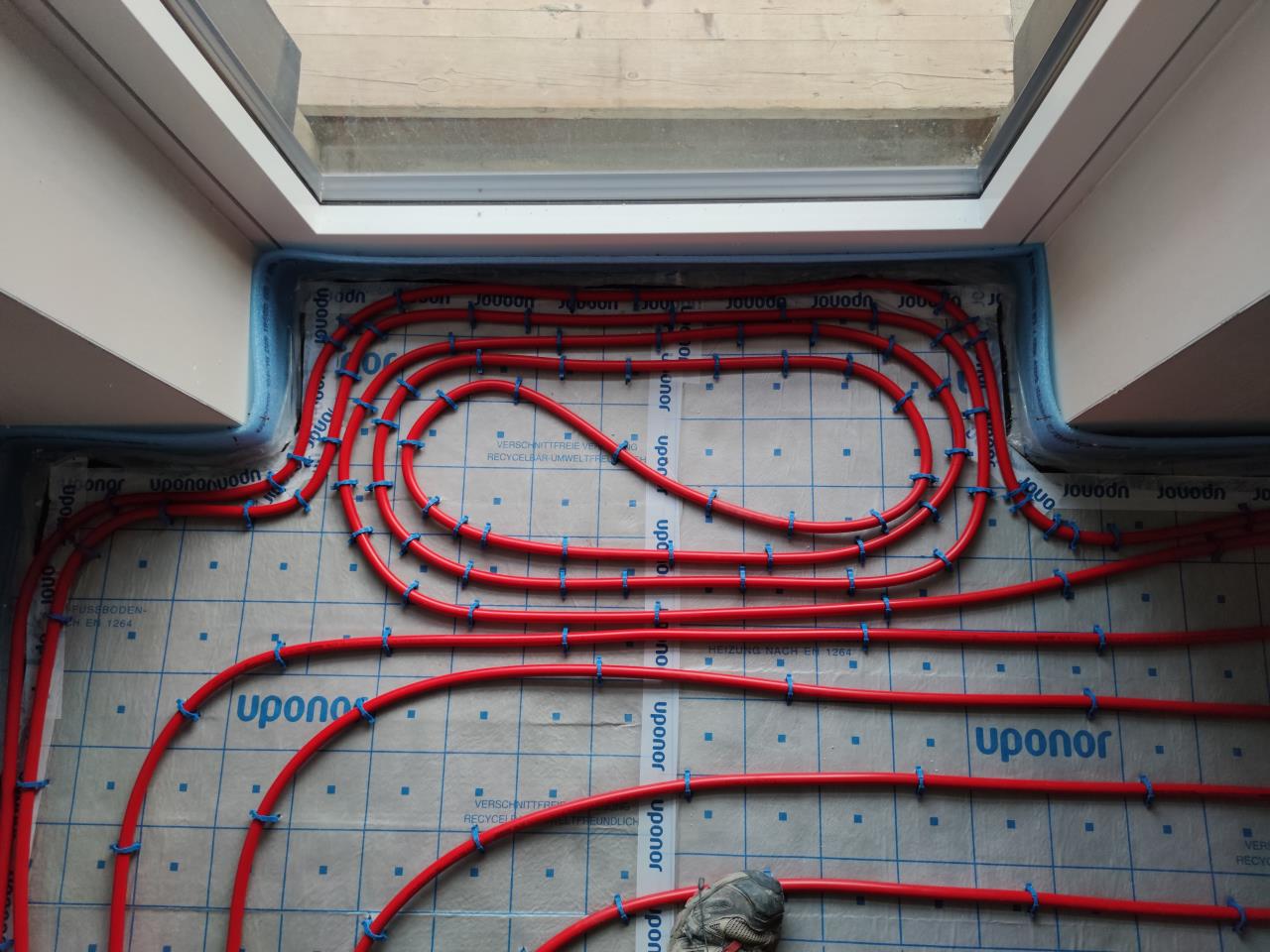

17.11.2020  (#29)
ich habs bei meinen VA10 Kreisen mit Radius 10-12cm gezeichnet und dann auch so verlegt.
Geht auch ohne Biegefeder noch relativ gut.
16x2 MSVR
Pedaaa schrieb: ich habs bei meinen VA10 Kreisen mit Radius 10-12cm gezeichnet und dann auch so verlegt.
16x2 MSVR

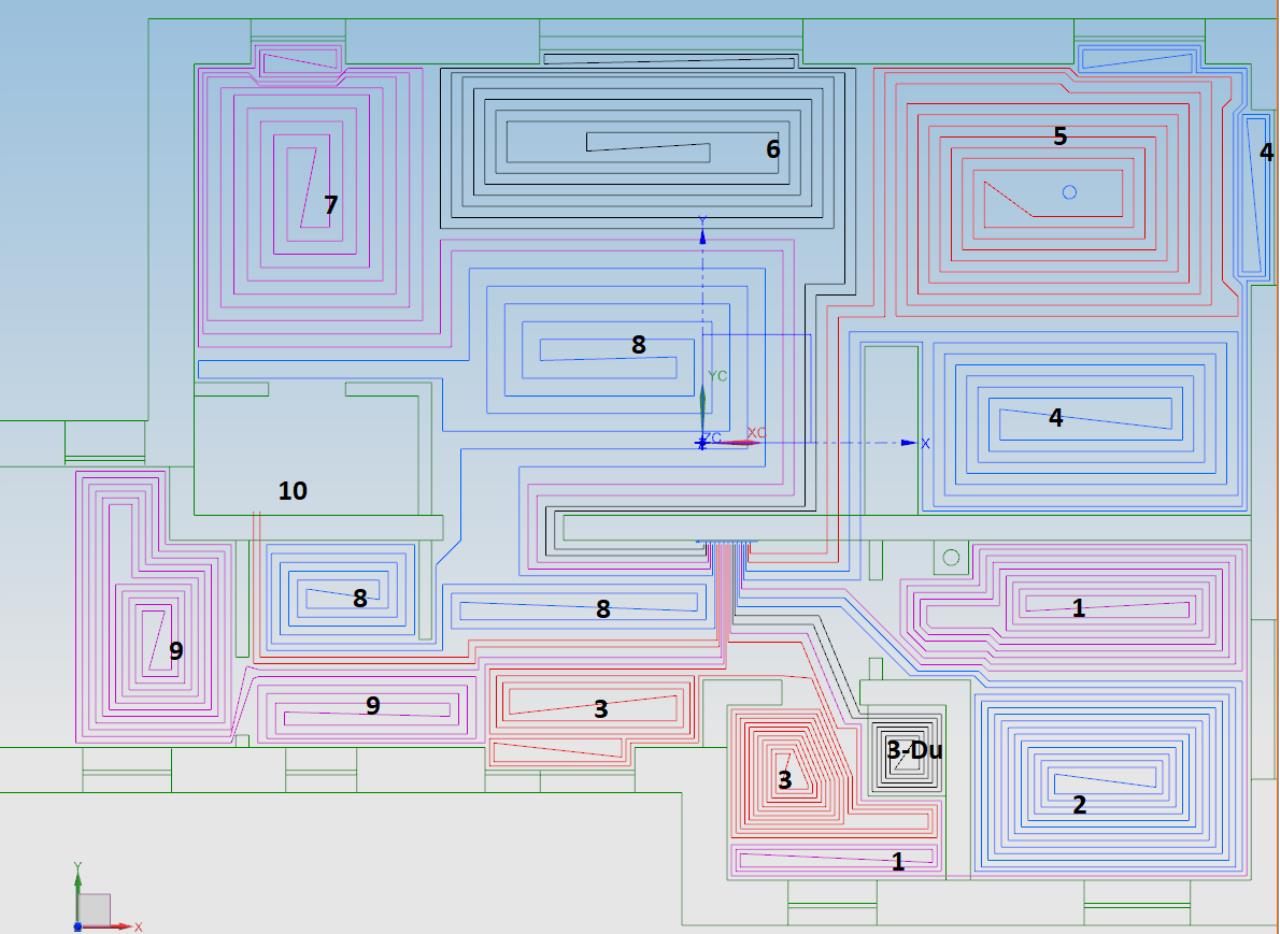

hab jetzt mal mit dem eg angefangen..
denke ich zu kompliziert oder sollte das passen?
2020/20201118595641.png
ich habe auch sehr oft 7,5cm abstände damit ich die kreislängen pro raum vom insti erreich.. bad überall 5cm.. geh das in der praxis eh auch verlegen?
18.11.2020  (#32)
Ja, 5 cm geht, siehe letztes Bild von mir Fensterbereich.

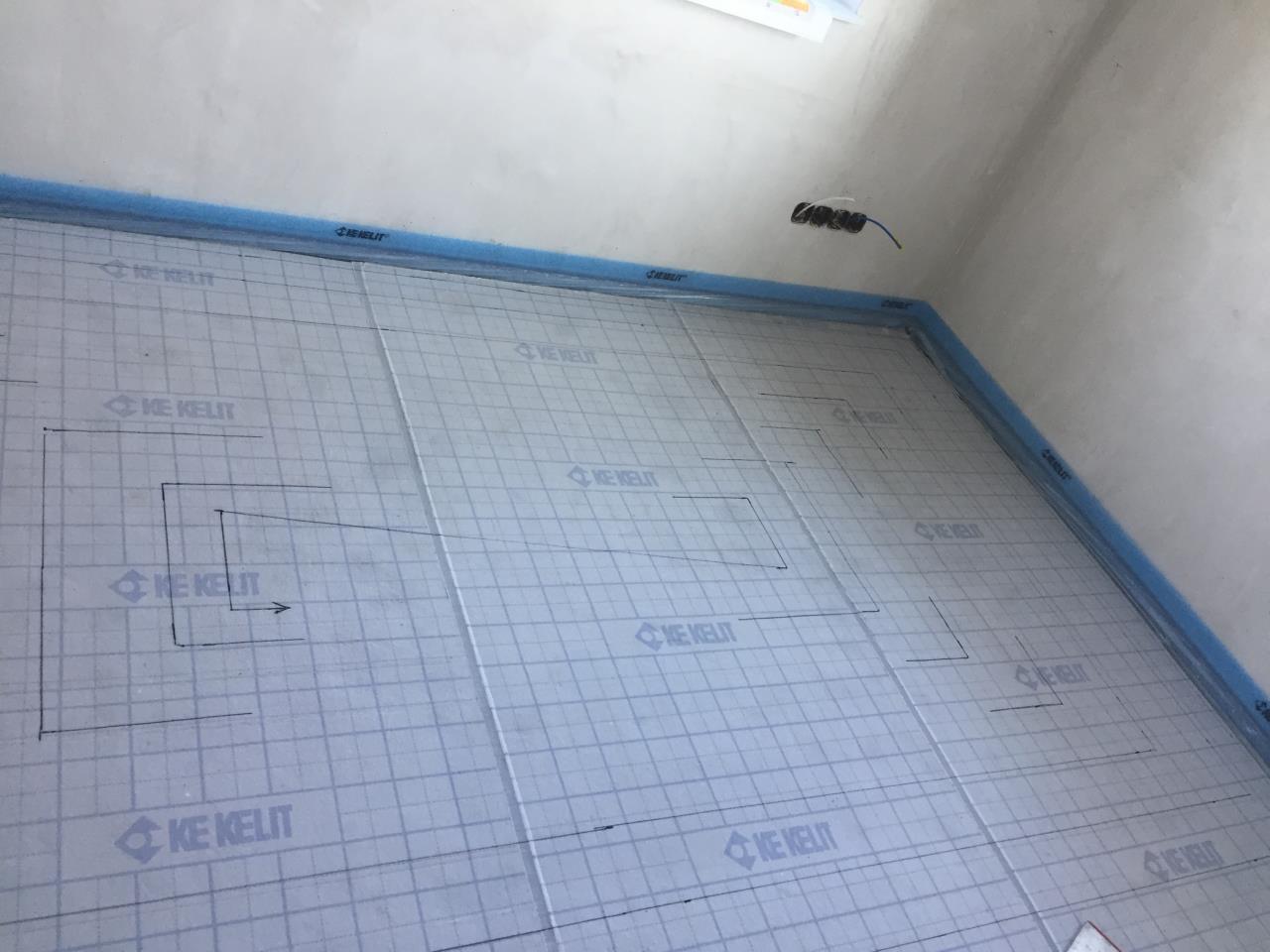

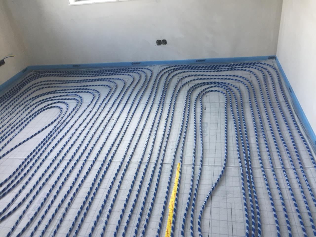

ersten drei kreise habe ich gestern aufgezeichnet und dann auch gleich verlegt.
wenn man die kreise vorhergeplant hat, kommt man wirklich genau (+/- 1m) auf die gewünschten rohrmeter...
ich habe 94, 95 u. 96meter erreicht. sollte somit passen...
2020/20201123460686.jpg
2020/20201123974839.jpg
ich habe das klettrohr verwendet. ist zwar ein wenig teurer, aber echt ein traum zum verlegen für einen laien, der das noch nie gemacht hat. ich bin zufrieden mit dem ergebnis.
ein paar fragen/probleme habe ich aber noch...
- bei mir hebt sich auf den ecken der rolljet auf... ist das ein problem bzw. soll ich mich bei den bögen noch ein wenig spielen, dass das rohr den rolljet nicht so hinauf drückt oder eh egal?
- bei einigen teilstücke, ist der abstand von rohr zu rohr sehr gering.. so um die 1,5-2cm. bekommen einen zementestrich.. ist das problematisch ? sollte ich diese kreise noch ein wenig auseinander legen oder passt das schon so?

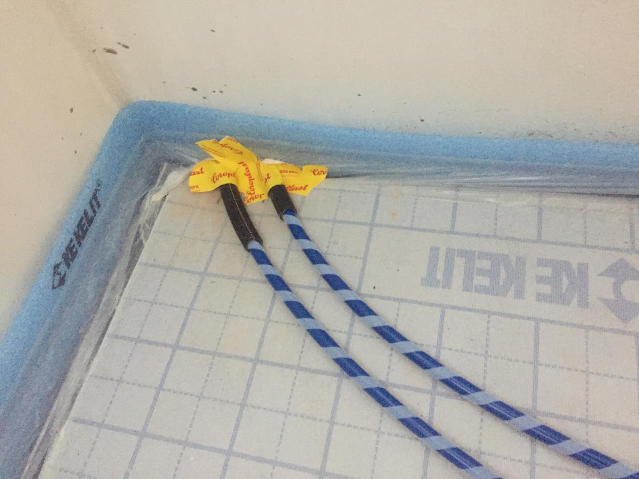

23.11.2020  (#35)
durch die mauer bin ich auch gefahren.. schutzschlauch habe ich drüber gezogen..
sollte passen oder kann es hier auch zu problemen kommen?

SaubererM schrieb: - bei mir hebt sich auf den ecken der rolljet auf... ist das ein problem bzw. soll ich mich bei den bögen noch ein wenig spielen, dass das rohr den rolljet nicht so hinauf drückt oder eh egal?
Ist kein Problem, senkt sich ja durch den Estrich. Sind ja, je nach Estrichdicke, ca. 120-150 kg p. m².
SaubererM schrieb: sollte passen oder kann es hier auch zu problemen kommen?
Eigentlich nicht, außer der Estrich senkt sich sehr stark. Wenn die Löcher durch die Wand aber genug Spiel haben, sollte das auch kein Problem sein.

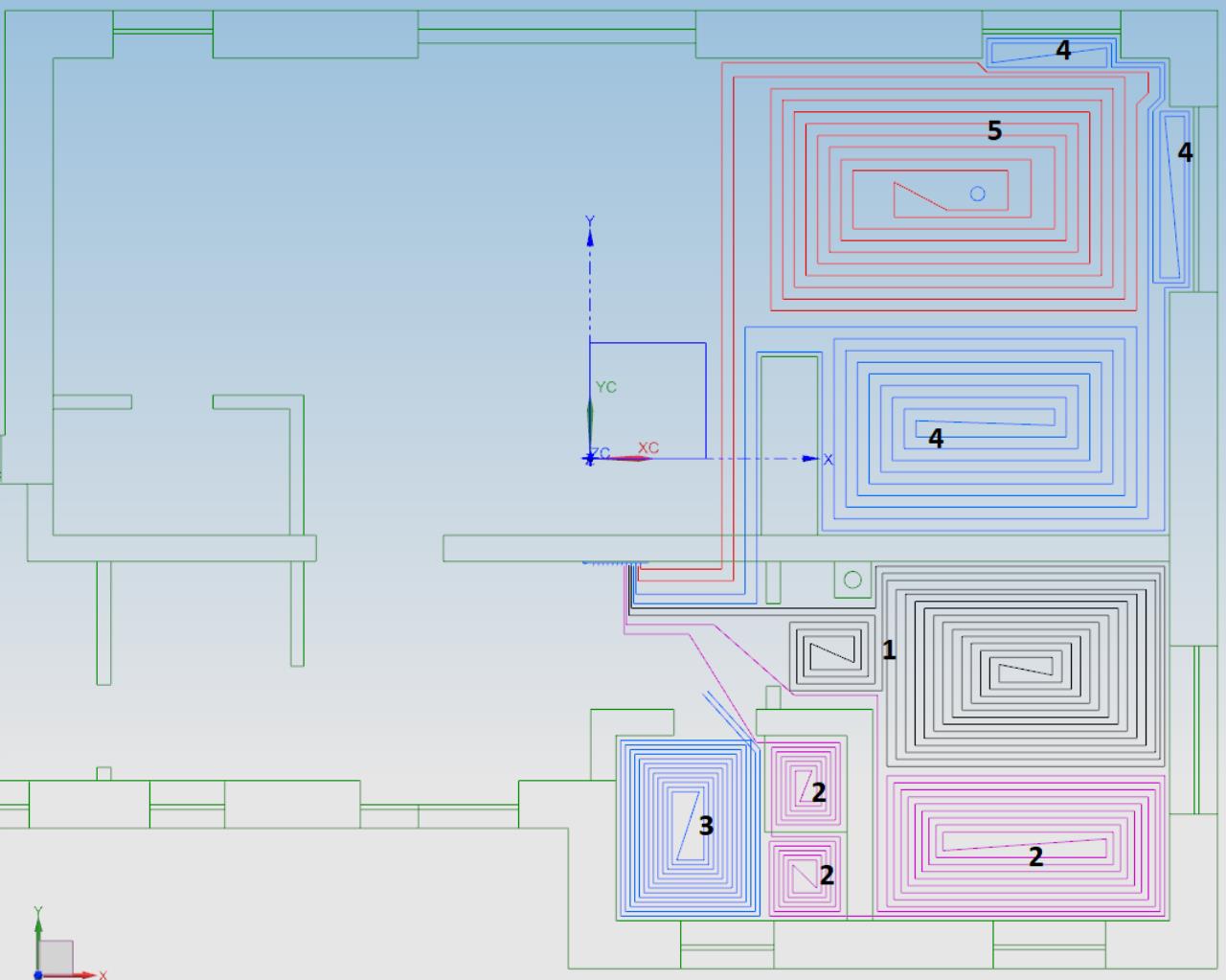

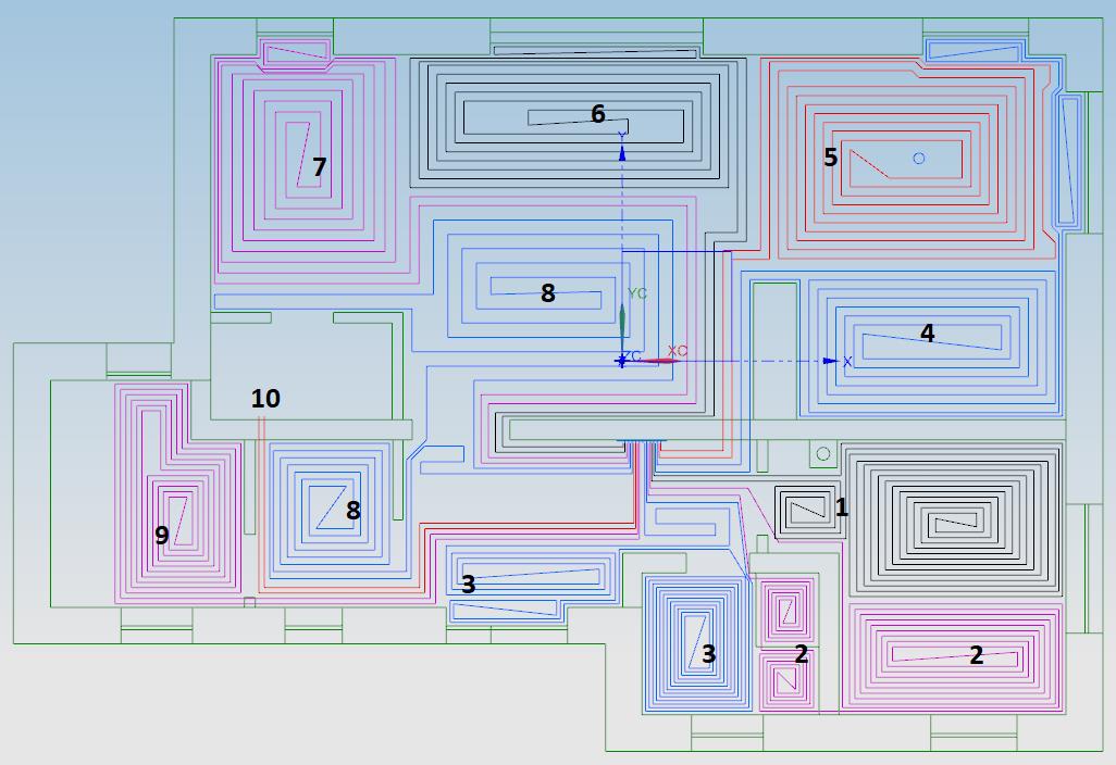

habe hier das eg aufgezeichnet... am gang komme ich nicht ganz auf die lfm... hier fehlen mir 60 lfm auf die berechnung...
ich habe echt schon lange überlegt aber ich habe keine ahnung mehr wie ich es lösen könnte... evtl. kreis 8 mehr ins esszimmer verlegen und einen extrakreis im gang... nur dann habe ich im wohnen/essen/küche bereich zu viel rohr drin...
kreis 10 ist extrem kurz, weil ich angst habe wenn ich die speis mitheize, dass sie mir zu warm wird... deswegen hätt mein insti vorgeschlagen: extra kreis, den man evtl. nur zum kühlen dann verwenden könnte...

ich komme einfach nicht auf die gewünschten rohrmeter...
kreis 3+3-Du haben gemeinsam zurzeit 70m...
kreis 11 auch zurzeit um die 70m...
kreis 9 (technikraum) zurzeit 76m...
rest haben 95m...
2020/20201124232155.png
habt ihr noch irgendwelche ideen ? oder einfach kürzer machen?
24.11.2020  (#39)
Nachdem die 3 Kreise eh beisammen sind und Technikraum und Gang eh nicht kritisch sind, mach doch nur zwei Kreise. Die VA für Technikraum und Gang ein bisschen größer und du kommst mit 190 Meter aus.

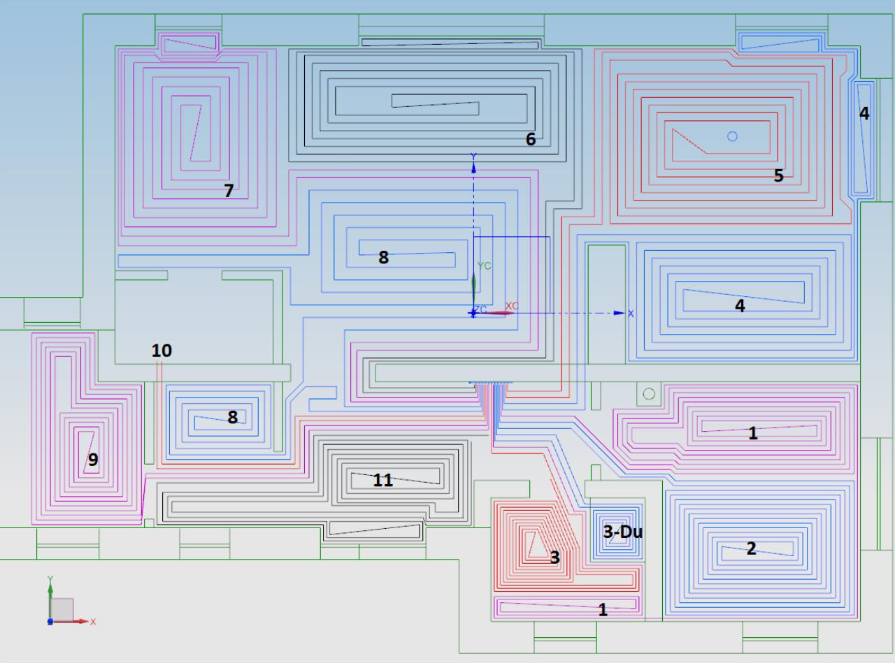

2020/20201124113904.png
meinst du so? jetzt sind alle ca. 95m...
berhan schrieb: Nachdem die 3 Kreise eh beisammen sind und Technikraum und Gang eh nicht kritisch sind, mach doch nur zwei Kreise.
Glaubst wirklich dass es so ausreicht, wenn nur Rücklauf vom 3er im Türbereich und der Vorlauf vom Technikraum daneben ist? Unten ist Norden.. Nur im Gang ca. 130Meter (175m lt. Berechnung und HTR 65m (90m Berechnung) habe ich die Rohrmeter lt. Berechnung nicht erreicht... ja ok, dafür gehen viele Anbindeleitungen durch...
Werde ich den Technikraum überhaupt heizen oder heizt sich der schon durch die Geräte auf?
Anbindeleitungen nicht extra mit in einen Schutschlauch ziehen oder? Evtl. im Essbereich wo 4 Anbindeleitungen mit je VL VL [Vorlauf] u. RL nebeneinander liegen?
Und kann mir jemand sagen, ob man einen unterschied in den Füßen mekrt, wenn zB 1,5m^2 nur mit Rücklauf sind und daneben geht der Volauf vorbei oder verteilt sich das eh schön im Estrich?
24.11.2020  (#41)
SaubererM schrieb: Und kann mir jemand sagen, ob man einen unterschied in den Füßen mekrt, wenn zB 1,5m^2 nur mit Rücklauf sind und daneben geht der Volauf vorbei oder verteilt sich das eh schön im Estrich?
da brauchst schon seeeehr sensible Füße, dass du das merkst.
deine Fragen beantworten ist aber nicht so einfach. Ich bin an meiner Auslegung ein paar Wochen dran gesessen. Nach jeder Änderung wieder nachgerechnet, wieder geändert, wieder nachgerechnet.
Nach einer kreativen Pause für ein paar Wochen, nochmal einen Großteil übern Haufen gehaut, und eine simplere Verlege-Variante gewählt, und wieder paarmal angepasst.
Wenn dus wirklich so machen willst, dass es 100% passt, ist das echt eine Sisyphusarbeit.
Also die Tipps hier sind alle gut gemeint, aber obs tatsächlich so umzusetzen ist, kannst du nur in Stundenlanger Kleinarbeit selbst rausfinden.
jedenfalls soviel dazu:
mein Vorraum wird auch nur durch die Anbindeleitungen für die ganzen andern Räume geheizt.
Allerdings hab ich so gut es geht VL VL [Vorlauf]-Schleifen bei der Eingangstür gelegt. Und dort auch leicht enger verlegt.
RL-Schleifen liegdn eher mittig im Gang.
Und mein Technikraum hat nur den RL RL [Rücklauf] vom Bad mit seeehr großem Verlegeabstand abbekommen.
