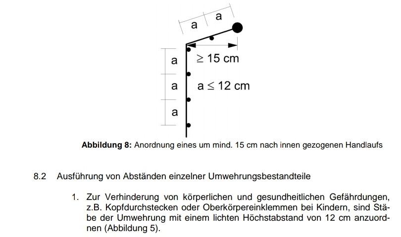

Gut, dass du das bestätigen kannst. Abb. 8 ist es.
Ich habe damals die folgende Skizze abgespeichert gehabt (ohne Quelle, ist aber analog zu der Skizze der OIB, zufällig auch Abb.8):
2020/20201109594169.jpg
  •  BAULEItEr
9.11.2020  (#9)
chrismo schrieb: Ich finde nämlich die Quelle nicht mehr
Habe ich oben verlinkt.
hier nochmals:
https://www.energiesparhaus.at/redirect.cshtml?q=https://www.oib.or.at/sites/default/files/erlaeuternde_bemerkungen_richtlinie_4_12.04.19.pdf
  •  chrismo
9.11.2020  (#10)
Da hat sich meine Änderungen mit deinem Post überschnitten, habe dann die Abbildung doch noch in dem verlinkten PDF gefunden 😅
Was man noch aufpassen muss: die meisten Fertiggeländer halten sich nicht an die Norm. Weder was Strebenabstand angeht (ist meist deutlich größer als 12cm), noch den nach innen versetzen Handlauf. Darf man dann somit auch nicht als Absturzsicherung verwenden.

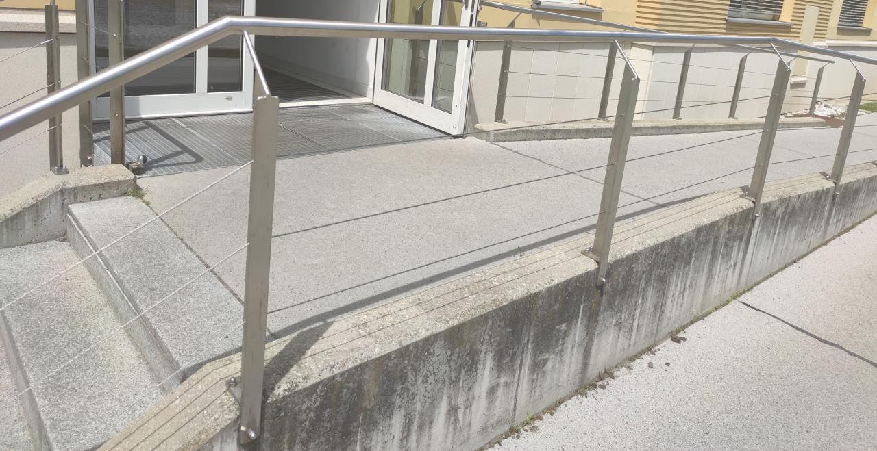

Ich habe bei mir so was vor, natürlich mit geringeren Abständen damit es auch der OIB entspricht.
2020/20201109271628.jpg
  •  chrismo
10.11.2020  (#16)
Das sind Seile, oder? Wie sieht es da mit der Spannung aus, muss man da öfters nachspannen, damit es ordentlich aussieht? Würdest du das so wieder nehmen, oder eher stabilere Rundstäbe?

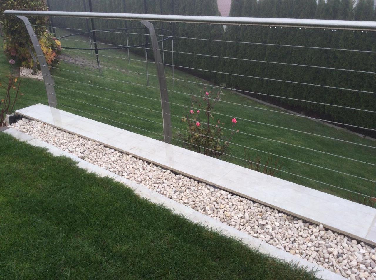

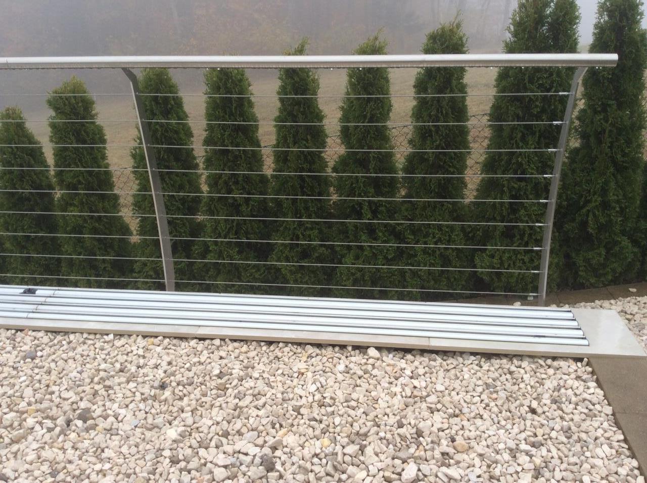

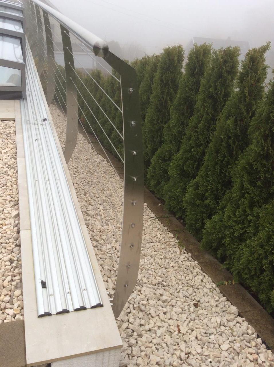

2020/20201110647831.jpg
2020/2020111072990.jpg
2020/20201110477203.jpg 😀
