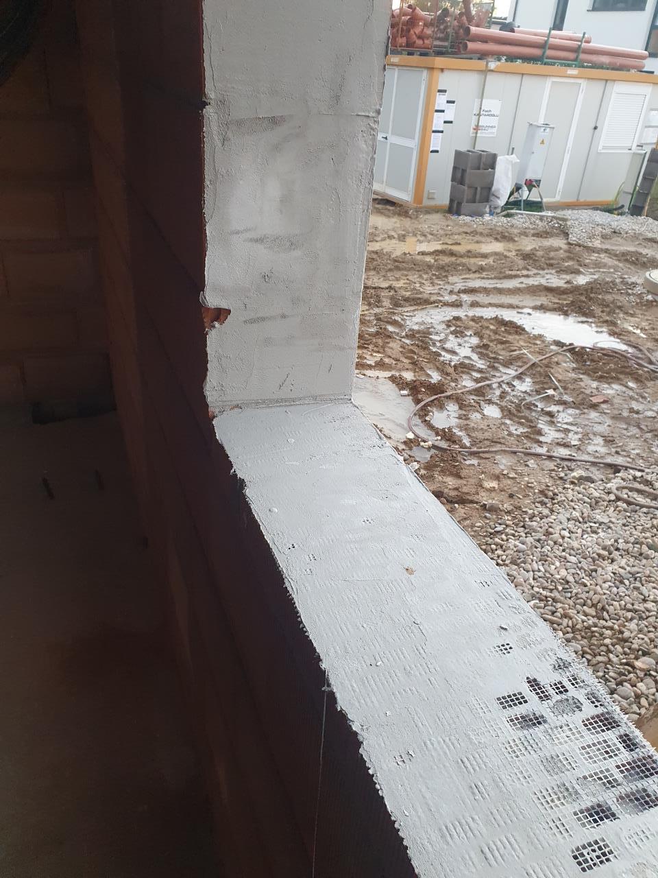

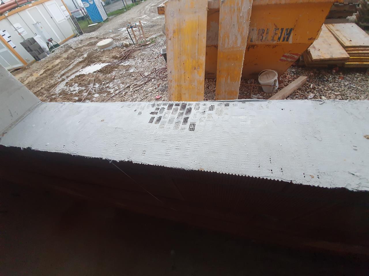

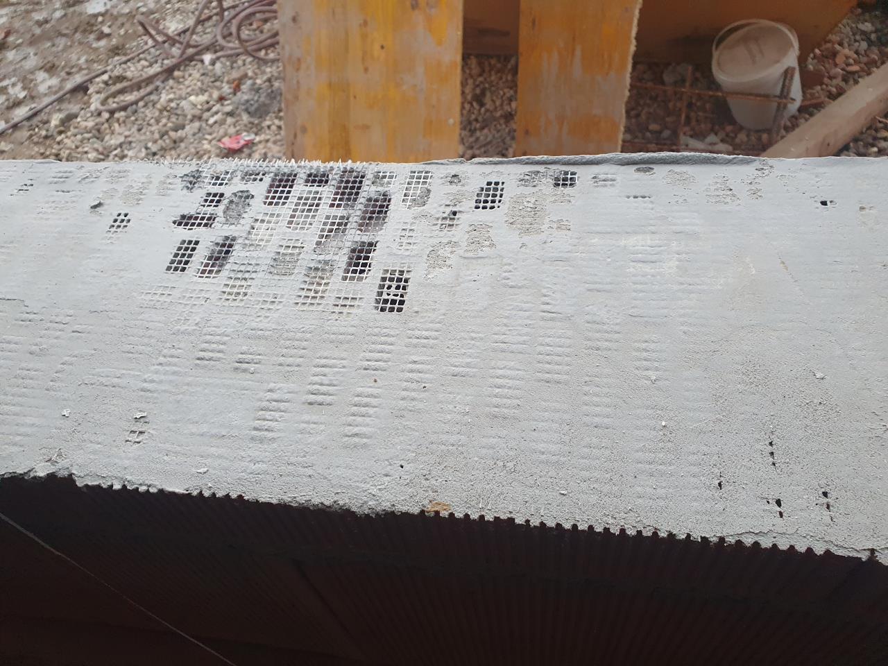

So ok wie auf den Fotos, oder nachbessern lassen?
danke

Also der Monk in mir wäre damit absolut nicht zufrieden.  Ich würde einfach selber nacharbeiten.

Kann dem "Vorredner" nur zustimmen 😎

detto

Ich habe sicher 100e solcher Kleinigkeiten ausgebessert. Ob es notwendig war weiß ich nicht, beruhigt hat es mich aber emoji Also ja, ausbessern (lassen).

Für was ist eigentlich das Netz?
Habe ich so auch noch nie gesehen.

das Netz sollte nicht weh tun ... die Lücken aber schon

BAULEItEr schrieb: Für was ist eigentlich das Netz?
Hab's bei unserem Haus gesehen. Keine Ahnung warum es die Baufirma gemacht hat, der Fensterhändler hat es auch sinnlos gefunden emoji
damit die dünne Masse nicht in die Löcher läuft würd für mich die logische erklärung sein...
Wir haben bei allen Fenstern ein Mörtelbett gemacht.
Ich würds definitiv ausbessern und glatt machen. Ich habe außen bevor die Fensterbänke kamen bereits mit RD2 abgedichtet um gegen Regen geschützt zu sein. Andernfalls läufts dir eventuell in die Ziegelkammern was ich vermeiden wollte. Daher jedenfalls nachbessern =)

Danke :) Gedanken decken sich mit meinen
7.11.2020  (#10)
Ich würde auch ausbessern.
überm Fenster und bei den Löchern vom Ziegel hab ich auch mit Netz gearbeitet. Da verschwindet einfach weniger im Ziegel und man ist schneller.
hier hätte man einfach nochmal drüber streifen müssen und es wäre glatt gewesen.
wurde außen am Ziegel eh auch gespachtelt?

austriansales schrieb: damit die dünne Masse nicht in die Löcher läuft würd für mich die logische erklärung sein...
genauso ist es, wurde hier im forum auch schon öfter empfohlen das paraphet zu netzen beim glattstrich. eventuell bekommt man es beim ersten glattstrich nicht immer hin, wiel die masse zu dünnflüssig war und es wäre ohnehin eine korrektur geplant von den handwerkern. es spricht auch nichts dagegen, dass diese korrekturen unmittelbar kurz vor dem setzen vom fenster gemacht wird.
