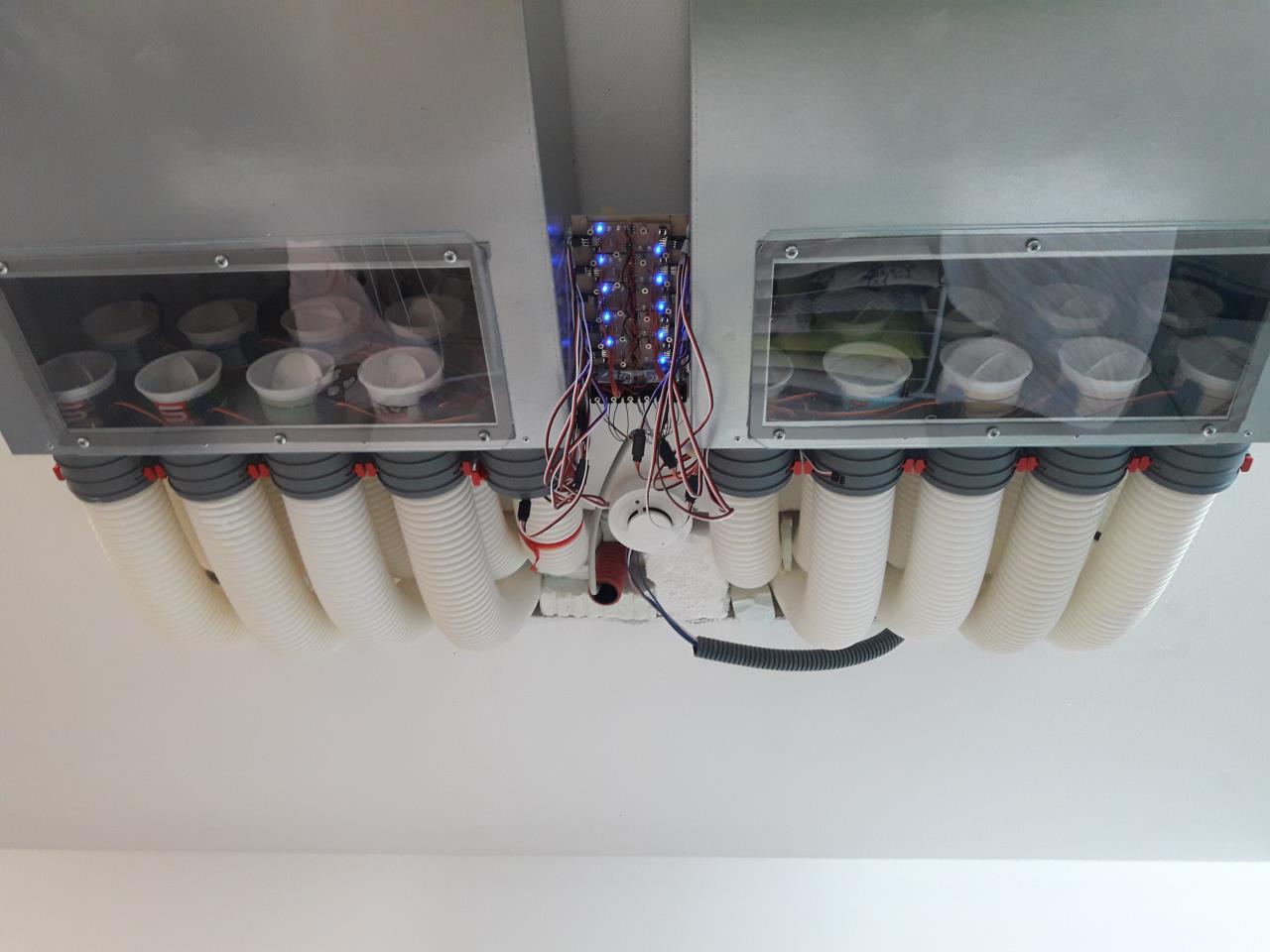

Nachdem es kaum Servoventile für Wohnraumlüftungen am markt gibt (und wenn doch, dann teuer) -> hier ein paar Bildchen meiner DIY-Klappensteuerung:

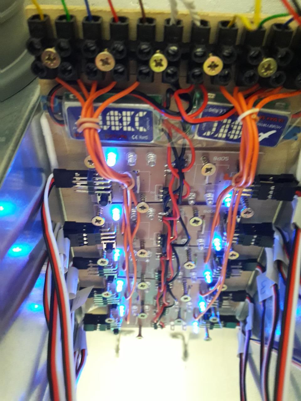

Elektrik:
Steuersignale von Loxone 0-10v ausgänge (0-5V Eingestellt)
Power von 12V-Trafo (im Verteilerschrank)
Spannungsversorgung der Servos 12V-5V (Modellbau UBEC)
Analog-Digitalwandler (Servotester umgelötet)
Standard analog Servo (pwm Eingang)

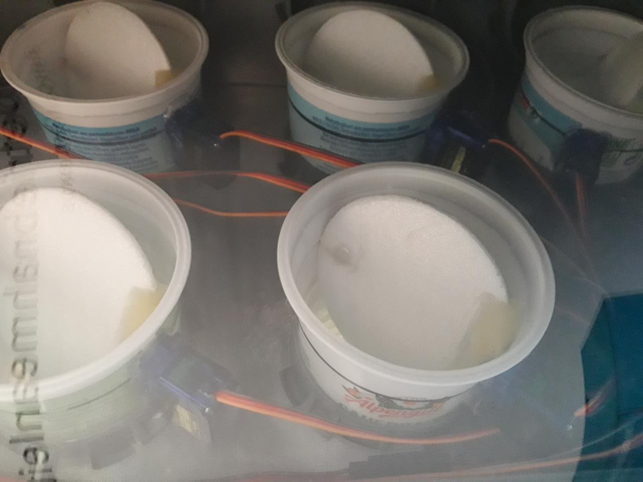

Baumaterial:
Duct ->Joghurtbecher
Ventilklappe ->Depron (3mm Dämmplatte) +Schaumstoff
Um die Servos vor Ermüdung zu schonen bekommen sie nur während jedem Verstellvorgang für ca 2sek Strom.
Die Joghurtbecher stecken fest im Rohr-Stutzen (leicht austauschbar)
Das Zeug ist bisher einige Monate in Betrieb, bisher noch keine Störungen.

Was machst Du wenn Du regelst ? Kanal komplett schließen und Gesamtvolumenstrom um Kanalvolumenstrom runter regulieren ? Sanft Volumenstrom regeln dürfte bzgl. Abgleich schwierig sein.

Die Idee war kurzzeitig den Fokus der Lüftung auf spezielle Bereiche zu lenken.
zB:
Küche (Kochen)
WC (.....schon wissen emoji )
Bad (Feuchtigkeit)
Nachts (Fokus auf Schlafräume, um Lüfterdrehzahl/Motorgeräusch zu reduzieren)
...usw.
Die einzelnen Ausgänge Ventil (AUF/ZU) wird über vordefinierte Ventil-Kombinationen ("Szenen" wie bei einer Lichtsteuerung) in der Loxone angesprochen.
Das kann entweder mitt doppelklick im jeweiligen Raum vor Ort (für 10min) oder über die Handy-App gewählt werden.
Zusätzlich gibts Timer die den Nacht-Focus aktivieren, usw...
Und ich kann jedes Ventil auch einzeln dauerhaft AN/AUS/gesteuert auswählen.
Also viel spielerei möglich, ...
Steuerung nur Auf/Zu , - Zwischenstellungen wären möglich aber machen kaum sinn.
Leider habe ich noch keine CO2 & feuchtigkeits-sensoren in jedem Raum -> dann könnte man noch weiter automatisieren. -> bin gerade auf der Suche nach kleinen "one-wire" Lösungen dafür.

Könntest du ein Detailfoto von deinen Klappen einstellen? Ich hab auch so etwas bei meiner Kellerlüftung gemacht, ähnlicher Servo, andere Klappe. Die Idee die Servoversorgung abzustellen ist gut, daran habe ich nicht gedacht.
Halten die Drehteller den max. Druckunterschied aus?

Wie sieht das ganze bei dir mit der Lautstärke aus? Wenn ich manuell meine Klappen teilweise zu mache, wirds deutlich lauter - überall.
  •  helyx
12.4.2021  (#15)
Der Volumensstrom muss halt auch dementsprechend reduziert werden...
