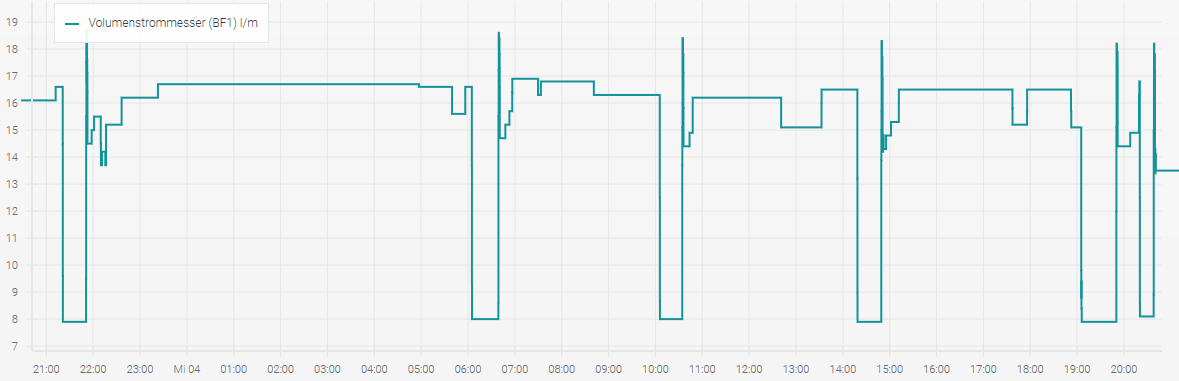

NIBE:
2020/20201104565431.png

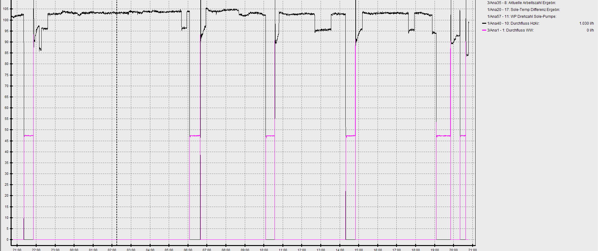

UVR:
2020/20201104130689.png
Passt sehr gut, NIBE sagt z.b. 16,7 l/min bzw. 8 l/min; UVR sagt 1026 l/h bzw. 474 l/h
