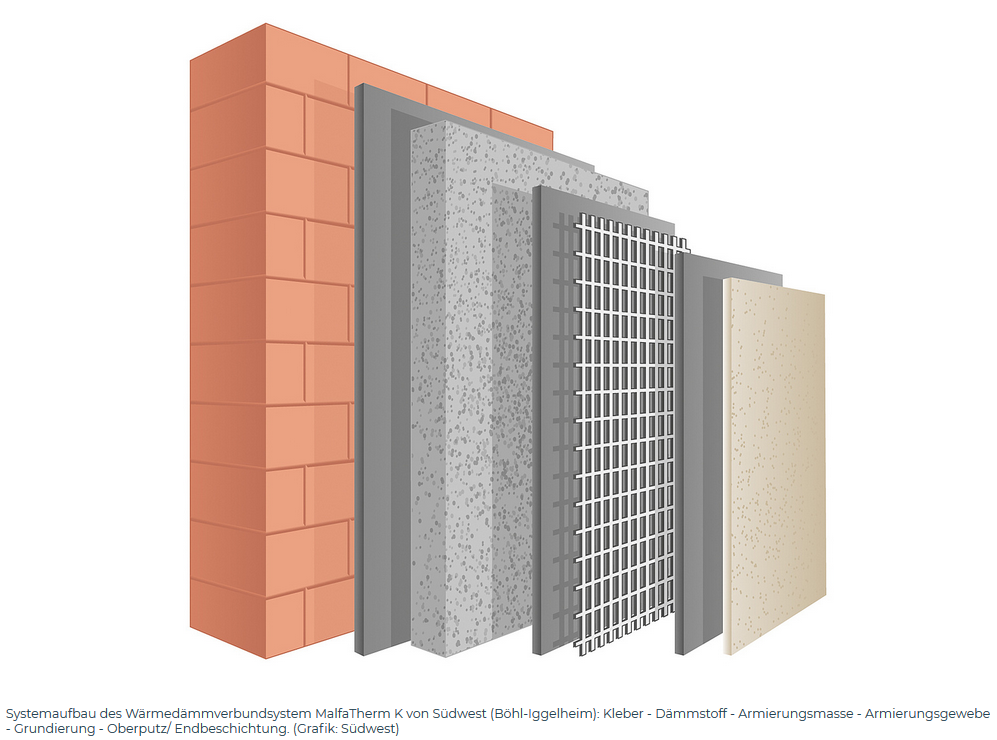

Ja, natürlich. Es werden aber nicht die "Platten" mit Farbe bemalt, sondern auf die Dämmplatten kommt Gewebe und dann Putz. Normalerweise nimmt man dann den Putz schon in der Farbe, die man gerne hätte. Unser Putz auf dem WDVS WDVS [Wärmedämmverbundsystem] war von Anfang an weiß und wurde auch nicht nochmal gestrichen... Du solltest dir mal den Aufbau so einer Dämmung anschauen... https://www.google.com/search?client=firefox-b-d&q=wdvs+aufbau |
