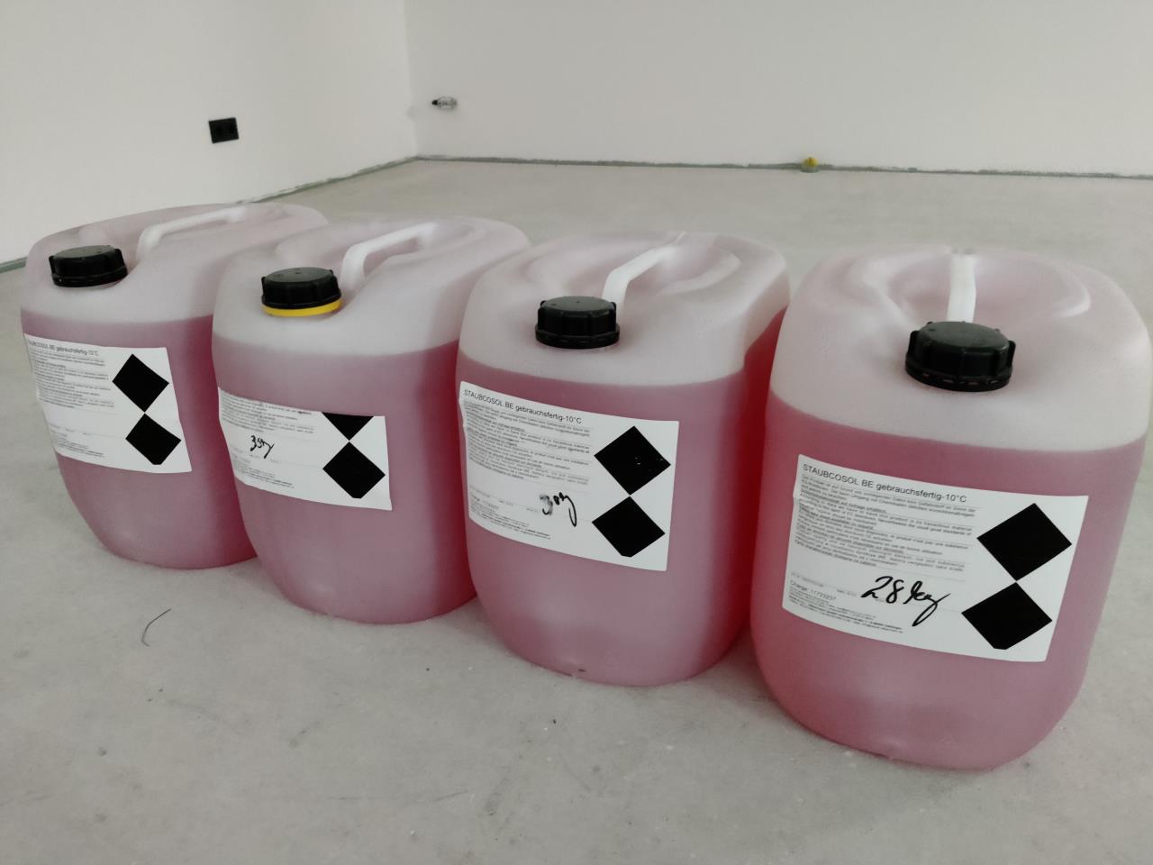

Schau mal im HDT Forum Egal welcher Hersteller das einzig spezielle an der Ethanol Sole ist der Farbstoff 😉 Ich hätte sogar noch etwas über das ich loshaben möchte, komme aber aus Bayern 😬 ![]() |

Hallo Andreas90 ich komme aus 83620 Feldkirchen-Westerham. Ich würde dir die Kanister abnehmen wenns nicht zu weit ist. Tel. 0151-56935590 Mit freundlichen Grüßen Martin Willberger |
https://www.santherr-geothermietechnik.com (damals zusammen mit den Rohr für den Grabenkollektor) Martin, sind 230km wenn du Interesse hast schreib mir gerne eine PM |
