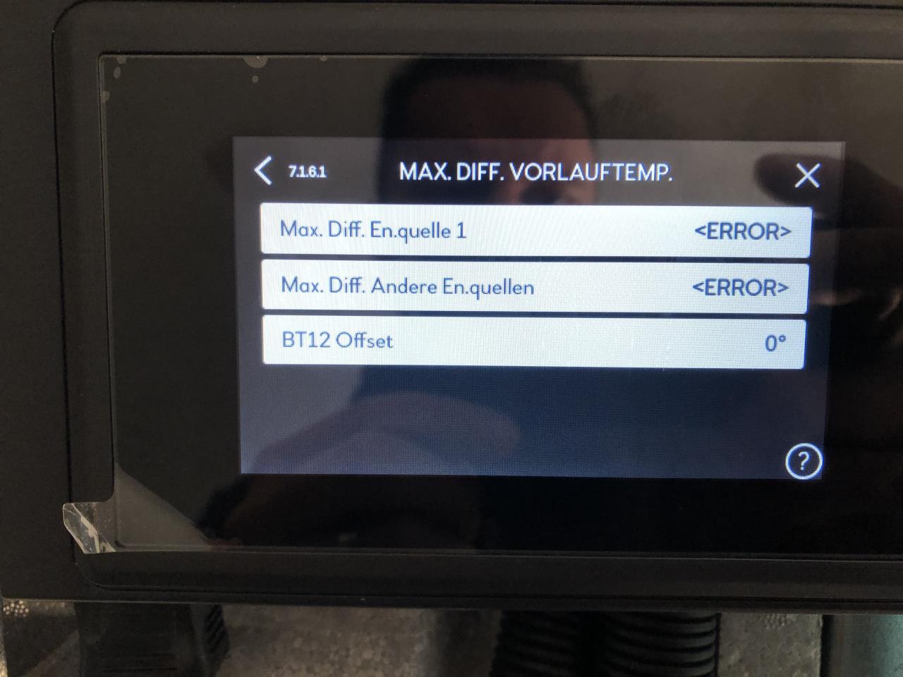

Ich habe nun in den Systemeinstellungen Punkt 7.1.6.1 MAX DIFF Vorlauftemperatur folgendes Bild
2020/20201028695048.jpg
Und ich denke das ist ein Problem für die Steuerung. Nämlich zu erkennen, dass die Differenz zwischen Vorlauf IST und Vorlauf berechnet ausgeglichen werden soll durch Heizen.
Ich habe sonst keinerlei Fehlermeldungen.

So Freunde, die Heizung läuft wieder. Und wie immer war der Fehler banal.
Irgendwo hatte sich die Steuerung aufgehängt. Ich hatte zwar einige Male die WP WP [Wärmepumpe] runtergefahren und auch vom Netz per Sicherung genommen, auch die Serviceeinstellungen auf Werkszustand wieder versetzt.
Nachdem der Monteur der sich mit der Nibe auskannte und auch der Kundendienst mit dem er telefonierte es nicht hin bekamen, haben wir nochmal die Serviceeinstellungen und auch die Benutzereinstellungen auf Werkszustand gebracht. Dann runterfahren, vom Netz nehmen und neu starten + Startassistenten durch war die WP WP [Wärmepumpe] wieder am Laufen.
Error aus dem Foto oben ist nun weg. Alles läuft wie es soll. 😁
