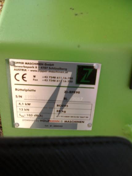

2020/202010279275.jpg
Alles mit dieser gerüttelt, auch der Unterbau. Habs neu im LH gekauft. Hätte eine Rüttelplatte auch vom Baumeister gekriegt, wollte aber nicht ständig holen und zurück bringen, da ja der Zeitraum länger war.  450 € hats gekostet. Geht recht gut. Auch jetzt noch viel im Einsatz.
