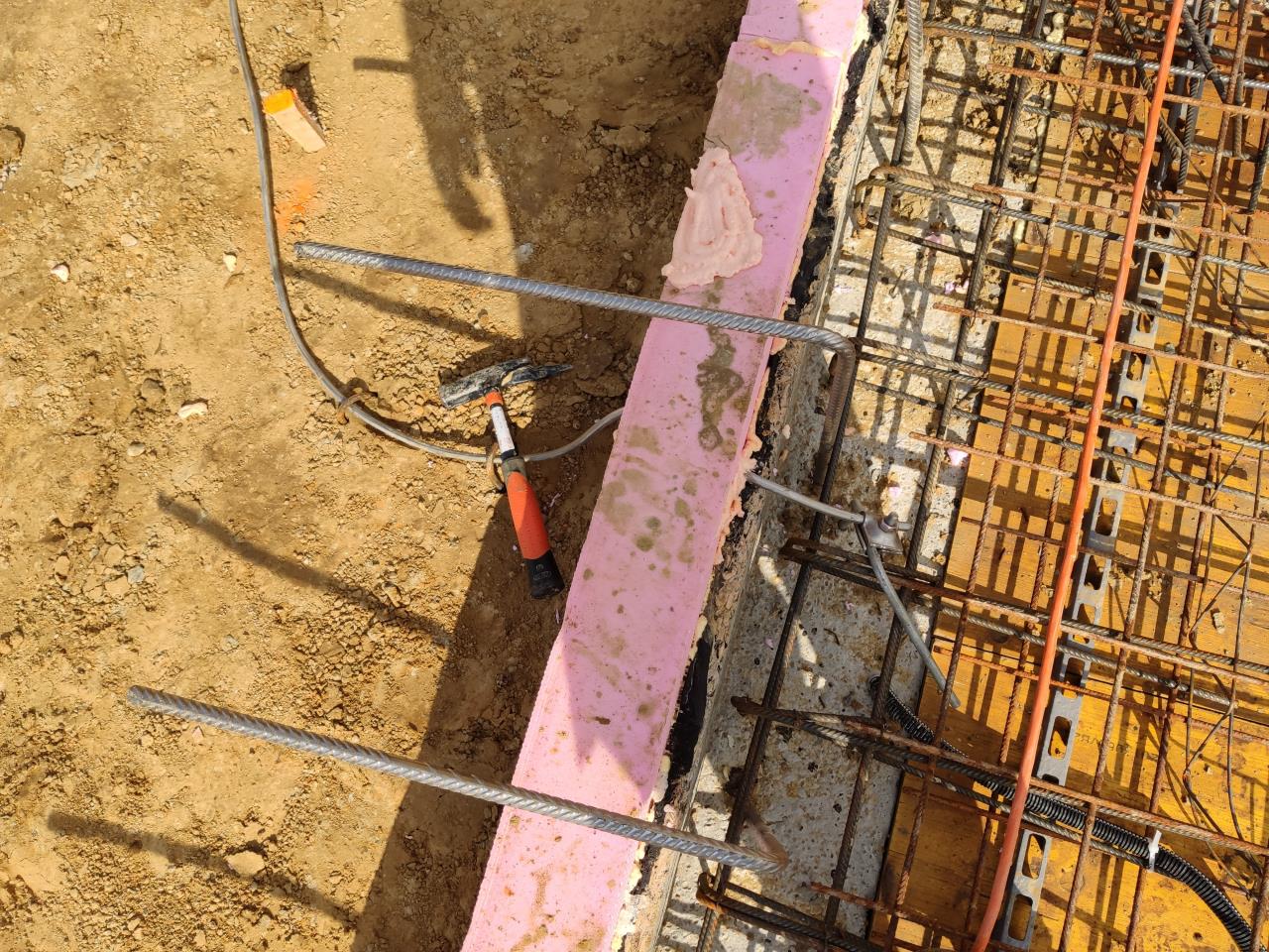

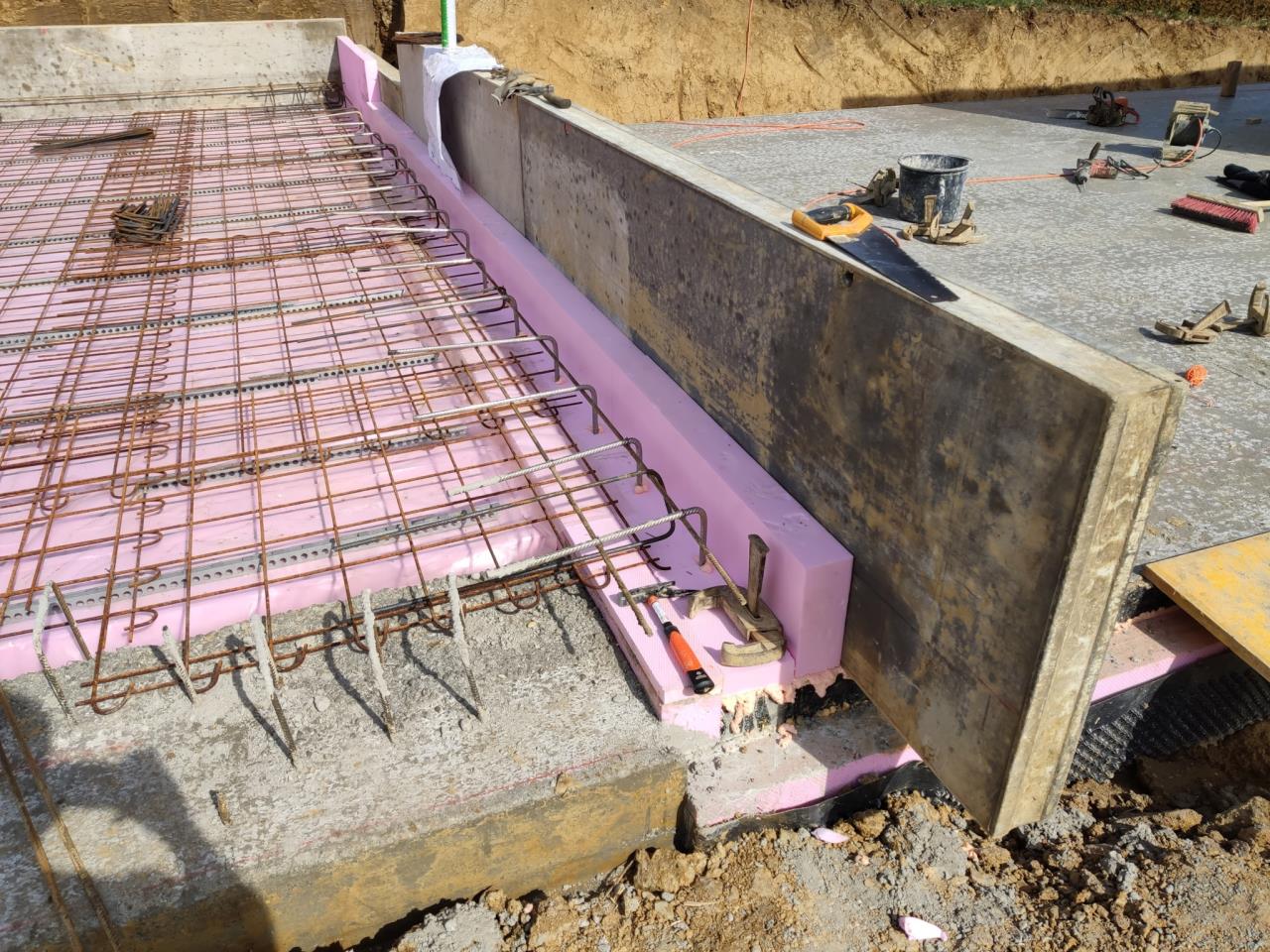

Hallo Zusammen,

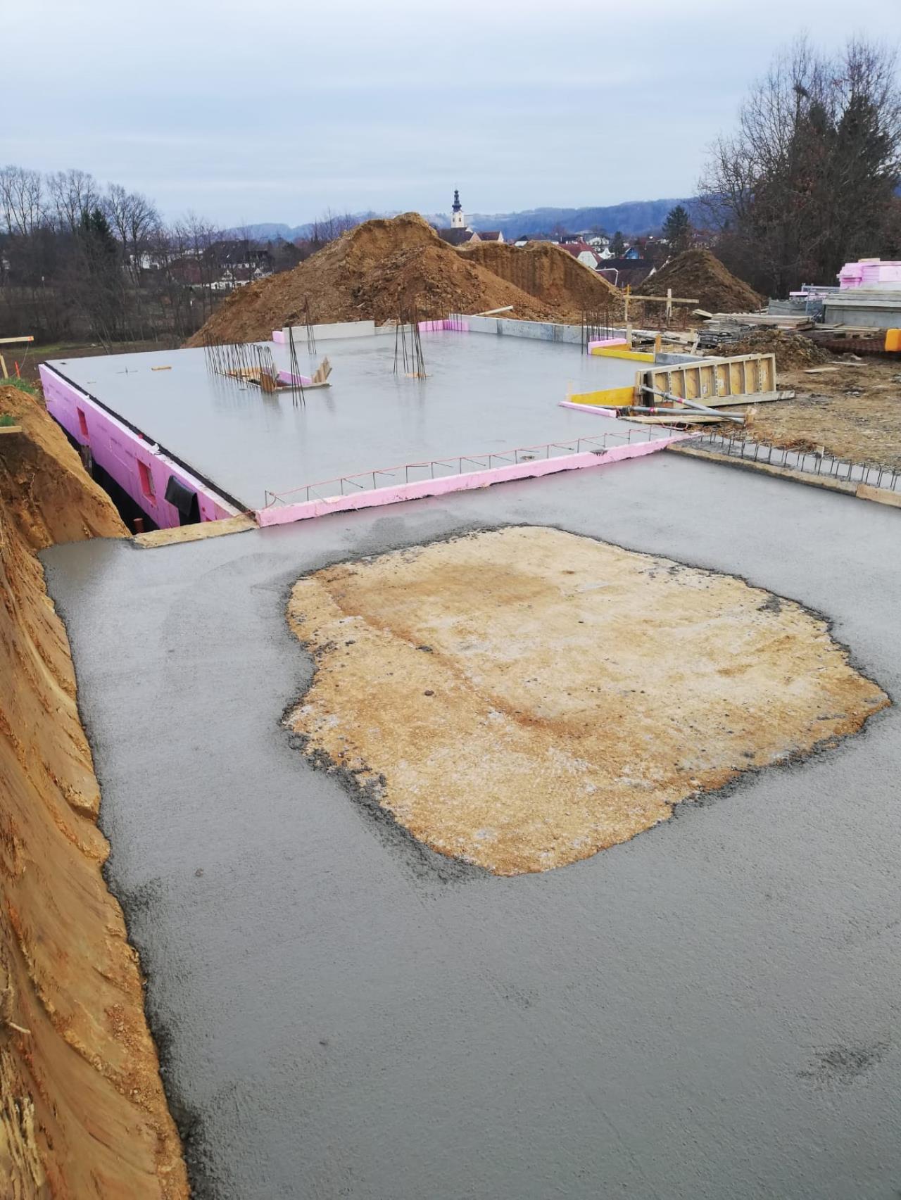

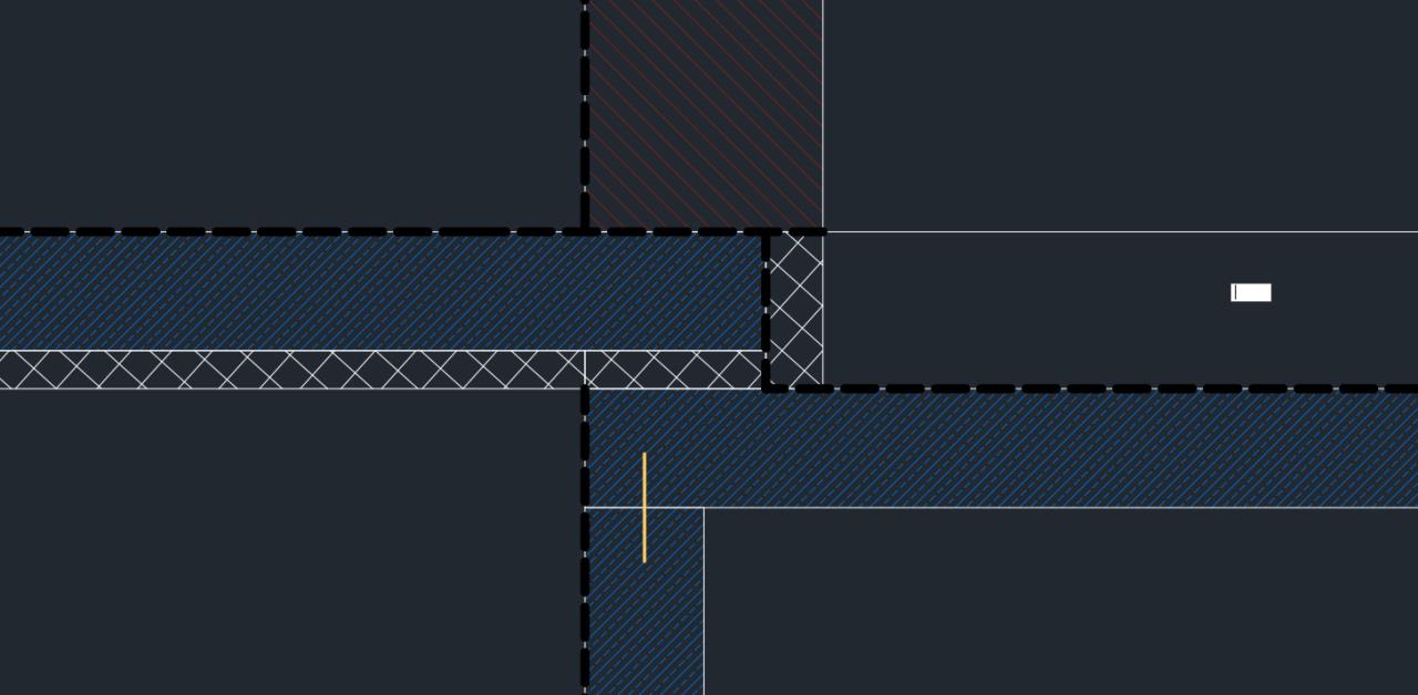

wir haben ja auf eine doch recht gute Art und Weise die Bodenplatte der Garage und des Wohnhauses thermisch getrennt. Jetzt kommt nächste Woche der Innenputz und ich habe überlegt ob es nicht Sinn macht das hier innen (Wohnraum) noch zusätzlich abzudichten.
Was meint Ihr? So sieht das ganze aus.
2020/20201023989849.jpg
2020/20201023409215.jpg
2020/2020102322824.jpg
Lg und Danke,
Manuel

Hab versucht einen Sinn zu finden, hab aber keinen gefunden.
  •  ManuelV
23.10.2020  (#2)
OK also eher irrelevant? ;)
23.10.2020  (#3)
Da ja der Keller drunter ist sehe ich auch nicht viel Sinn darin... im Keller selber ist es natürlich was anderes...
  •  ManuelV
23.10.2020  (#4)
Der Keller ist sowieso dicht und hat auch rundum ein Dichtband. Mir ging es eh nur um die Abdichtung zum Wohnraum rechts. Dort wäre ja eigentlich nur Dämmung zum Erdreich hin.

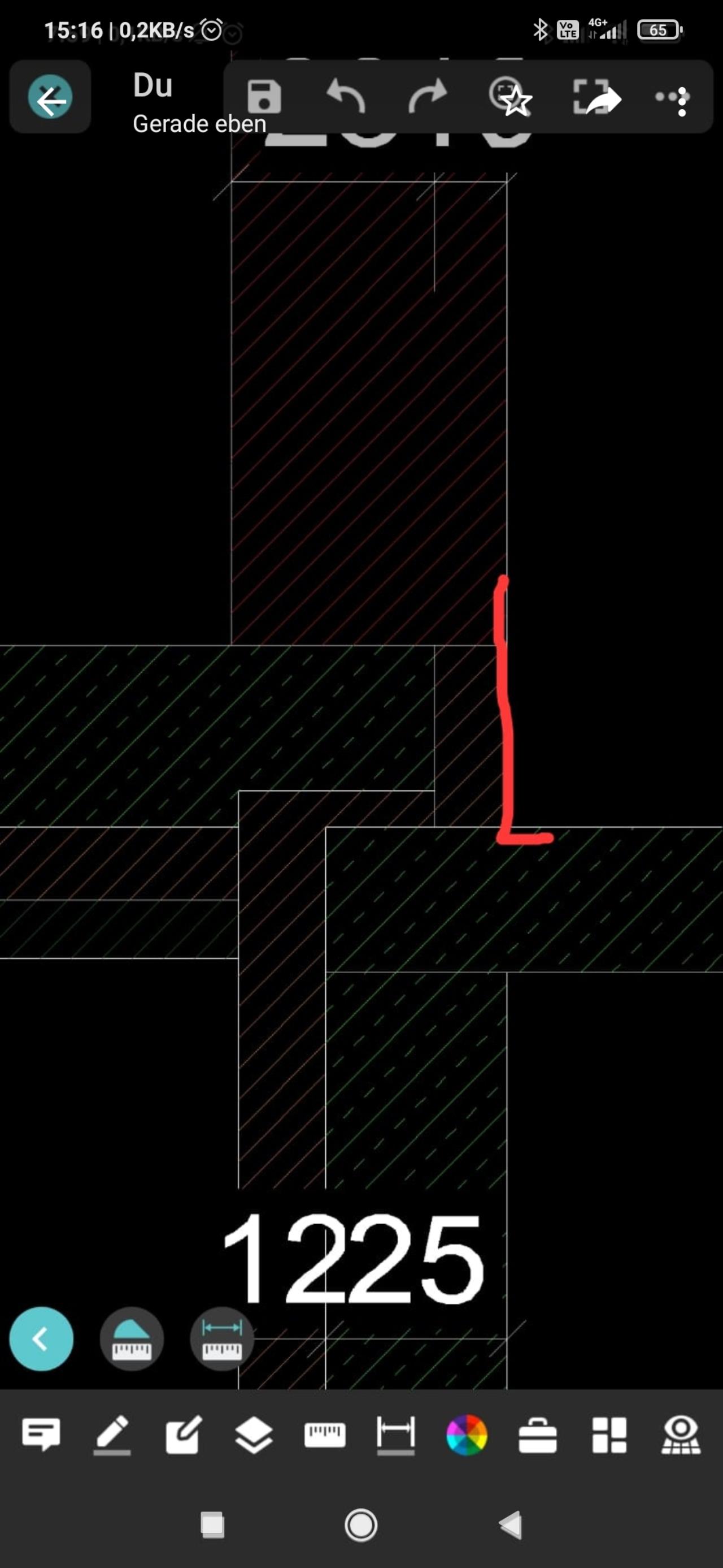

  •  Jopraxl
23.10.2020  (#5)
Vlt. interpretiere ich das falsch aber deine einzige Abdichtung zwischen Erdreich und Wohnzimmer ist das bisserl XPS im markierten Bereich?
2020/20201023878241.png
Das eingezeichnete Röhrl unten ist eine Art Drainage, nehme ich an?

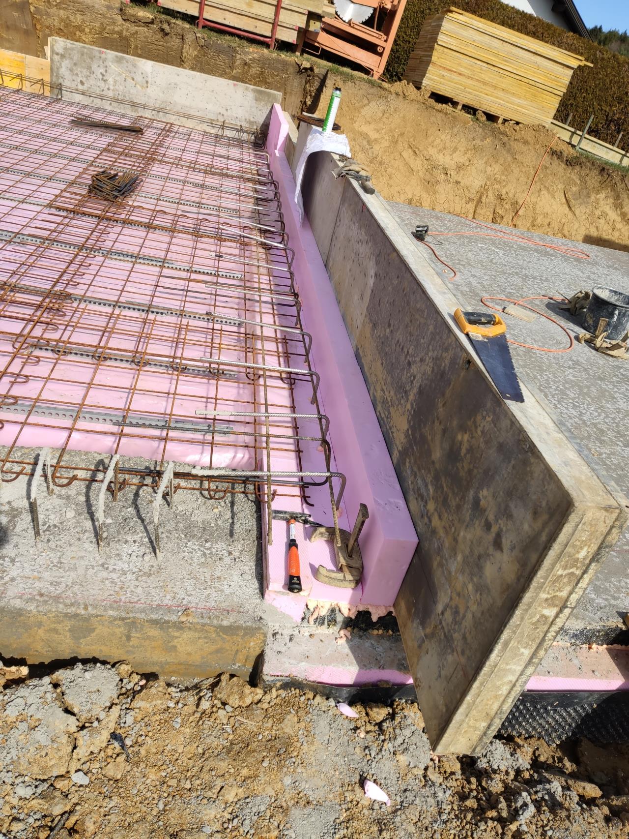

  •  ManuelV
24.10.2020  (#6)

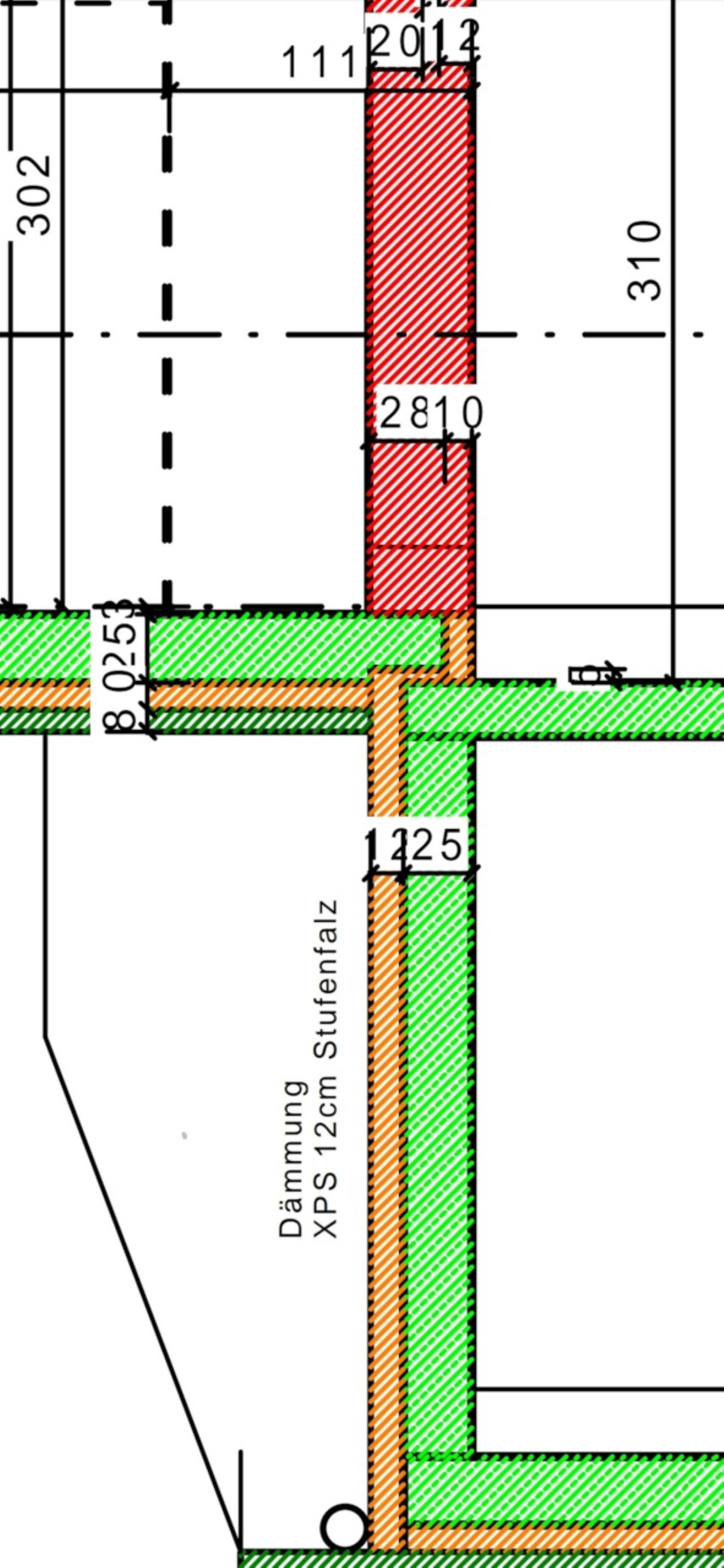

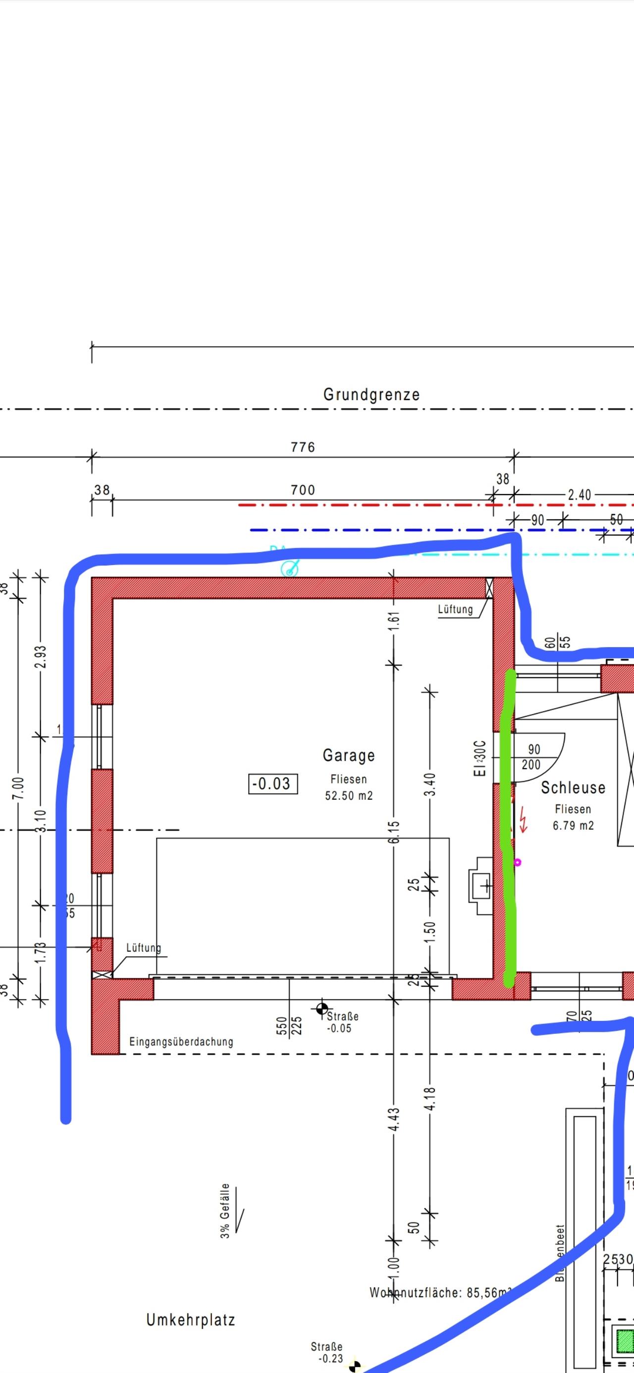

Ja das interpretierst du richtig. Wir haben rund ums den Keller und auch den Großteil des Hauses drainagiert und von Betonplatte Garage geht ein Schacht gefüllt mit Kies nach unten zur Drainage vom Keller. An den Anschlüssen vorne und hinten (quasi der Schnitt der zu sehen ist) ist abgedichtet, nur unten rein nicht. War auch nie ein Thema, ist mir nur nachträglich eingefallen.
2020/20201024485457.jpg
2020/20201024637909.jpg
2020/20201024115490.jpg
Blau ist Drainage, grün die besagte Stelle. Theoretisch kommt da nie Wasser drunter, wir haben übrigens Lehmboden.
2020/20201024623588.jpg

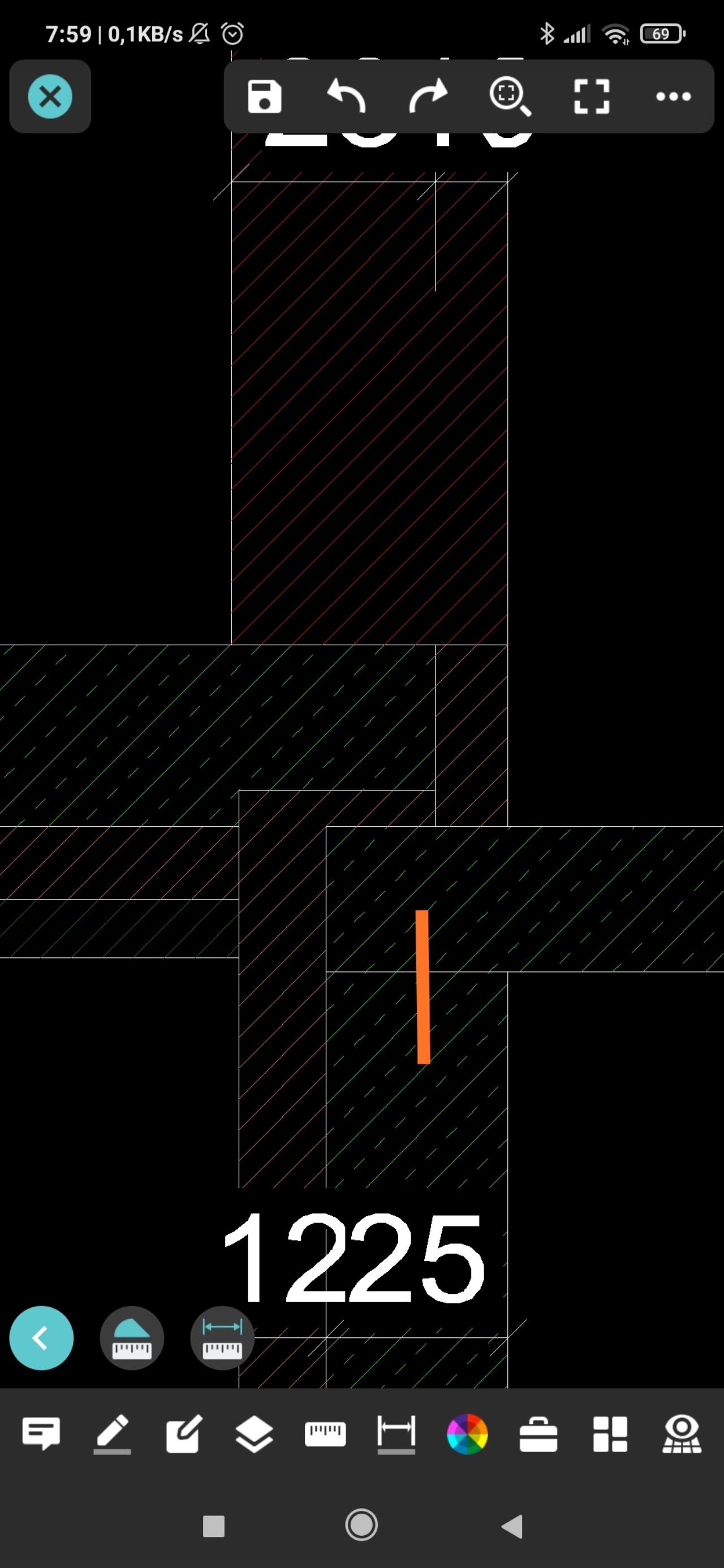

In orange zu sehen das Fugenblech/ Dichtband
2020/20201024570846.jpg
Die Frage ob ich hier noch einen Winkel anbring den ich mit Bitumen zum Boden abdichten?
2020/20201024427050.jpg
Gut wäre gewesen ein Fugenblech zwischen den zwei Platten zu machen ...

ManuelV schrieb: Gut wäre gewesen ein Fugenblech zwischen den zwei Platten zu machen ...
Wäre sicher nicht verkehrt gewesen. Vor allem hättest du jetzt nicht das Problem mit der Abdichtung. Denn sollte die Feuchtigkeit einmal so weit kommen hast sie ja quasi schon im Wohnraum. Ob man den Bereich vernünftig im nachhinein abdichten kann muss/kann dir dein Baumeister sicher sagen bzw. welche Möglichkeiten du noch hast.
M.M.n. wären in dem Bereich Punktfundamente vernünftig gewesen unter der BOPLA Garage. Sollte es mal zu Setzungen im ehem. Arbeitsgraben kommen sollte.

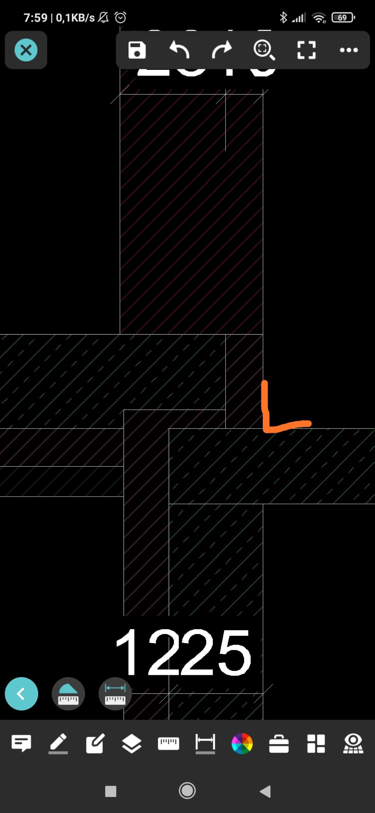

  •  BAULEItEr
26.10.2020  (#10)
BAULEItEr schrieb: Hab versucht einen Sinn zu finden, hab aber keinen gefunden.
mus mich da korrigieren, habe das anders verstanden Garage und Wohnraum verdreht.
Es ist aber eh schon alles gesagt, XPS raus und Hochzugsabdichtung herstellen.
Garage würde ich auch zumindest eine Hochzugsabdichtung herstellen.
Ist angedacht die Garagenbodenplatte abzudichten oder ist der Beton schon fertig?

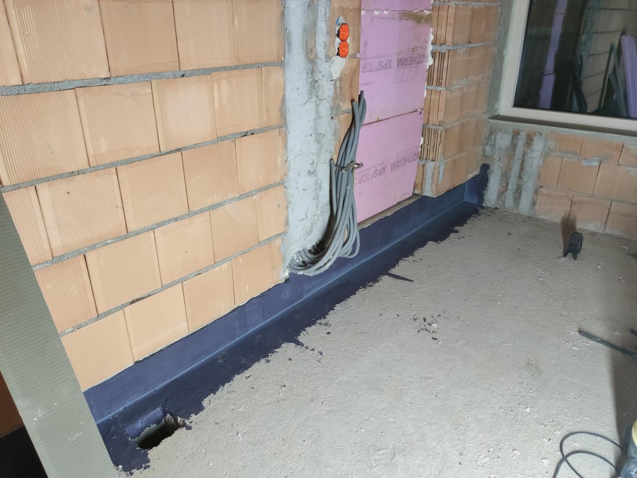

2020/20201026192398.png

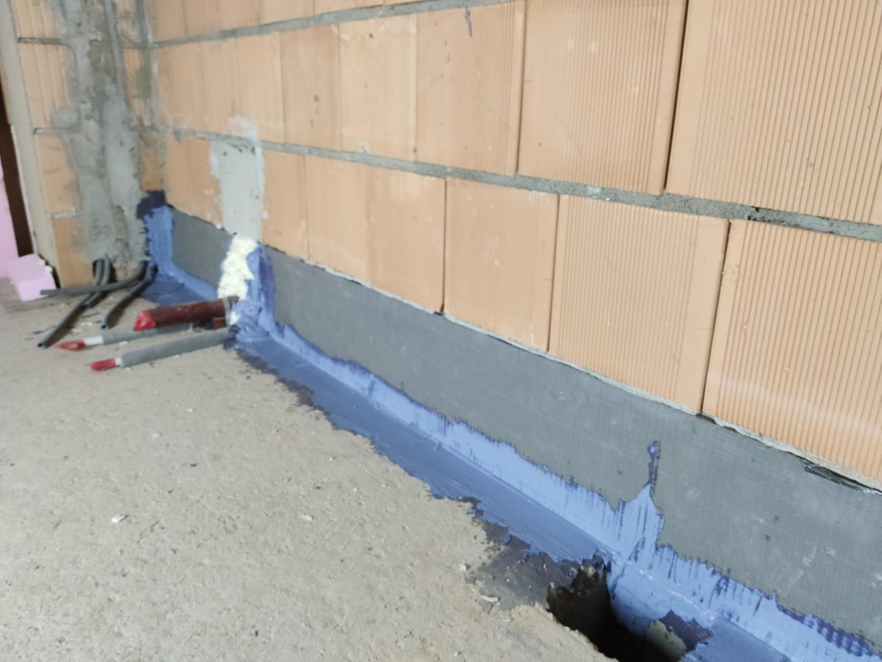

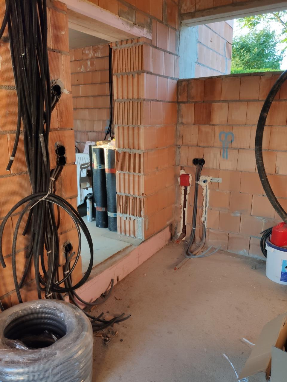

  •  ManuelV
28.10.2020  (#11)

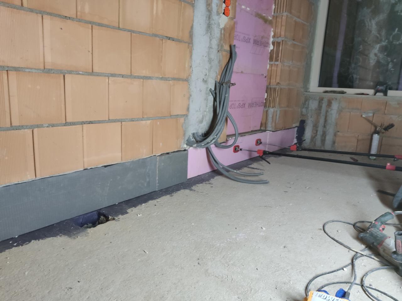

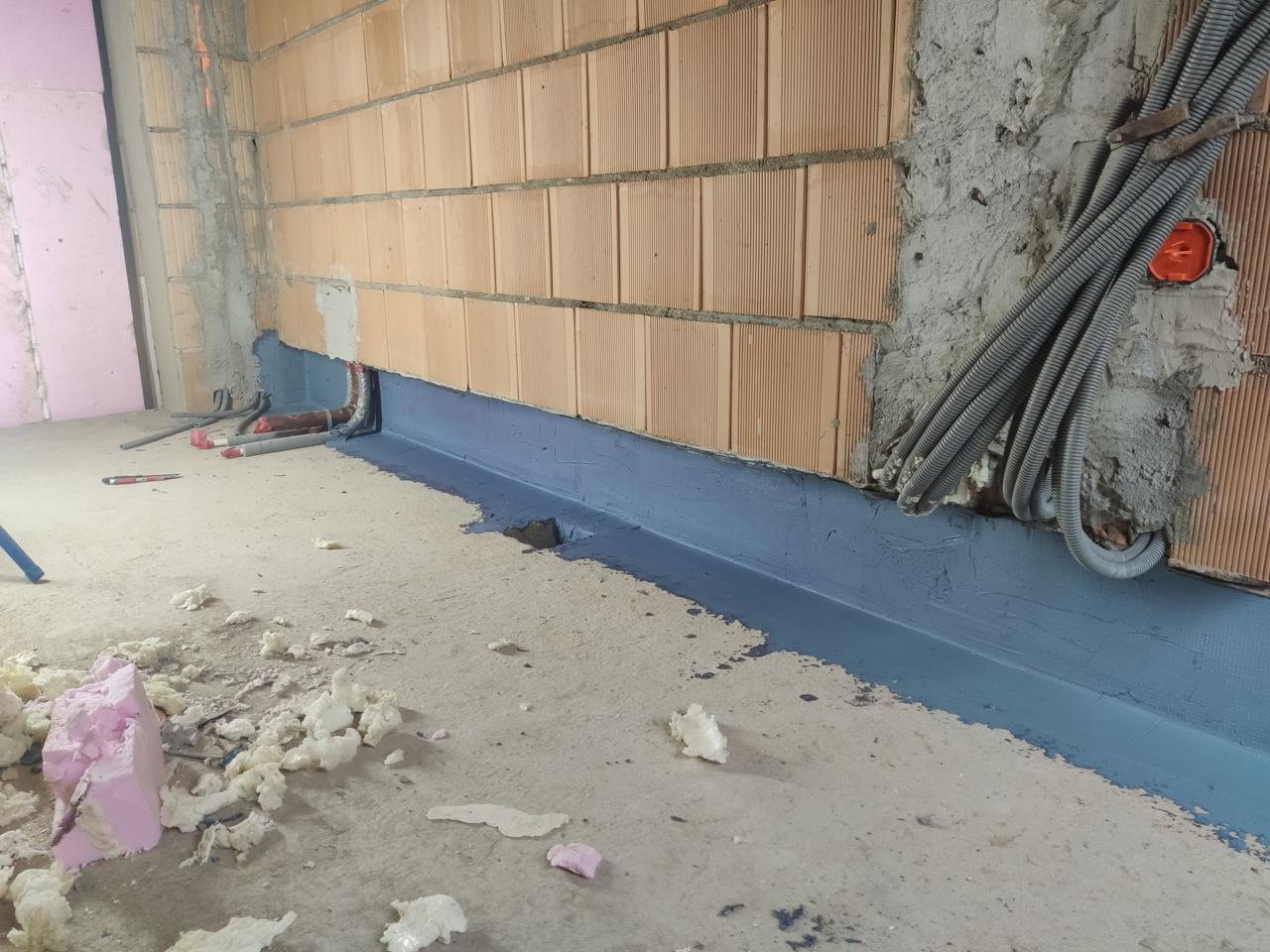

2020/20201028186277.jpg

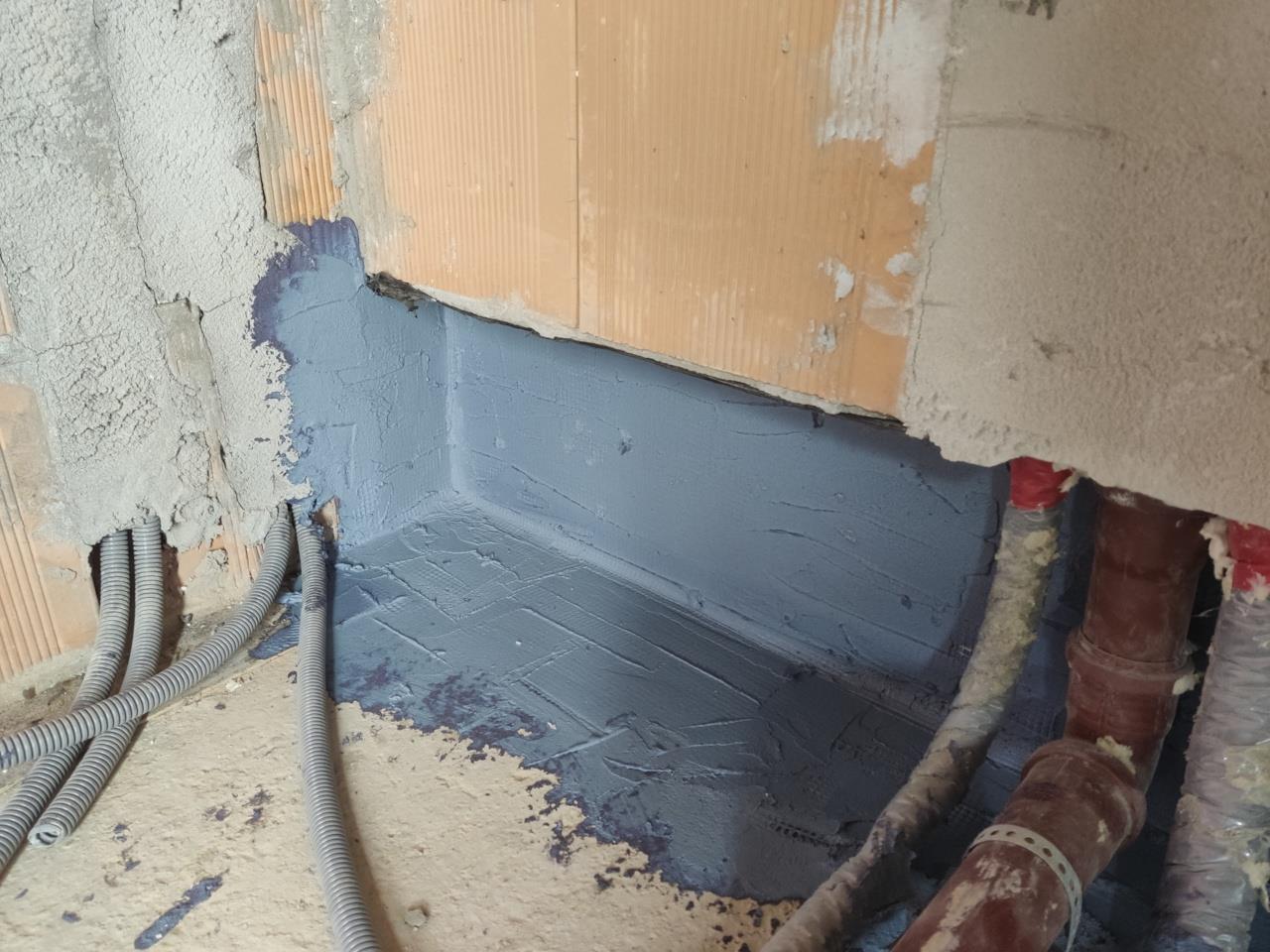

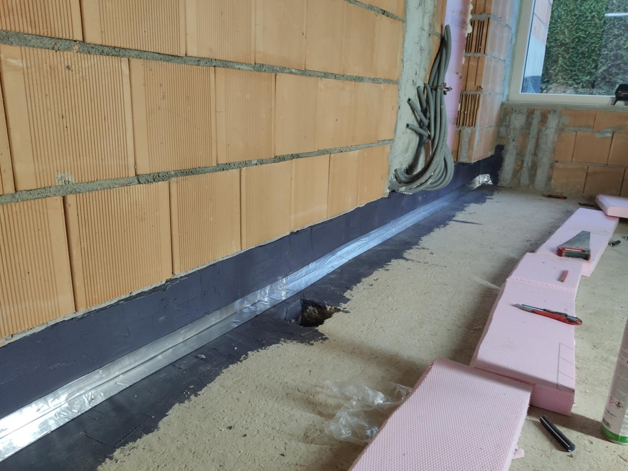

Vielen Dank für die Skizze. Hab den Hochzug hergestellt. Die Abdichtung Kellerwand und Mauersperrbahn unter Mauerwerk Garage ist auch da. Der Garagenboden ansich ist fertig, wurde nur geflügelt.

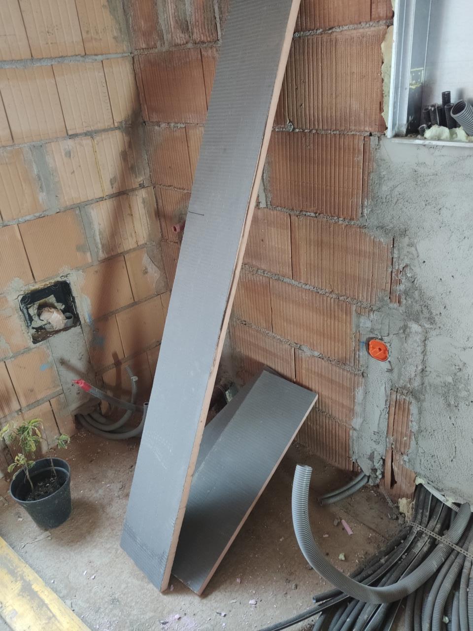

Anbei der Stand er Dinge. Werde heute noch eine 6er XPS kleben und dann mit 3cm XPS Bauplatten (Zement und Gitter, eine Seite mit der Abdichtung gespachtelt) mit Reaktivabdichtung einkleben. Dann hab ich quasi zwei Dichtebenen. Denke das is in Summe eine gute Lösung und Drainage liegt sowieso rundherum, da sollte nichts sein.
