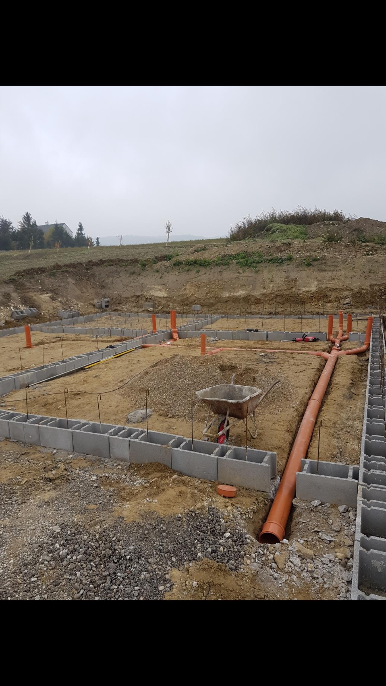

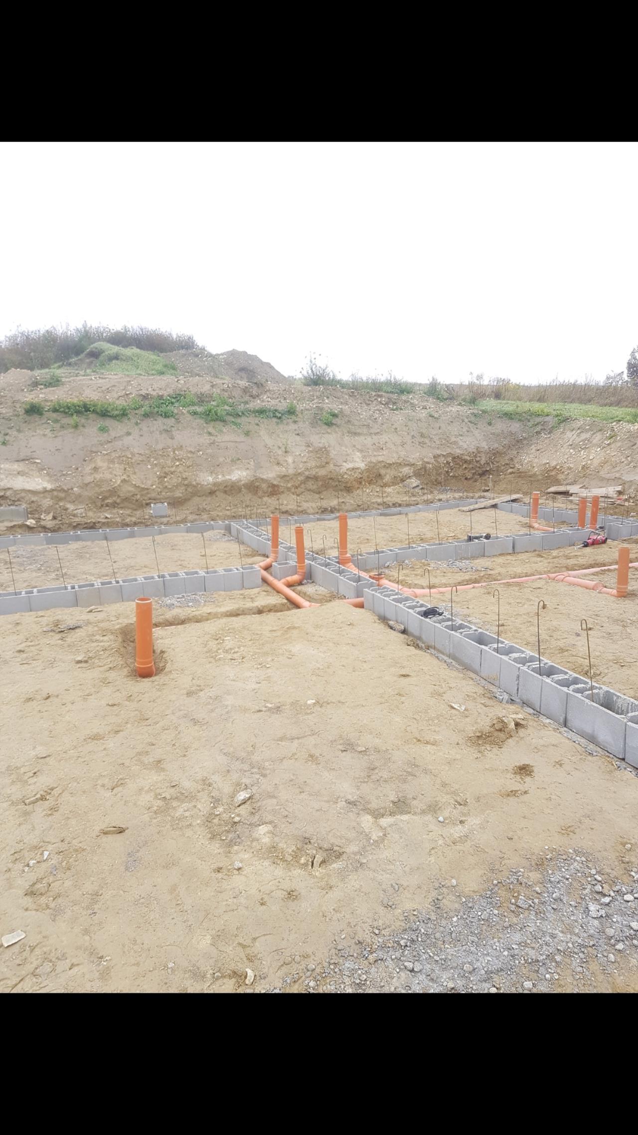

Bin gerade dabei das abwasser zu machen , zwei gehn hoch in obere etage und rest bleibt unten in keller, 1 dusche, 1 wc, 2 waschbecken , 2 schächte, alles verteilt.. bitte um tipps und Ratschläge will nichts vergessen haben wenn darauf dann Schotter dämmung und beton kommt. Lg

2020/20201023368425.jpg
1 Ausgang reicht für abwasser oder? Mit zwei 100er am bild geh ich rauf in oberen bereich( wohnbereich)
23.10.2020  (#6)
Sind da Rückstauklappen verbaut? Sieht zumindest auf den Bildern so aus.

berhan schrieb: Sind da Rückstauklappen verbaut? Sieht zumindest auf den Bildern so aus.
Putzschächte 2 sind verbaut rückstauklappe dann ausserhalb
  •  BAULEItEr
23.10.2020  (#8)
@TimHuber
Tut mir leid aber ich glaube da passt einiges nicht.
1. Du macht teilweise 90 Grad Richtungsänderungen in deiner Grundleitung, dass ist so nicht zulässig.
2. Du hast da acht Aufstandsbögen, man kennt sich da nicht aus, zeichne mal in deinen EP die Leitungen ein damit man sich besser auskennt.
3. Viele Aufstandsbögen anzuordnen ist ja grundsätzlich gut, aber dann schleißt du alles über eine Grundleitung zusammen, warum bist du nicht mit mehreren Leitungen aus dem Haus raus gefahren und sie erst dann zusammengefasst?
4. Wenn du im Keller unter der Rückstauebene bist, dann hättest KG und EG trennen müssen.
5. angenommen deine Schalsteine sind halbwegs eben, dann kann da mit dem Gefälle ja auch was nicht stimmen.(liegen ja überal fast auf der gleichen Höhe)
Gibt es einen eingereichten Plan wo die Entwässerung dargestellt ist?
Dann lade den mal bitte hoch.
Zu der Art und weise wo du reduziert hast möchte ich noch gar nichts sagen.
Warum hast du die Abzweiger immer so hochgedreht, bei einem Aufstandsbogen machst du ja eine richtige Schleife, da kann die ..... ja nur stehen bleiben.
Würd das alles nochmal prüfen bevor du betonierst.
Wenn dein Keller unter der Rückstauebene liegt dann unbedingt abklären wie du die Rückstausicherung machen kannst/musst!!!!!!!
(Da kannst gleich ein paar tausender verbraten, wenn's nachher eine Hebeanlage bauen musst, nur weil du EG un OG nicht getrennt hast).

Ich habe alles  im Keller unter dem Boden/Bodenplatte in 150 Rohr gemacht.   Alles übrige fürs WC inkl. Steigleitung in 100 Rohr.
  •  BAULEItEr
23.10.2020  (#10)
@TimHuber
Das mit den Putzstücken habe ich noch garnicht gesehen.
Wie soll den das funktionieren?
Wie willst du das abdichten?
Da brauchst da einen Schacht.
Ich möchte nicht unhöflich sein und dir die Freude am bauen nehmen,
aber so wird das nix, du brauchst jemanden der sich da auskennt,
sonst baust vom Fundament bis zum Dach alles zweimal.
  •  Kleinermuk
23.10.2020  (#11)
Im Prinzip geht ein Strang fast diagonal durch den Grundriss vom Keller.  Alle Zubringer (max.  4 Meter) sind mit einem 100 Rohr gemacht.  Rückstauklappe habe ich lagebedingt keine.
Putzstück habe ich ca. 20cm über Kellerboden in der Steigleitung  eingebaut.  Die 150 Rohrlänge  bis zum Kanalanschlussschacht ist ca. 30 Meter.

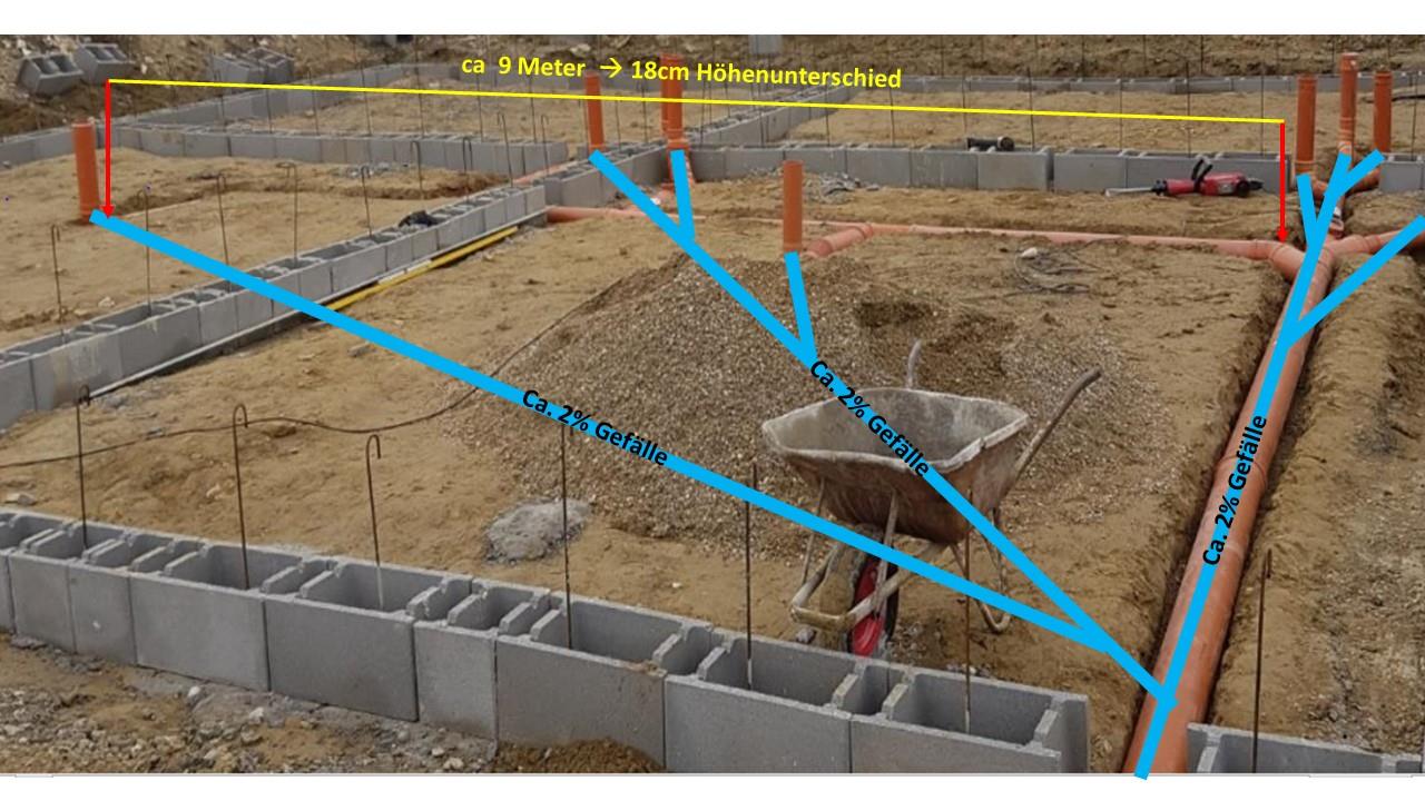

Bilder können täuschen, aber bei einem anzustrebenden Gefälle von ca. 2%, ist so eine Rohrführung nicht möglich. Bei einer Länge von 5 Meter ergibt sich  schon ein Höhenunterschied von 10cm.  Auf dem Bild schaut es nach sehr waagrecht aus.
Entweder sind die Rohre noch nicht eingewogen, das Bild täuscht, oder das Gefälle passt nicht.
2020/20201023168831.jpg
  •  BAULEItEr
23.10.2020  (#16)
So schaut das schon besser aus, würde die Zwei Rohre welche zu den einen Strang laufen aber bis kurz vor den Schacht ziehen, den es hoffentlich irgendwo gibt.

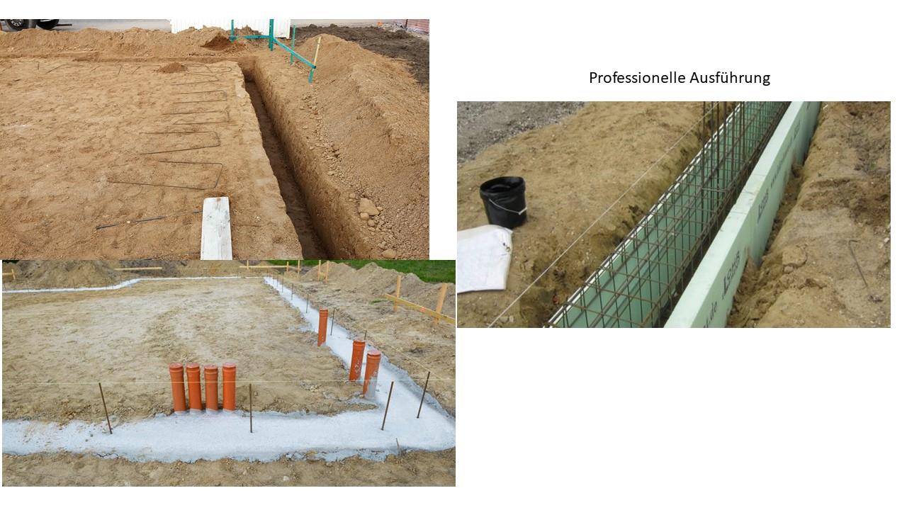

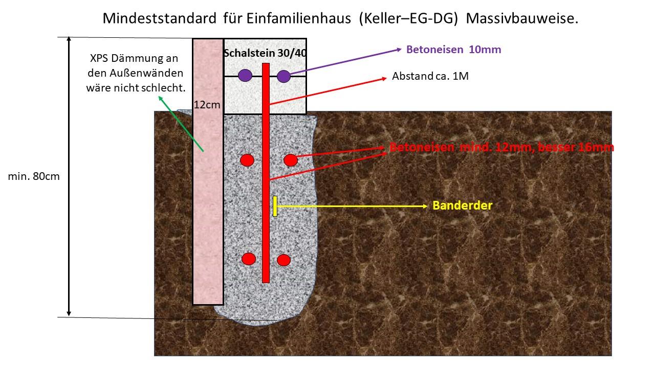

Mich geht es zwar nichts an,  aber wenn ich mir dein Streifenfundament ansehe, kommt mir das schon ein wenig "mager" vor.   Das muss ja das ganze Haus tragen, und es muss durchgehend
frostfrei gegründet sein.  Lt. den Bildern habe ich den Eindruck, dass da nur eine kleine Rinne
"ausgekratzt" wurde, diese mit Beton gefüllt wurde und dann die erste Reihe Schalsteine darauf gesetzt wurde.
2020/20201024296854.jpg
2020/20201024529115.jpg
24.10.2020  (#20)
Da stimme ich grundsätzlich zu.
Allerdings ist ja zu 99% eine Bodenplatte geplant,  welche ja üblicherweise nicht die Kräfte in die Streifenfundamente übertragen.  Üblicherweise ist die Frostschürze ja nur für die Frostsicherheit vorhanden.
Basierend auf dem anderen Faden hab ich auch einige Alarmglocken in Bezug auf dieses Bauvorhaben,  aber das ist hier nicht wirklich die Frage.
