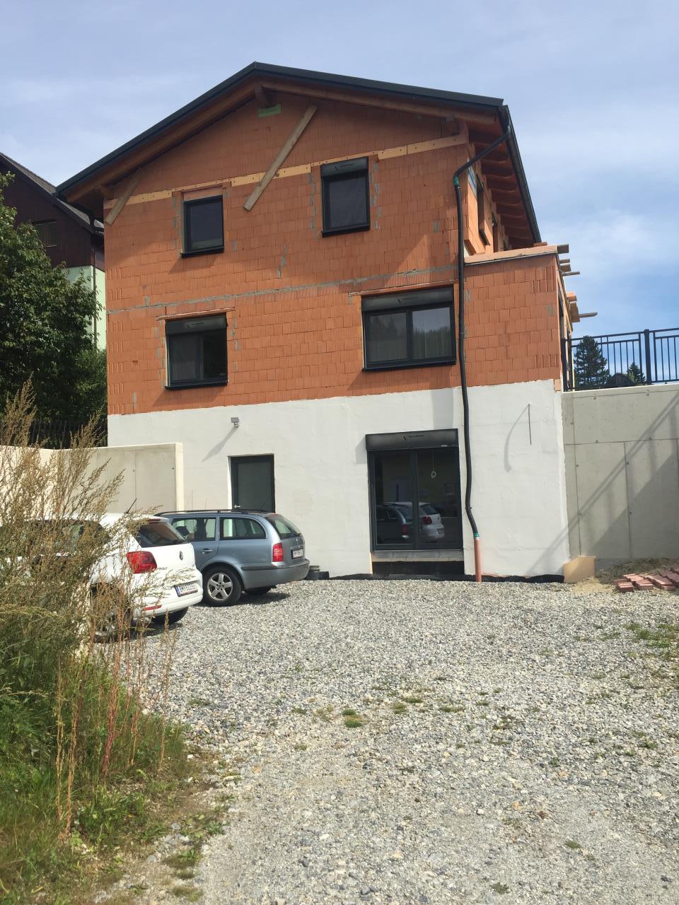

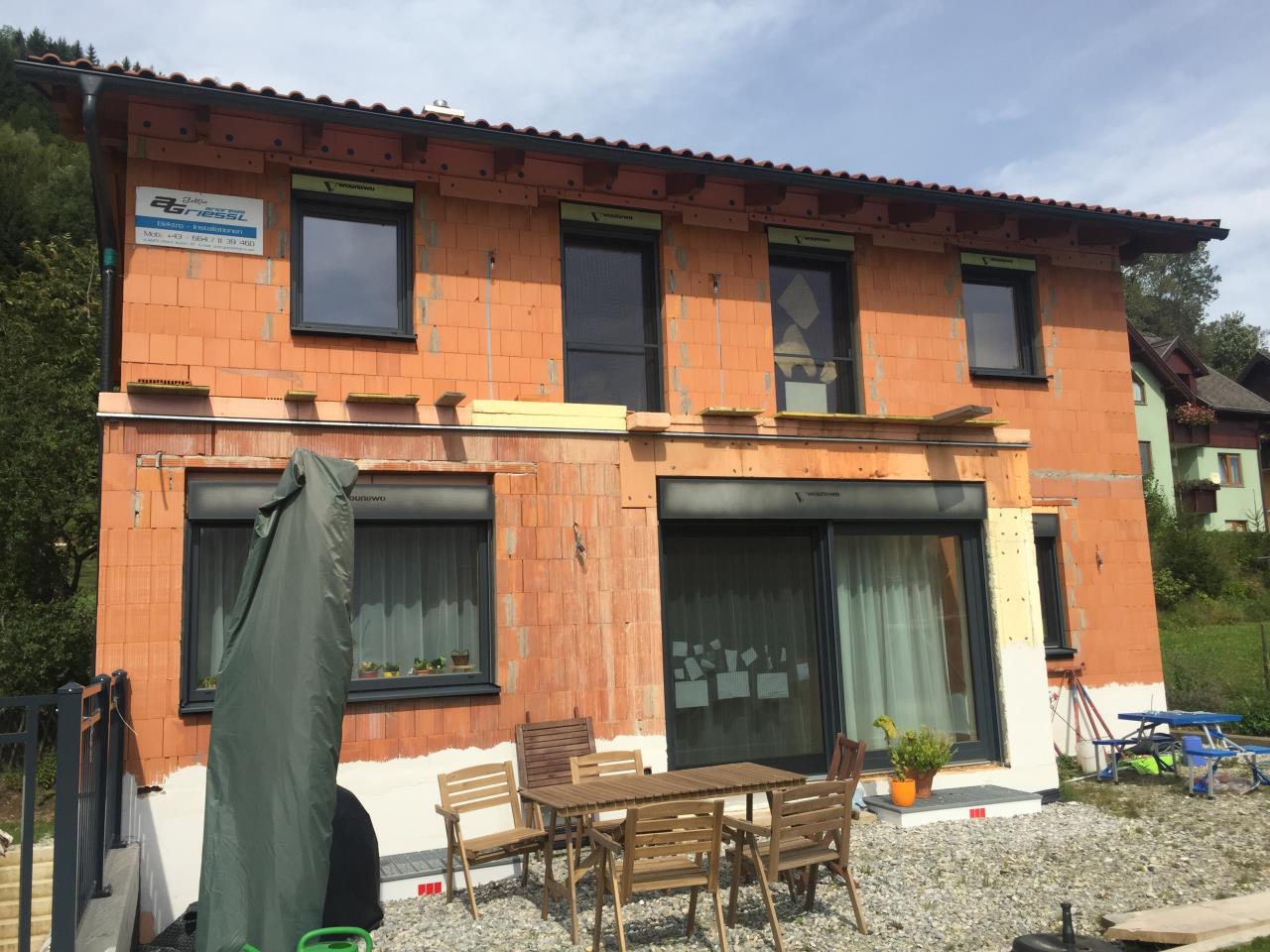

Anbei noch zwei (ältere) Fotos vom Haus, damit man sich da auch ein Bild machen kann.
Wäre über eure Tipps bzw. Erfahrungsberichte sehr dankbar! Und sorry, dass ich euch da noch mal mit einem eigenen Thread quäle...

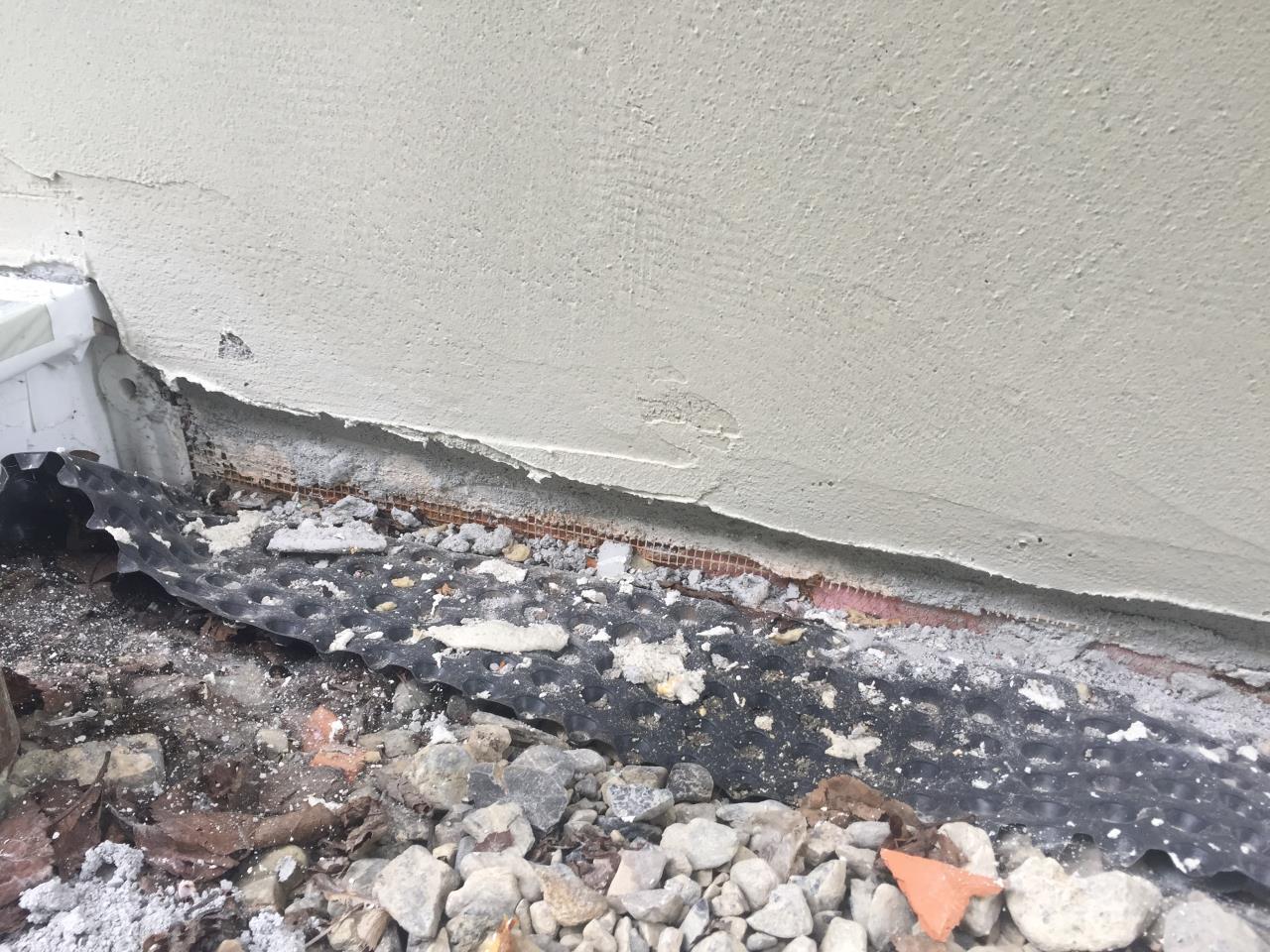

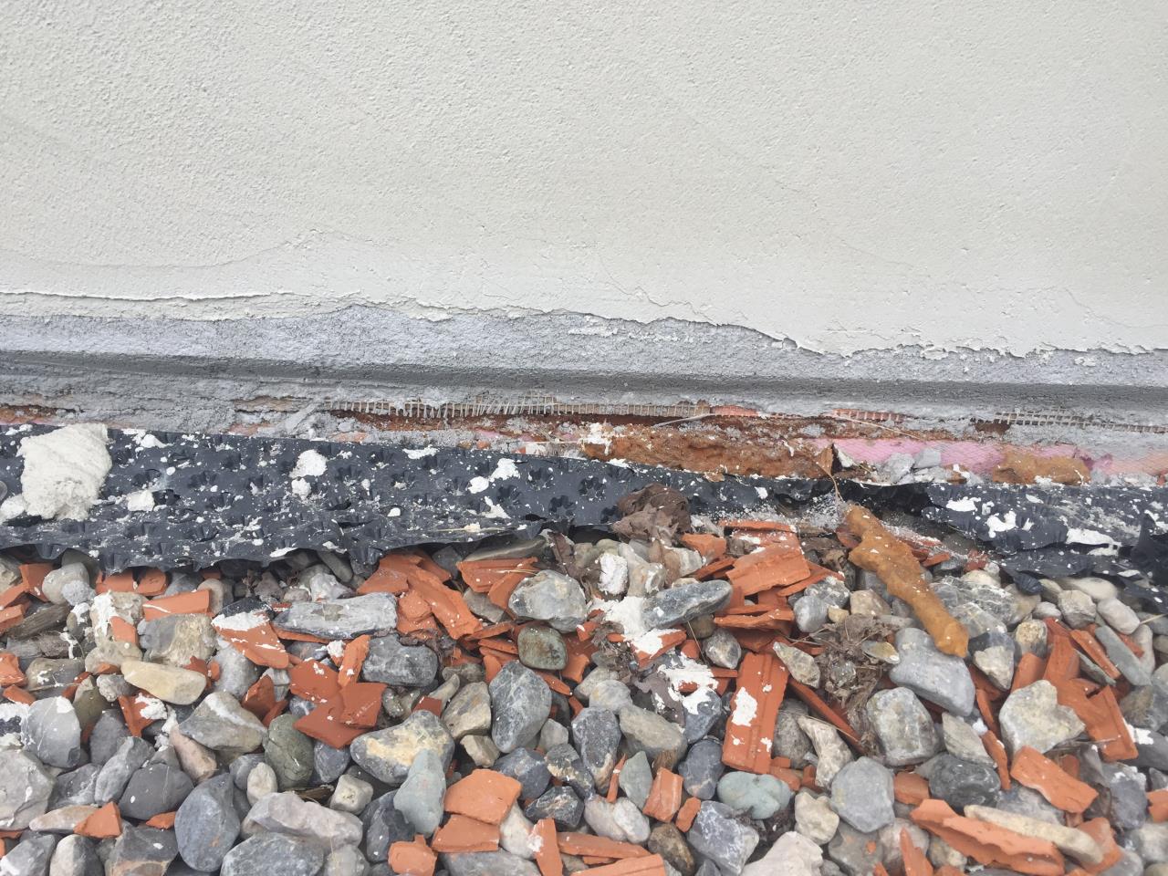

5.8.2021  (#12)
Hallihallo,
habe den Thread wieder ausgegraben, weil mir der Abschluss der Fassade unten nicht ganz klar ist - hätte jemand eine Skizze für mich wie das aussehen soll?
Der Aufbau auf Erdniveau von innen nach außen ist folgendermaßen:
38er Ziegel
Bitumenmasse
12er XPS
Spachtelmasse genetzt
Grundputz leicht
Oberputz
Dichtschlämme so weit wie nötig über Niveau, eventuell in Putzfarbe übermalt
Weiters wird bzw. ist das Haus rundherum großteils an den nicht überdachten Stellen mit einem Schotterstreifen versehen, damit kein Oberflächenwasser am Putz bzw. der Fassade anstehen kann.
Wir stehen momentan beim Fortschritt ungefähr bei der äußeren Spachtelmasse genetzt.
Ich habe vor einigen Jahren die XPS-Platten schon selbst genetzt und gespachtelt, als Provisorium um der Sonneneinwirkung vorzubeugen. Leider habe ich damals an einigen Stellen das Netz unten hervorstehen lassen. Anbei ein paar Bilder.
2021/20210805577821.jpg
2021/20210805232654.jpg
Muss ich das Netz an diesen Stellen noch irgendwie einspachteln damit dort kein Wasser in die Fassade ziehen kann?
Oder reicht es am Ende der Fassadenarbeiten dort mit der Dichtschlämme drüber zu gehen?
5.8.2021  (#13)
Ich kann nicht sagen, "wie man es macht", sondern nur, wie ich es gemacht habe.
Mein Verputzer in spe hat gemeint, daß über die Klebespachtel - Netz - Kombi immer Feuchtigkeit die Wand rauf ziehen wird. Das verhindert auch die Dichtschlämme nicht, da diese ja nur den Putz von außen schützt. So würde also trotz Dichtschlämme quasi vom Fundament über das Netz und Klebespachtel hinter dem Putz Feuchtigkeit raufziehen und nach Jahren (-Zehnten) könnte da der Putz runterblättern.
Die Abhilfe, welche ich gemacht hab: Vom Streifenfundament bis mind. 30cm über GOK hab ich eine bitumenfreihe 2k Reaktivabdichtung hochgezogen, was deswegen ging, weil meine Baugrube noch immer offen war (das langsame Bauen ist manchmal doch von Vorteil). Da drauf kommt später der Putz bis ca. 15cm unter GOK, und da drüber zum Schluss die Dichtschlämme. Somit sind das Gebäude UND der Putz geschützt.
Dein Problem wird sein, daß du da halt nicht gut runtergraben kannst um das so noch zu machen. Ich hab aber keine Ahnung, ob das ein Problem darstellt.

5.8.2021  (#14)
Danke dir für deine Antwort!
Das klingt sehr vernünftig - nur leider, wie du eh schon in deinem Beitrag bemerkt hast - kann ich jetzt nicht mehr bis zur Bodenplatte runtergraben rundherum. Somit geht's wohl eher nur mit der nicht so zufriedenstellenden Variante...

5.8.2021  (#15)
babysnakes schrieb: nur leider, wie du eh schon in deinem Beitrag bemerkt hast - kann ich jetzt nicht mehr bis zur Bodenplatte runtergraben rundherum
Kann man schon du willst aber nicht oder?😁
Die Lösung oder besser gesagt zweitbeste Variante wäre ein Kappilarschnitt wie man es bei Sanierungen macht.
Dafür musst du mit der Flex auf Geländehöhe ca.2cm in die Dämmung einschneiden und diesen Schnitt dann mit Dichtschlämme auffüllen.
Google mal Kappilarschnitt WDVS WDVS [Wärmedämmverbundsystem].
