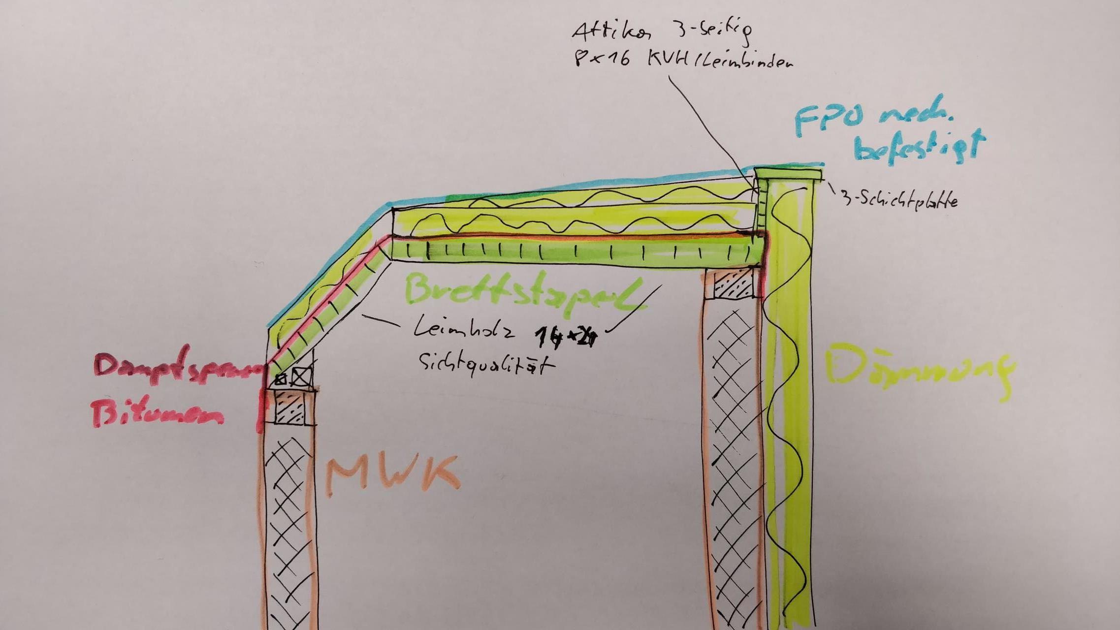

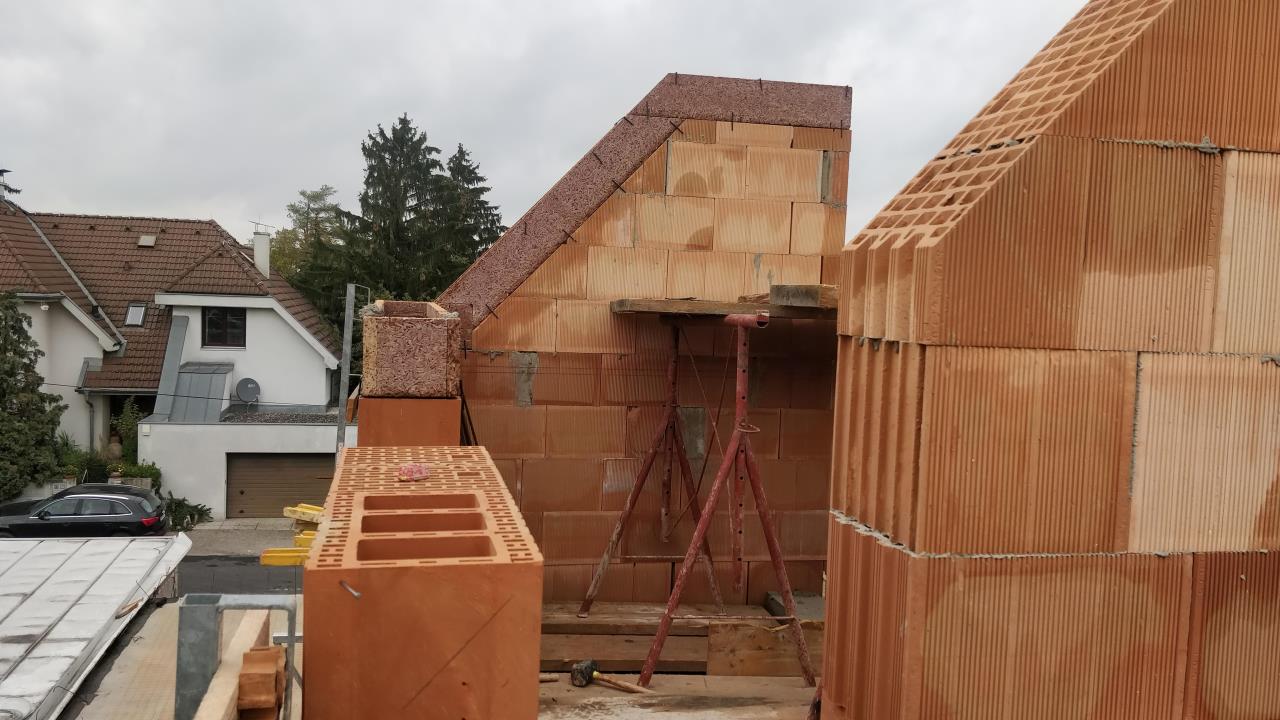

wir haben bei unserem DG ein kleines Höhenproblem (und ganz generell ein Kostenproblem), müssen um jeden cm sowie Euro feilschen.
Der DIY Sparfuchs in uns hat in Abstimmung mit dem Dachdecker einen recht simplen Aufbau für unser kleines DG-Atelier ausgeknobelt.

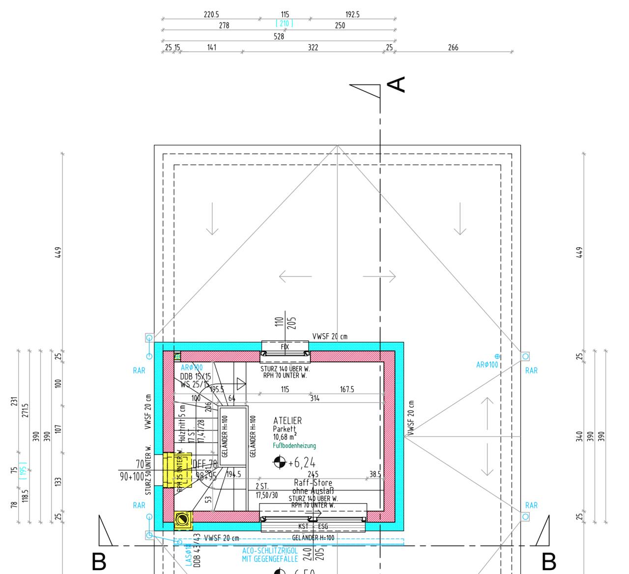

Es soll eine Brettstapeldecke werden. Die 24x14er Leimbinder würden wir quer spannen. Bei den Fenstern gibt es (wegen der Höhe) keine Überlager - vielleicht ist das auf den Fotos zu erkennen.
2020/20201019327291.jpg
2020/20201019138486.jpg
Statisch werden die Leimbinder in dem Bereich von oben auf Zug von einer umlaufenden Attika aus 8x16er KVH gehalten. (thermisch nicht die beste Lösung - klar, aber da werden wir durch müssen ...)
Beim Übergang von Flach- in Steildach würden wir das so weiter führen. Für das Dachflächenfenster müssen wir einen Wechsel in die Brettstapeldecke einbauen.
Der Flachdachaufbau (den wir auch im Steildach weiterführen) wäre (von innen nach außen)
Brettstapeldecke aus 14x24 Leimholz - Sichtqualität
Dampfsperre Bauder Super AL-E Plus
Bauder PIR FA 140 alukaschiert Grunddämmung
Bauer PIR T Gefälledämmung
Vlies
Bauder Thermoplan T18V mit Schaumkleber vollflächig geklebt und mech. befestigt.
2020/20201019596098.jpg

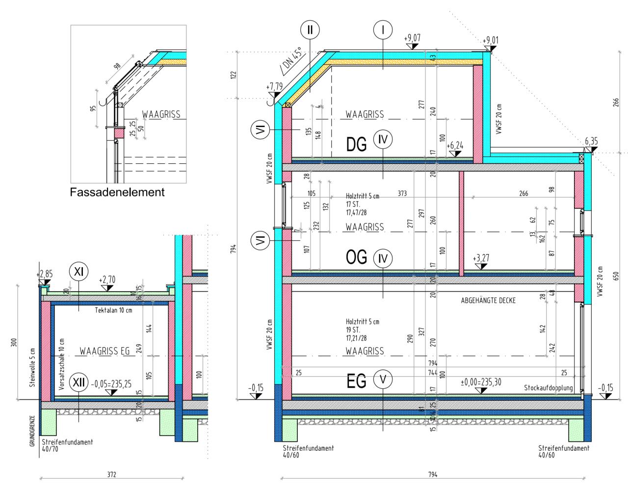

Auszüge aus den Plänen
2020/20201019504593.png
2020/20201019123033.png
seht ihr da technisch irgendwelche Probleme? Habt ihr eine Idee für einen simpleren/günstigeren Aufbau, höher darf's kaum werden ...

Und du bist dir sicher dass Brettstapel günstiger ist als KLH oder was ich bei der Garage gemacht habe: 6cm Leimbinder liegend (also als Platte)?
Weiters sieht für mich als Laie das statisch problematisch aus (aber das werdet ihr schon richtig berechnet haben)
intuitiv hätte ich gesagt, dass da ein Steher oder ein Auflieger hin muss beim Übergang Steil- zu Flachdach.
Dampfsperre/-bremsenanbindung an das Mauerwerk vorher (!) gut überlegen.

Der Statiker hat das mitgerechnet, der war mit einer 14er Decke glücklich.
Der Holzbauer mit dem wir das besprochen haben, hätte sogar zu einer 10er geraten ...
Preislich sollte das günstiger sein, weil die Leimbinder einfach auf einen Satz oben abgelegt werden, die KLH Platten müssen wir mit teurer Kranstandzeit versetzen - das treibt den Preis nach oben.
Unter die Brettstapeldecke kommt eine Lage Bitumensperrbahn, da man Holz ja laut Norm nicht auf Mauerwerk legen darf.
Die richtige Dampfbremse Bauder Super AL-E Plus wird außen bis ans Mauerwerk runter gezogen und dort auf dem Glattstrich angeflämmt ...
Bin noch am überlegen ob unter oder zwischen die Leimbinder noch ein selbstklebendes EPDM Dichtband soll .. in der Theorie müsste die Dampfbremse für die Luftdichtheit dienlich sein...

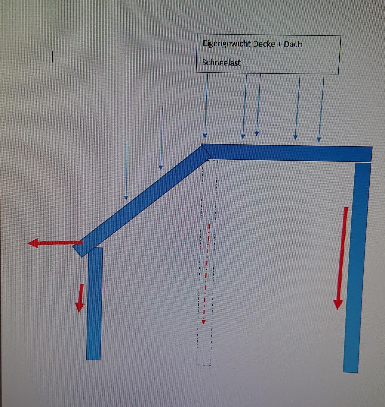

Keine Ahnung wie bei dir die örtlichen Gegebenheiten sind, aber bei mir kam die KLH-Decke auf einem 4Achser LKW mit Palfingerkran hinten drauf. Das (normalerweise) trockene KLH-Element wiegt nicht viel.
Will nicht unverschämt klingen (bin Laie), aber ihr seid euch sicher dass ihr die Kräfte alle im Blick habt?

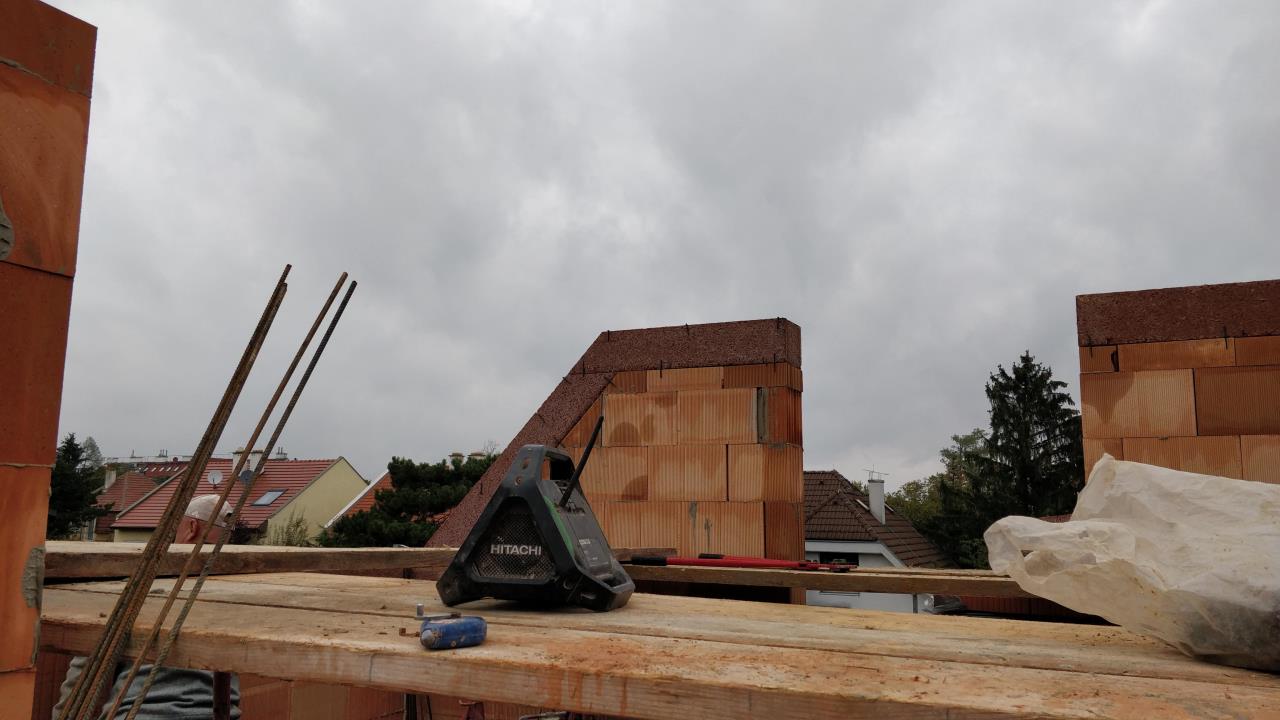

2020/20201020302426.jpg
Den Steher unter dem Knick auf meinem Bild gibt's laut deinem Plan nicht. Querbalken der die Kräfte in die seitlichen mauern ableitet hab ich auch nicht gesehen.
Daher gibt's hier eine nicht zu unterschätzende Kraft die nach "links aussen" zieht.

nOerkH schrieb: Der Statiker hat das mitgerechnet, der war mit einer 14er Decke glücklich.
Korrigiere - er hat eine 12er Decke berechnet.
Die Kräfte nach Links außen können doch kein großes Problem darstellen? Es geht um ein Steildach mit einer Länge von ca 1,3m.
Ein Sparrendach trägt die Kräfte doch genau so (noch punktueller) ab.
Im Bereich des Knicks tritt doch keine höhere Belastung als auf der Fläche auf, wenn wir im Steildachbereich ebenso quer spannen.
Ändern wir die Richtung der länge nach muss dort natürlich ein Auflager hin - aber auch das wird in 14cm Stärke alle Lasten tragen können?

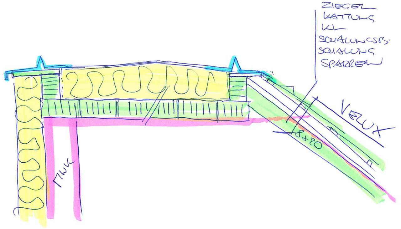

Hab heute nochmal mit einem Zimmerer geredet. Er ist da auch noch skeptisch - sein Aufbauvorschlag würde so aussehen
2020/20201022879022.png

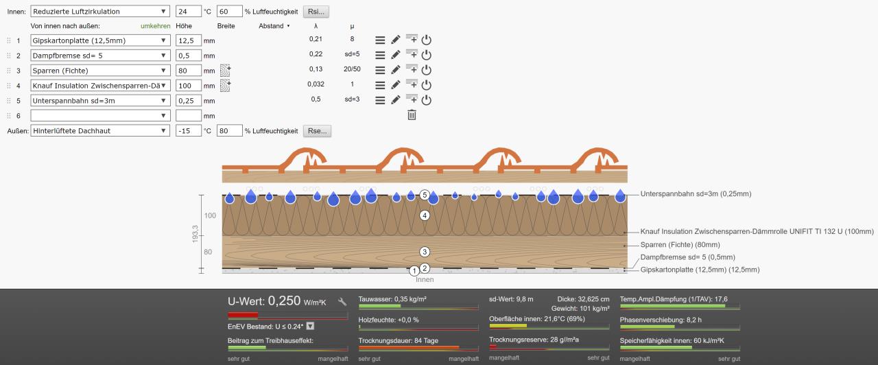

dem Kaltdachaufbau steh ich aber skeptisch gegenüber - außerdem wäre der U-Wert wohl ziemlich unterirdisch - ebenso hätten wir ein Trocknungsproblem wenn ich alles richtig im U-Wertrechner eingegeben hab
2020/20201022943293.png
