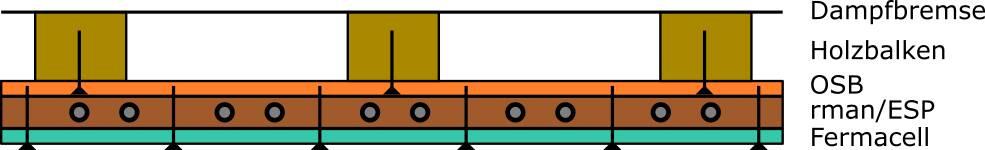

Meinst du so?
2020/20201012187112.jpg
Die Skizze ist nicht maßstabsgerecht und ich habe die Schrauben für die Holzlatten weggelassen. Durchdringen letztere nicht auch die Dampfbremse und verursachen so Probleme?
Edit: Kann das Forum nicht mit PNG Bildern umgehen (schwarzer Hintergrund bei transparentem Bereich)?
12.10.2020  (#7)
ja so hab ich das gemeint.
Und natürlich musst du mit den Schrauben der Holzlatten durch die Dampfbremse.
Wenn die Latten durch die Schrauben fest angepresst werden, ist das ohnehin dicht.
Wenn die Latten aber wieder rausgezogen/ausgerichtet werden müssen, ists sicher diskutabel. Gibt unterschiedliche Meinungen dazu.
Das hab ich mal auf die Schnelle dazu wieder gefunden:
https://www.bauexpertenforum.de/threads/dampfsperre-wie-wird-durchringung-durch-distanzschrauben-fuer-lattung-abgedichtet.78765/
https://www.bauexpertenforum.de/threads/undichtigkeit-durch-schrauben-der-lattung.15099/

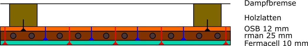

Okay,
ich habe es noch mal mit den Schrauben genauer gezeichnet, damit ich mich in einem halben Jahr beim Betrachten dieses Beitrages besser dran erinnern kann.
2020/20201012535856.jpg
0. Holzlatten an Sparren/Dachbalken festschrauben.
1. OSB mit schwarzen Schrauben an Holzlatten verschrauben.
2. Platten mit Heizrohren mit blauen Schrauben an OSB befestigen.
3. Fermacell Platten mit roten Schrauben an OSB befestigen. Dabei keine Rohre treffen emoji
Ich versuche noch mal eine aktuelle Preisschätzung dafür zu ermitteln und schreibe sie hier nieder.
